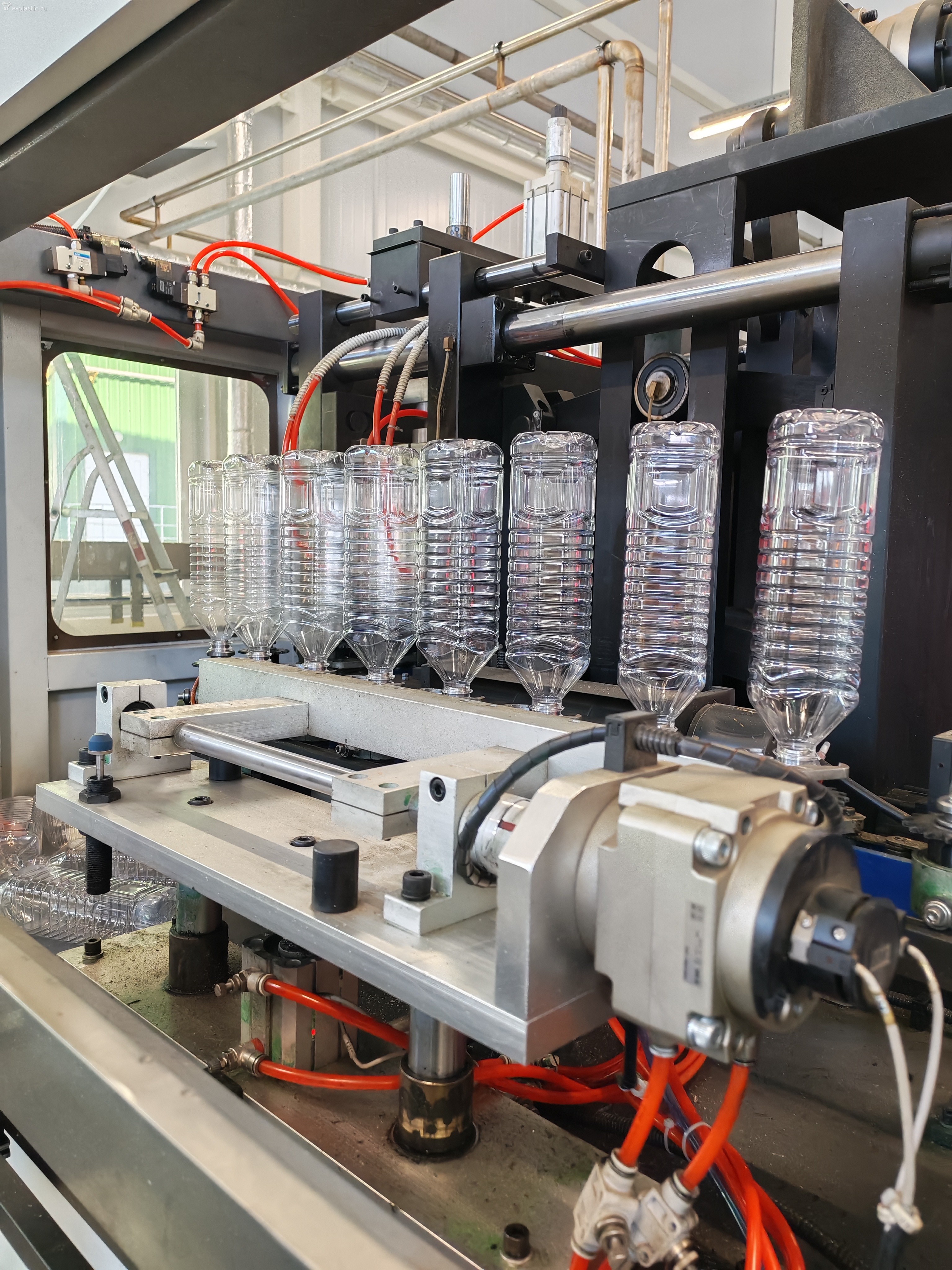

#1743 Сообщение muhomornik » 08 окт 2025, 22:44
ross78 писал(а):
08 окт 2025, 19:20
Добрый вечер.
Длительность предвыдува (в меню вашей машины "микровыдув") увеличьте на всех гнездах до 0,20±0,01.
Дальше, только на проблемных гнездах, пробуйте изменять задержку предвыдува ("замедленный микровыдув"). Обычно помогает увеличение, но бывает и наоборот, сначала на одном, когда результат на нем вас будет устраивать, делаете ту же корректировку на другом.
Если таким образом нужного результата добиться не удастся, нужно будет найти дросселя, должны быть на каналах подвода воздуха к секциям предвыдува блок-клапанов. При помощи дросселей "зажать" поток воздуха на 1 и 6 гнездах. При этом длительность предвыдува также должна быть больше той что у вас установлена сейчас.

Я бы проверил сквозняк.Вентиляторы штатно работают?
И охлаждение формы.
Для спокойствия по поводу пневматики, можно поменять местами клапана 1-2 или 6-5 и посмотреть. Если также 1 и 6 дефект, то пневматику отметаем.

Вентиляторы работают штатно,пневматику местами меняли,проблема и на литровой тоже,в хаотичном порядке. Сейчас именно 1-6 гнездо.

#1747 Сообщение Максим_Сат » 09 окт 2025, 08:20
Тогда согласен с muhomornik, надо играть с 1 и 6 в сторону увеличения или уменьшения.
Например, когда пойдёт дефект, на №1 поднять на 0.05, а на №6 уменьшить на 0.05.

Спасибо за помощь! Сегодня пробовал по совету muhomornik.Удалось победить частично брак.По задержке 1-6 предвыдува,есть изменения,но не полнустью.Начал зажимать дроселя на этих секциях и есть изменения. Увеличения времени предвыдува реультатов не дало.В целом не плохо!Завтра переходим на постоянку на тару 1л.посмотрим как пойдёт.Дроселя почти завернул до конца на 1 и 6(фото прилагается).Только вот не пойму почему дроселя? Ведь сечения в блоках одинаковые должно быть? И почему при почти полностью закрытых выравнивается.
Так вроде норм
Пробовал так
Почти закрытый дроссель

Выдуваются все 6 нормально только если поднять температуру ,но много пластика в литниковой зоне.Стоит понизить температуру в зоне горла и середины сразу бракуется 1 и 6 бутылка.Обе крайние.В чём может быть проблема.
Что бы весь материал не утягивало в зону литника необходимо поднимать температуру не только в зоне горла, но и в зоне литника, а точнее сильнее греть зону перед зоной литника. Если преформа начнет в этом месте подгорать, то понижать надо саму зону литника. Литник перегревать нельзя, иначе все дно будет белым.
