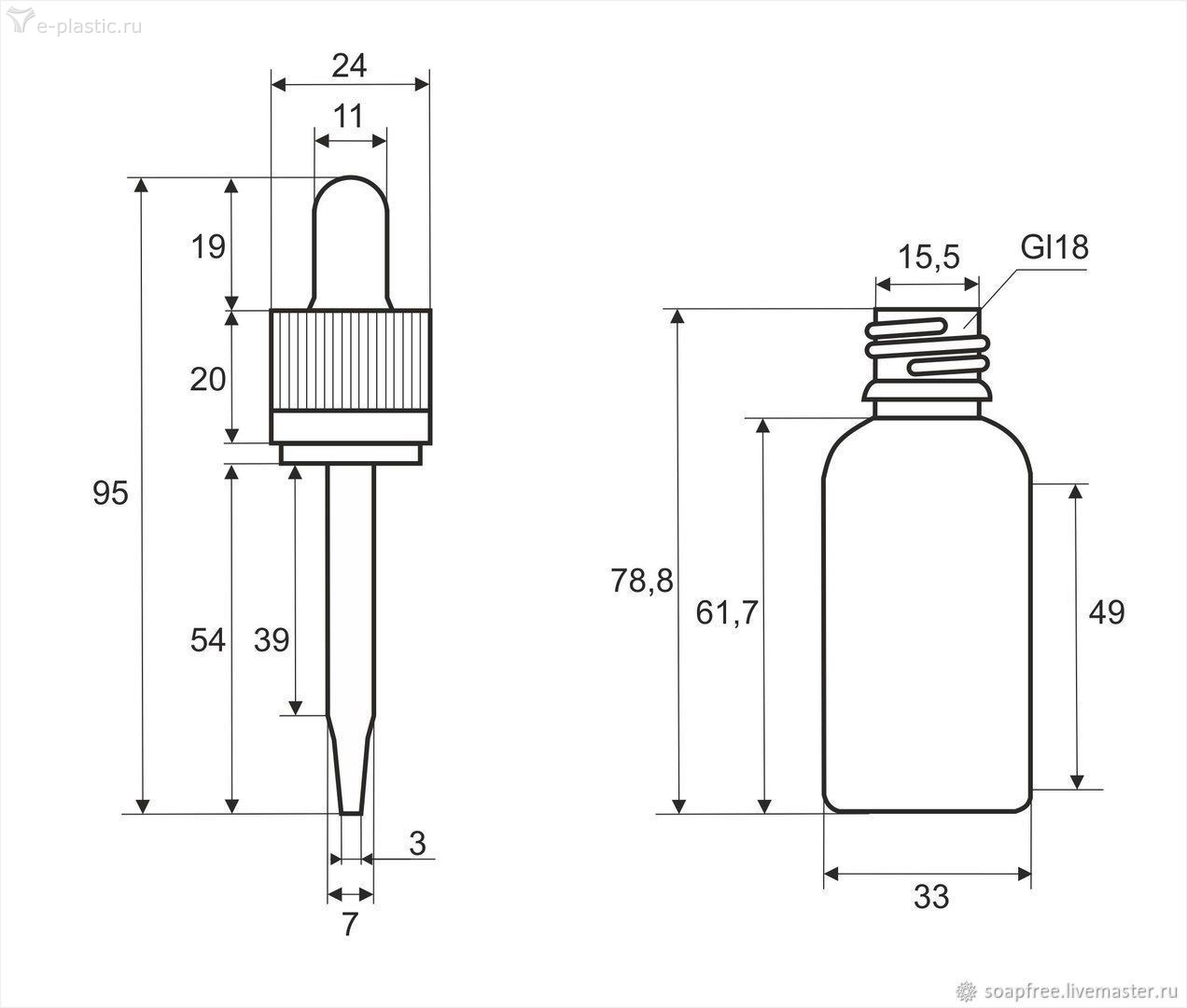

Коллеги добрый день!
Мы столкнулись с проблемой потери массы в течение срока хранения. Продукт представляет собой косметический гель на водной основе.
Текущий срок годности 36 месяцев - при этом потеря массы после 18 месяцев составляет около 10%.
Выглядит все это крайне неэстетично - для маркетинга это серьезная проблема.
Вопрос о сокращении срока годности поднят - но это отдельная и очень сложная дискуссия, и для согласования нам все равно необходимо предоставить результаты расследования.
Понимание, что из продукта уходит именно вода есть - подтвердили это лабораторными тестами.
Упаковка представляет собой ПЭТ флакон и пипетку-дозатор с силиконовой грушей.
По флакону расследование идет параллельно - там у меня есть полное понимание что делать.
Вопросы только по силиконовой детали (не было опыта работы с силиконами:
1. Различаются ли марки силикона по барьерным свойствам (вода/пар) - имеет ли смысл идти в подбор какой-то конкретной марки?
2. Применима ли к силикону практика повышения барьерных свойств путем добавления/компаундирования с какими-либо другими полимерами (как это делается например в ПЭТ путем добавления в расплав нейлона)?
3. Наиболее эффективным и быстрым мне видится увеличение толщины стенки на силиконовой детали. Нет ли табличных данных по которым можно было бы скоррелировать повышение барьерных свойств с ростом толщины стенки изделия?
Буду очень благодарен за любые советы/рекоммендации по данным вопросам!
Спасибо!

самое простое - взвесьте и флакон и пипетку и сравните с начальной массой. Силикон может набухать от определенных веществ.

Скорее поверю в зазоры между элементами, чем в диффузию воды через силикон.

Мы тоже первое что подумали - банальная негерметичность…
Герметичность проверили двумя способами:
1. Классическим (гравитационным) закрытые упаковки на 72 часа в горизонтальном положении при нормальных условиях;
2. В вакуумной камере -0,2бар
Из стыков никаких утечек.
Да там значимым зазорам и взяться неоткуда - нижняя часть силиконовой детали выполнена в виде фланца, т.е. она же выполняет функцию уплотнительного кольца которое прижимается винтовой крышкой к верхнему срезу горловины флакона.

Силикон конечно набухает коллега правильно говорит, но как то мало верится, что там может много испариться.Вы скажите при каких условиях храниться ваша продукция то есть какая темпег влажность? И как давно обнаружилась это проблема? Не в условиях хранени ли кроется причина?

Какая марка силикона и какой метод изготовления груши? В составе силикона есть пластификатор?
Сравнивали исходный состав и состав после 18 месяцев, идет потеря воды или летучих органических веществ (VOC)?

Силикон, хоть и имеет массу преимуществ, имеет самую высокую газо- и паропроницаемость из эластомеров из-за достаточно рыхлой упаковки макромолекул.
Из справочника:
скорость прохождения водяного пара через силикон - 1,71 г*мм/мм2*день (ASTM E96)
через Santoprene 203-50 - 0.23 г*мм/мм2*день (ASTM E96).
Используйте ТЭП, как Вам посоветовали выше.

Потеря массы фиксировалась на всей продукции или это были выборочные флаконы ?Alexey A 79 писал(а): 23 июн 2025, 17:16 Мы тоже первое что подумали - банальная негерметичность…
По ПЭТ флакону и резьбовой части, согласен, что не может быть проблем, особенно если его производили на одностадийных инжекционно-выдувных машинах с растяжением
Если пипетки с крышкой производите и собираете не вы, то имеет смысл проверить качество сборки этого изделия
