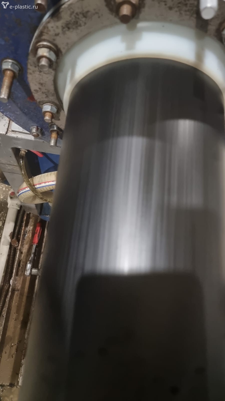

Здравствуйте формучане. Искал похожую тему, но не нашел. Поэтому кто сталкивался help.
Внутри пнд трубы d160 идут пробольные линии по всей окружности, снаяала при запуске все номально, апельсиновая корка пр кругу, потом начинвет заменяться пробольными гладкими линиями. Дорн чистый, отполированый. Непонятно недогрев или перегрев. Ставим дорн меньшего диаметра, то линий становится меньше. На ошупь сильно ощущаются. Толщина стенки 14.6, стенка внутри головы 16.5

А сырьё какое используете?

Вопрос
Совпадают ли эти полосы с количеством и расположением спиц дорнодержателя?

Не совсем пойму про какие спицы идет речь? Стоит дорн на шпильке, затянут гайкой, внутри шпильки отверстие под воздух.

Слишком равномерное положение рёбер. Скорее всего напротив дорноудерживающих перемычек (Как предположил уважаемый Новичёк, назвав эти перемычки "спицами"). Сталкивался с подобным оребрением, когда масса проходила через отверстия в дорне (правда на меньшем диаметре изделия). Отверстия заменили на перемычки и хорошо заправили "аэродинамику" перемычек. Вроде эффект пропал. Если не затруднит - покажите сам дорн.

Можно попробовать повышение температуры перед дорном, и поставить более мелкую сетку. На ПНД и на выдувных экструдерах бывают такие полосы.

Пробовал повышение, не меняется, если ставлю дорн диаметра меньше, тоеесть стенка больше в зазоре между головой, то уходят эти полосы и то нет нет появляются

Можно посмотреть как выглядят перемычки? У меня дорн садится в посадку, и затягивается

Просто повышение температуры скорее всего не поможет. Поставьте более мелкую сетку, это повысит избыточное давление в шнеке, что в свою очередь улучшит однородность массы и текучесть. Более мелкий дорн скорее всего это и делает.

Возможно проблема в черном концентрате, попробуйте черный полиэтилен HD 03594 PE (100%).

Максим обьясните пожалуйста чем ваше предложенное сырье может помочь? Какой механизм.

Уменьшили температуру везде ствло даже снаружи хуже

Вы смешиваете натуральный ПЭ и черный мастербатч, в котором может быть все, что угодно. Я предлагаю попробовать специализированную трубную черную марку, с которой ни у кого никаких проблем нет.
