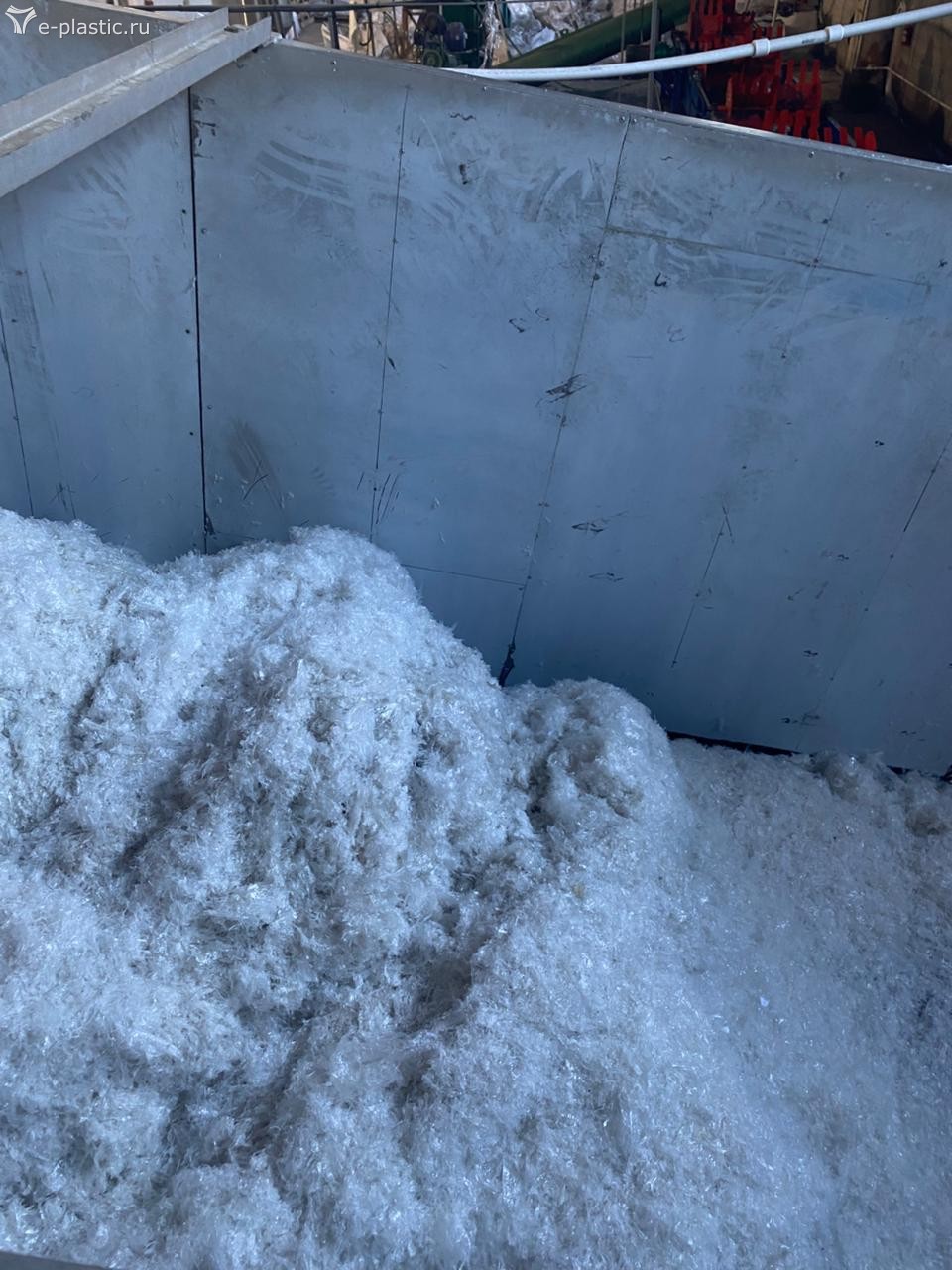

Уважаемые коллеги нужна помощь в настройке температурных режимов экструдера. Производство Китай, на запуске китайский инженер установил температуры 1-я зона - индукция - 300 и выше градусов 2-я зона - перед патрубком дегазации 200 градусов, 3 - я зона после дегазации - 200 градусов, 4 - я зона - сетка фильтра - 200 градусов, 5 - я - зона - сопло - 160 градусов. Работаем на мытой влажной флексе стретч пленки. При средней производительности 150 кг гранулы в час (показания частотника питателя 20-25, при максимуме 50) начинает лезть расплав в дегазацию. на 175 кг готовой гранулы выход расплава через дегазацию порядка 50 кг! Оборудование новое, завод в Ухане. Проблему своими силами решить не можем. Будем признательны за конструктивные советы.

А Вы уверены, что стрейч достаточно просушена дело в том, что многие кто перерабатывает стрейч сталкиваются с проблемой достаточной просушки .

Дополнительно стретч не сушим, после мойки отжимается вертикальным шнековым подавателем в силос и там до момента подачи в питатель стекает влага.

Вы убедились более не менее достоверно, что хлопья стрейч не больно сильно влажные потому что будете причину,, а на это внимание не такую мелочь, а она довольно часто встречается. А что когда инженер китайский был такого не происходила?
