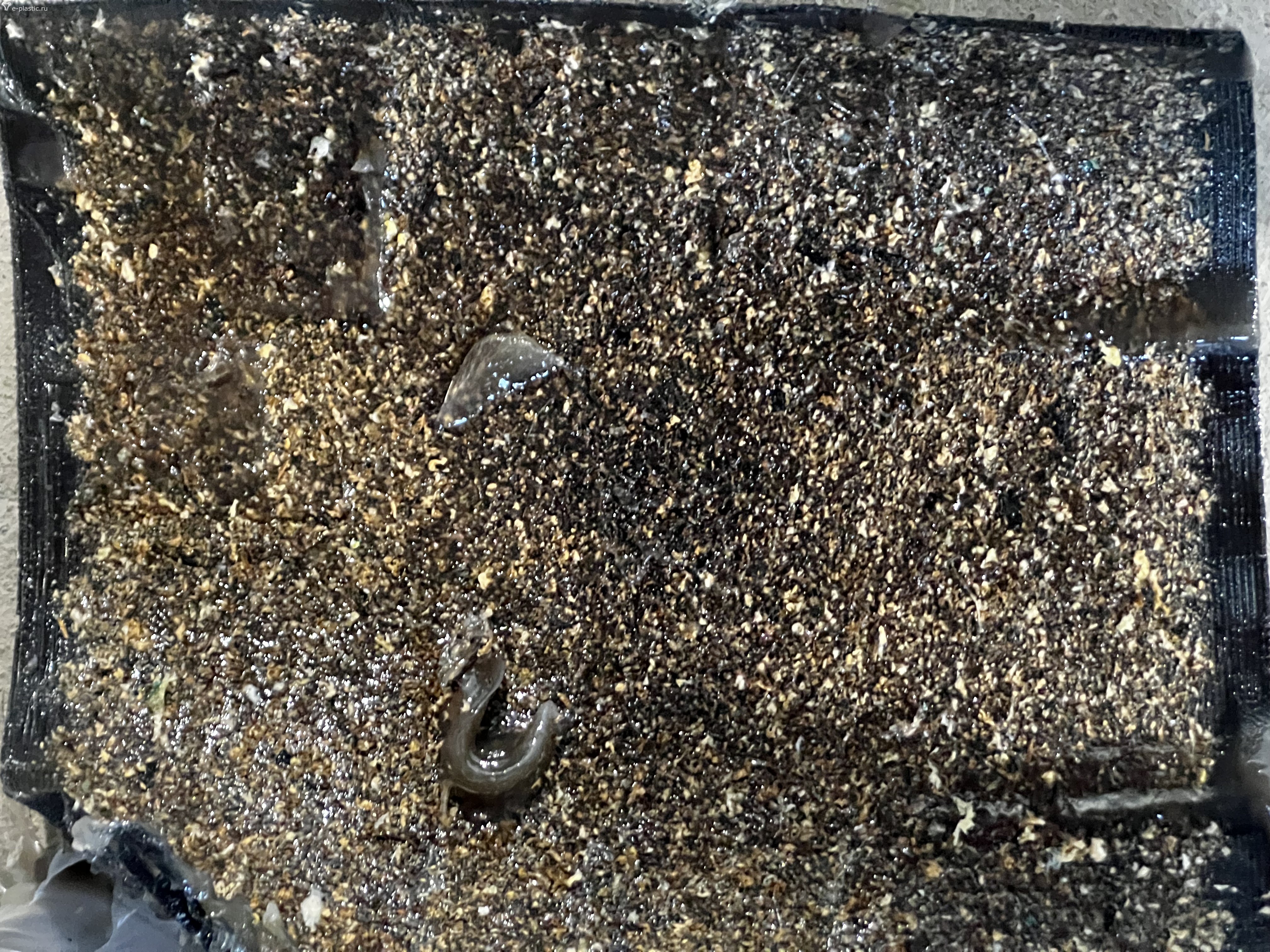

Уважаемые коллеги нужна помощь в настройке температурных режимов экструдера. Производство Китай, на запуске китайский инженер установил температуры 1-я зона - индукция - 300 и выше градусов 2-я зона - перед патрубком дегазации 200 градусов, 3 - я зона после дегазации - 200 градусов, 4 - я зона - сетка фильтра - 200 градусов, 5 - я - зона - сопло - 160 градусов. Работаем на мытой влажной флексе стретч пленки. При средней производительности 150 кг гранулы в час (показания частотника питателя 20-25, при максимуме 50) начинает лезть расплав в дегазацию. на 175 кг готовой гранулы выход расплава через дегазацию порядка 50 кг! Оборудование новое, завод в Ухане. Проблему своими силами решить не можем. Будем признательны за конструктивные советы.

Дополнительно стретч не сушим, после мойки отжимается вертикальным шнековым подавателем в силос и там до момента подачи в питатель стекает влага.

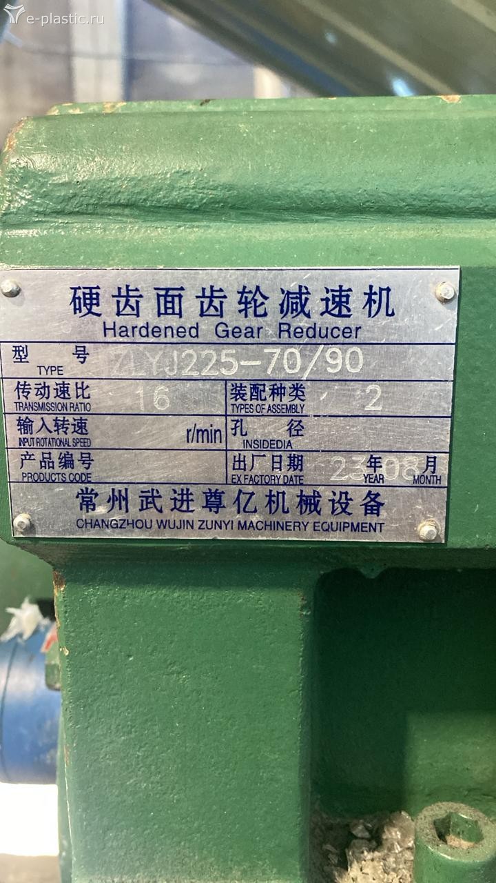

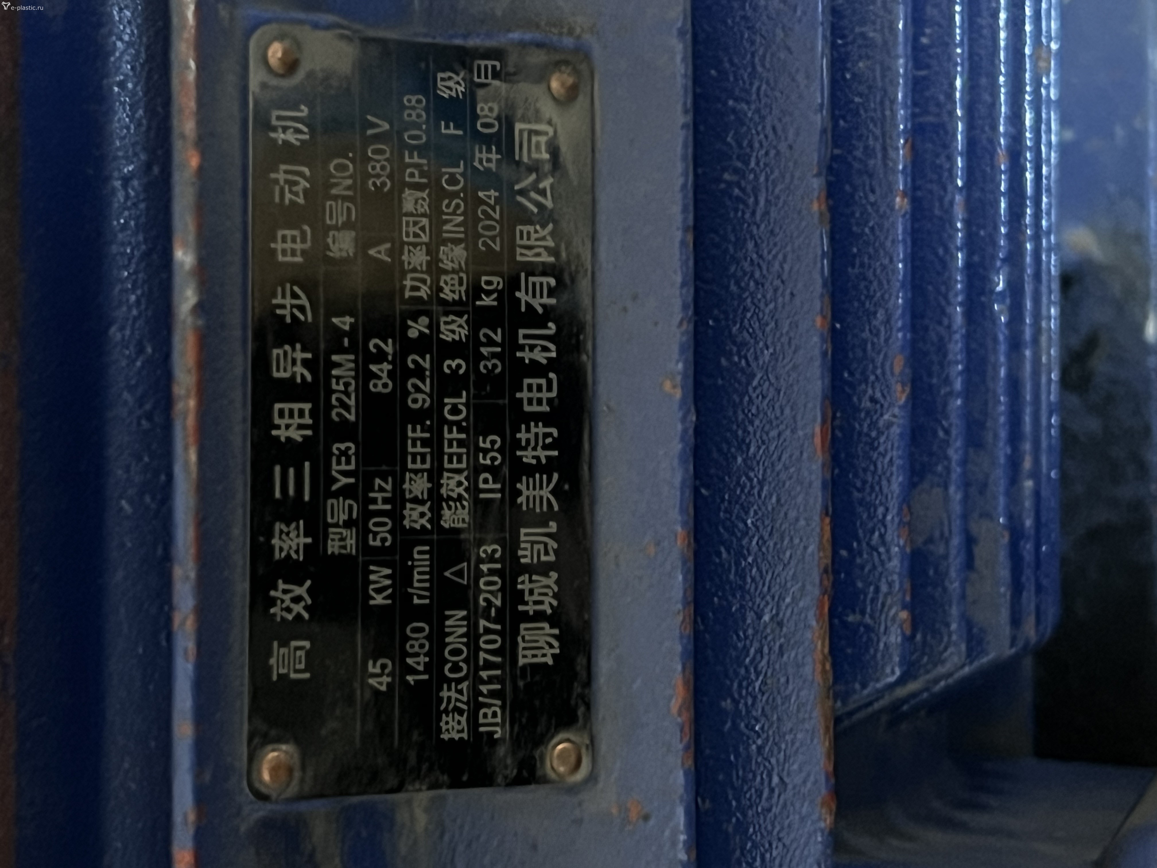

Диаметр шнека 150 мм, длина длина 2600, редуктор 225-70/90, передаточным числом 16, двигатель 45кВт, сетка фильтровальная 1х 0,45.

На грануляторе присутствует зона индукционного нагрева. Работа на мокрой и сухой пушонке плёнки. Температурные режимы для мокрой плёнки LDPE : 300/260/240/200/190. Для мокрой плёнки LLDPE нужно смотреть, возможно ставить температуру ниже.
Фильтрующую сетку на фильтре расплава как часто меняете?
На фильтре все нагреватели исправно работают?

Vadim27 писал(а): 28 дек 2024, 10:06 Сетку меняем каждые 2 часа работы.IMG_0216.jpegIMG_0225.jpeg
Вам необходимо менять фильтрующую сетку чаще.
Как только расплав в зоне дегазации начинает подниматься, сразу меняйте фильтрующую сетку.
И меняйте воду в ванне флотации чаще. Мусора в пушонке будет меньше.

Vadim27 писал(а): 28 дек 2024, 07:54 Диаметр шнека 150 мм, длина длина 2600, редуктор 225-70/90, передаточным числом 16, двигатель 45кВт
Двигатель на скоько оборотов? Шкивы 1:1? На каких частотах в основном работаете?

Обороты двигателя - 1480, шкивы будем считать 1:1 ( по факту они разные но незначительно, на двигателе меньше), редуктор передаточное 16. На шнек в теории приходится 1480/16=92,5 оборота. Много это или мало? Частотника на двигателе нет.
