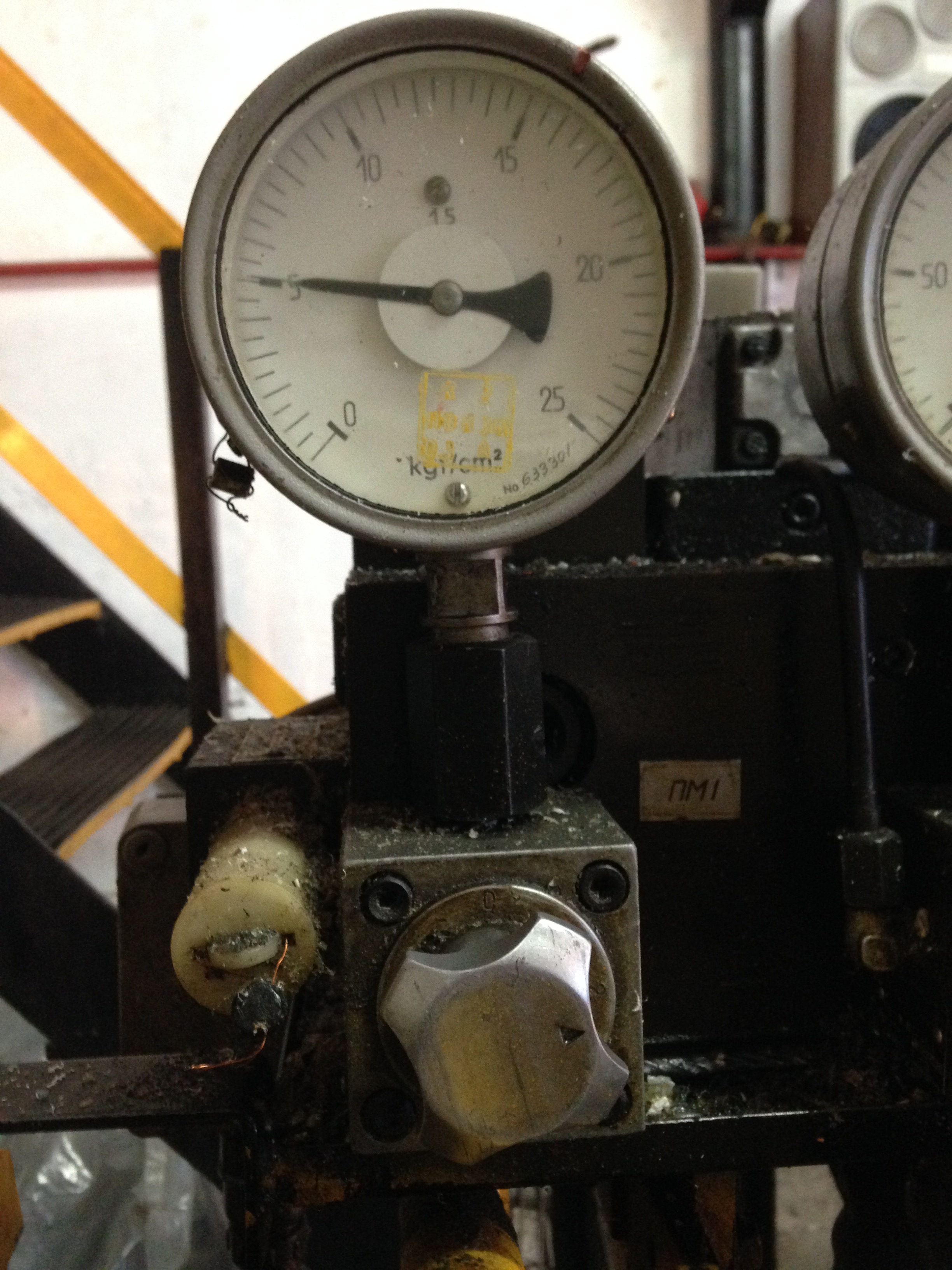

И снова здравствуйте! Не открываю новую тему т.к. проблема и машина та же!
Началось с того, что гидромотор очень бодро крутит, но стоит на месте, материал не набирает, в очередной раз перебран весь блок впрыска, все целое и чистое, случайно повернули выключатель манометра, как шнек начал набирать материал стал работать только в режиме включенного манометра, после нескольких часов работы произошло замедление впрыска, переводим выключатель манометра на ноль, впрыск ускоряется, загрузка пропадает. Как такое может быть? Что разбирать?

Sjek, на машине 2 манометра и каждый имеет 3 позиции. Объяснитесь яснее, что там у Вас происходит.

#65 Сообщение Sjek » 22 май 2015, 04:33
В таком положении переключателя манометра машина работает оптимально, если поставить в положение 2 - падает скорость впрыска, в положение 0- пропадает загрузка

#66 Сообщение Бегемот » 22 май 2015, 08:23
Скорость впрыска падает или давление?

Бегемот писал(а):Скорость впрыска падает или давление?
Если переключатель манометра стоит на "0" нет загрузки, если в положении "2" нет впрыска.

#69 Сообщение Бегемот » 22 май 2015, 23:19
А когда нет загрузки, но шнек быстро вращается, если с отведённым соплом, то из сопла струёй фигачит, или еле-еле вытекает?

#70 Сообщение Sjek » 23 май 2015, 10:39
Бегемот писал(а):А когда нет загрузки, но шнек быстро вращается, если с отведённым соплом, то из сопла струёй фигачит, или еле-еле вытекает?
На каком материале в последнее время работали?
Фигачит, работали на ПВД

#71 Сообщение ВЕТАЛ » 23 май 2015, 12:42
С впрыском все понятно: данный манометр показывает уровень противодавления, его шкала до 25атм, и чтобы высокое давление по тем или иным причинам не вывело его из строя, на линии измерения давления ставится предохранительный клапан, который мы видим слева от манометра. Клапан настраивается на какое-то предельное значение давления (я уже не помню, но явно меньше 25атм), поэтому во время впрыска переключатель манометра должен стоять в положении "0".
По-загрузке мое мнение таково: у Вас завышенное противодавление, в положении переключателя "0" шнек не отходит назад из-за его высокого значения, переключив в положение "2" Вы сбрасываете давление до настройки вот того предохранительного клапана и загрузка идет.
Проверьте состояние управляющих распределителей на блоке впрыска, не заклинило ли где? Нет ли "паразитного" электрического сигнала на одну из катушек? Правильно ли настроен этот блок? Что нажато на командоаппарате управления давлением?

#72 Сообщение Sjek » 27 май 2015, 06:33
Почистили магниты 33,34,35 все заработало.
