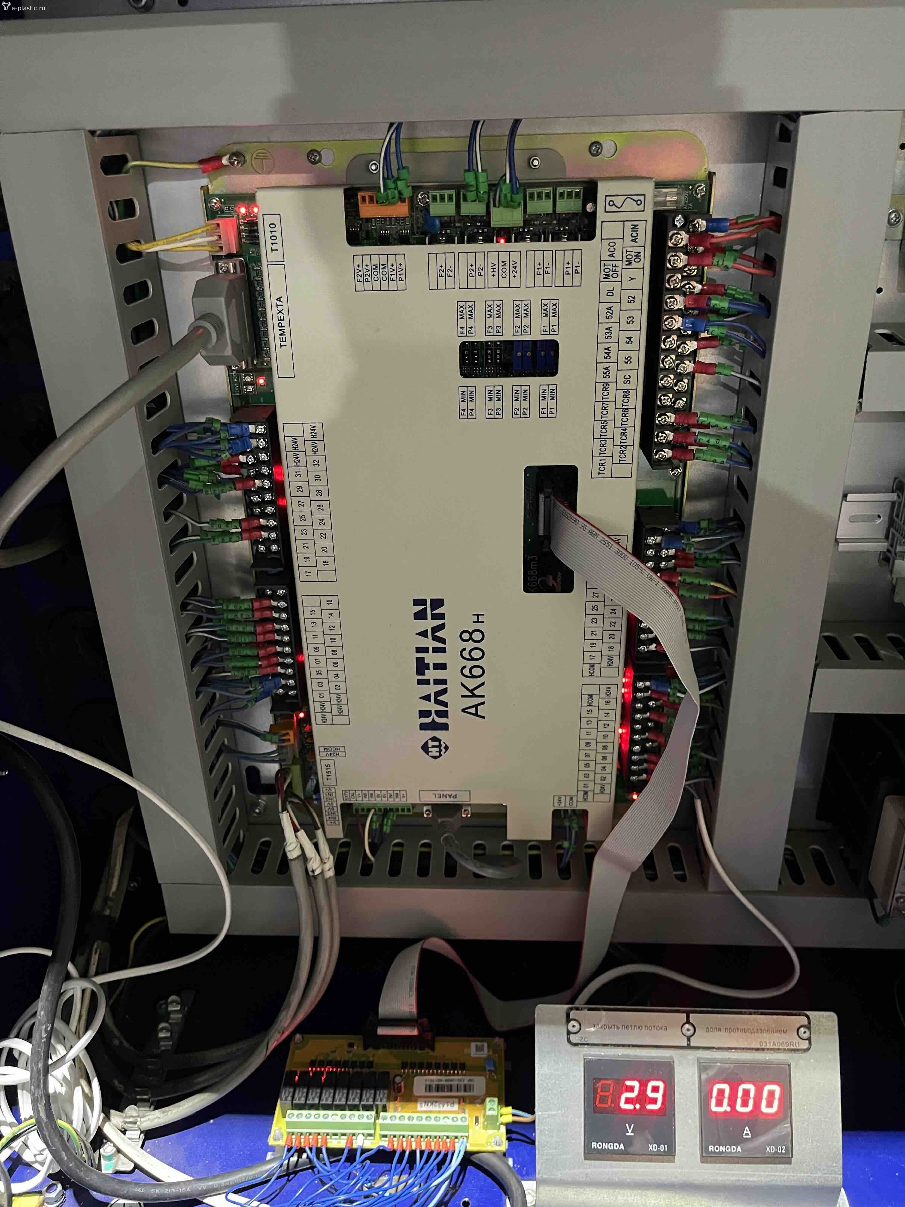

Приветствую. Особенно владельцев станков Haitian. Подскажите, кто сталкивался с обновлением прошивки на станке для активации полноценной работы с роботами по евромап 12/67? По умолчанию на станке активен, так называемый, китайский евромап с двумя сигналами для робота. Товарищи из Хайтиан в РФ зарядили 420$ за обновленную прошивку за каждый станок. :sh_ok:
Контроллер AK688, если что. Доп. оборудование - плата расширения AK668 2bp_exdio88.

Добрый день. Лет 6 назад я пытался установить Euromap 67 в станок с контроллером AK668, не Haitian. Ценник был такого же порядка. Есть один момент о котором китайцы молчат. В полноценном евромапе при отключении робота в этот же разъем устанавливается заглушка. В китайском варианте это делается программно, хотя в документации схема подключения правильная. Два года назад монтировали боковой робот к станку где с завода стоял интерфейс, я заставил наладчика поставщика оборудования, переделать с программного варианта подключения на аппаратный. Да и поставщик робота категорически отказался настраивать без аппаратной защиты. Мотивировал это тем что нужна полноценная защита от дурака.

IgorChEn писал(а): 24 июл 2024, 08:52 Добрый день. Лет 6 назад я пытался установить Euromap 67 в станок с контроллером AK668, не Haitian. Ценник был такого же порядка. Есть один момент о котором китайцы молчат. В полноценном евромапе при отключении робота в этот же разъем устанавливается заглушка. В китайском варианте это делается программно, хотя в документации схема подключения правильная.
Добрый день. На счёт заглушки верно подмечено. На одном из роботов есть на этот случай два разъема Robot ON и Robot OFF, если посмотреть внутри - та же самая заглушка по сути, разве что не нужно вынимать разъем из ТПА, но придётся лезть наверх к роботу, чтобы переткнуть разъем.

Две платы из трёх получены. Так как роботы разные, то пришлось переделывать с 67 на 12 на одном. По факту решено на всех сделать 12. По умолчанию на всех станках стоял китайский евромап, после обновления - полноценный, если так его можно назвать у techmation. В меню даже появляется пункт Робот используется или не используется, но при выборе любого из параметров ничего не меняется - требуются разрешающие сигналы от робота. :)
Что имелось в виду под переделыванием Евромап? Распаковку сделать?
На Алике платы расширения стоят 73$, доставка 10-14 дней. У Хайтиан 150$ и срок доставки 5 дней, потом еще неделя, потом еще неделя, потом еще 10 дней, потом в конце недели, потом еще 10 дней... С разъемом Европам с ценами такая же история: на Алике разъем примерно столько же - 73$ со сроком доставки 10-14 дней, у Хайтиан 750$, у Борче 207$.

Прикрепил эл. схему и фото контроллера с платой расширения и сигналы вх/вых после обновления прошивки (начинаются с EU). На эл. схеме не совсем понятно подключение робота: нет соответствия номера провода с номером сигнала в роботе. Или я чего-то недопонимаю.
