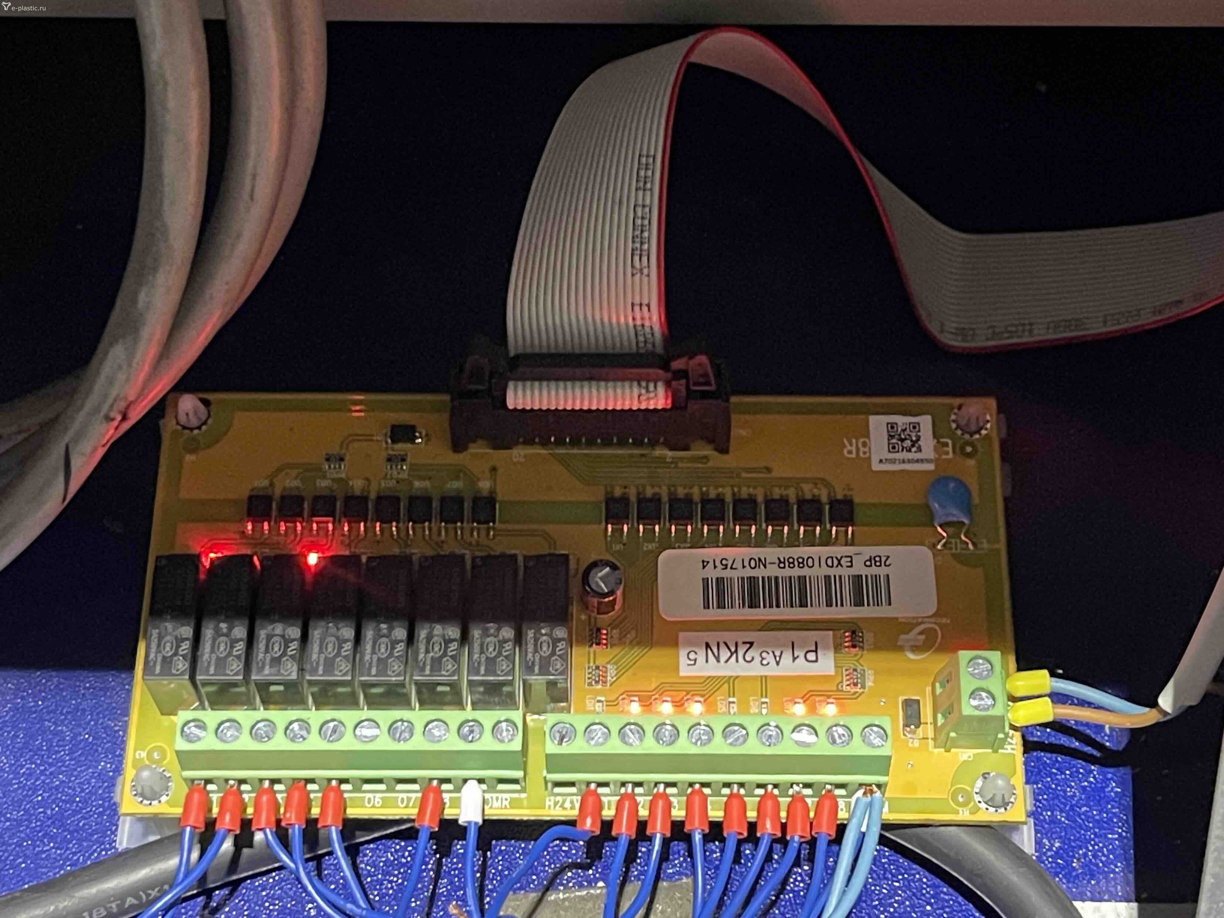

Приветствую. Особенно владельцев станков Haitian. Подскажите, кто сталкивался с обновлением прошивки на станке для активации полноценной работы с роботами по евромап 12/67? По умолчанию на станке активен, так называемый, китайский евромап с двумя сигналами для робота. Товарищи из Хайтиан в РФ зарядили 420$ за обновленную прошивку за каждый станок. :sh_ok:
Контроллер AK688, если что. Доп. оборудование - плата расширения AK668 2bp_exdio88.

Эх, сопроводили бы этот диалог схемами электрическими принципиальными, да и фото не помешают. АК688 (или 668?) пока не попадались.

#4 Сообщение IgorChEn » 24 июл 2024, 20:25
Фото АК 668 есть с IN/OUT, есть заводская распиновка входов/выходов. Размеры файлов большие, сжатые файлы плохо читаются.
Есть распиновка Euromap67 со схемой перемычек. Все могу кинуть. Говорите конкретней что надо.

А у вас есть Доп. плата расширения AK668 2bp_exdio88
И я не понимаю... у вас стоит euromap 12 или китайский euromap... станок CE или китайский...
Если китайский то обновления не достаточно... надо и euromap переделывать
Есть решение из 12 зделоть 67... (переходник)
Две платы из трёх получены. Так как роботы разные, то пришлось переделывать с 67 на 12 на одном. По факту решено на всех сделать 12. По умолчанию на всех станках стоял китайский евромап, после обновления - полноценный, если так его можно назвать у techmation. В меню даже появляется пункт Робот используется или не используется, но при выборе любого из параметров ничего не меняется - требуются разрешающие сигналы от робота. :)
Что имелось в виду под переделыванием Евромап? Распаковку сделать?
На Алике платы расширения стоят 73$, доставка 10-14 дней. У Хайтиан 150$ и срок доставки 5 дней, потом еще неделя, потом еще неделя, потом еще 10 дней, потом в конце недели, потом еще 10 дней... С разъемом Европам с ценами такая же история: на Алике разъем примерно столько же - 73$ со сроком доставки 10-14 дней, у Хайтиан 750$, у Борче 207$.

Прикрепил эл. схему и фото контроллера с платой расширения и сигналы вх/вых после обновления прошивки (начинаются с EU). На эл. схеме не совсем понятно подключение робота: нет соответствия номера провода с номером сигнала в роботе. Или я чего-то недопонимаю.
