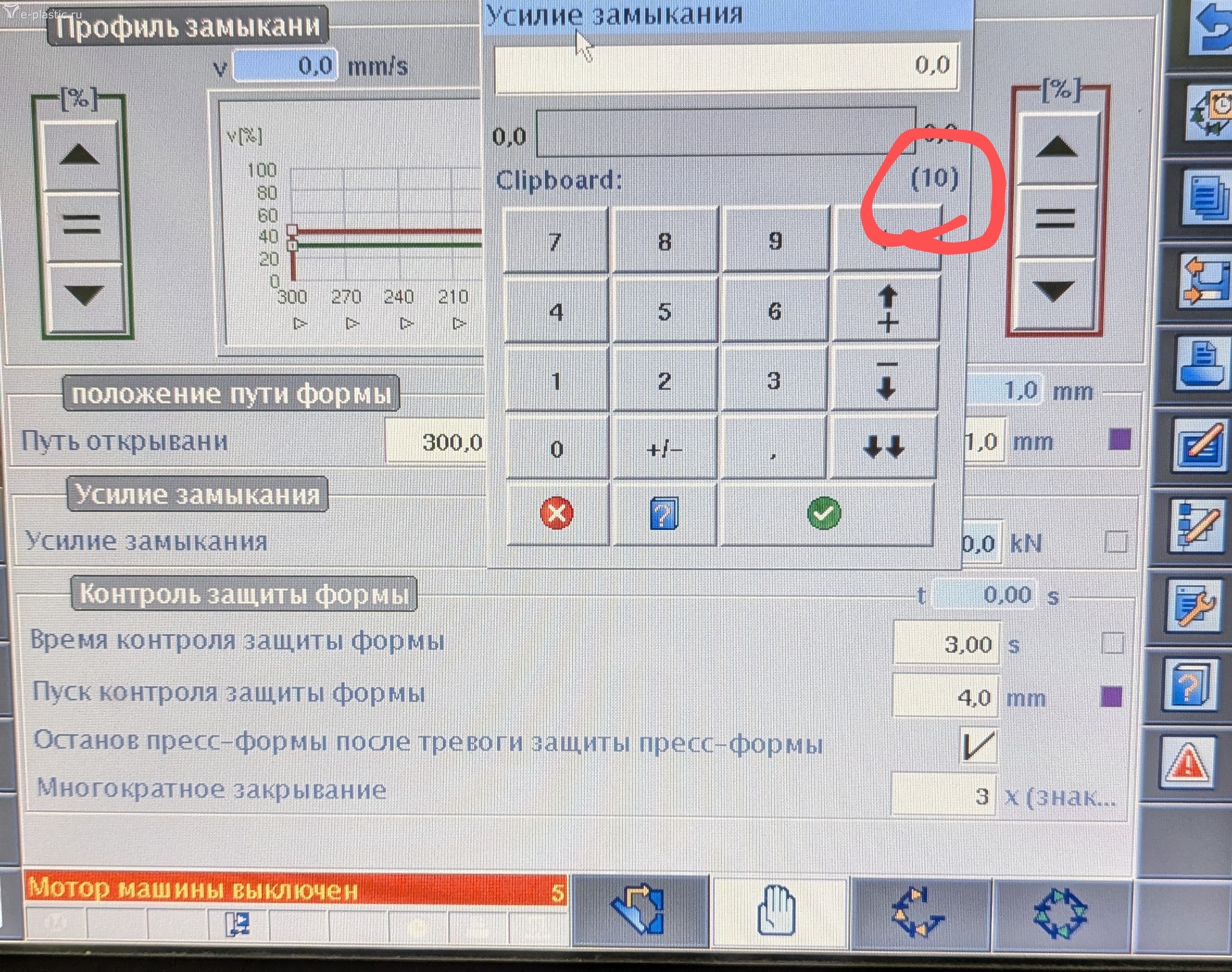

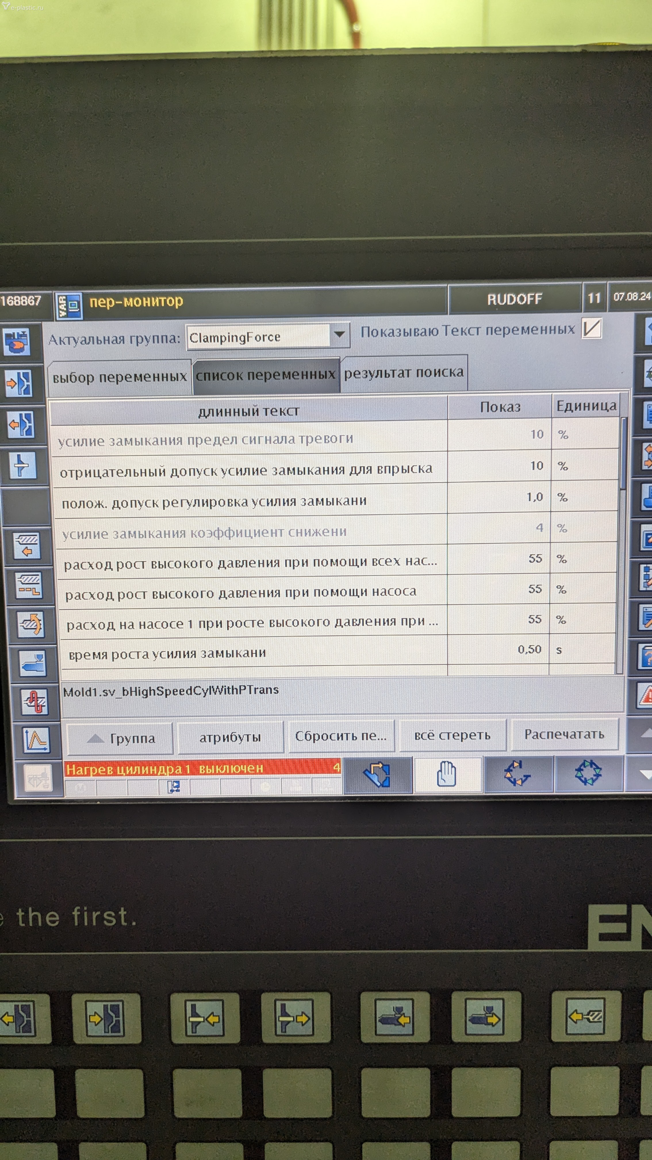

Добрый день!
У нас возникла проблема с термопластавтоматом ENGEL VICTORY 200/50 FOCUS - перестала корректно работать уставка по усилию замыкания (при вводе значения на клавиатуре ввода раньше было от 0 до 500, стало от 0 до 0), из за чего возникает ошибка "Усилие замыкания вне рамок спецификации". Ввести значение в поле нельзя, так как "превышает уставку".
Не могли бы вы нам помочь по данному вопросу? Есть ли возможность ее изменить, имея профиль с уровнем доступа сервис-инженера?

Скажу честно, подобного не встречал. Что этому предшествовало? Или так , неожиданно? CC200 ?Станислав Козырев писал(а): 06 авг 2024, 12:51 Добрый день!
Карту доступа другую совать пробывали, или только одна ? У нас у каждого своя именная. Можно конечно зайти в установки Variablen. Только меньше чем с картой 11, а то и выше там делать нечего.

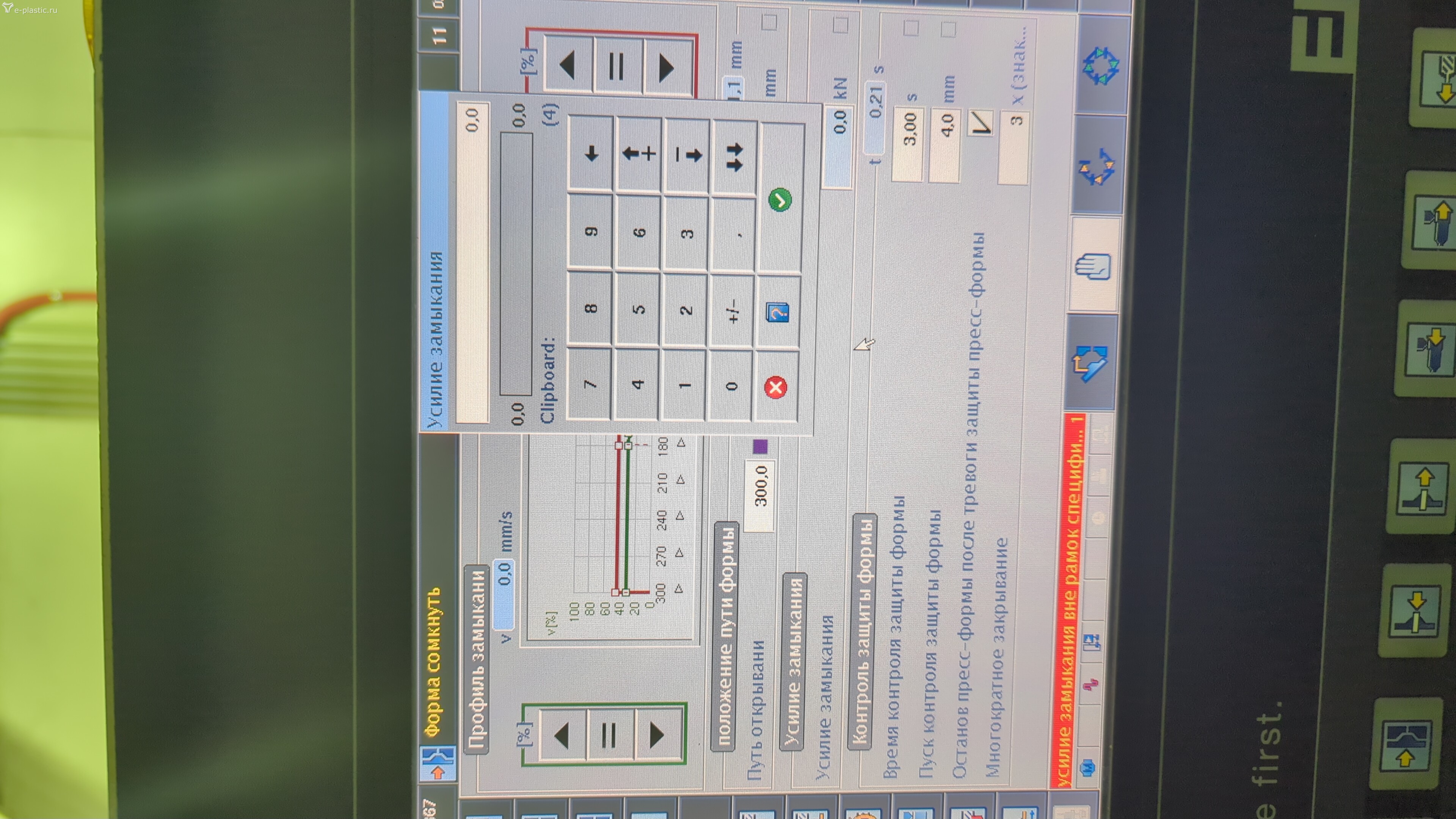

Да, CC200. Карты доступа как таковой нет, просто вход в аккаунт с паролем (уровень точно сказать не могу, но практически все переменные, кроме тех, что находятся в окнах калибровки менять можем).
Есть несколько предустановленных пользователей, Service Engineer, Administrator и т.д., но паролей к ним нет.
Как можно зайти в установки Variablen?

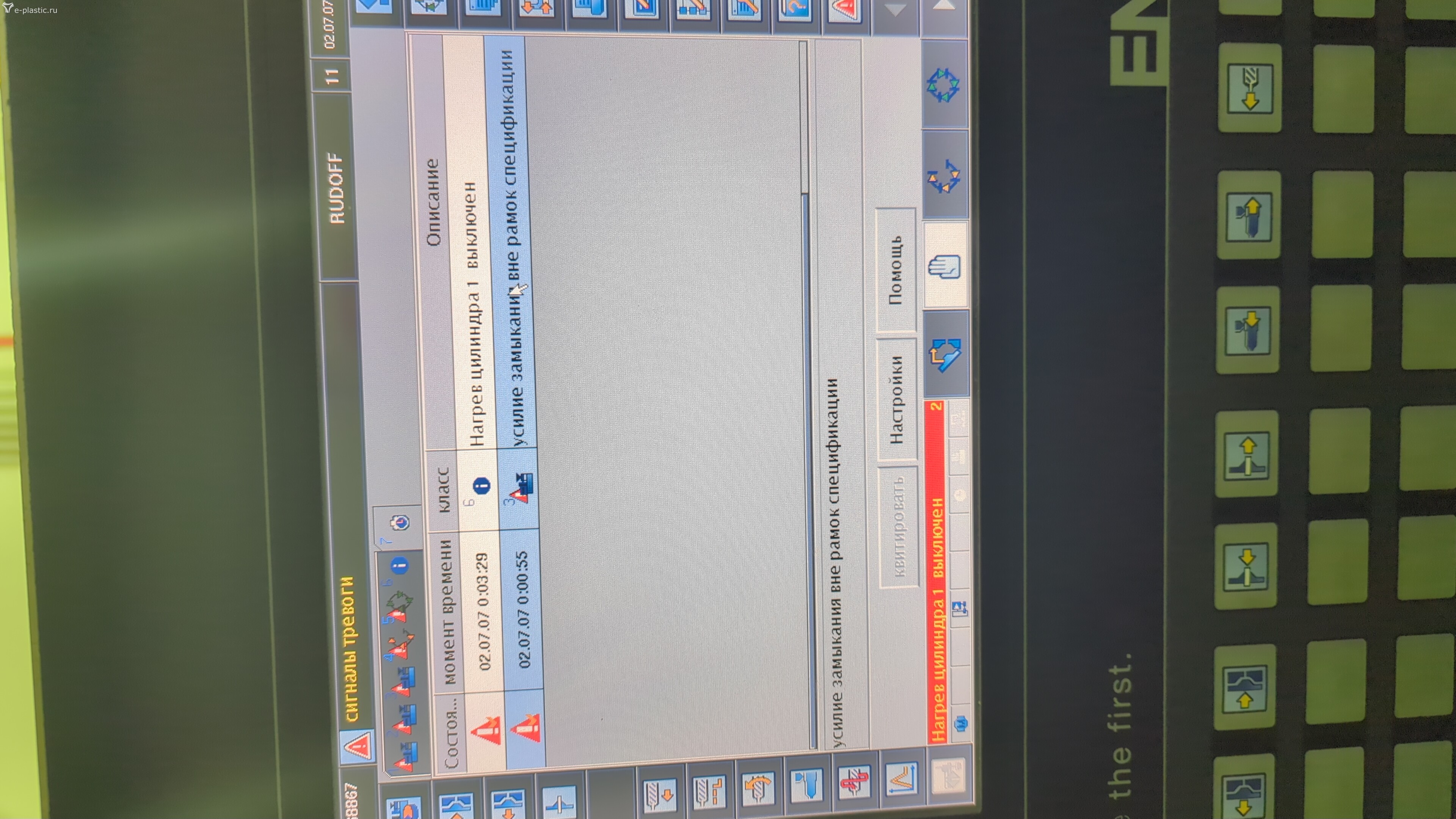

Как таковой ничего не предвещало беды, единственная проблема была в блокировках гидромотора, он иногда не включался после их срабатывания(при этом ошибок на экране сигналов не было) и либо запускался после перезагрузки, либо электрики включали его напрямую через электрощиток путем нажатия кнопки на автомате (могу путаться в терминах). Было предположение, что не включается из-за блокировок по защитным панелям (как оказалось, концевики расшатались, но тем не менее сигналов ошибки не было, хотя в таких случаях обычно выходило сообщение о неисправности защитных панелей).
Данная же ошибка по усилию замыкания появилась после завершения цикла и очередной остановки гидромотора. В окне сигналов тревоги сообщение про усилие замыкания относится к 3 классу ошибок "Ошибка установки".

Чаще всего не включение мотора происходит из за защиты дверей. Может открывание , закрывание не помогать . Только передняя красная кнопка. Экстренный выкл . Причём иногда пару раз подряд.

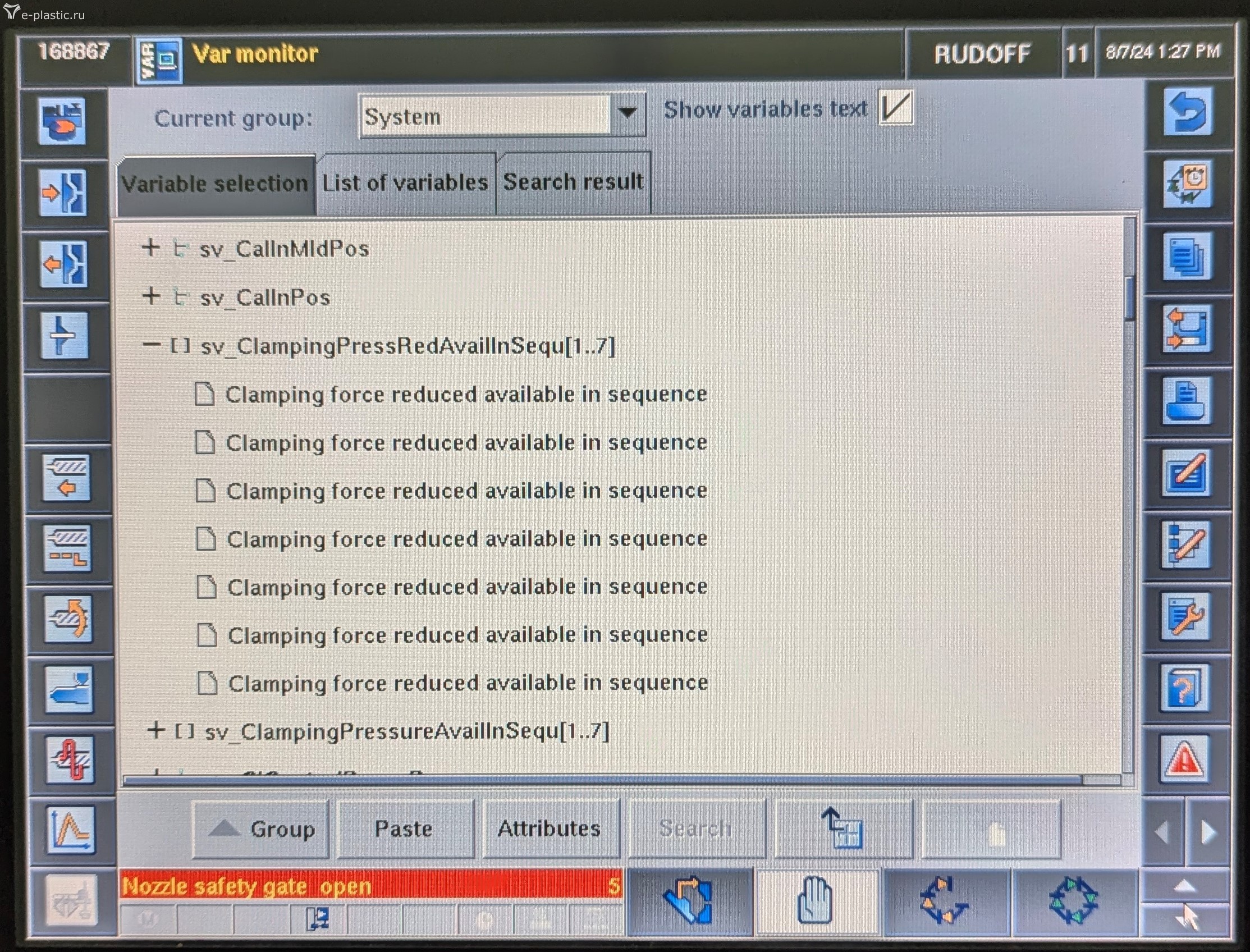

Вариабле. С правой стороны. Человечек и рядом несколько окон . Одно из них var. Там все установки параметров. По разделам . Если не найдёте покажите маску . Я не наработе, так бы продемонстрировал . Могу только с понедельника.
А место под карту есть у вас ? Справа защитный кожух. Там карта памяти ещё одна и место под карту входа .
Сверху экрана стоит имя и рядом цифра . Вероятно 10 ?
Это уровень входа .
Это уровень входа .

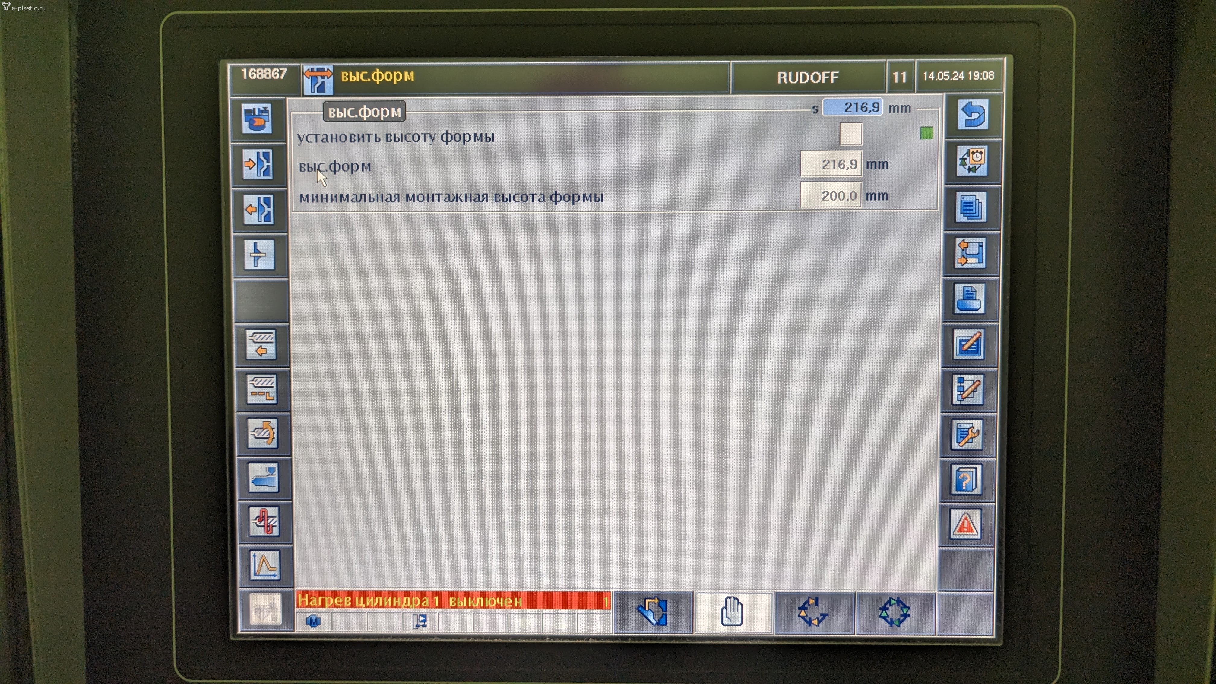

Кстати. Какой год машина ? Это как я понимаю тоже безколонная? Нашёл ваш фокус. Да , под карту даже места нету . У нас немного другие .

Уровень у нашего аккаунта 11, машина бесколонная. Доступ в Variablen есть, но не совсем понятно, куда двигаться дальше. На картинке вроде как нашел групу с Clamping (замыкание). Также приложил фото с экрана ТПА для наглядности.

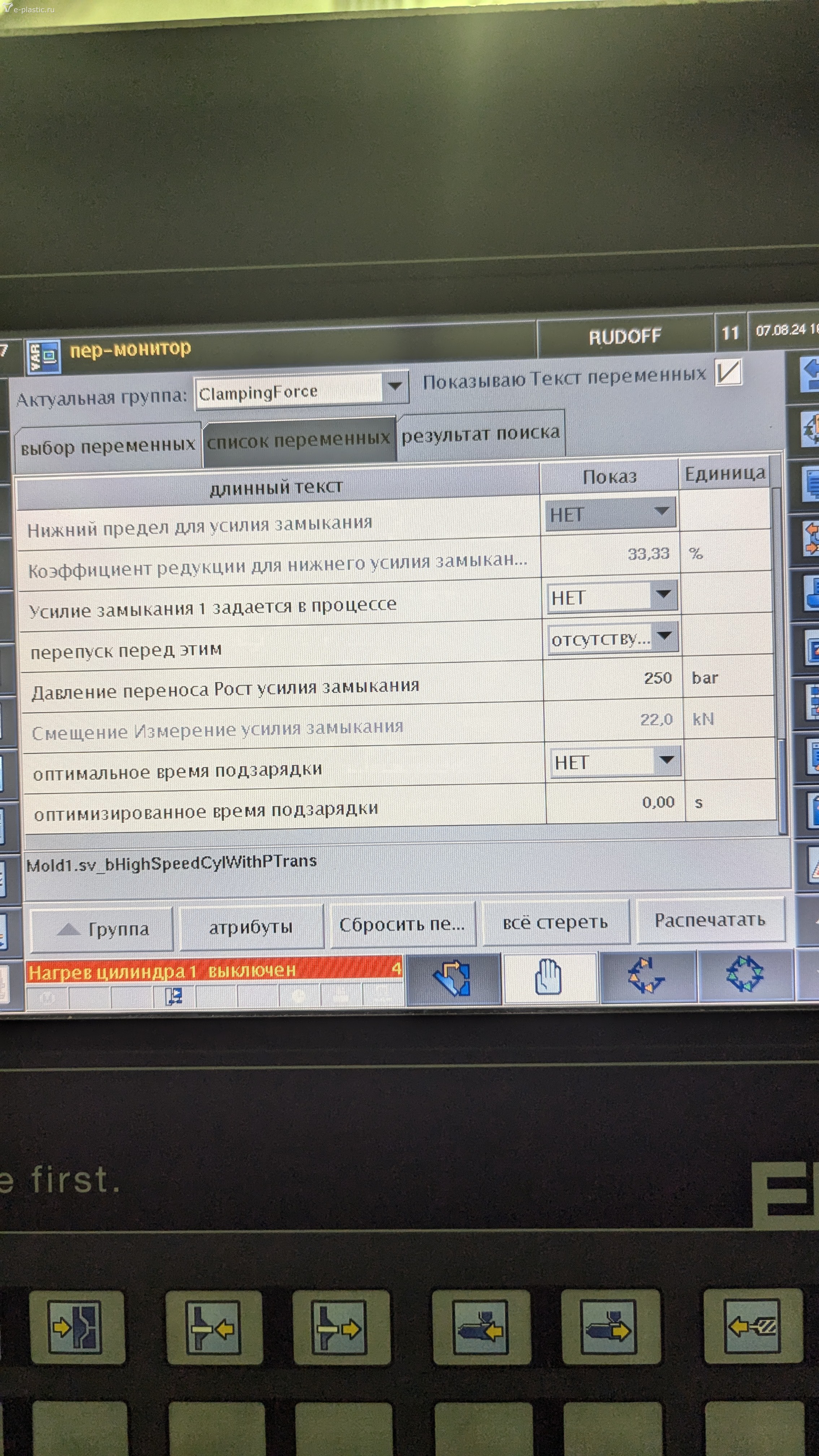

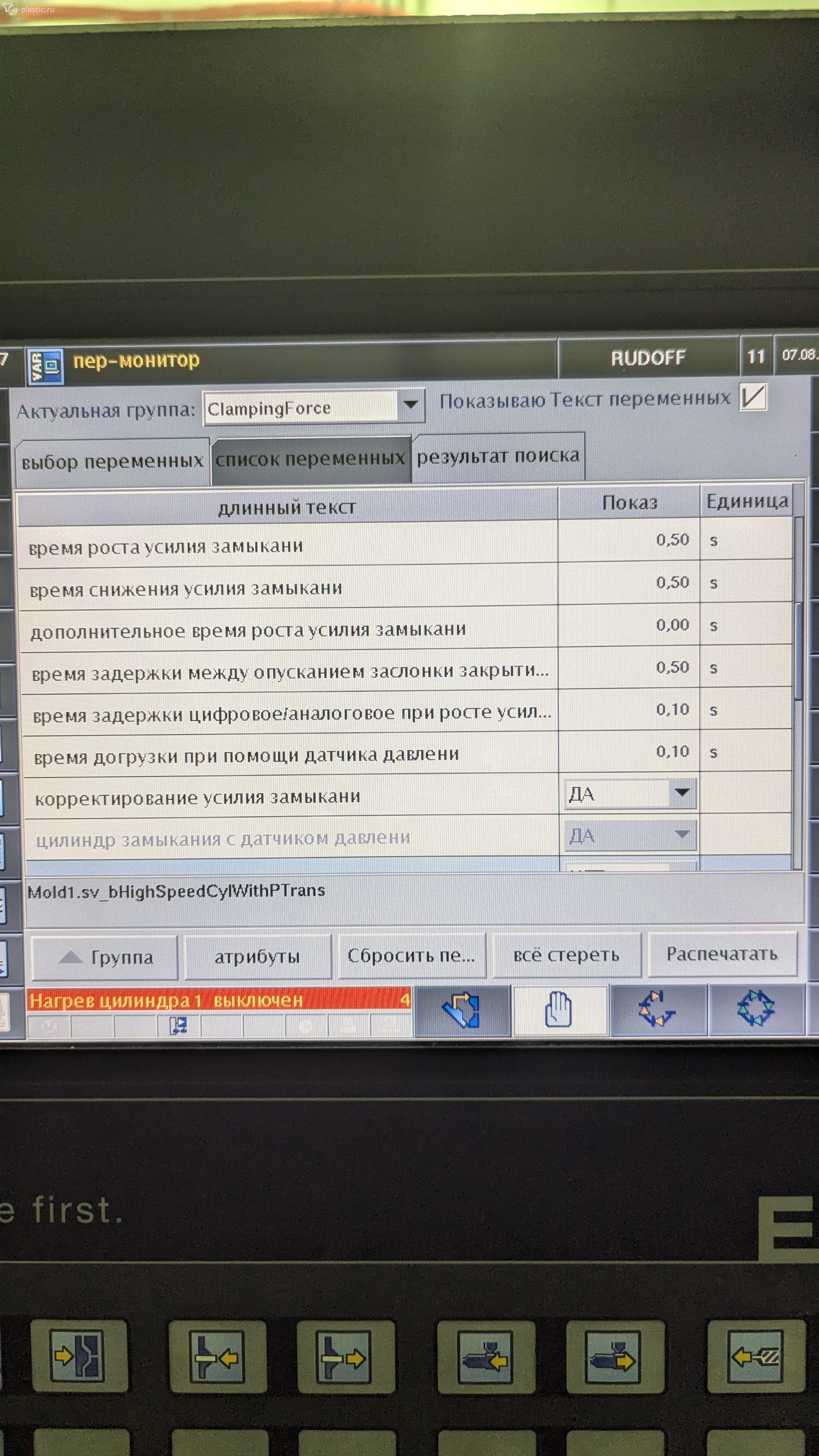

Смотрите в list of variables. Там должны быть максимум, минимум значения . Может быть и не в системе. Там есть и для формы отдельно. Искать нужно. На расстоянии сложно.

Вообще сомневаюсь, что это поможет. Программу с другой формы вызовите, обнулите, выключите машину на несколько минут и опять влючите. Где-то зависло , как бы не пришлось зофт перезагружать. Есть ли он у вас .

Ещё не понятно откуда 4 мм защиты появились как промежуточное значение сжатия . Может у вас там линейка сбилась и высота формы глючит ?

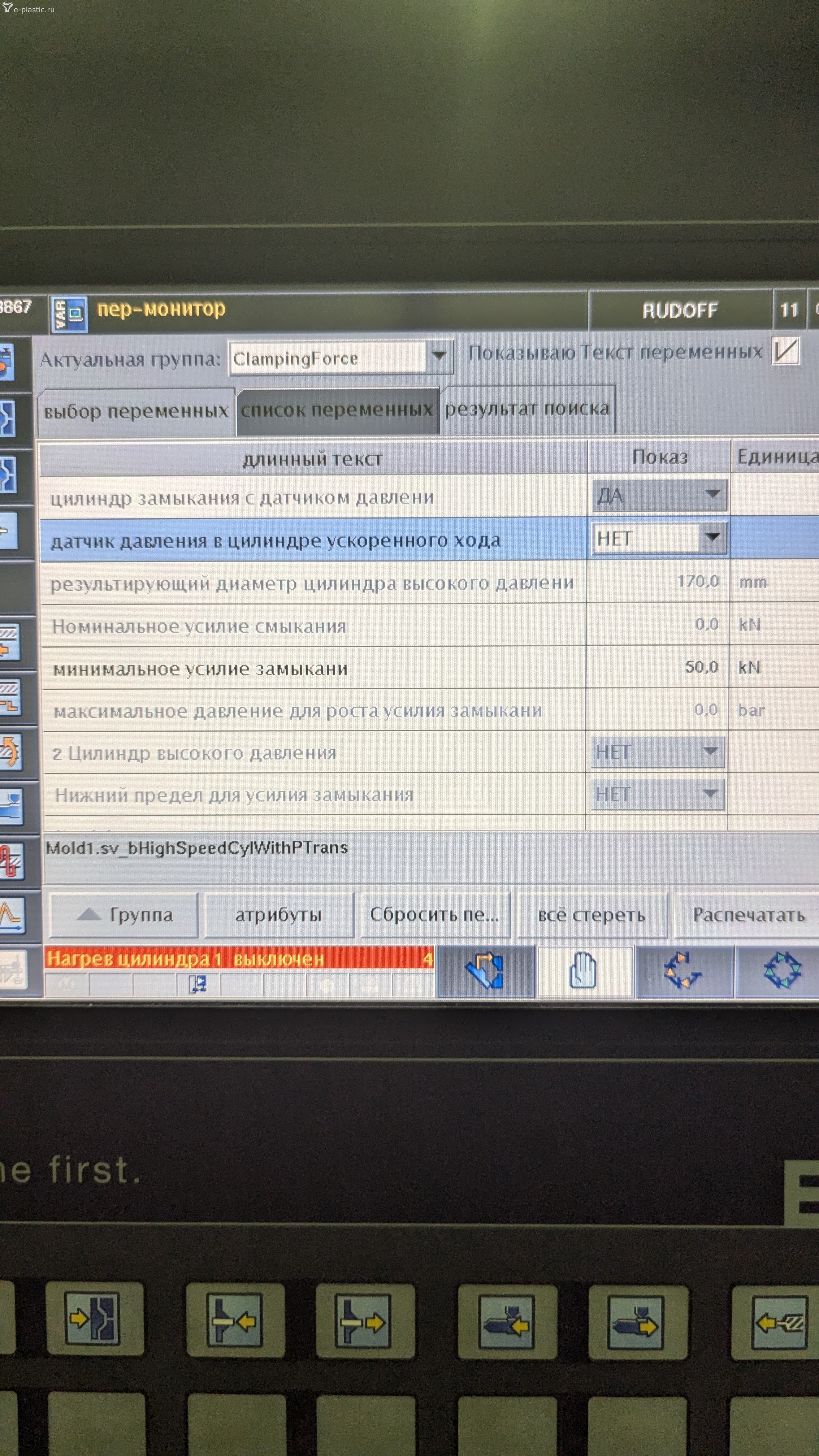

Я наше вот такие параметры во вкладке variablen.

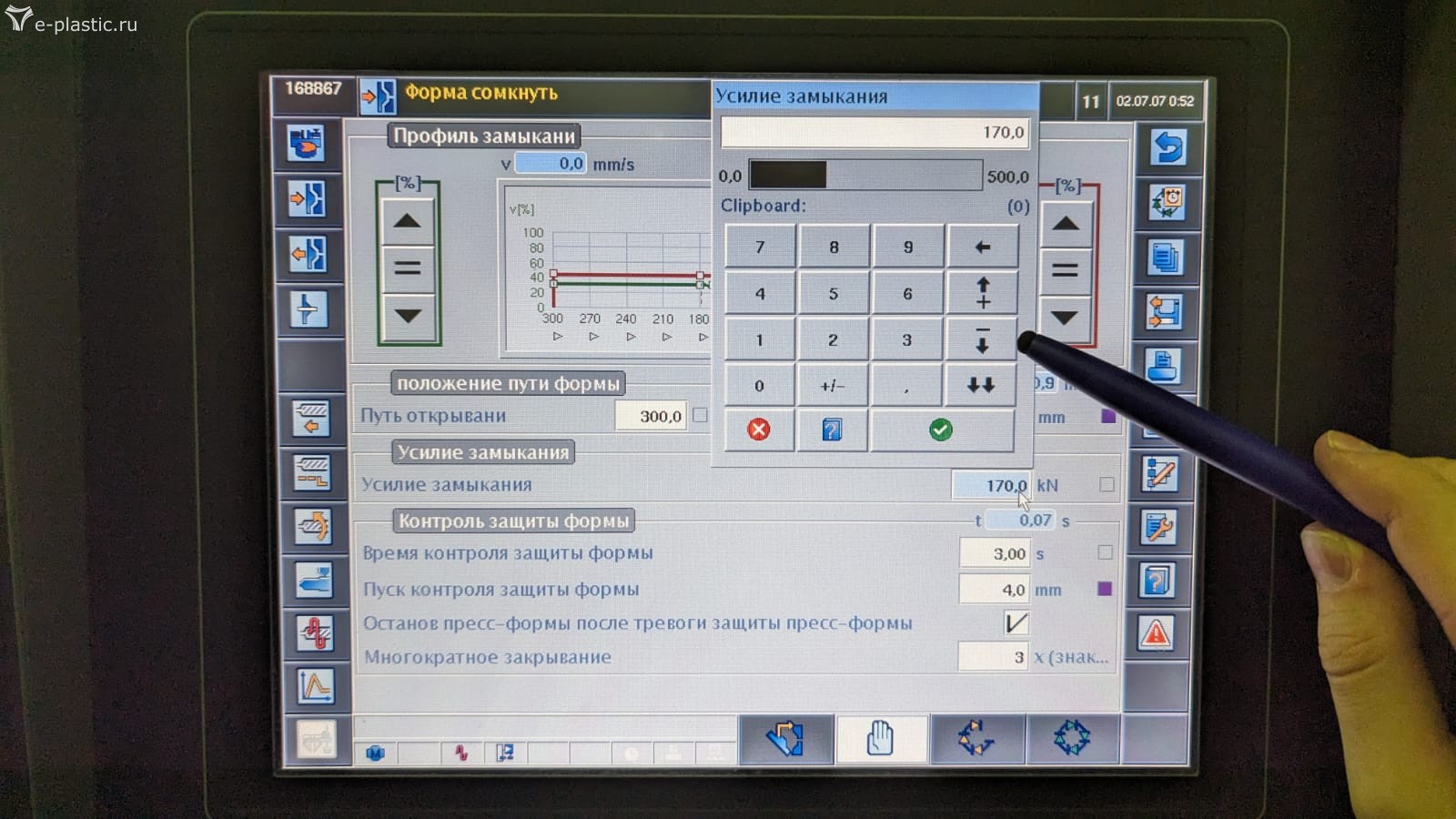

Попробуйте минимальное усилие смыкания измениь. Что поменяется на главной странице?
У вас одна такая машина ?

Машина одна, изменилось только значение clipboardна клавиатуре ввода.Артур69 писал(а): 07 авг 2024, 17:08 Попробуйте минимальное усилие смыкания измениь. Что поменяется на главной странице?

Данную операцию проводили, но к сожалению ничего не менялось. Сам датчик по давлению смыкания показывает значения при движении пресс-формы, так что, как я понимаю, вопрос только в значении уставки.
Но если не помогло. Я думаю вы своих электриков благодарить должны. Они бы ещё клин в контакты забили .

Сегодня, пока заняться нечем было , немного поэкспериментировал. У нас правда тоже безколонные, но Viktory , не Focus . Но в принципе почти то же самое.
Нашёл по схеме карту на сжатие. Манипуляции с поочерёдным отключением и даже заменой , ничего не дали . Пытался вывести на ввшу ошибку . Датчик давления на сжатие, тоже не причём. Отсоединял
Короче думаю нужен зофт. Наш вам не пойдёт. Какждая машина имеет свой.
Пока в вариабле не появятся эти два показания, на маске его не будет. Попробуйте написать в Австрию . Думаю продадут они вам программу.
Кстати, посмотрите где сохраняются программы в машине. Там должно быть два места . У нас они прямо там оставляют , сервисные программы, чтобы всегда под рукой, если что . Но 11 уровеня мало .

Добрый день! Пока что не дали ответ. Серия Victory, а модель какая, Tech? Они просто похожи...Артур69 писал(а): 12 авг 2024, 17:05 Как там ситуация? С Москвой не пытались связаться?
Нашёл по схеме карту на сжатие. Манипуляции с поочерёдным отключением и даже заменой , ничего не дали . Пытался вывести на ввшу ошибку . Датчик давления на сжатие, тоже не причём. Отсоединял![]()
По показаниям, они у нас в списке есть, но как и у вас на снимке, к ним доступ закрыт.
По сервисным программам, диск вроде как один, но посмотрю, может папки есть.
