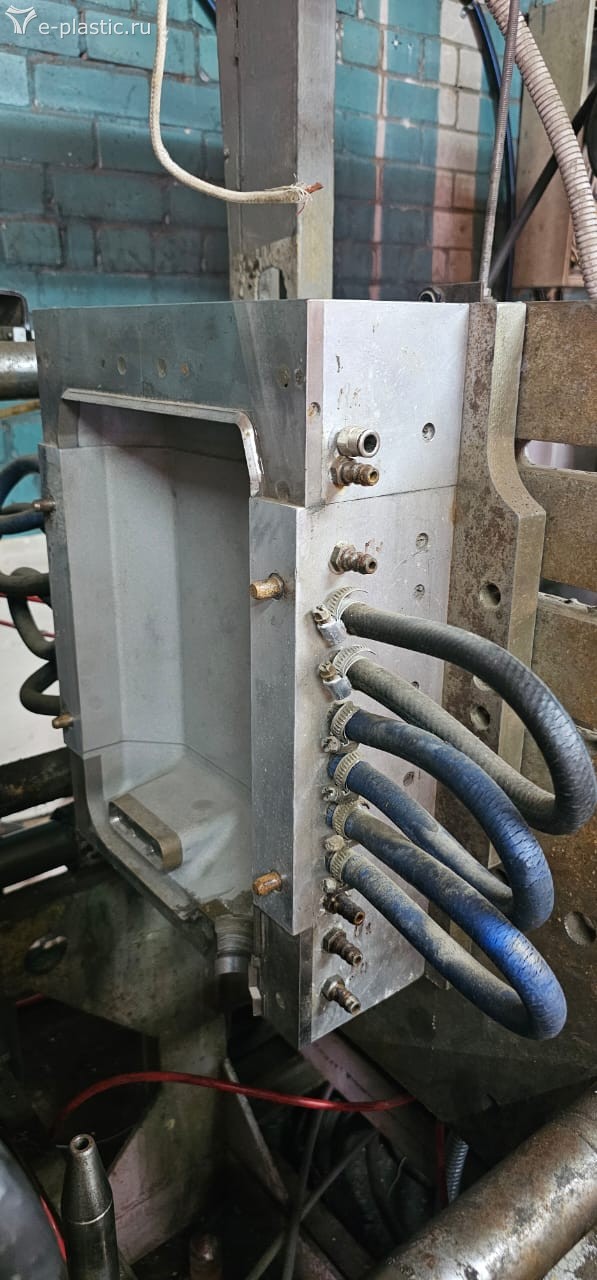

Всем добрый день!
Я полный чайник в процессах экструзии, но купил для своих нужд старенькую машинку, сейчас потихоньку восстанавливаю.
Возник вопрос по подключению прессформы. Сверху на ней конекторы как под воздух, туда реально надо воздух подавать?
Если да то зачем?
Ещё раз, я полный чайник!!!
Если да то зачем?

Re: подключение прессформы, непонятные штуцеры
Похоже на пневмо съём отливки . Дунуть воздухом и посмотреть , где-то должны быть клапана на формообразующей. Что за машина вообще? Это же литьё под давлением?
Скорее всего также охлаждение. Очень близкое расположение выходов и по этому разноуровневые штуцера.
Для "подвижного дна" мало места чтобы спрятать мощьные цилиндры.
Скорее всего так и есть . И по численности подходит.
Название машины вам вряд ли что скажет; экструзионно-выдувная установка УЭРУПИ (Производства Кропоткинский завод)
Собственно вопрос возник из таких же предположений что возможно воздух должен отделять изделие от прессформы, но явных отверстий к изделию не обнаружил.
Видимо действительно просто мало места мало было чтобы вкрутить аналогичный штуцер на воду как остальные.
Отсюда следует вопрос! есть ли необходимость чем-то смазывать прессформу для лёгкого отделения изделия или оно и так норм отойдёт?

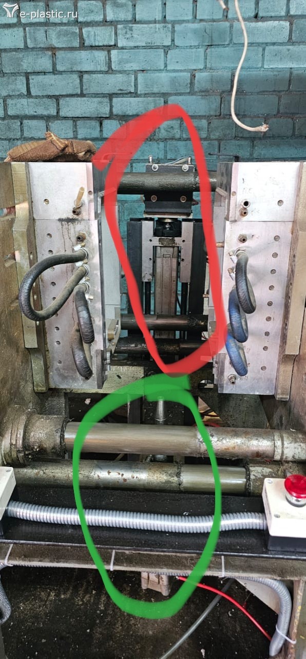

Не знаю может и Ходос в основе. Выглядит пока так, в процессе восстановления без ТЭНов, ножниц верхних и нижних.
Подскажите пожалуйста чуть подробней, в каких пропорциях мешать нужно ПНД и ПВД? и чем смазывать резьбу?
Посмотрел фото и вспомнил вопрос,; зачем на голове стоят вентиляторы охлаждения?
Вентиляторы для более стабильной температуры с меньшей дельтой перегрева.
Я конечно не в теме , но это нормально, что всё перевёрнуто и дорн снизу ?Мулланур писал(а): 21 июл 2024, 13:43Вентиляторы для более стабильной температуры с меньшей дельтой перегрева.МОСГОРТРАНС писал(а): 21 июл 2024, 11:59...
Экструдер вверху.
Выдув большого объема изделий происходит так, когда Дорн ( игла) снизу
