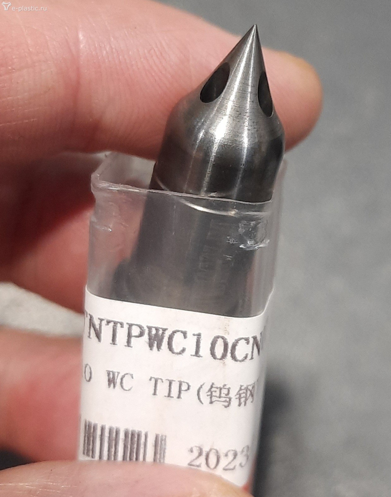

Доброе утро! Подскажите , господа, из каких сплавов изготавливают рассекатели для прессформ?

На торпедах Meusburger стоит molybden . Но от сферы использования ( перерабатываемые материалы) зависит не только форма , но и материал или покрытие торпеды .

В свое время читал о бериллиевых бронзах. Сочетание теплопроводности и твердости/прочности (по меркам бронз конечно). Сейчас без покрытий, думаю, не обходится

Очень часто кончики иглы из molybden обгорают и как следствие возникают проблемы с литьём и съемом изделия.
Мы сами начали изготавливать иглы из российской стали 40Х13, особых проблем с литьем не заметил

Ну или так

Очень интересная информация! У нержавеющих сталей очень низкая теплопроводность (до 3-4 раз ниже чем у обычной углеродистой стали , хром в составе понижает теплопроводность) по идее не лучший выбор для иглы которая в т.ч. должна компенсировать своей массой скачки температуры.

Кстати, при отсутствии запасных игл и гаек и длительного ожидания поставки от производителя ГКС, мы и гайки делали из 40Х13, особых проблем у нас не было. А изделия были - тонкостенка с толщиной стенки от 0,65 до 0,95мм и циклами 9-14сек. И все нормально прогревалось и проливалось. Фото гаек немного позже кину, иглы все в работе.
