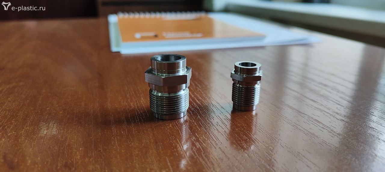

#7 Сообщение IgorChEn » 22 май 2024, 15:42

Кстати, при отсутствии запасных игл и гаек и длительного ожидания поставки от производителя ГКС, мы и гайки делали из 40Х13, особых проблем у нас не было. А изделия были - тонкостенка с толщиной стенки от 0,65 до 0,95мм и циклами 9-14сек. И все нормально прогревалось и проливалось. Фото гаек немного позже кину, иглы все в работе.

#8 Сообщение IgorChEn » 22 май 2024, 15:57
гайки, фото игл к с сожалению нет
