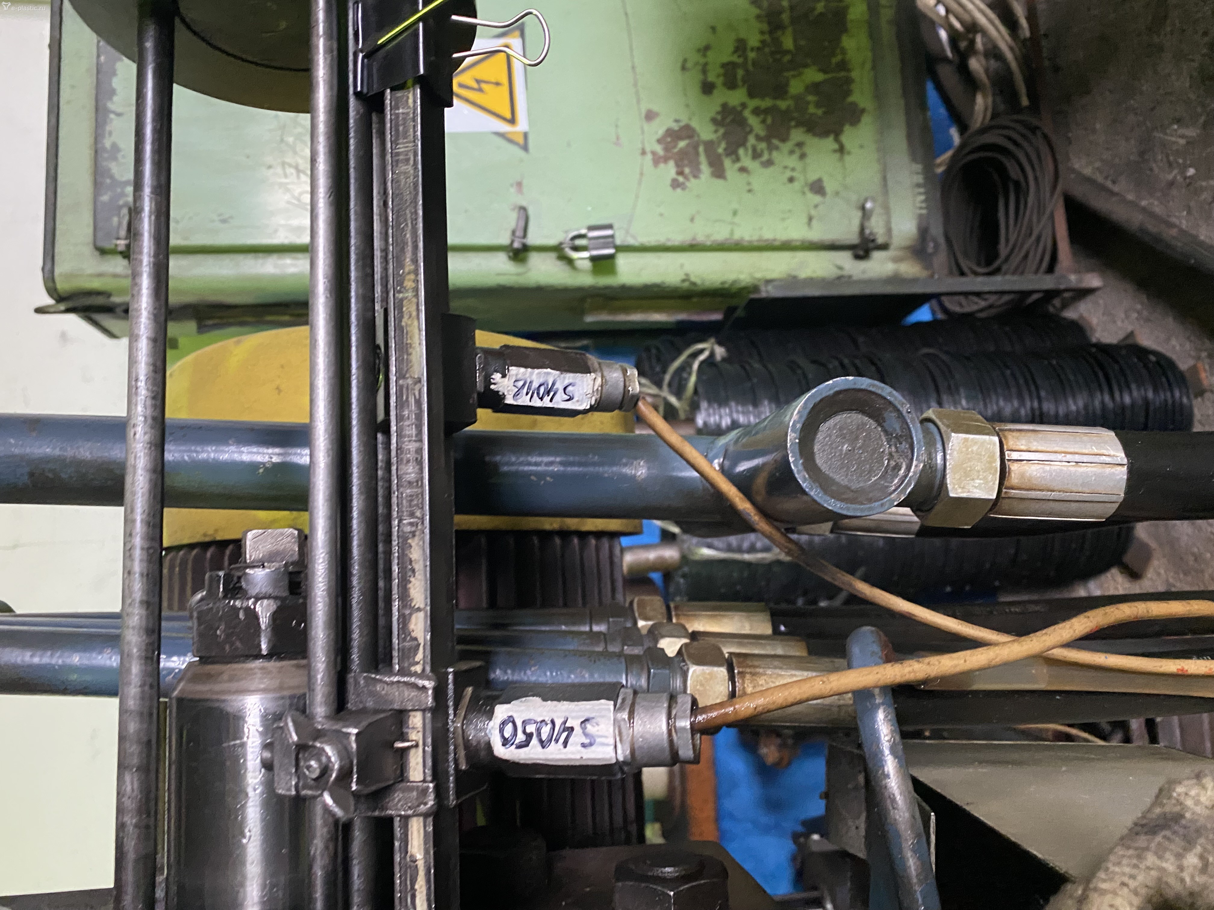

Артур69 писал(а): 04 окт 2023, 17:15
kilbil писал(а): 04 окт 2023, 16:51 Приветствую. Вячеслав, можно вопрос. Убираю вправо 4048 (выдержка под давлением со ступен. давлением.) Хочу что бы VD3.1 была только одна ступень. не хочу чтобы была 2 ступень. Почему выставив нужное давление впрыска 50мпа при впрыске (на всем протяжении) давление показывает 50мпа но в конце давление подымается до 110?
Вопрос конечно не ко мне , но если позволите. Что значит хочу,не хочу.. надо :-):
Сами то как думаете? В начале впрыска давление вообще внизу . Постепенно форма наполняется , машина нужно больше давления, чтобы дойти до точки переключения. Отодвиньте на пару мм , не тераньте жевотину. Додавите выдержкой. Может чуть скорость добавить, если не пригорает.
Приветствую. Артур69 для чего убрал. Деталь чисто белая если лью с дожатием на детали появляется пятно черной гари в газоотводном канале и попадает на деталь. Убрал дожатие и все пропало чисто и бело. А ЗЮМ писал в посте что нужно ориентироваться по манометрам при настройке вот я и увидел что убрав дожатие должно ровное давление быть на всем протяжении а в конце возросло. отсюда и вопрос возник. Спасибо что включились в беседу.

ЗЮМ писал(а): 04 окт 2023, 19:18 Теперь вторая часть вопроса, почему во время движения полтинник в конце 110. Потому что во время движения идёт расход жидкости в цилиндр и на манометре видим сопротивление той нагрузки которую преодолевает поршень цилиндра впрыска. Клапан давления и игла 3.1 ЗАКРЫТЫ. Когда движение поршня ц впрыска закончилось расход жидкости прекратился, давление выросло до настройки клапана впрыска 3.1 или 3.2 которая равна 110ти атм. При достижении настройки клапан давления впрыска открывается и выпускает излишки уже не нужных литров в бак поддерживая в системе напорной линии к поршню впрыска строго 110 атм,твою настройку. kilbil , объясни нам что ты там задумал? Поделись технологией литья. И про лево право поясни. А то не совсем понятно.
Но у меня 3.1 настроен на 50мпа а 3.2 если я его сдвинул(4048) вправо должен вообще не учасвствовать даже если он настроен на 110. ?

Без участия 48-го не будет работать. Он сигнализирует конец впрыска первой ступени и переход на вторую ступень по пути и по времени. Задатчик времени отсчитал и далее декомпрессия и набор дозы. Если убрать 48-й будет стоять под давлением первой ступени и уйдёт в ошибку по превышение времени впрыска. Цикл прервется. 48-й это звено цепочки цикла. При сдвигании вправо ты не выведешь его из работы. Покажи фото как ты это сделал.

ЗЮМ писал(а): 05 окт 2023, 16:42 Без участия 48-го не будет работать. Он сигнализирует конец впрыска первой ступени и переход на вторую ступень по пути и по времени. Задатчик времени отсчитал и далее декомпрессия и набор дозы. Если убрать 48-й будет стоять под давлением первой ступени и уйдёт в ошибку по превышение времени впрыска. Цикл прервется. 48-й это звено цепочки цикла. При сдвигании вправо ты не выведешь его из работы. Покажи фото как ты это сделал.

#727 Сообщение ЗЮМ » 08 окт 2023, 14:48
Получается S4048 выведен из зоны действия. А значит он со старта впрыска активен. И впрыск идёт сразу на второй ступени VD 3.2 И включенном Y 311-м И сразуже задатчик времени выдержки впрыска под давлением начнёт отсчитывать время, по истечении которого цикл впрыска прервется. $ 4048 нормально замкнутый. На металле разомкнут. Как то через одно место получается. Обычно он стоит на штатном месте. При старте впрыска с пятидесятого шток хвост идёт вперёд доходит до упора конца хода поршня впрыска и тут S4048 двигаем вправо до загорания светодиода. То есть освобождения с металла. Далее одна секунда или ноль секунд цикл впрыска рвётся далее по порядку. Если вторая ступень не нужна просто обнуляем задание по времени ставим нули. И будет только одна ступень впрыска по регулировке 3.1 я думаю так. Возможно доза мизерная и арматура концевых 48 и 50 мешают друг другу. Тогда да. Лишь бы деталь отливка имела качество. А на фото установка 48- го в тылу все одно что повесить его на крюек как елочное украшение. Может чего не до понял. Но думаю так. О подушке речи не ведем. Доза мизер. Как проверить мою версию? 1) Светодиод Y311 горит со старта впрыска до конца впрыска. 2) На декаднике времени выдержки под давлением установлено время позволяющие завершиться впрыску. Длительность впрыска предположу равно паре секунд , не суть. Что бы и Артур был в теме нужны видео информативное работы штока хвоста старт впрыска- конец набора сырья. Если вас не затруднит. Объём дозы, изделие, если не военная тайна.

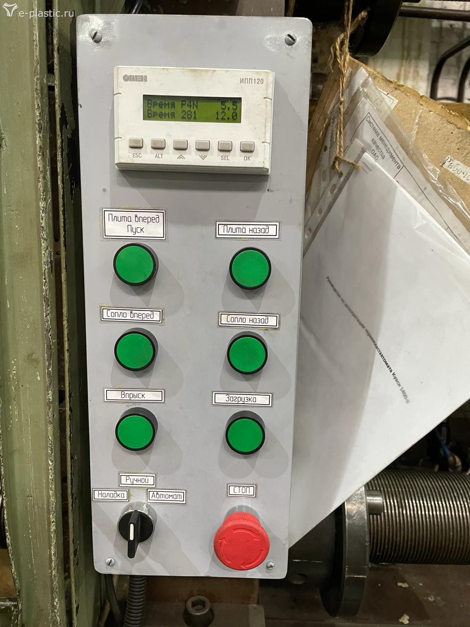

Witamin:Часть функций не делалась ввиду того что персонал ими не пользовался и в принципе не понимал для чего они, поэтому было сделано самая простая версия

Объяснение Witamin:Изначально вся переделка не по плану пошла, контроллер взял какой был -пр102, на ней неудобно циклические программы сложные делать, надо под это плк брать, панель оператора сенсорную надо, чтобы оперативно и настройки менять и видеть весь цикл, у меня опять из того что было, символьная неудобная для оператора. Как в песне у Высоцкого все не то и все не так
