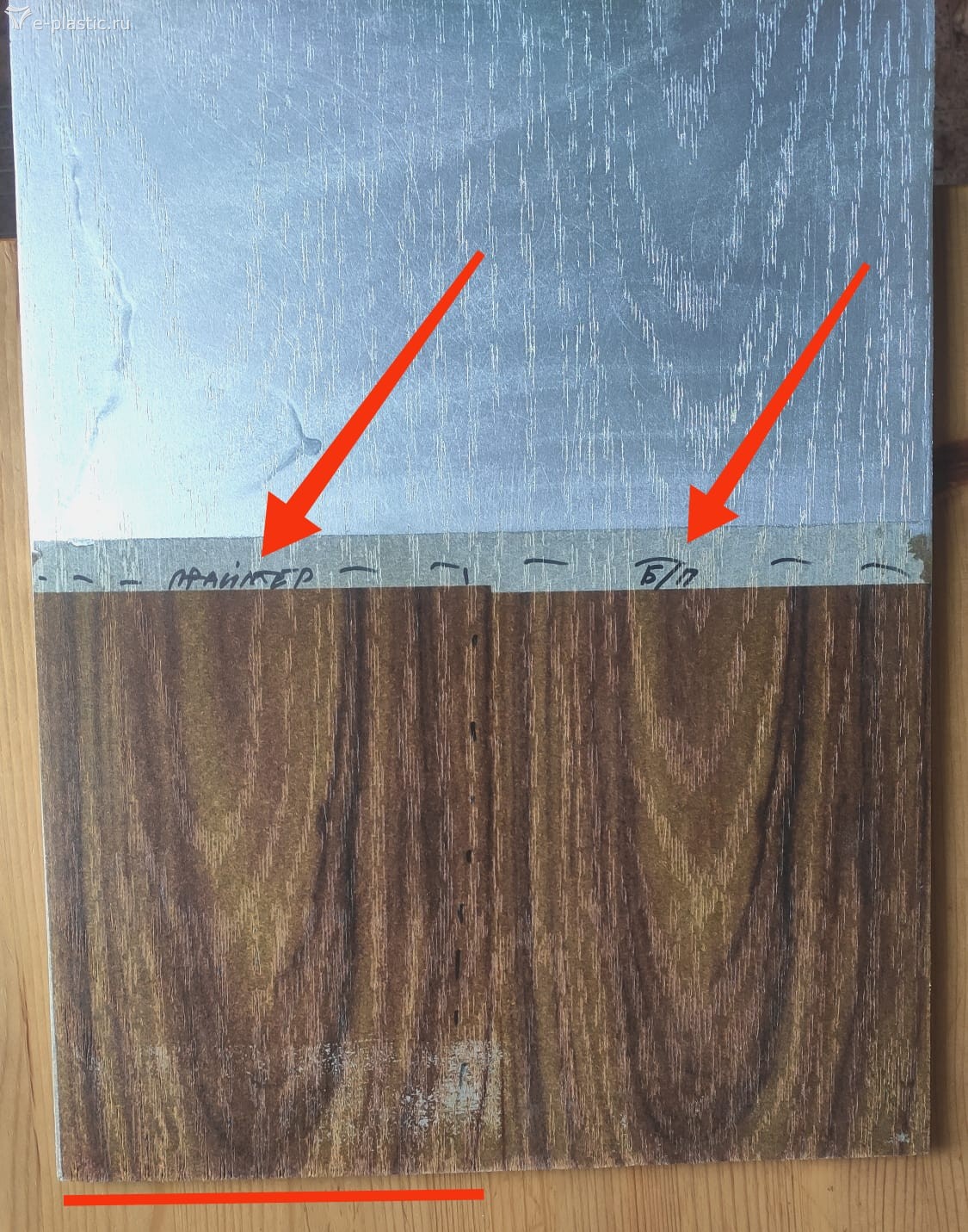

Приветствую, Господа. А есть у кого то мысли по коронации листа 8мм ДПК на ПНД? Реально это или нет?
VDV-KPF
Сообщения: 7
Зарегистрирован: 17 янв 2022, 19:32
Город: Зеленоград
Re: проблема с коронацией
#43 Сообщение VDV-KPF » 30 апр 2024, 20:26
Провели кустарные испытания на машине от промсистем. Еле влез 8 мм лист в станок. Результатом не довольны, но разница есть , незначительная. Скотч чернила не так сильно отрывает, на фото видно разницу с праймером и без працмера с коронацией)

#44 Сообщение технолог54 » 30 апр 2024, 21:22
А Вы какие то добавки добавляли например типа для улучшения совмещения?
#45 Сообщение Maks42 » 01 май 2024, 13:44
Нафига его коронировать, он и так полярный. А если в составе полно воска, то хоть коронируй, хоть нет, адгезия будет плохой.
