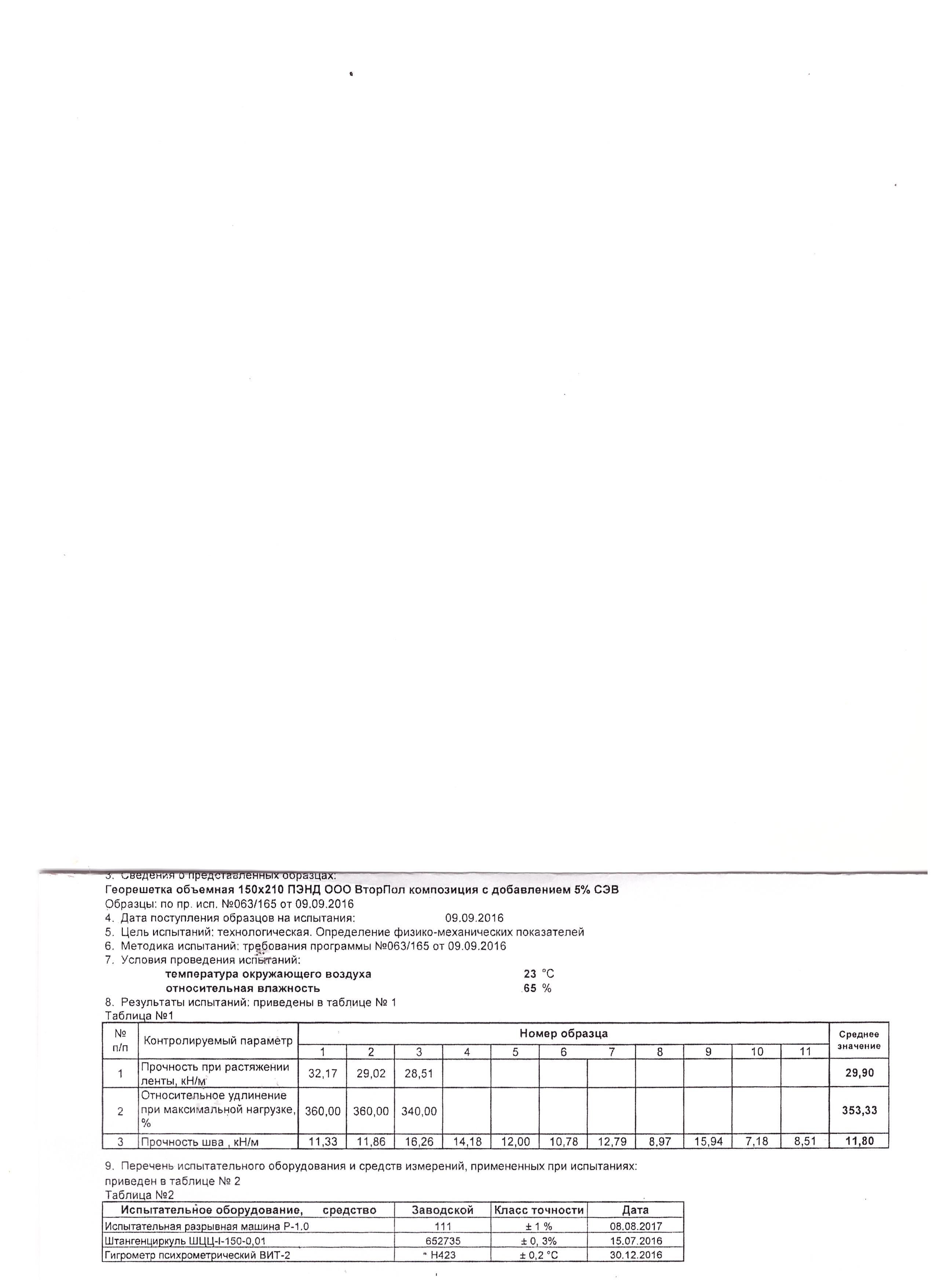

Нужна помощь специалиста. Производим вторичный ПНД. Сырьё канистра + флакон + труба. При удовлетворительных физмехах материала, качество сварного шва неудовлетворительное.
Что можно сделать для повышения качества сварного шва?

Какая плотность, зольность, содержание наполнителя?
Смазки добавляете?

Если добавляете скользячку – уменьшите ее количество на 20-30%

Состав композиции ещё раз. Канистра-30% + флакон-55% + труба(ГОСТ)-15% + СЭВ-5%. Плотность и зольность не проверяли. Наполнители не добавляем. Скользячку и смазки не используем.
Re: Ультразвуковая сварка
#5 Сообщение Maks42 » 05 окт 2016, 19:13
В воде тонет?
Какую марку Сэвилена добавляете?
Пробовали увеличить до 10%?

Выход только один.
Убрать полипропиленувую крышку из вторички.
Ибо полепропилен ультразвуком не варится.
После отправки по почте пузыря за совет скажу как это сделать. В противном случае только клей Мамент.

С пузырем, не вопрос. Только не понятно, кто кому должен. Полипропилен ультразвуком варится http://www.polymerbranch.com/equipment/view/10.html. Maks42, больше добавлять СЭВа страшно из за увеличения относительного удлинения. СЭВИЛЕН 11104-030.

По книжкам прочность шва 70-75% от прочности основного материала. :-(

Попробуйте Сэвилен 12306-020.

У Вас 50 % флакона. Дробленка содержит полипропелен из которого сделаны большенство крышек. Такая смесь очень нестабильна при сварке ультразвуком. Я не рассуждаю на тему, это практика основанная на отзывах людей столкнувшихся с подобной праблемой.
Есть еще способ. При добавлении большего количества первички в смесь показатели шва на разрыв будут стремиться к номеналу.

Как вариант, попробуйте заменить Сэвилен на Daelim 9200 или 9400, он в ту же цену или на Vistamaxx, но он подороже.

Полипропилен отлично варится ультразвуком.Попробуйте увеличить время сварки,силу прижима.
