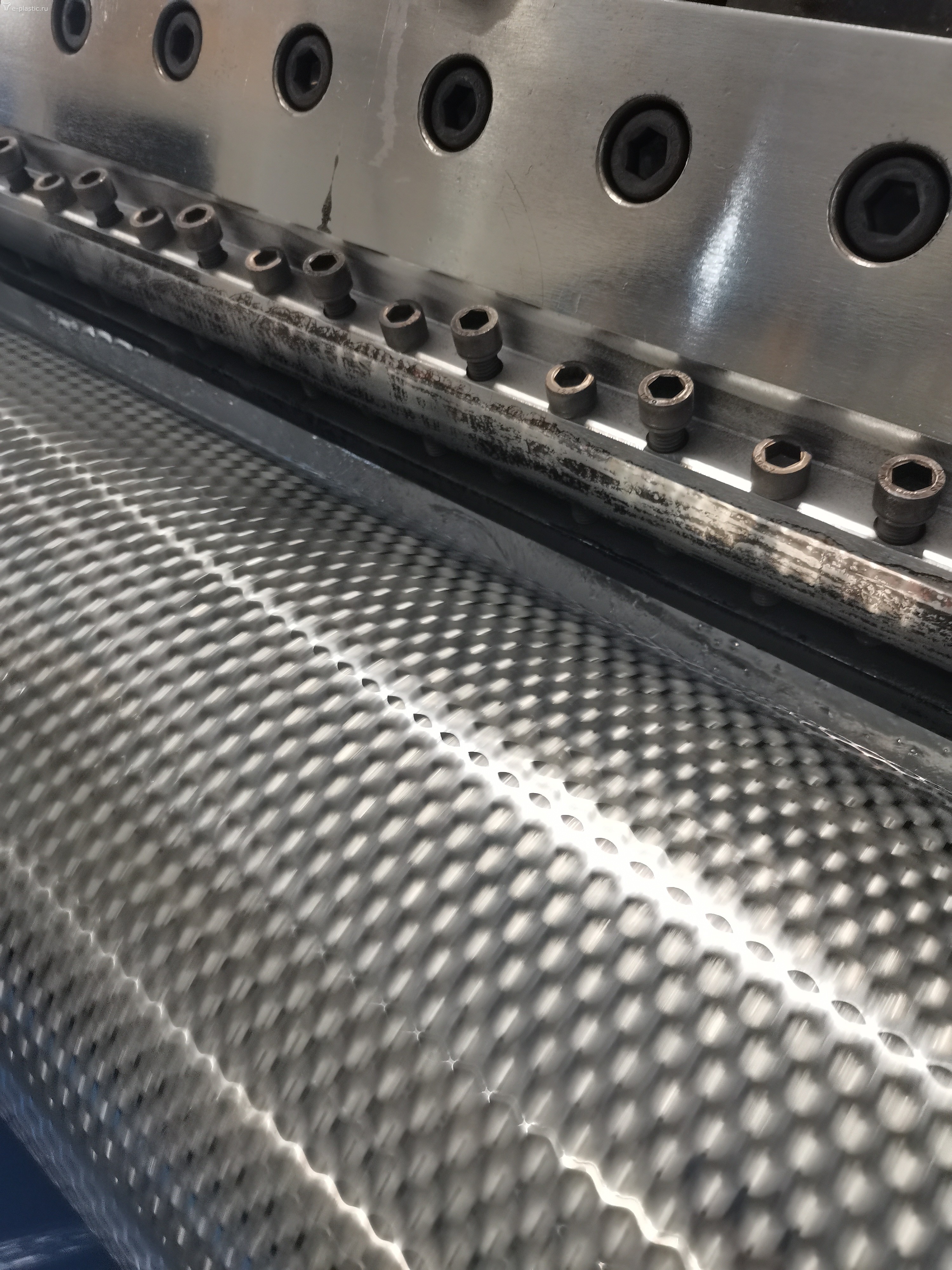

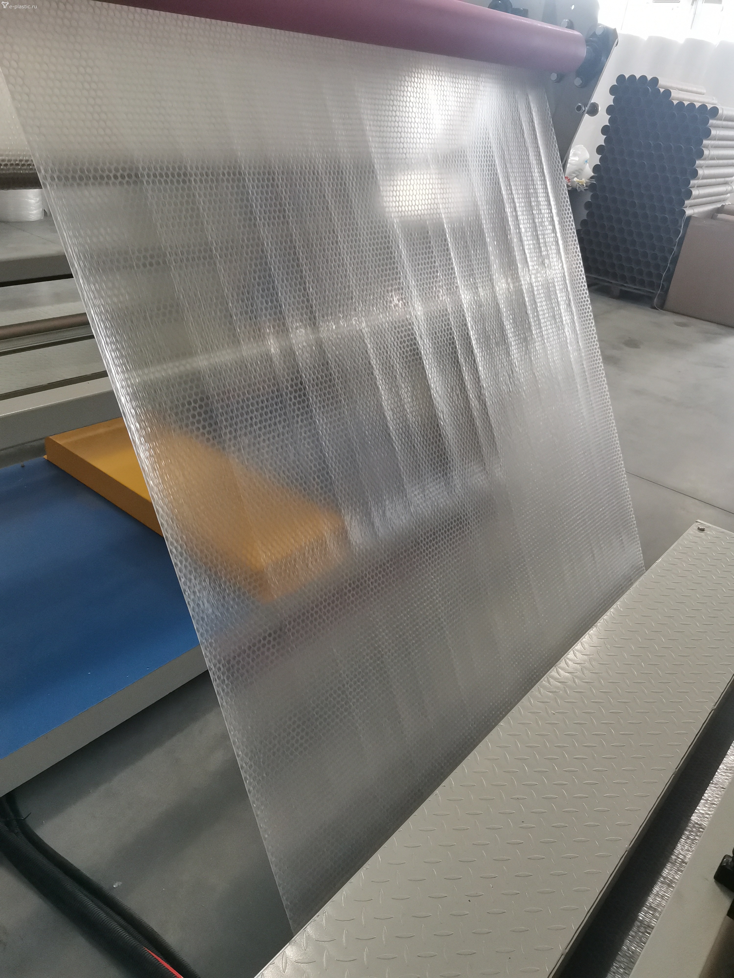

Всем привет! Друзья нужна помощь. Не могу понять почему при формировании пузырька пленка накручивается на барабан и линия останавливается.
Наматывается около 3х рулонов а потом начинает пленка потихоньку ползти вверх по пузырьку.
Так же хотел проконсультироваться при каких температурах должен расплавляться ПВД
Помогите пожалуйста.

Добрый день! Надо добавить пнд в рецептуру с птр близким к птр пвд. Температура переработки данной марки пвд где то 160-185 .

#9 Сообщение тормунд » 08 сен 2023, 11:40
BubbleFilm писал(а): 08 сен 2023, 08:05 1)Так же хотел проконсультироваться при каких температурах должен расплавляться ПВД
2)Производители оборудования сказали что это происходит из за того, что формовочный вал плохо охлаждается.
3)Но вода поступает в вал холодная.
4)Думаем, что система завоздушилась.
1) На каких температурах работаете?
2) Это спорно, так как по центру расплав холоднее чем по краям, особенности щелевой экструзии.
3) Продемонтрируйте. Какая температура подаваемой воды?
4) Это не критично. Приподнимите под углом вал со станиной, воздух выйдет.
Предпологаю:
- Слишком холодный вал.
- Много вакуума на просос.
- Поздний вакуум.

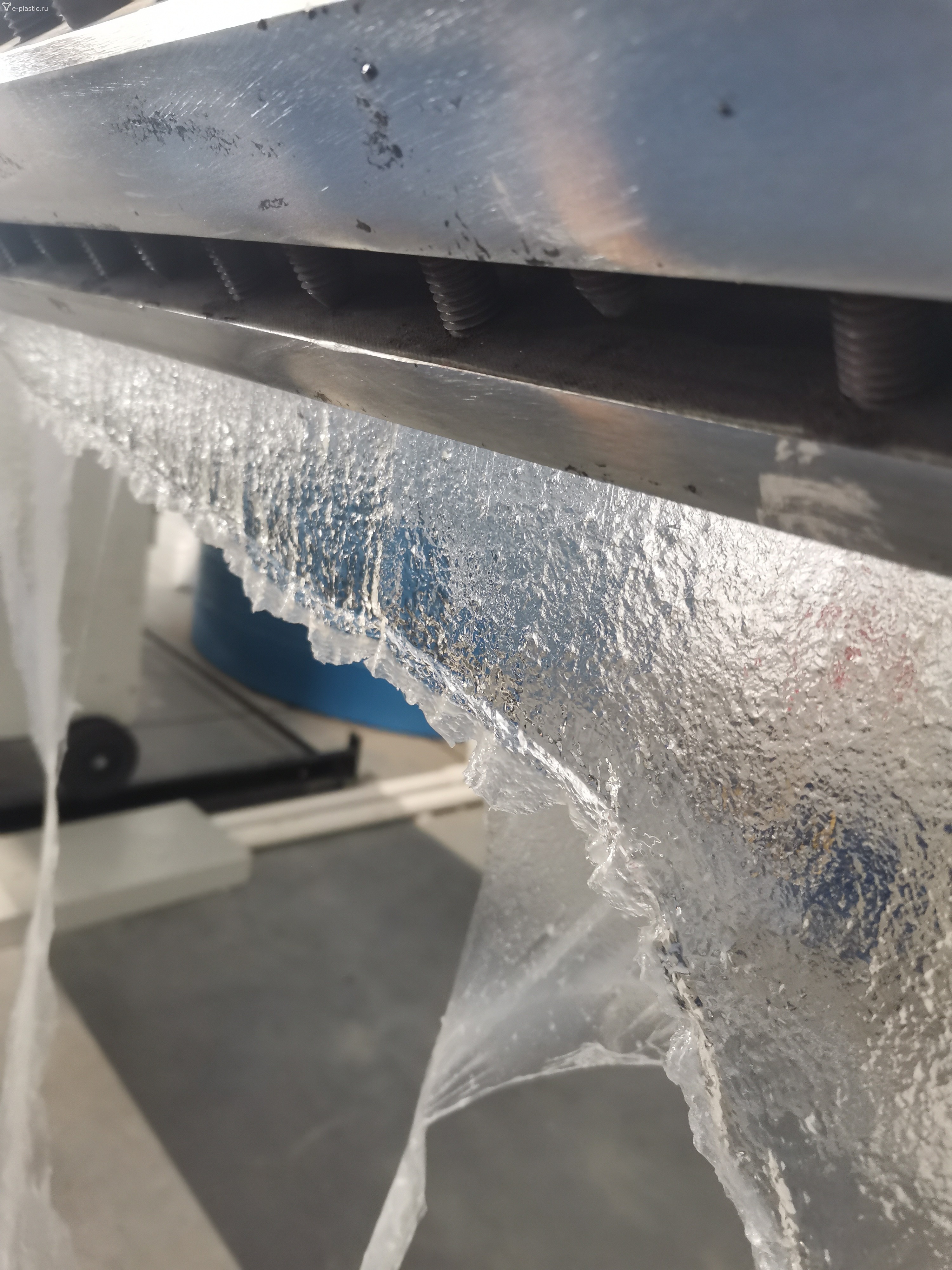

В данный момент я увеличил температуру на 180С. т.к. заметил что выливается пленка с кристаликами, мне кажется это не расплавленное сырье.
Когда температура формовочного вала достигает 70С, пленка начинает прилипать сильнее. Сегодня постараюсь купить Термометр инфрокрасный почистить фильтр. И развоздушить систему.
ниже ссылка на видео. Иногда бывает что пленка сильно рвется по началу. никак не могу понять из за чего. Матрицу чистим вроде нормально... Или все таки нужно её чистить еще лучше.

#12 Сообщение технолог54 » 10 сен 2023, 08:56
Матрицу, вы имеете ввиду щель в голове, смотрите если так нужно чистить лопаткой из мягкого материала. Рвется потому что скорей всего плохо прочистили и остается грязь которая может влиять на толщину пленки, т.е. скорей всего разнотолщиность.

BubbleFilm писал(а): 10 сен 2023, 08:06 1)В данный момент я увеличил температуру на 180С. т.к. заметил что выливается пленка с кристаликами, мне кажется это не расплавленное сырье.
2)Когда температура формовочного вала достигает 70С, пленка начинает прилипать сильнее.
3)Иногда бывает что пленка сильно рвется по началу. никак не могу понять из за чего. Матрицу чистим вроде нормально... Или все таки нужно её чистить еще лучше.
1) Напишите все температуры (рабочие параметры).
Если присутствуют включения в расплаве, это указывает на отсутствие в блоке фильтра фильтрационного сеточного полотна или сетка есть но она "огромная" и не работает.
!!! Используйте сеточное полотно по ГОСТ 3187-76, сетка фильтровая от П-76 до П-86 (ст.12Х18Н10Т). :ya-za: !!!
Сырьё первичка или вторичка?
2) Это примерно рабочая температура.
У вас поздний "просос" и уменьшайте вакуум.
3) Обьясните пожалуйста.
Где рвётся и как?
Разнотолщинность нормальная по поперечнику полотна, намотка в рулоне ровная?
