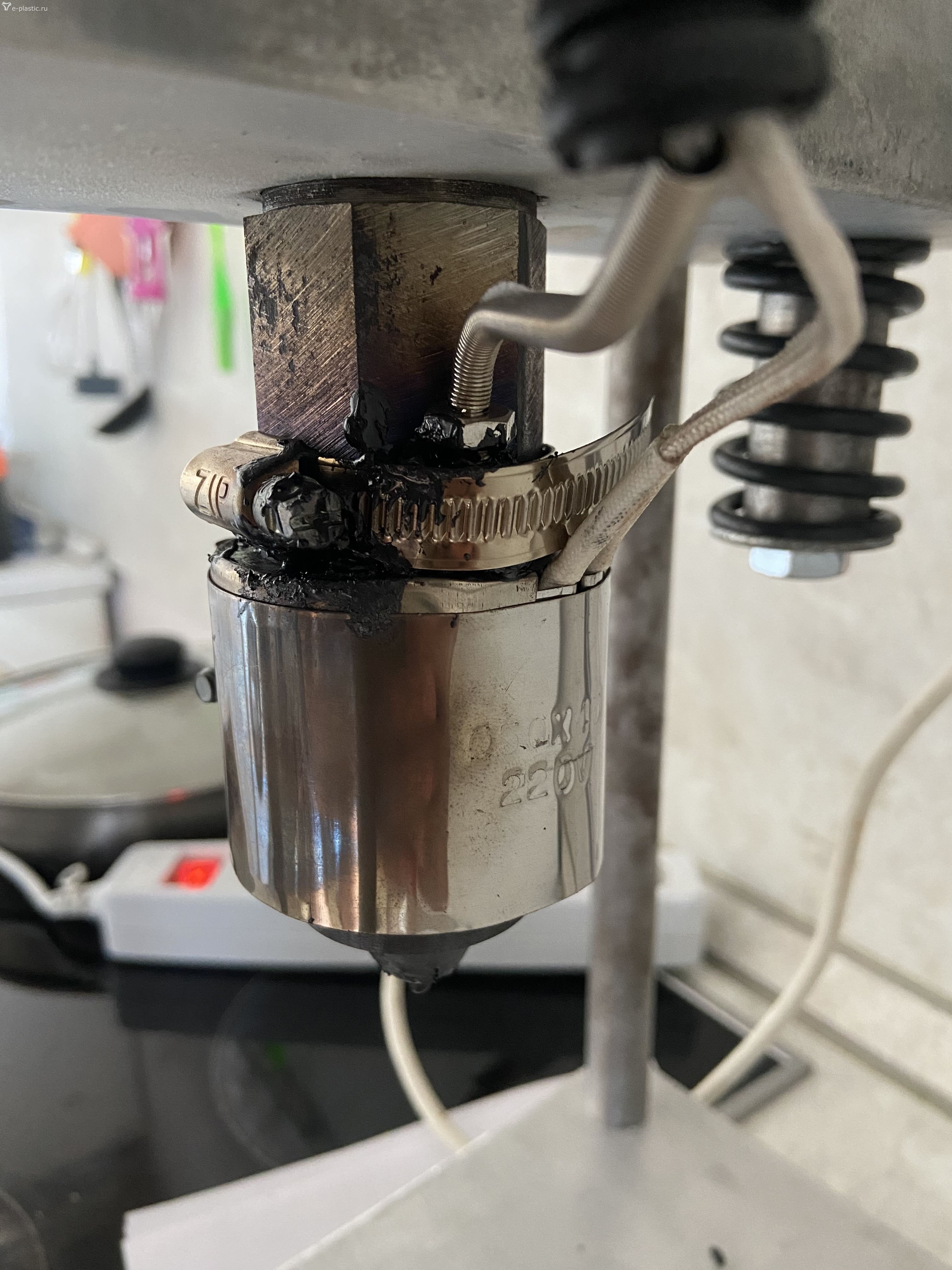

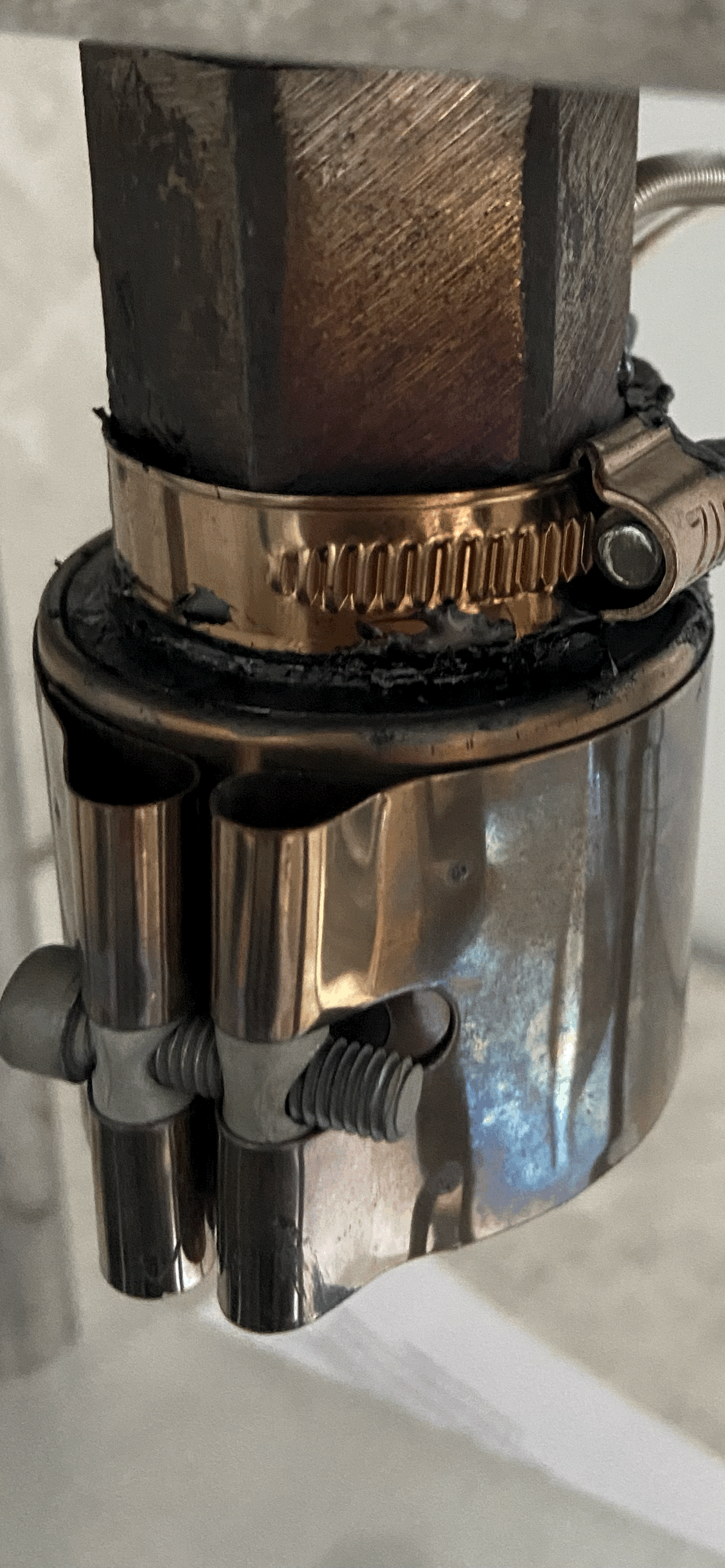

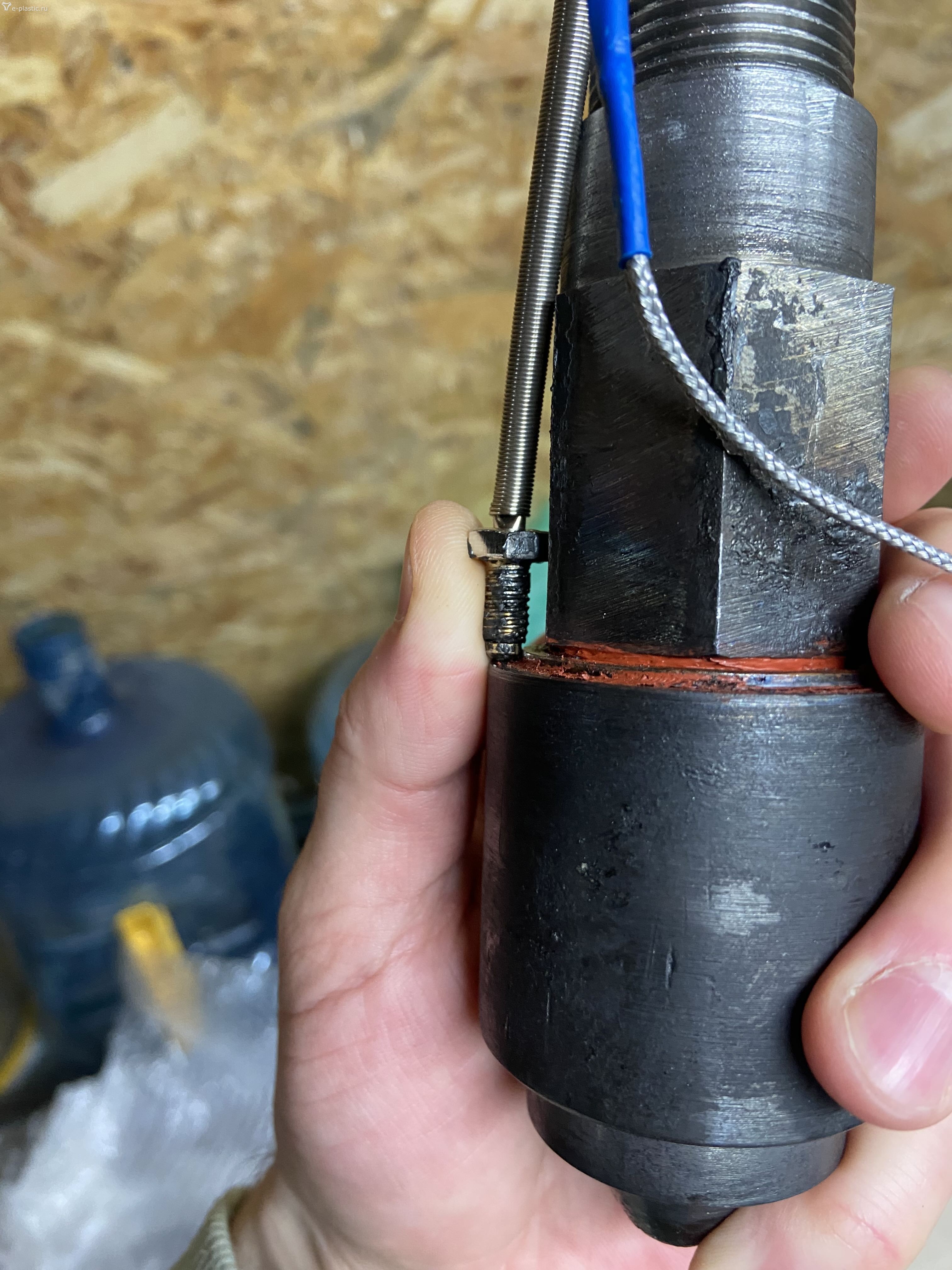

Здравствуйте) Первые тесты показали проблему перегрева. Герметик держит температуру в 340 градусов. А так как расположение датчика температуры было выполнено не совсем удачно, температура могла быть с разницей в 100 градусов (между тем что в сопле и на экране). И герметик закипал..

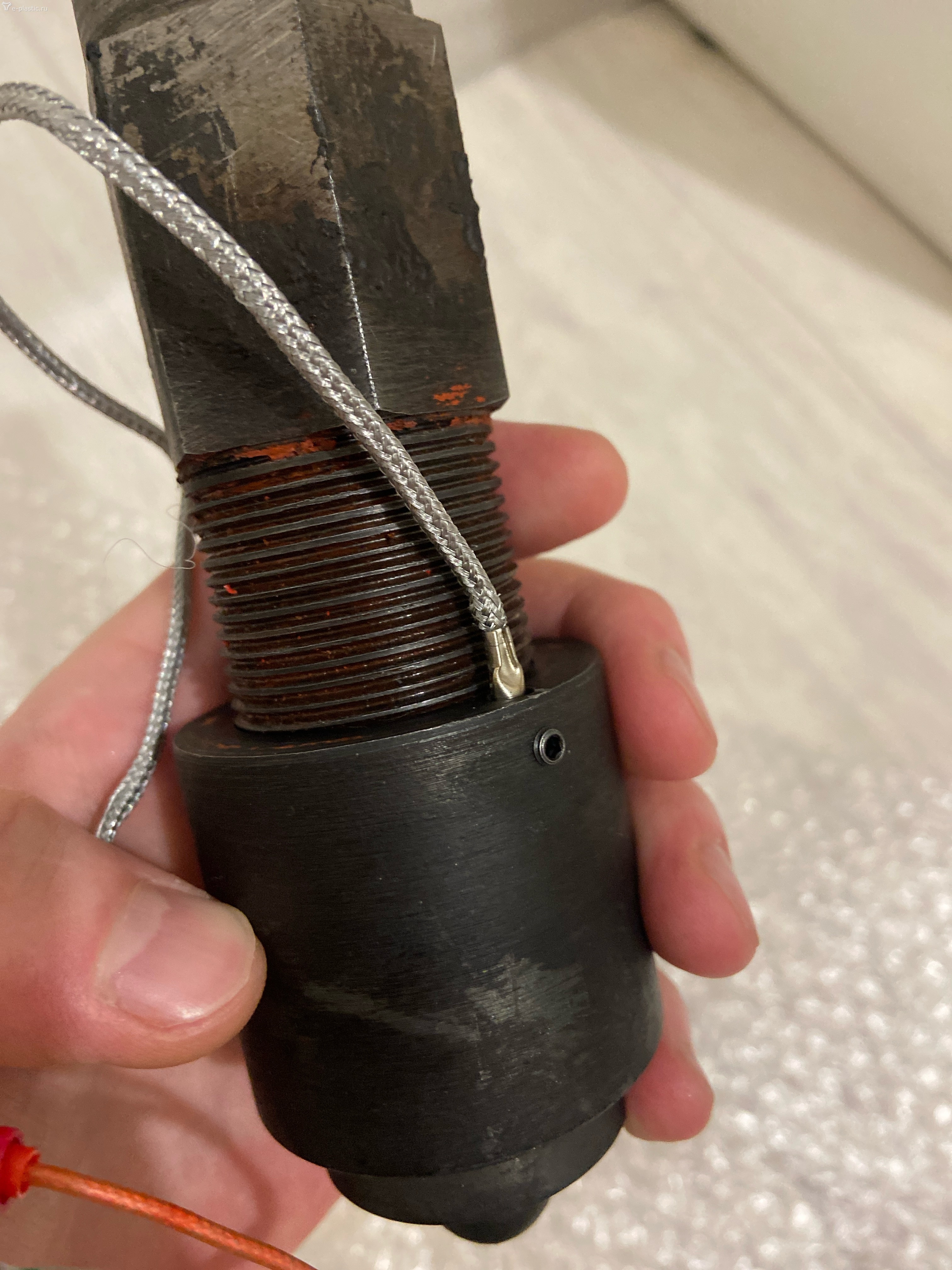

Фото прошлой реализации: Как видно на фото, датчик просто прилегал к экструдеру, затянут хомутом. Подвергаясь влиянию окружающей среды)) Правда я уже не помню, он прилегал к самому экструдеру или к латунной шайбе.

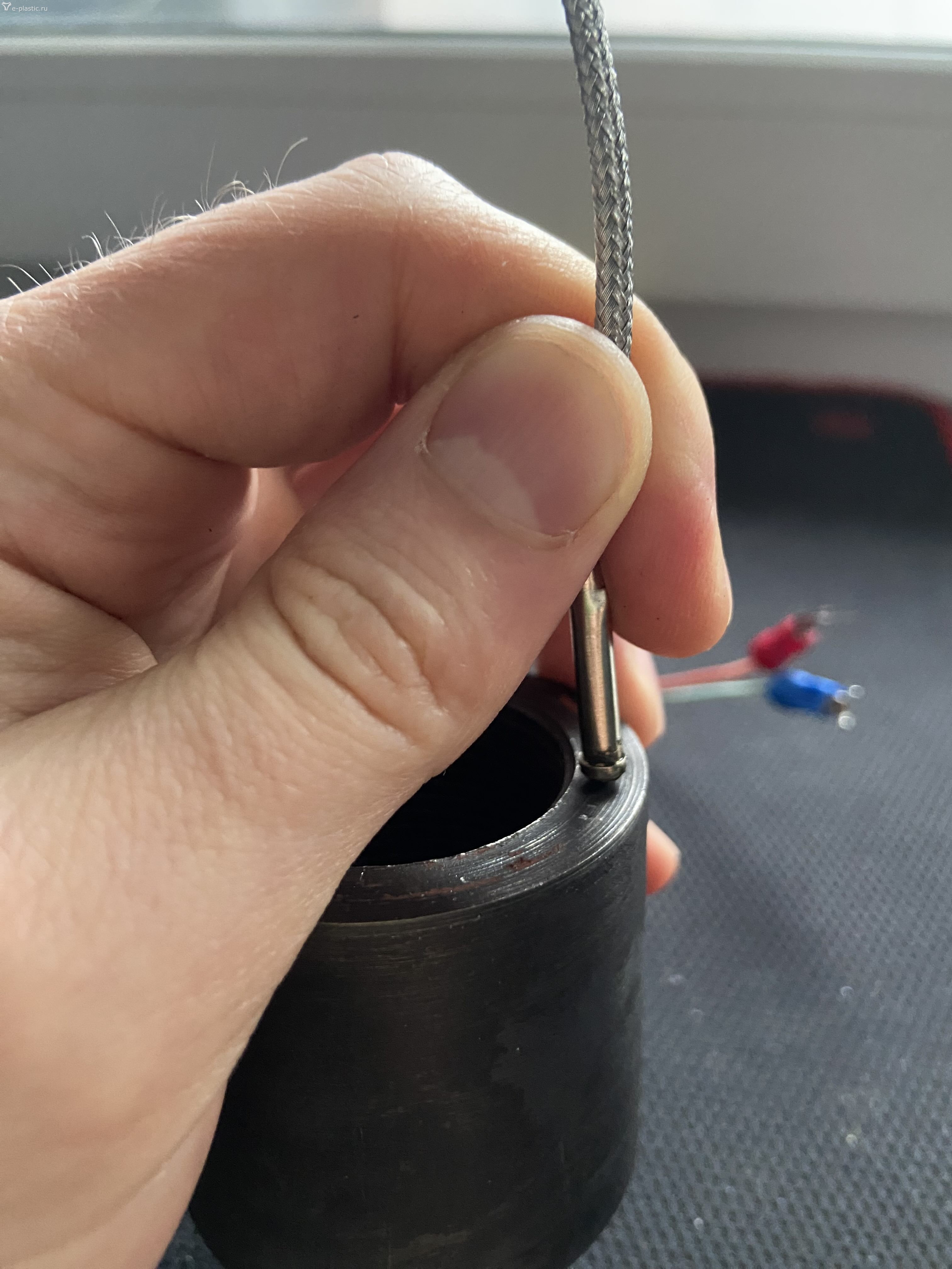

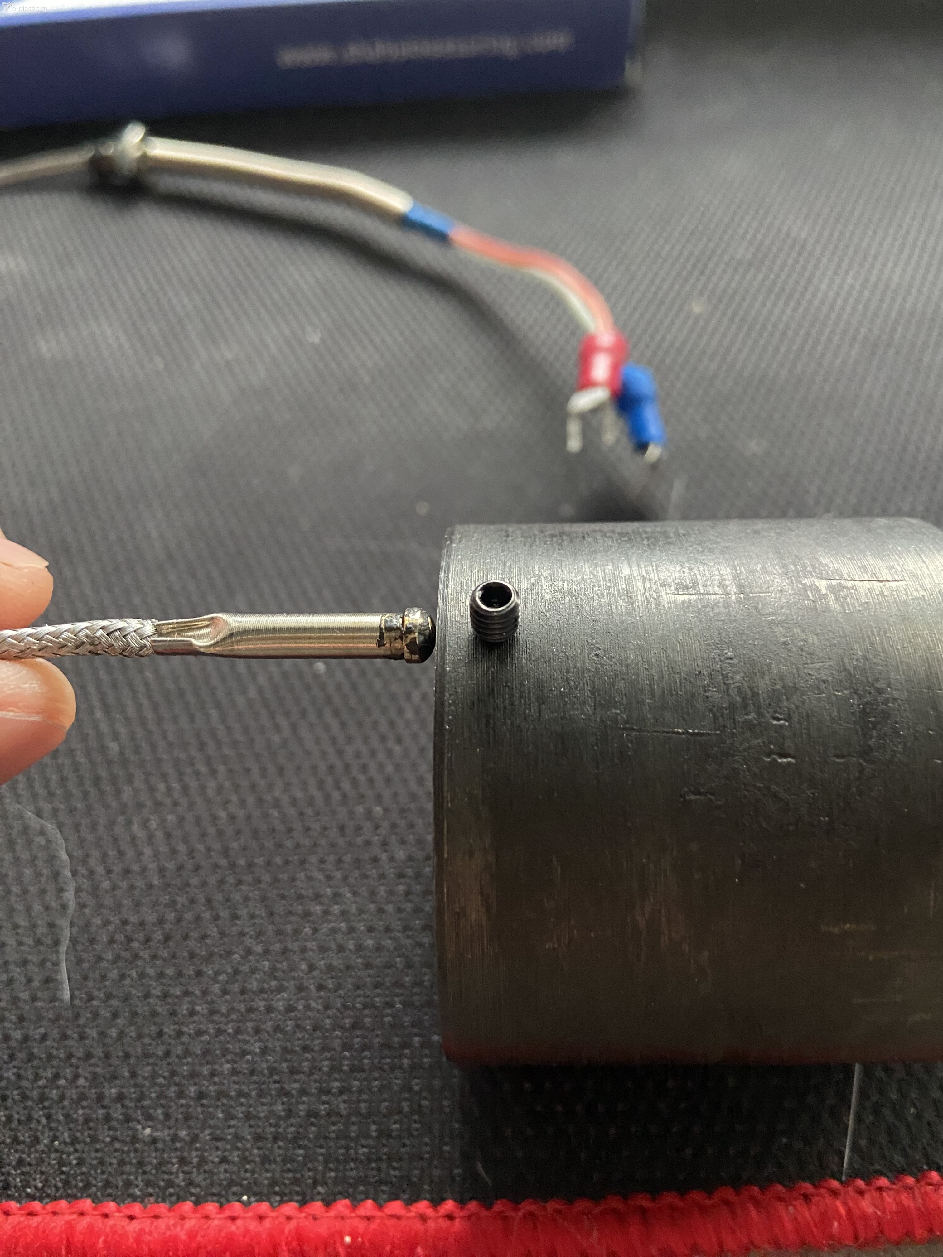

Проблему эту надо было решать, так как работать было совсем не комфортно.. Подумал что можно повторить реализацию 3д экструдеров. Не совсем хотелось сверлить отверстие под М6, я решил выкрутить и оставить чисто сам датчик, а фиксацию его в экструдере, решил сделать методом зажима болтиком с другой стороны.
Фото: После данной реализации, скорость набора температура уменьшилась в 2 раза. 250 градусов - 35 минут, на 14 минут. Разница температуры составила 20 градусов. Что дало герметику не закипать и комфортно работать.
Но честно вам признаюсь, буду смотреть другой вариант герметика. Пока еще не определился. Так что обязательно по результатам отпишу))) Сильно не пинайте за цифры /буквы))

Здравствуйте, Артур. Спасибо за интерес к теме. В моем случае, такой датчик не подойдет. Так как будет мешать нагревательному элементу. Если быть точнее, то не мешать, а невозможность реализовать монтаж кругового нагрева с круговым датчиком) В целом, я очень доволен своей реализацией)
Может в будущем поставлю более длинный датчик - 50 мм. Но полагаю он не сильно изменит текущий результат.

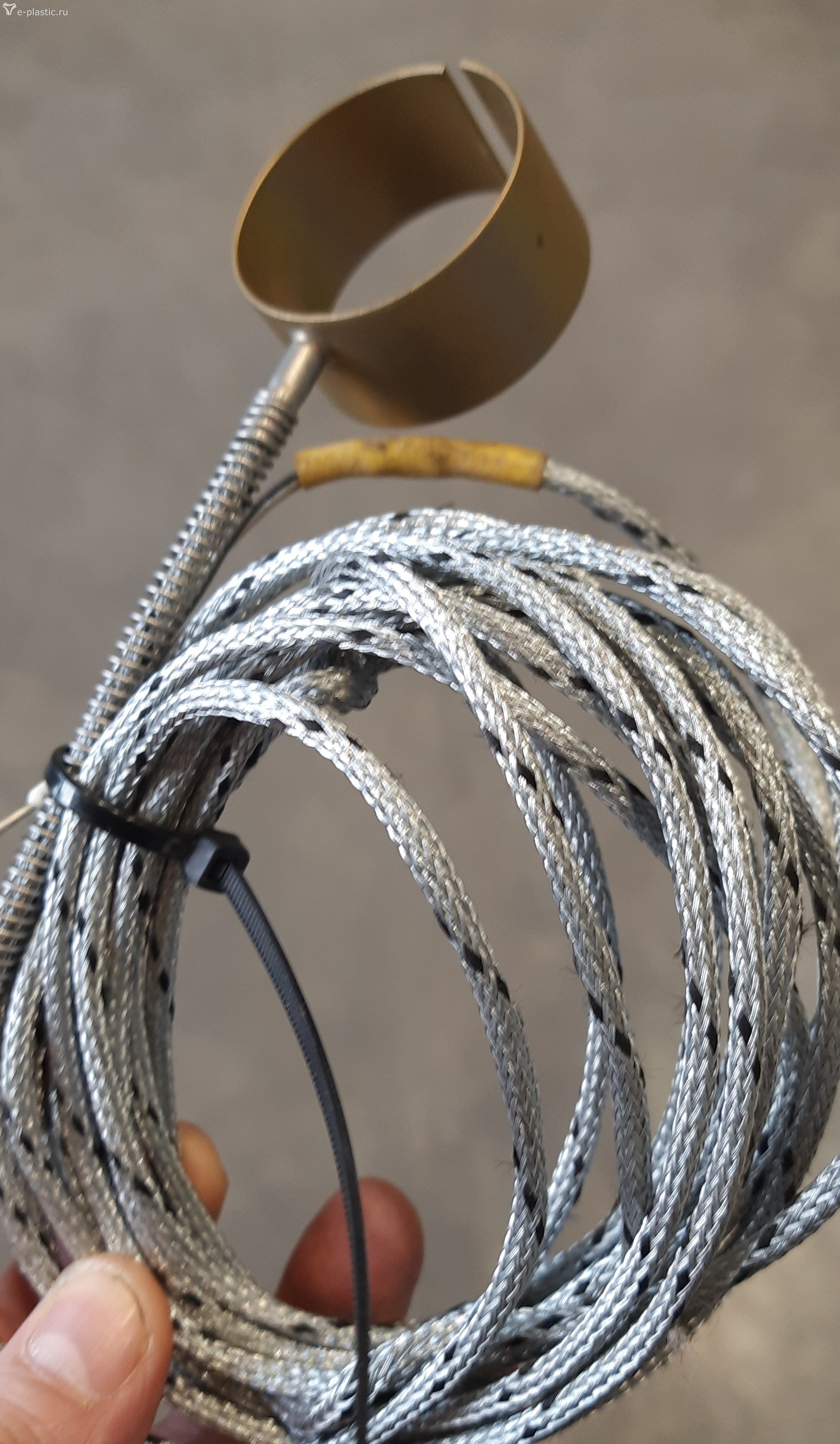

- Сообщения: 3457
- Город: NRW
- Благодарил (а): 1219 раз
- Поблагодарили: 1431 раз
Re: Как исправить подтекание сопла мини ВЛМ?
Не совсем понятно, ну ладно. Вообще то он одевается на сопло под нагреватель. Мешать он вообще не должен . Провод выходит там где у вас сжимается нагреватель болтамиKot9tko писал(а): 23 мар 2024, 14:18Здравствуйте, Артур. Спасибо за интерес к теме. В моем случае, такой датчик не подойдет. Так как будет мешать нагревательному элементу. Если быть точнее, то не мешать, а невозможность реализовать монтаж кругового нагрева с круговым датчиком) В целом, я очень доволен своей реализацией)
