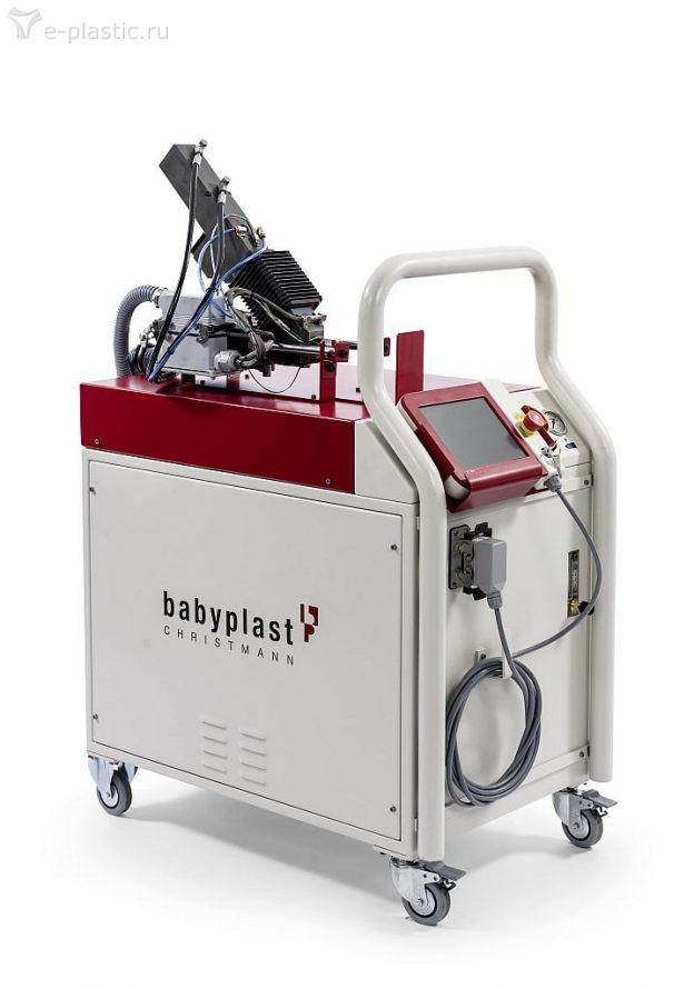

А слышал ли кто про бикомпонентную машину?
Re: Камуфляжный цвет ПП
#14 Сообщение Maks42 » 12 апр 2023, 14:46
https://e-plastic.ru/specialistam/litie ... idy-litya/
Бикомпонентная и мультикомпонентная инжекция
Kor173
#15 Сообщение Артур69 » 12 апр 2023, 15:39
Kor173 писал(а): 12 апр 2023, 13:22 А слышал ли кто про бикомпонентную машину?
Вы что из за этого машину менять будете? Не знаю какие у вас и какого года, но некоторые производители предлагают услугу наращивания. Добавят вам ещё агрегат . Или пообщайтесь с представителем Babyplast ( есть на форуме ) и закажите у них . Они подходят ко всем маркам машин как дополнительная функция . Можно поставить на машину или напрямую на форму .
Работают так же с крутящимися столами крепления .
Поможет ли это вам решить ваши задачи ?
