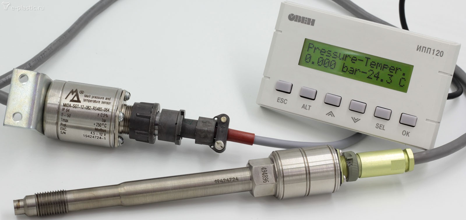

Dvitrij
Сообщения: 6
Зарегистрирован: 02 фев 2024, 12:31
Re: Установка датчика давления на экструдер
#5 Сообщение Dvitrij » 03 фев 2024, 11:06
Датчик приобрели кампании мида-ди-12п

Dvitrij писал(а): 03 фев 2024, 11:06 Датчик приобрели кампании мида-ди-12п
Можете привести полное наименование датчика? В комплекте с ним должно быть устройство обнуления (где то раз в квартал имеется необходимость обнуления - уходит ноль). И допом приобретали устройство для прочистки посадочного места.
Вот здесь обсуждалась тема датчиков давления расплава viewtopic.php?f=46&t=32340&p=215242&hil ... B0#p215242

Dvitrij
Сообщения: 6
#11 Сообщение Dvitrij » 03 фев 2024, 14:56
AlexsandrN писал(а): 03 фев 2024, 14:12
И тонкости в этом сообщении, и несколько ниже еще есть spare-parts-for-your-equipment-f46/-t32340.html#p215096
Датчик давления МИДА-ДИ-12П-082-К-УХЛ3.1-0,5/60МПа-01-300-М14-УП, L=154 (ТП J)

#12 Сообщение AlexsandrN » 03 фев 2024, 15:29
Dvitrij писал(а): 03 фев 2024, 14:56 Датчик давления МИДА-ДИ-12П-082-К-УХЛ3.1-0,5/60МПа-01-300-М14-УП, L=154 (ТП J)
Датчик давления и температуры
Для однозначного понимания: имеете ввиду, что приобрели датчик давления расплава И датчик температуры расплава? А какой датчик температуры? Или же это два в одном? И если не очень давно приобретали, сориентируйте пожалуйста, о порядке цен на оборудование?
Dvitrij
Сообщения: 6
#13 Сообщение Dvitrij » 03 фев 2024, 15:50
Датчик, два в одном

#14 Сообщение AlexsandrN » 04 фев 2024, 08:49
Dvitrij писал(а): 03 фев 2024, 15:50 Датчик, два в одном
Излазил сайт МИДА (http://midaus.com/) - не получается найти и датчик давления расплава и измерение температуры. Хотя попадаются статьи, что в 2022 году начали такой изготавливать. Имеется возможность больше информации предоставить?

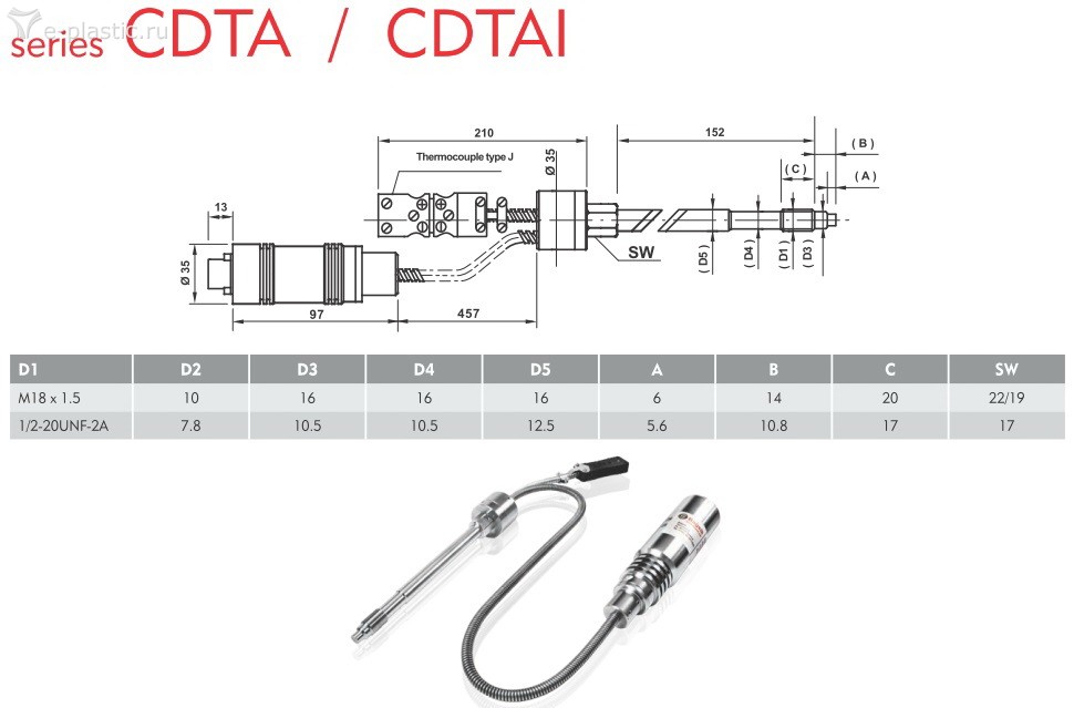

#15 Сообщение новичёк » 05 фев 2024, 16:43
Можно поставить вот такой.
https://russian.alibaba.com/product-det ... 2c6e8GuhYb
этот датчик двойной температура-давления
В указанное Уважаемым Макс42 место.
_здесь же можно найти комплект сверл и метчиков под установку
- чертеж отверстия под резьбу. Посадочный конус. И отверстие для самого датчика
ВАЖНО. Торец датчика заподлицо со стенкой канала в адаптере
- там же найдите прибор. Для индикации давления и температуры.
На выбор. Размер резьбы может быть разный. Метрика - дюймы
В ПВХ работает нормально.
Предупредите операторов! Уж очень они их любят ломать!
Вам можно завести его на защиту главного двигателя. По высокому давлению расплава.
Это его основное предназначение

#16 Сообщение Новатор » 05 фев 2024, 17:20
цена совсем нереальная 100$ А так-то на вид нормальный высокотемпературный датчик. Обратите внимание на диапазон давления датчика- это важно. Советую брать с запасом +10Мпа, т.к. иногда бывают резкие скачки давления, которые могут плохо сказаться на его точности и работоспособности. Время от времени надо прочищать посадочное отверстие от закоксования полимера.

новичёк писал(а): 05 фев 2024, 16:43 Можно поставить вот такой.
Каким образом данный датчик передает два сигнала (температура и давление) при помощи одного выходного сигнала (4-20 мА). И в описании нет информации, что он измеряет температуру.

#20 Сообщение agent_serg » 05 фев 2024, 22:02
AlexsandrN писал(а): 05 фев 2024, 18:47Каким образом данный датчик передает два сигнала (температура и давление) при помощи одного выходного сигнала (4-20 мА).
Термопара имеет свой (дополнительный) интерфейс.

#22 Сообщение Woolfy » 06 фев 2024, 03:47
На фото по ссылке наблюдаются два разъёма - датчика температуры и датчика давления, видимо.

#24 Сообщение Dvitrij » 19 фев 2024, 16:38
AlexsandrN писал(а): 04 фев 2024, 08:49
Вот фотография датчика давления и температуры полимера.

#25 Сообщение AlexsandrN » 20 фев 2024, 06:13
Dvitrij писал(а): 19 фев 2024, 16:38 Обратитесь непосредственно к производителю
Уже вышел на общение с изготовителем по этой теме.
За фото спасибо. Одно дело смотреть в рекламных статьях, а другое - "живой" датчик.
Для информации общей. Изготавливают в трех модификациях:
- с цифровым интерфейсом и давление и температура (Ваш случай). Панель надо оговаривать допом.
- давление по 4-20 мА и термопара с J - характеристикой;
- давление по 4-20 мА и термопара с К - характеристикой.
Спай термопары находится от торца датчика приблизительно на расстоянии 7 мм. То есть это не совсем температура расплава, но сильно рядом.

Датчик температуры расплава должен быть на 5-10 мм погружен в расплав, поэтому не вижу смысла в таких комби датчиках.
#27 Сообщение новичёк » 20 фев 2024, 14:56
Maks42 писал(а): 20 фев 2024, 06:29 Датчик температуры расплава должен быть на 5-10 мм погружен в расплав, поэтому не вижу смысла в таких комби датчиках.
Очень хорошо . что Вы о нем вспомнили. Уважаемый Maks42
Я встречал этот датчик. Установлен в адаптере. Но почему то не по осям. Вертикальной. или горизонтальной. А под некоторым углом
Чем можно объяснить такую установку?
:pri_vet:-:
#28 Сообщение AlexsandrN » 20 фев 2024, 15:08
новичёк писал(а): 20 фев 2024, 14:56 Я встречал этот датчик. Установлен в адаптере. Но почему то не по осям. Вертикальной. или горизонтальной. А под некоторым углом
Надо знать прохождение канала внутри адаптера. Возможно, оно под углом к наружной поверхности адаптера. Или же ошибка конструктора (бывает и такое)
#29 Сообщение новичёк » 20 фев 2024, 16:28
AlexsandrN писал(а): 20 фев 2024, 15:08 Надо знать прохождение канала внутри адаптера. Возможно, оно под углом к наружной поверхности адаптера. Или же ошибка конструктора (бывает и такое)
Увы . Коллега. Такая установка датчика на всех Краусах!
