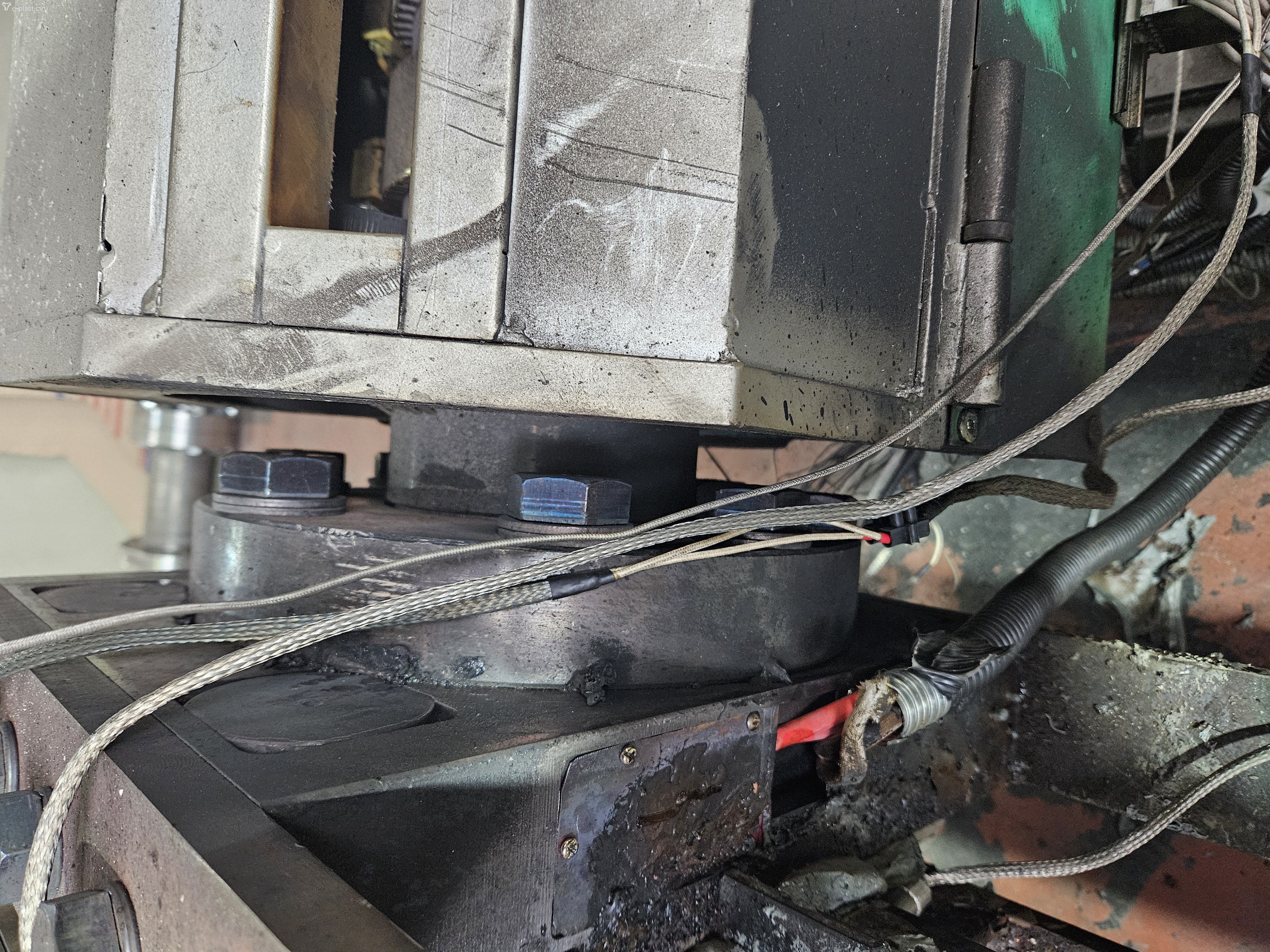

Всем добрый день!
Интересует место установки датчика давления на экструдер. Куда его лучше встроить: в саму трубу, в первую плиту шибера или после шибера? Датчик давления хотим встроить для информирования оператора о загрязнении сетки, тк сырье идет с большим количеством примесей.

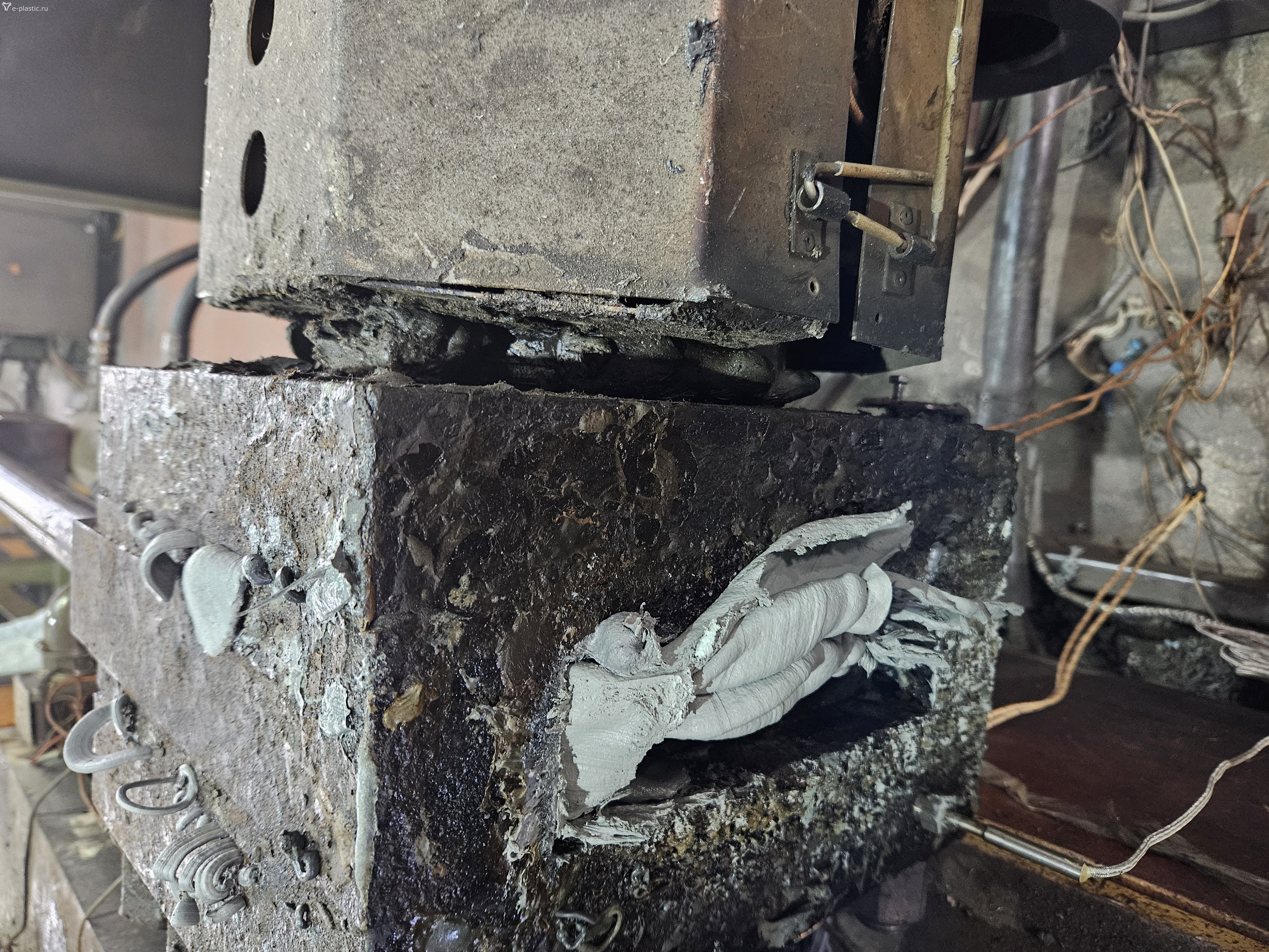

Что подразумевается под адаптером между шнеком и фильтром расплава?
У нас соединение трубы экструдера и шибера происходит двумя способами:
1. Через фланец на трубе и плита шибера
2. Первая плита шибера накручивается на трубу экструдера

Фото имеется узлов?
На каком датчике давления остановились в выборе?
