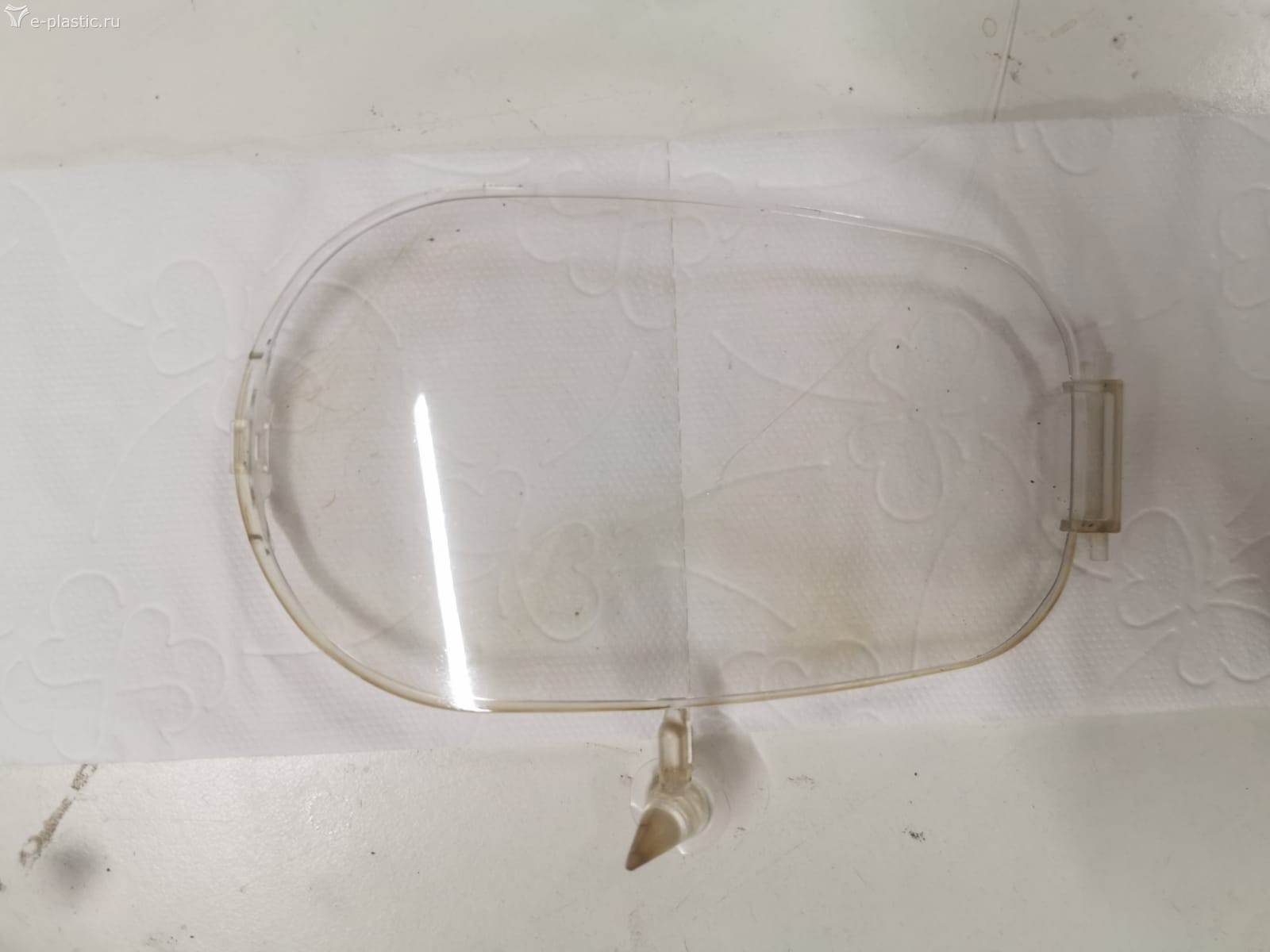

Доброго времени суток, друзья!
Проблему двумя словами не описать, вероятно получится много букв.
Итак, нам привезли форму на изделие из поликарбоната, изделие прозрачное. На предыдущем производстве не то, чтобы совсем не было проблем с формой, но изделие лили.
С формой нам с прошлого производства достался и наладчик.
При запуске на нашем ТПА, после пары дней мучений отлили партию 2,5 тыс изделий, с браком процентов 25-30, брак заключался в том, что после 25-30 нормальных отливок вываливалось сильно перегоревшее стекло, после уходило 5-6 отливок чтоб вернуться на прозрачный цвет и так до конца партии.
Было подозрение на неисправную термопару на одном канале.
Форму поменяли. Пока была в простое поменяли оба нагревателя (один ГК с двумя нагревателями).
Пришло вреемя ставить снова, поставили. И не смогли получить нормальный результат. Все время горелое стекло. Хотя нет, в какой-то момент получили 60-70 нормальных деталей и потом опять пошло горелое.
Я сам не технолог, детально не расскажу, но работали со всем, температура в шнеке, температура в ГК, температура на термостате, скорости и давление впрыска. Бились наверное 3-4 дня в общей сложности. Проверили старые нагреватели, они оказались в порядке, поставили обратно. С предыдущего производства притащили контроллер родной. Результата ноль, идет с желтое хоть ты тресни. Температуру в шнеке опускали до 270 вроде.... на канале до 215. Я даже было дело подумал, что перегорает уже в формообразующей, и на термостате до 50 градусов опускали.
Ниже прикладываю 3 фото, как должно быть, выход с желтизной и сильно перегоревшего.
Буду рад любым идеям)))

В формеобразующей он гореть так не может. Больше похоже на долгое нахождение в цилиндре или может застойная зона появилась. Если нагреватели в порядке, то может подушку сильно большую оставляете . Или ищете проблему в сырье. Такое чувство, что там что-то инородное намешено.

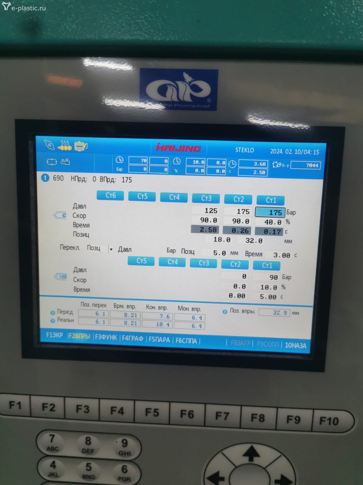

На всякий случай можете показать ваши установки, может чего вместе углядим .
Хорошо, спасибо Вам большое! Завтра ближе к вечеру продолжим работу, буду держать в курсе и настройки покажу)

Эти зеркальные формы должны быть всегда идеально чистыми. Если ваш наладчик не видел забитых выпаров, тогда понятно почему его в нагрузку с формой продали :-): .
Как вы думаете, что это? .... Не правильно. Это мы получаем для чистки этих форм .

В общем сейчас ситуация такая.
С запуска пошло чистое стекло, желтизна пошла может через 6-7 отливок. "Сбрызнули" из шнека наружу, перегорает определенно в шнеке.
Сейчас идет 15-20 нормальных, потом желтизна, прогон шнека, опять 15-20 норм. Сейчас вышло желтое, за ним чистое без прогона шнека....

#28 Сообщение Optimist3107 » 09 фев 2024, 23:10
Буду рад идеям, вследствие чего перегарает материал и как это побороть....
Без разбора шнека))) я это не вывезу)))

И не надо . Покажите впрыск и набор дозы .
Optimist3107
Сообщения: 31
Зарегистрирован: 07 фев 2024, 13:24
Благодарил (а): 8 раз
Re: Горит поликарбонат
#30 Сообщение Optimist3107 » 09 фев 2024, 23:52
Артур69 писал(а): 09 фев 2024, 23:35
Optimist3107 писал(а): 09 фев 2024, 23:10 Буду рад идеям, вследствие чего перегарает материал и как это побороть....
