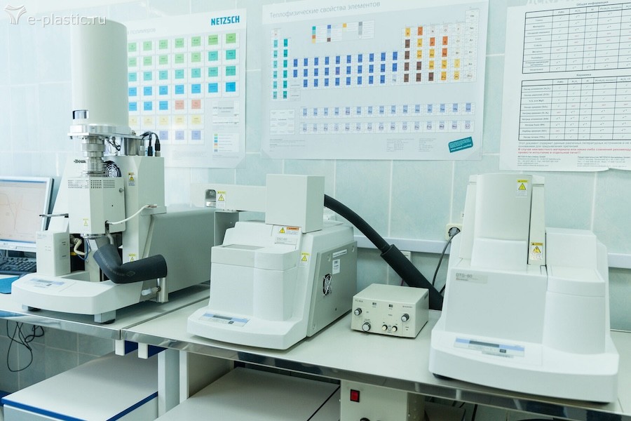

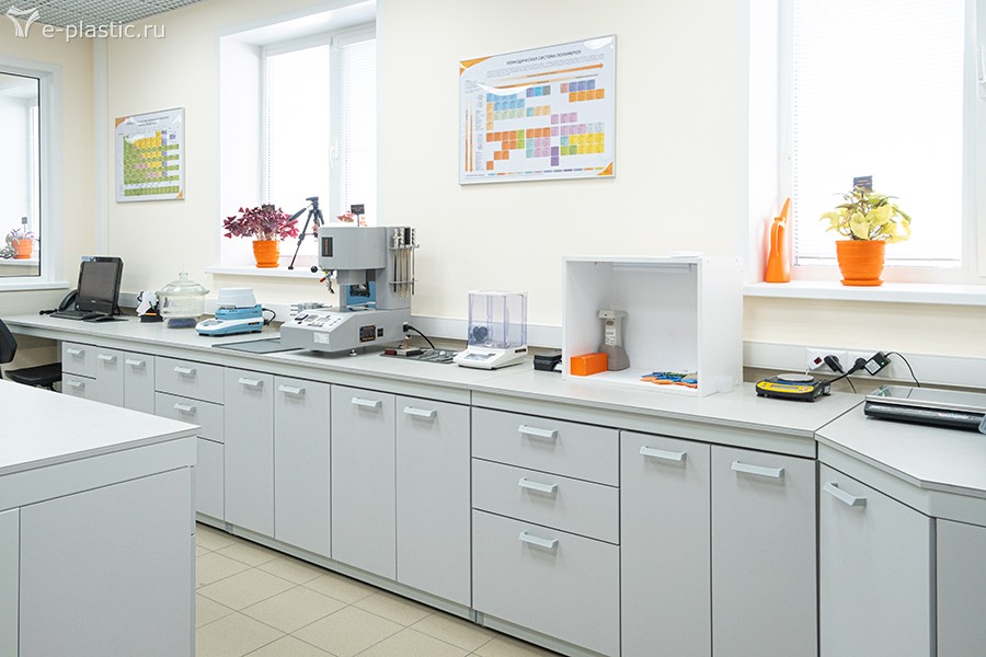

Технопарк ФГБОУ ВО «КНИТУ»
АО МИПП-НПО «Пластик»
«ПолимерФизик Руссланд»
АО «Институт пластмасс» им. Петрова
ООО «НИОСТ» Дирекция Аналитика
Кафедра "ОРПП" Санкт-Петербургского ГТУ
R&D центр СИБУР ПолиЛаб
ЦКП ООО Метаклей
НИЦ Эластомеры-В
За это сообщение автора Елена ПластЭксперт поблагодарили (всего 5):
stup_mened • kors • evp • kor • Maks42
Рейтинг: 25%
Елена ПластЭксперт
Сообщения: 1462
Страна, Регион, Область: МО
Город: Городок
Благодарил (а): 356 раз
Поблагодарили: 725 раз
Re: Где испытать полимеры и изделия из них
#2 Сообщение Елена ПластЭксперт » 13 фев 2021, 17:44
Научно-технологический парк федерального государственного бюджетного образовательного учреждения высшего образования «Казанский национальный исследовательский технологический университет» (Технопарк ФГБОУ ВО «КНИТУ») создан в 2011г для создания условий переработчикам полимеров с целью освоения ими инновационных видов продукции, отработки рецептур и повышения качества выпускаемой ими продукции, а также предоставления возможности субъектам малого и среднего бизнеса проводить контроль качества как поступающего сырья, так и готовой продукции в независимой лаборатории.
В состав Технопарка ФГБОУ ВО «КНИТУ» входит Испытательная лаборатория, оснащенная современным испытательным оборудованием ведущих мировых производителей. Основной задачей Испытательной лаборатории является разработка рецептур композиционных полимерных материалов по техническим заданиям заказчиков, а также проведение испытаний полимерных материалов.
Контакты для подачи образцов на испытание
420095 Казань, ул. Восстания 100,
модульное здание 2001
+79376153294
8(843) 2453294
info@tehnopark-knitu.ru
http://tehnopark-knitu.ru/
Требования к образцам
Образцы могут быть изготовлены заказчиком в соответствии с требованиями соответствующих стандартов или могут быть изготовлены лабораторией
Перечень испытаний
Определение показателя текучести расплава
Определение пластоэластических свойств каучуков и резиновых смесей
Определение стойкости к абразивному износу
Определение температуры хрупкости
Определение устойчивости термопластичных и термореактивных полимеров к действию раскаленной проволоки
Определение ударной вязкости по Шарпи и Изоду (с надрезом и без надреза) при различных температурах
Определение физико-механических характеристик (растяжение, сжатие, трехточечный изгиб)
Измерение абразивной изнашиваемости тканей, бумаги, плитки, фанеры, кожи, пленки
Определение абразивной стойкости резин и пластиков
Определение типа распределения сажи
Определение летучих веществ
Определение температуры изгиба под нагрузкой (HDT) и температуры размягчения по Вика (VICAT)
Ускоренные климатические испытания (УФ, температура, влажность)
Определение стойкости к озонному старению полимерных материалов в статических и динамических условиях в атмосфере заданной концентрации озона
Определение плотности материалов методом гидростатического взвешивания
Определение толщины пленок, фольги, бумаги, картона
Определение статического и динамического коэффициентов трения пленок, пластика
Определение термической усадки всех видов пленок при различных температурах
Определение низкотемпературной хрупкости пластиков
Определение твердости по Шор А и D
Список оборудования
Список оборудования.pdf
(4.32 МБ) 590 скачиваний
Стоимость испытаний
Прайс.pdf
(101.17 КБ) 1508 скачиваний
Аккредитация
В 2017 году Испытательная лаборатория Технопарка ФГБОУ ВО «КНИТУ» успешно прошла аккредитацию в национальной системе аккредитации (RA.RU.21AP70), что позволило Заказчикам испытаний на основе выданных лабораторией протоколов испытаний сертифицировать свою продукцию.
Документы, выдаваемые лабораторией после проведения испытаний
Протокол испытаний
Регламент проведения испытаний
Лаборатория Технопарка1.jpg (80.75 КБ) 57027 просмотров
Лаборатория Технопарка2.jpg (83.67 КБ) 57027 просмотров
Лаборатория Технопарка3.jpg (96.43 КБ) 57027 просмотров

R&D центр СИБУР ПолиЛаб является уникальным концентратором отраслевых, технологических, исследовательских и образовательных компетенций. Важную роль в системе продвижения проектов играет аккредитованный Испытательный Центр. Более 100 единиц новейшего исследовательского оборудования позволяют определять широкий перечень свойств полимерных материалов и готовых изделий из них.
ПолиЛаб проводит испытания при обслуживании клиентов СИБУР (Клиентский сервис) и при ведении совместных с партнерами R&D-проектов по разработке новых и улучшению качества существующих продуктов. Каждое обращение в Полилаб на проведение сторонних испытаний рассматривается в индивидуальном порядке при участии коллег со стороны продуктового развития, технического сервиса, маркетинга и продаж.
Испытания, которые может провести лаборатория
• аналитические методы исследования полимеров (гель-проникающая хроматография, оптическая микроскопия, сканирующая электронная микроскопия, дифференциальная сканирующая калориметрия, термогравиметрия, ИК-спектроскопия);
• базовые испытания (испытания на растяжение/изгиб/сжатие, ударная вязкость по Изоду и Шарпи, ударная прочность, плотность, твердость, стойкость к растрескиванию, показатель текучести расплава, ротационная и капиллярная реология, теплофизические характеристики, цветовые характеристики);
• испытания плёнок (прочностные характеристики, коэффициент трения, блокирующая сила, сопротивление раздиру по Эльмендорфу, мутность, блеск, прочность сварного шва, способность принимать и удерживать флексографическую печать, термическая усадка, скорость проникновения кислорода и пара);
• испытания жёсткой упаковки (герметичность, усилие сжатия в осевом направлении, прочность изделий к удару при свободном падении, крутящий момент при открывании крышки, устойчивость штабеля, теплостойкость, морозостойкость, стойкость к горячей воде);
• испытания труб (стойкость к внешним ударным нагрузкам, стойкость к внутреннему давлению, кольцевая жёсткость, изменение длины труб после прогрева, герметичность соединений при пониженном давлении, стойкость к медленному распространению трещин, стойкость к быстрому распространению трещин).
121205, Москва, территория инновационного центра «Сколково»,
Большой бульвар, д. 2; gabdullinadim@sibur.ru, Динара Габдуллина
Стоимость испытаний и порядок заключения договоров
Деятельность ПолиЛаб направлена не на коммерческие заказы, а в первую очередь на решение индивидуальных задач клиентов и партнеров. Проведение испытаний на коммерческой основе рассматривается в индивидуальном порядке при участии коллег со стороны продуктового развития, технического сервиса, маркетинга и продаж.
Аккредитация
Номер записи в реестре аккредитованных лиц RA.RU.21ОВ56
Документы, которые выдает лаборатория после проведения испытаний
Протокол, отчёт
Лаборатория для проведения термических методов исследования.JPG (59.02 КБ) 56882 просмотра
Лаборатория для проведения базовых испытаний.jpg (122.2 КБ) 56882 просмотра
