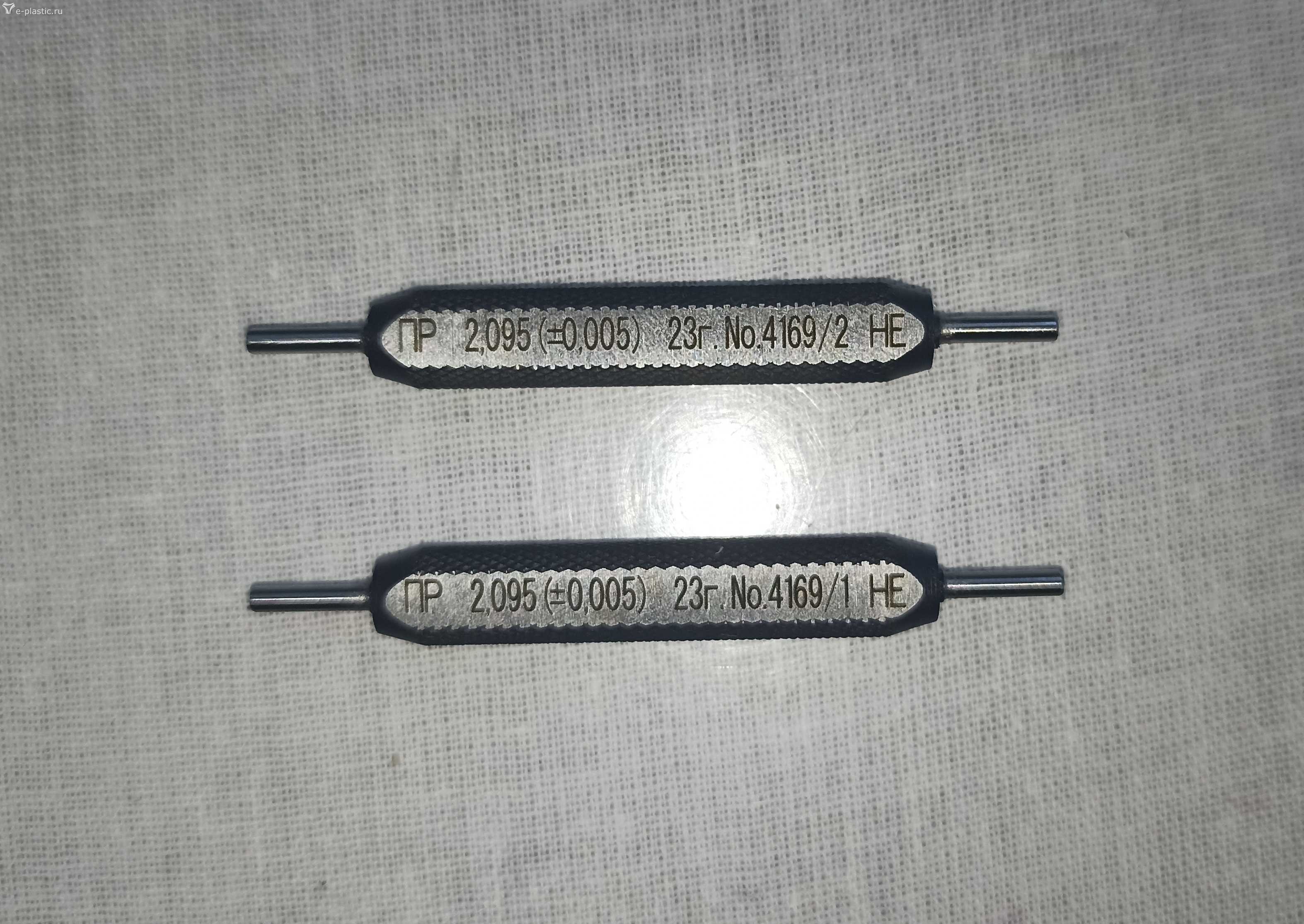

В продолжение темы, может кому то интересно, и пригодиться.
Завершился один из вопросов, которые себе наметил - оснащение прибора калибрами для проверки отверстий 2,095 мм.
В результате поисков было получено несколько предложений. Разбег стоимости в несколько раз. И по документации к ним - от "А зачем?" до "Конечно, есть". Остановился на заводе ООО НПП ЧИЗ https://chiz.ru/. Изделие не серийное, поэтому цена немного повыше, но при этом оказалась гораздо ниже от нескольких предложений. Правда, ожидание затянулось. Причина - бюрократия по оплате, а также предприятие приступает к изготовлению только после оплаты (ну это в общем и правильно).
Готовое изделие - на фото. Из минусов на данный момент вижу только один - отсутствие заводского футляра для хранения.

А как этот калибр отличит 2,095 от 2,100?

А зачем калибр на 2,100? Диаметр 2,095 плюс / минус 0,005 - это стандартный диаметр капилляра. Еще бывает 1,180 плюс / минус 0,005, но это не мой случай.

Re: Измерение ПТР (приборы, ЗИП)
Так тогда должно быть 2 калибра. А то этот и в 2.196, извините за пошлость, влезетAlexsandrN писал(а): 31 дек 2023, 14:16А зачем калибр на 2,100? Диаметр 2,095 плюс / минус 0,005 - это стандартный диаметр капилляра. Еще бывает 1,180 плюс / минус 0,005, но это не мой случай.
PS Влажность воздуха в сертификате - наверное особо важный параметр. Насчет атм.давления ни слова только. Ну мало ли.
Калибры проверены по МИ 1927 - 88 "Калибры гладкие для цилиндрических валов и отверстий. Методика контроля". В п. 2.1 указаны требования по температуре в помещении и влажности. Они и внесены в документ по калибровке. Требований по давлению в МИ 1927-88 нет. Соответственно и не указаны.st_alexander писал(а): 04 янв 2024, 01:07 PS Влажность воздуха в сертификате - наверное особо важный параметр. Насчет атм.давления ни слова только. Ну мало ли.
Отверстие в капилляре согласно требований имеет диаметр 2,095 плюс / минус 0,005, то есть может находится в диапазоне от 2,090 мм до 2,100 мм.st_alexander писал(а): 04 янв 2024, 01:07Так тогда должно быть 2 калибра. А то этот и в 2.196, извините за пошлость, влезетAlexsandrN писал(а): 31 дек 2023, 14:16
Калибр - пробка состоит из двух частей - проходная часть (на фото калибра - пробки слева: ПР) и непроходная часть (на фото калибра - пробки справа: НЕ). Конкретные размеры рассчитываются исходя из требований. Данный калибр изготовлен по ГОСТ 24853-81 "Калибры гладкие для размеров до 500 мм".
При проверке капилляра:
- ПРоходная часть должна войти в отверстие. Если не проходит - значит отверстие или на грани минимального значения 2,090 мм или же меньше его - капилляр бракуется;
- НЕпроходная часть не должна войти в отверстие. Если проходит - значит отверстие или на грани максимального значения 2,100 мм или же больше его - капилляр бракуется.
Поэтому капилляр с диаметром отверстия в 2,196 будет забракован.
