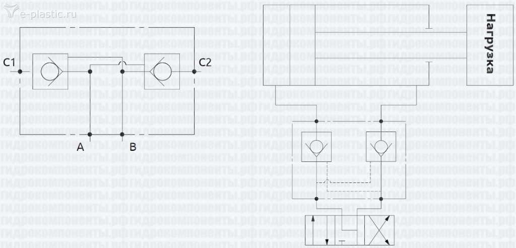

Ещё раз, задача распределителя направлять поток масла. Когда сопло прижалось и распределитель отключился, гидрозамок 14-й захлопывается и жидкость сидит в цилиндре как мышь в мышеловке. И удерживает силу прижима сопла два момента. Поршень цилиндра плюс г/замок. В этот момент можно выключить гидравлику а давление в цилиндре останется в идеале на долго.

Хорошее описание в пользу моих аргументов::::::::Двойной клапан (сдвоенный гидрозамок) состоит из двух обратных клапанов с пилотным управлением. На рисунке 2 показана схема управления гидроцилиндром, порты которого соединены с двойным обратным клапаном с пилотным управлением (сдвоенным гидрозамком). В случае промежуточного останова, двухклапанный гидрозамок блокирует оба порта гидроцилиндра, предотвращая любые утечки. При этом поршень останавливается и не может быть перемещен в любом направлении даже при воздействии внешних сил. Такие гидрозамки рекомендуется соединять с золотниковым клапаном (гидрораспределителем) с открытым центром, чтобы предотвратить возникновение противодавления, обусловленного наличием остаточного масла в линиях, соединяющих гидрозамок и золотниковый клапан. Остаточное давление может привести к ненамеренной подаче давления на гидрозамок и к перемещению штока гидроцилиндра. При использовании золотникового клапана (гидрораспределителя) с закрытым центром можно установить гидрозамок без уплотнительного кольца на пилотном поршне, избежав ненамеренной подачи давления в пилотную линию. Таким образом, давление уравновешивается и не влияет на механизм открытия гидрозамка. Обратите внимание, что при установке гидрозамка без уплотнительного кольца пилотное соотношение несколько снижается(((((((Тут Китайцы уважаемые откровенно косячат. Об управлении гидрозамками. Суют упорно 44 схему. Рекомендуем заменить на распределитель 34 схемы. Надежнее.

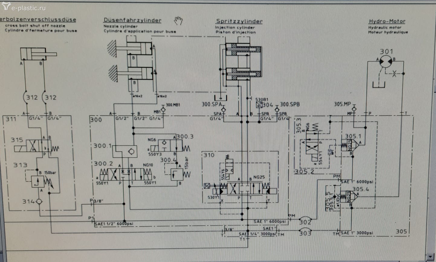

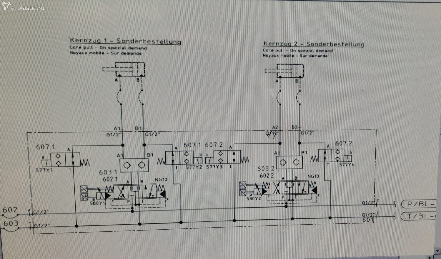

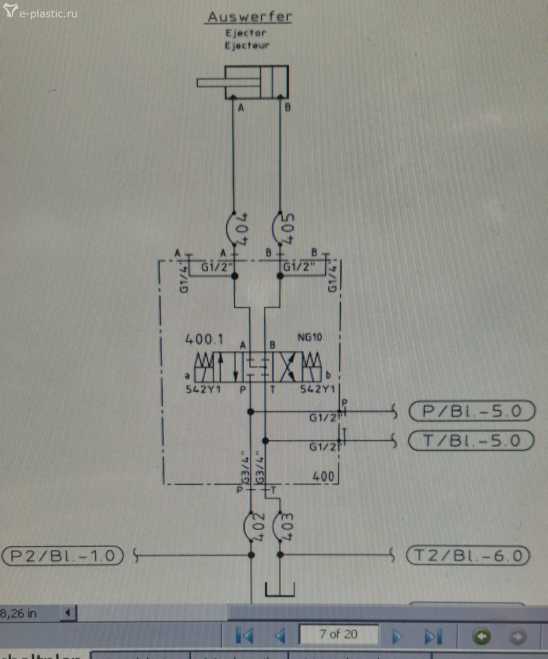

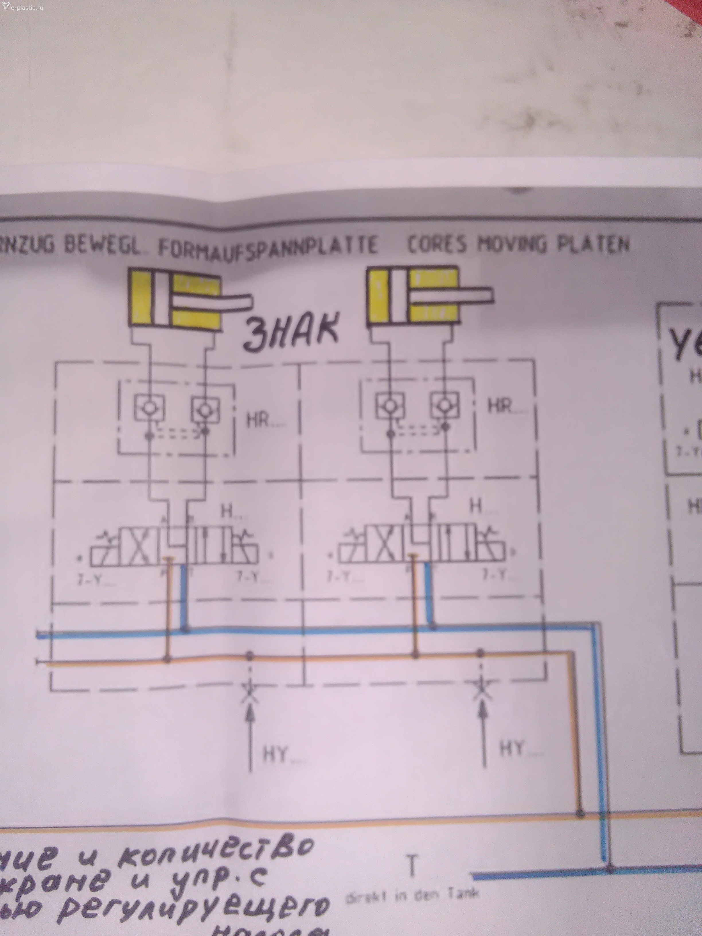

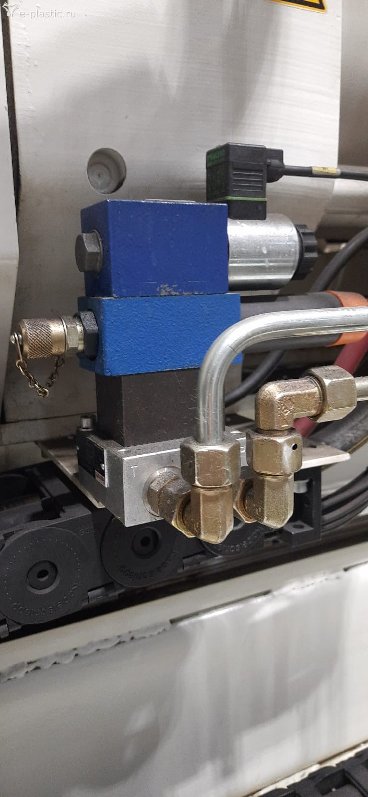

Критика: Сравним Краус Мафей , Манесман Демаг с этим Океаном. Даже на толкатель стоит 44 схема на Океане, что не допустимо. Вот толкач не вернулся, концевик подвел и что, поломка формы. И попросим Артура, кода будет цепляться шланги к знакам сфотать шильдики распределителей и сами замки под ними. Демаг весь увешен замками и прочим. Ну и цена космическая. Так что мало денег имеем что имеем. Китай дешёвый не технологичен.
Сообщения: 5750
Re: Экструдер отъезжает вовремя загрузки
#70 Сообщение ЗЮМ » 02 дек 2023, 02:18
Пропал автор темы. Пользуясь паузой со стороны Барнаула поработаем со схемами. Артур откликнулся и сегодня в ночную смену прислал как выглядит система в Европе. Гарантировано надёжно. И сравним с Китайскими ляпами. Знаки, прижим сопла, толкатель. Везде 34-е схемы с запорной железобетонной аппаратурой и страховкой.

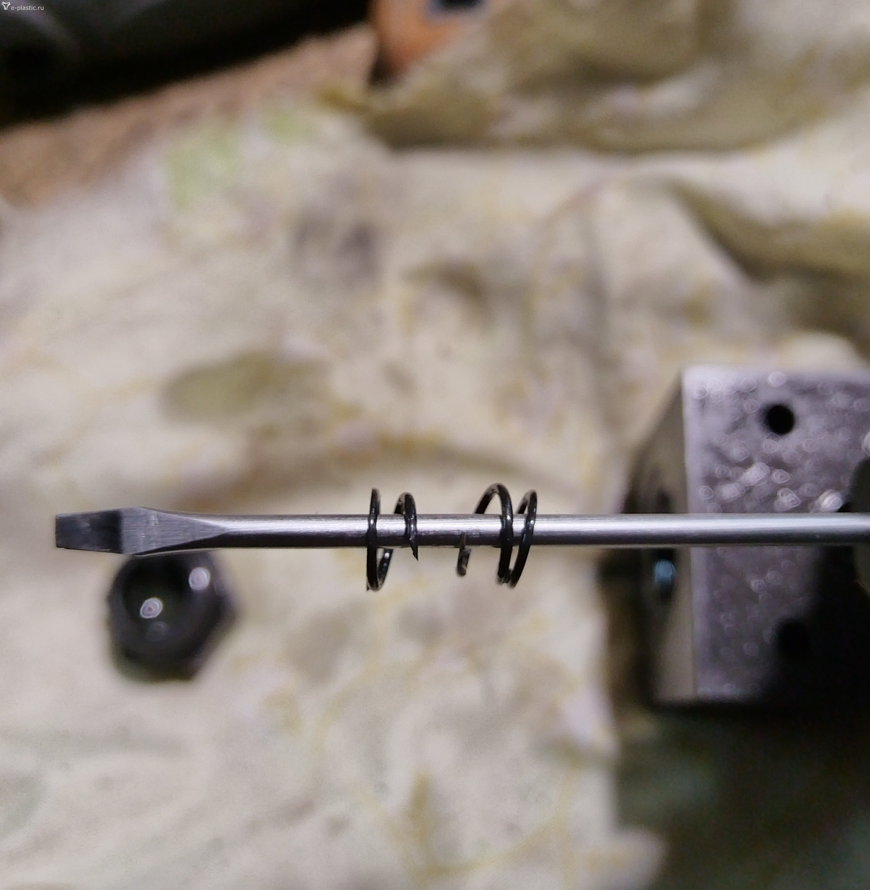

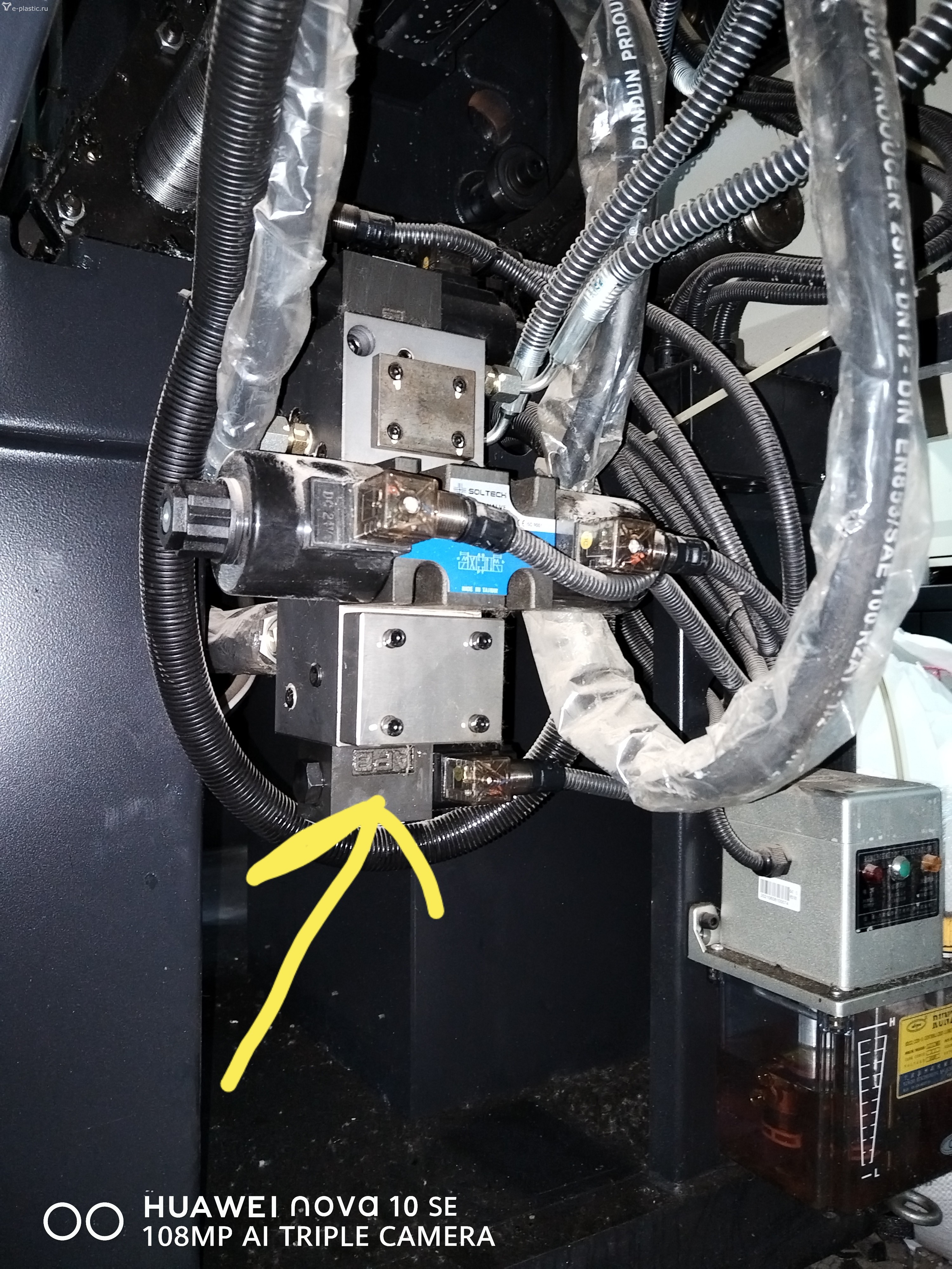

Добрый день коллеги. Подитоживая все что я видел нужно менять на схему 34? С подключением к существующему не будет проблем? Ситуацию исправили. Заменили кольца резиновые внутри еще раз, все заработало. Ооооооочень странно, в первый раз не помогло и работает на поршеньке с заусенцами........ буду ждать ответа от вас по заказыванию 34 схемы!

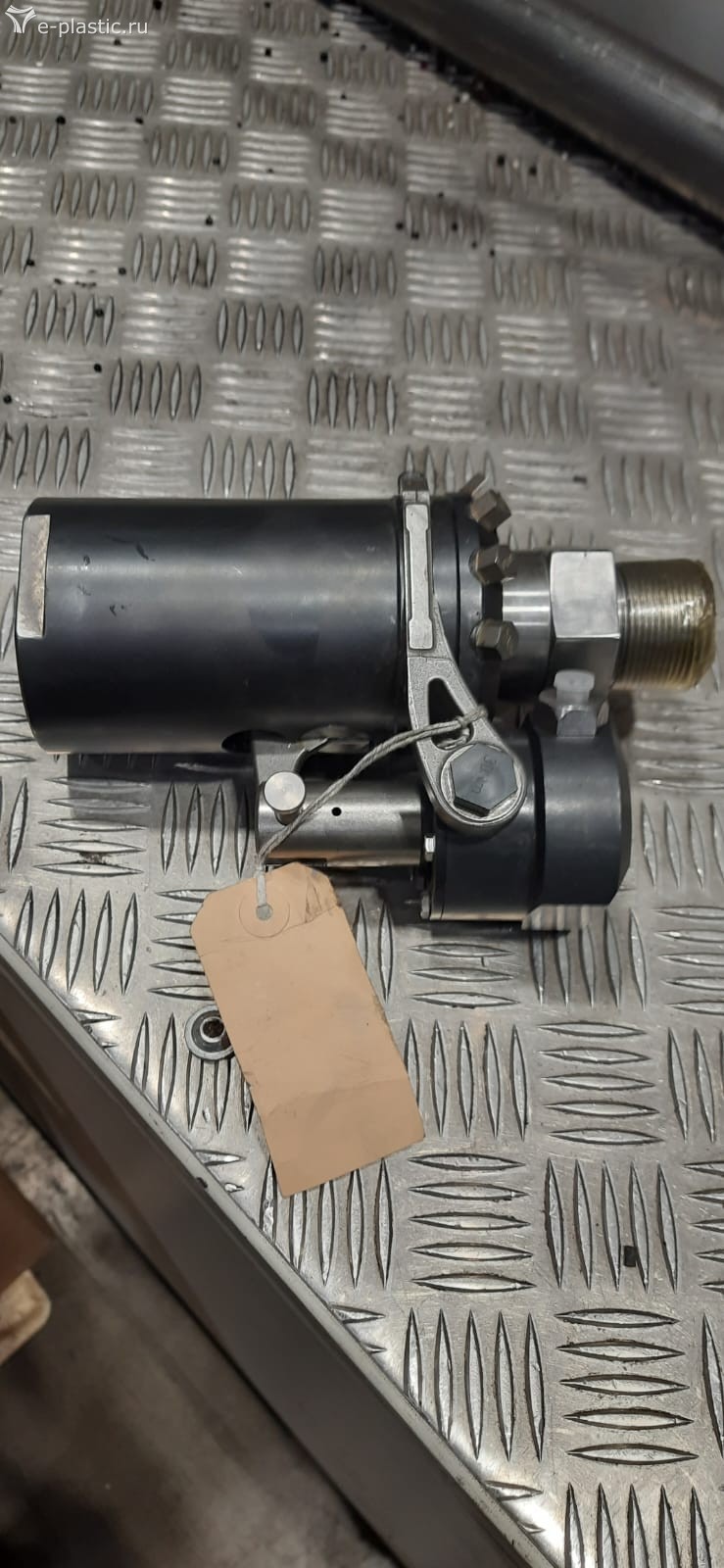

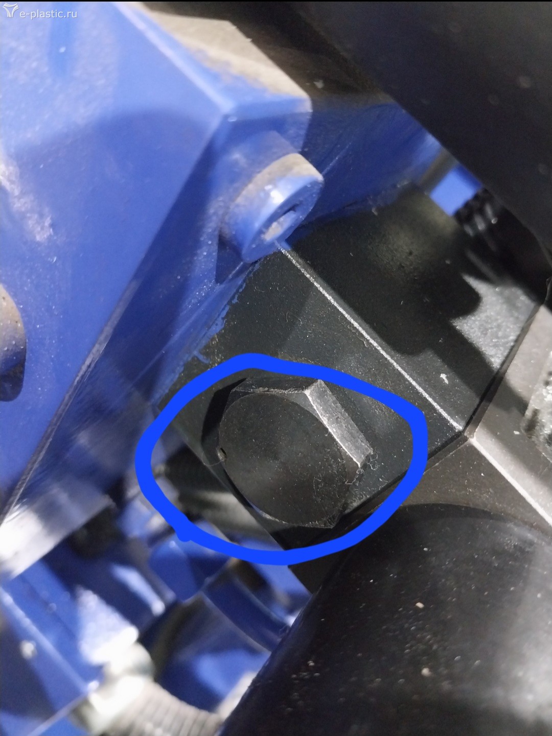

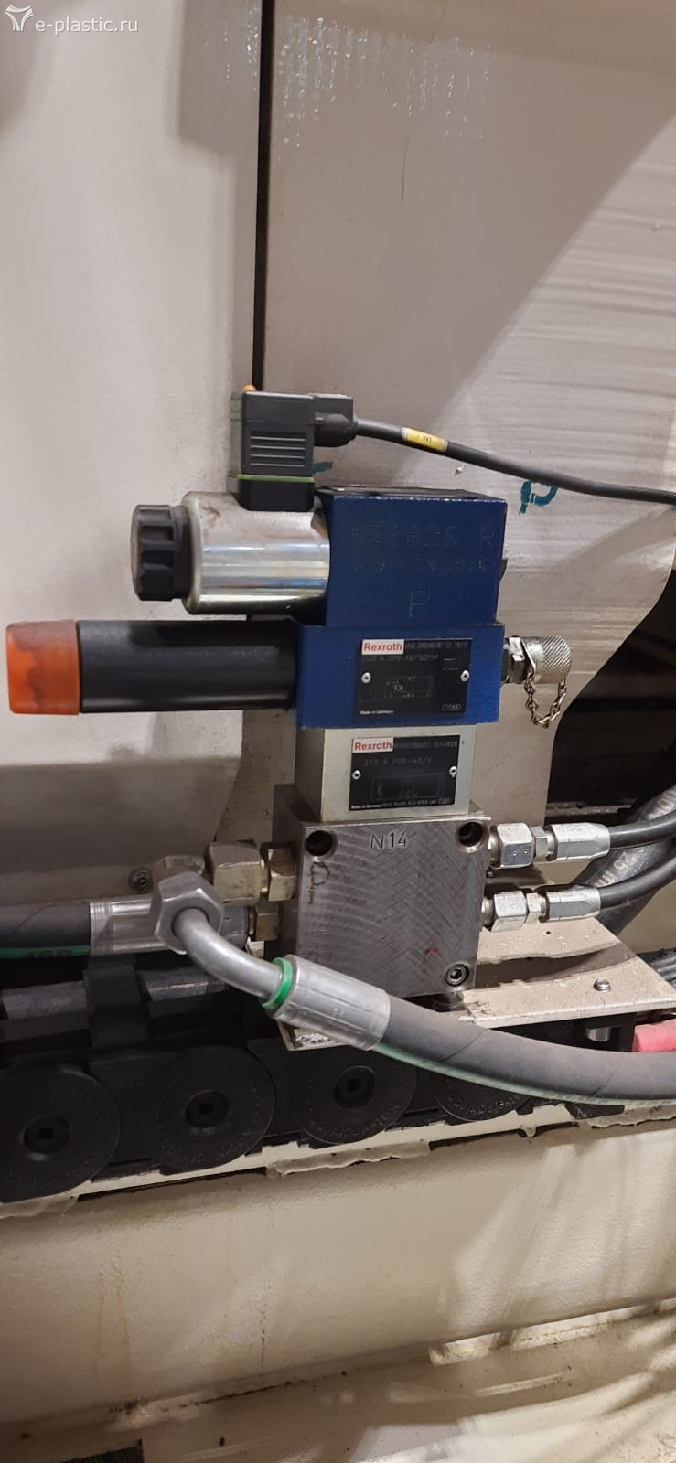

Значит схема 34 подойдет на наше оборудование?
Резиночки заменил вот в этом узле на фото ниже
Сообщения: 5750
#75 Сообщение ЗЮМ » 04 дек 2023, 10:32
Понял, в гидрозамке.

Конечно подойдёт. Любого бренда. Мировой стандарт. Уточнять напряжение 24v. Условный проход.
