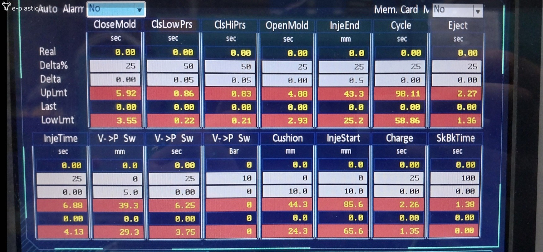

Доброго времени суток коллеги! Столкнулся с проблемой на термопластах, экструдер после впрыска и во время загрузки и охлаждения чуть чуть отъезжает то формы. При повторном впрыске существует рывок и он подъезжает обратно, но материал успевает просочиться и наплавляется по немногу на сопло и нагреватели. Льем тонкие пэт кольца. Менял магниты на клапанах, разбирали блок клапанов подвода отвода экструдера ничего не помогло. Что это может быть?

Отъезжает невидимо на пару мм. хорошо видно подъезд сопла на эти пару мм во время впрыска.
Второе фото, это подпорольный экран, первое фото это настройка сопла.

К сожалению я мало что в переводе понял . Второе фото . Показания Рамп.давление , что это и почему такие маленькие значения? 0,20 тоже не пойму к чему
Видимо нужно ждать коллег которые с техматион работают . Может он у вас на немецкий переключается или на английском понятнее наверное было бы.

Pretender, добавьте, пожалуйста, полное фото панели оператора и фото контроллера (в электроотсеке). Язык панели оператора переключите на английский - будет полегче решать проблемы.

Woolfy писал(а): 30 ноя 2023, 06:08 Pretender, добавьте, пожалуйста, полное фото панели оператора и фото контроллера (в электроотсеке). Язык панели оператора переключите на английский - будет полегче решать проблемы.
На первых фотках блок и магниты отвечающие за движение экструдера.

Рампы давления и скорости как правило не трогают. Там настраивается как правило наладочный режим работы тпа но и может отразиться и в целом на работу тпа.
Судя по фото у Вас открыто окно параметры.
Нужно самое первое окно. Где регулируется режим работы сопла, скорость подвода/отвода, давление прижима сопла.

#18 Сообщение Pretender » 30 ноя 2023, 07:37
Олька писал(а): 30 ноя 2023, 07:34 Рампы давления и скорости как правило не трогают. Там настраивается как правило наладочный режим работы тпа но и может отразиться и в целом на работу тпа.
Вот настроечный

Впрыск осуществляется от концевика?
Просто время по нулям стоит.
