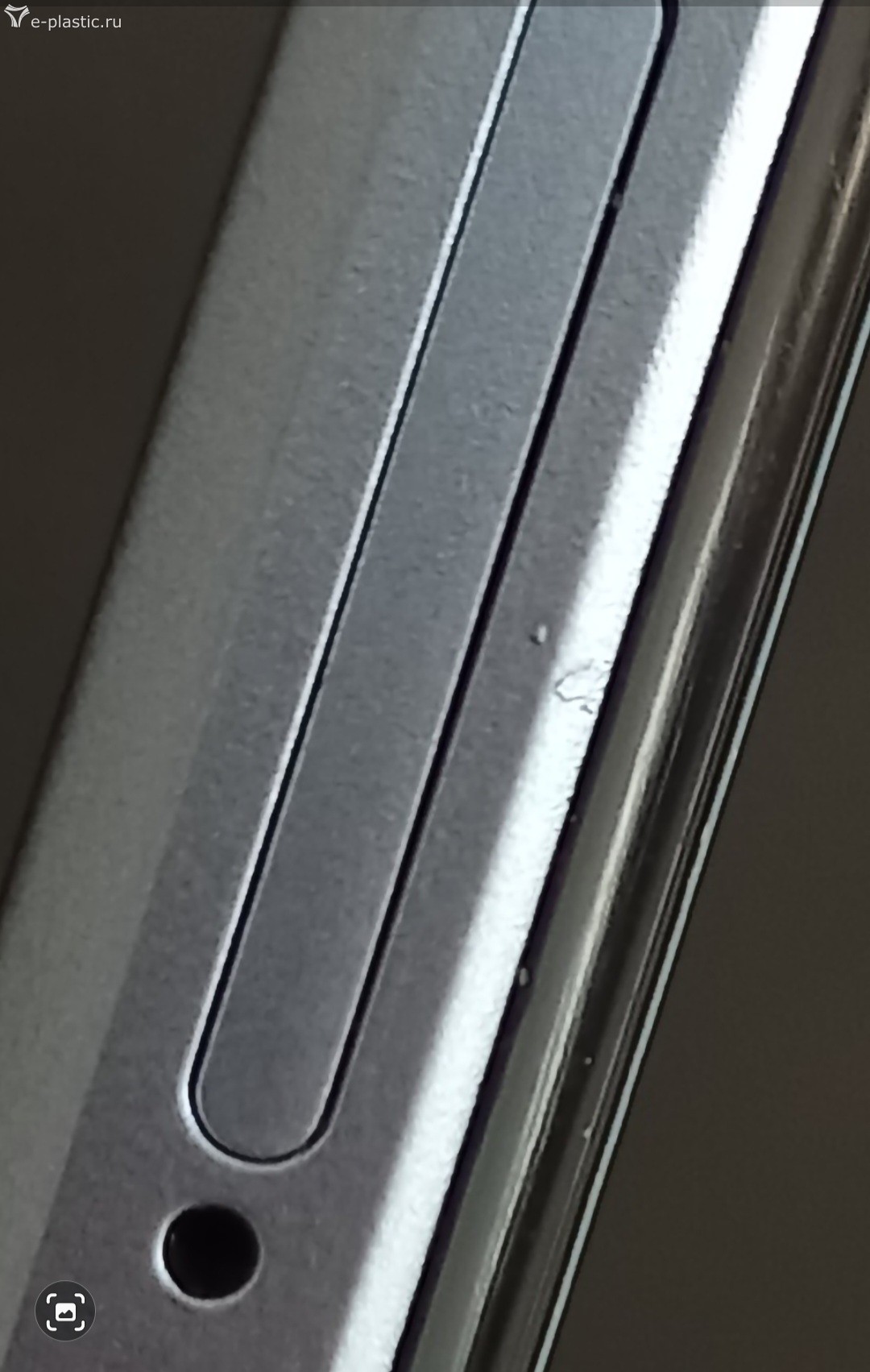

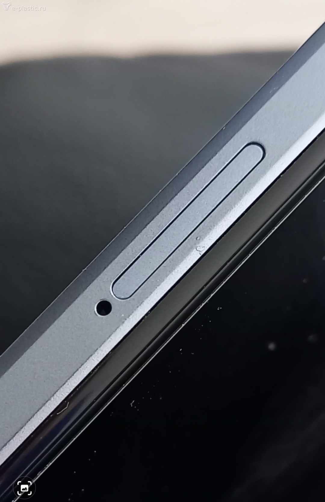

Добрый день, помогите пожалуйста определить дефект на пластиковой детали смартфона, из за чего мог появится дефект?
Сообщения: 3455
Поблагодарили: 1430 раз
Re: Помогите определить дефект
#2 Сообщение Артур69 » 07 ноя 2023, 08:16
Воздух не отходит ( не успевает). Воздухоотводы в форме , скорость впрыска. Не плохо бы больше инфы. Сматфон и пластик, маловато будет.

Мусор на поверхности, который закрасили.

Дефект поверхности или какие-то включения в краске.

Пузырь разрезать и всё будет ясно. Будет отделяться слой , значит посторонний материал, нет , просто воздух.

Может холодный материал из сопла плюнуло. Но может быть верной и любая из версий выше.

Это можно приравнять к дефекту или считается допустимым отклонением?

У нас на работе была бы внутренняя претензия по внешнему виду (правда, размеры дефектов несколько больше) к "малярке".

По мне так всё в норме. Ну есть косяк, да и... Ладно.
По фото видео одно- это пришло с завода. Напишите лучше производителю напрямую, может чего и выйдет полюбовно решить- например лично пригласят в Китай убедиться что всё в порядке

На фото дефект окраски 99% (мусор, сгусток) либо 1% дефект поверхности литьевой формы (каверна от ржавчины, например) в этом месте, который отпечатался на пластиковой отливке (корпусе устройства). Судиться из-за такого на мой взгляд смысла нет, т.к. скорее всего у нас нет документов регламентирующих качество поверхности корпусов мобильных устройств т.е. сослаться особо не на что будет. Это вам не битые пиксели на экране.

В таком случае зачем конкретика по типу дефекта, причинам его возниконовения, и прочая? Дефект имеется ввиду неоднородности покрытия корпуса изделия "...." в виде наплыва возле кнопки "...." размерами в длину "...." ширину "...." высоту "...." . А уж по каким причинам он возник - потребиля волновать не должно.
prytkiiokushok
Сообщения: 14
Зарегистрирован: 06 ноя 2023, 22:02
Город: Минск
#29 Сообщение prytkiiokushok » 10 ноя 2023, 08:15
AlexsandrN писал(а):
10 ноя 2023, 07:58
По закону нужно доказать, что он образовался не по вине покупателя.
Сообщения: 1102
Благодарил (а): 1374 раза
Поблагодарили: 538 раз
#30 Сообщение st_alexander » 10 ноя 2023, 11:57
prytkiiokushok писал(а):
10 ноя 2023, 08:15
10 ноя 2023, 07:58
Елки, да отдайте уже на экспертизу, развели тут
