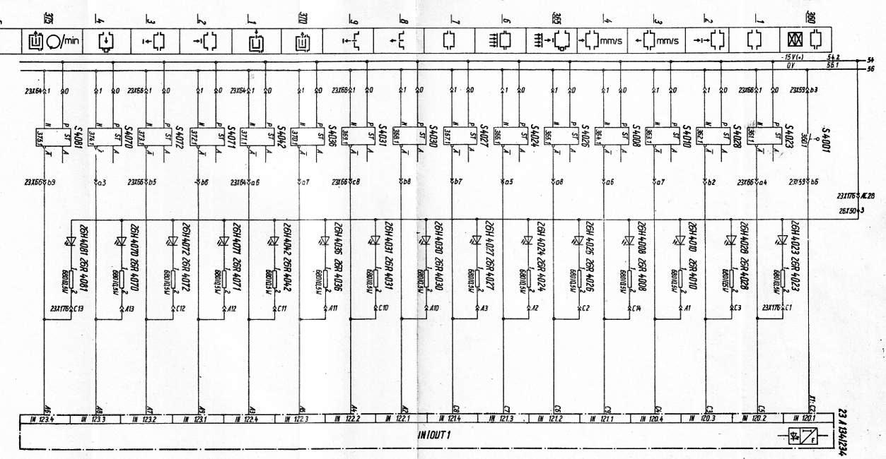

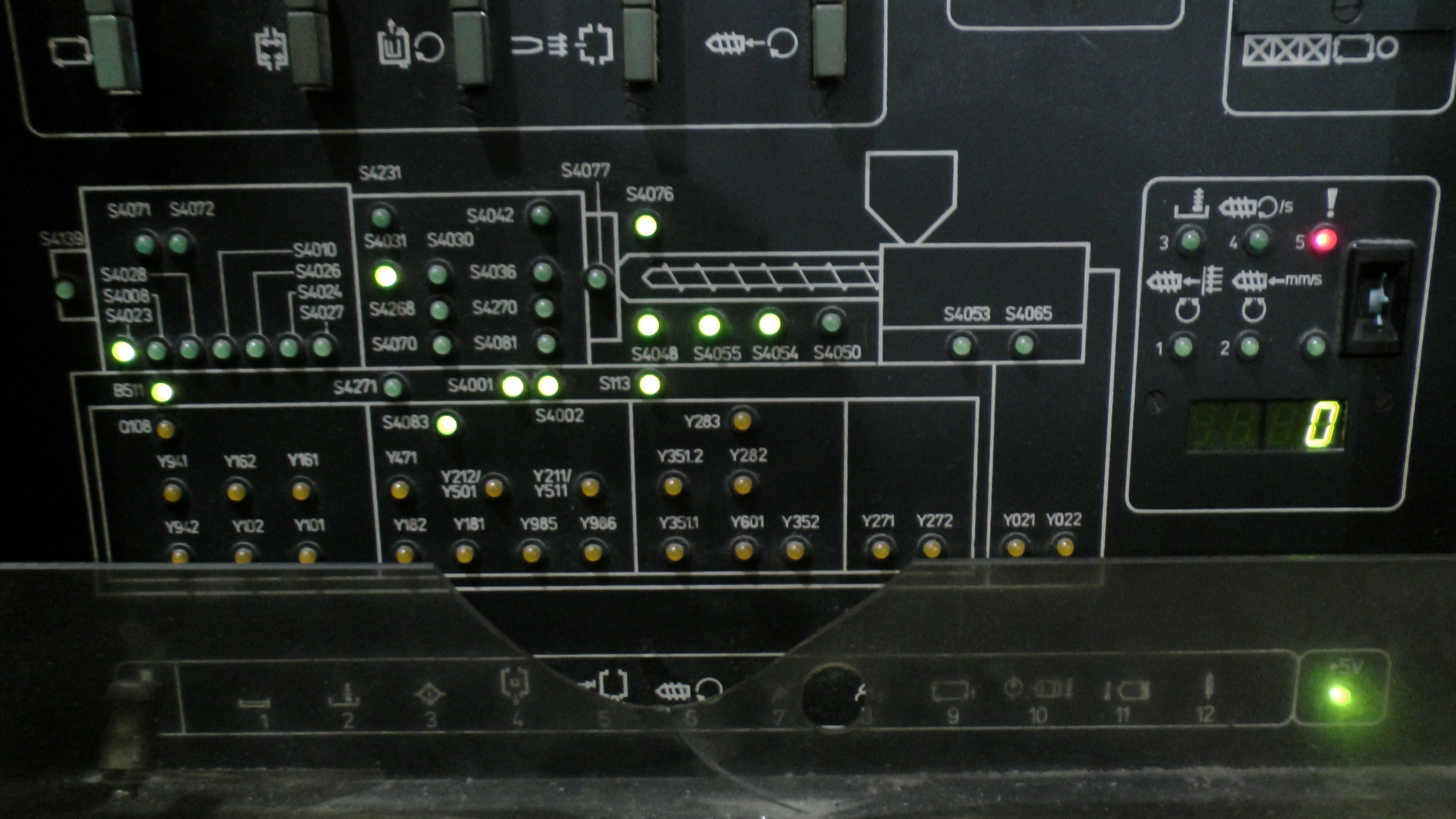

Есть еще одын вопрос. По KuASY 170/55-SR-40. Что это такое: фото первое (обведено красным) и второе - глаза разбегаются от такого количества ручек!!! Надписи стерлись.

На первом фото Вы можете визуально увидеть значения:
1- текущее время выдержки впрыска;
2- текущее (время или скорость) впрыска;
3- температура масла в баке;
4- текущее (время или скорость) загрузки;
5- показывает коды ошибок при аварийной работе.
- ответ на второй вопрос.

Мулланур писал(а):На первом фото Вы можете визуально увидеть значения:
6. - температура масла, а при загрузке- обороты шнека, динамический режим отображения информации.

Оля, там удобная мнемосхема. все концевички нарисованы, переход на выдержку под давлением, две смены скорости и конец загрузки.
Кстати, ты в курсе, что при выдержке под давлением, каждая ступень будет давить с продолжительностью, выставленной на декаднике t 3x. В данном случае по 1.7 сек каждая. Всего займёт 3х1.7=5.1 сек.
А пауза между циклами при включенном гидротолкателе становится ЧИСЛОМ толканий.))

На счет толкателя я знаю. А вот с 3мя ступенями впрыска на такой машине впервые. Я ее на днях купила, только шкаф к машине подключила и все. Думаю пока не работает надо изучить это детище!

Бегемот » 09 мар 2015, 22:30
На этой картинке понятнее.

А если мне не надо такое количество ступеней, а просто впрыск, дожатие с 4048 (с заданными настройками), набор?!

Олька писал(а):А если мне не надо такое количество ступеней, а просто впрыск, дожатие с 4048 (с заданными настройками), набор?!
Нет срабатывания- нет перехода, или увести их подальше вправо, или выкрутить.

Добрый вечер! Игорь, дорогой выручай! Знаю что у тебя такое детище есть!
Включаю насос и сразу загорается 21 магнит. Давления нет. Потом (не понять), толи прогреется толи от того что пару раз по выкл./по вкл., 21 гаснет машина начинает работать! Можь я что то не догоняю???!!!

Бегемот » 17 мар 2015, 22:23
А давления и не будет, пропорциональник давления сливает. А про этот глюк ни чего на ум и память не приходит.
