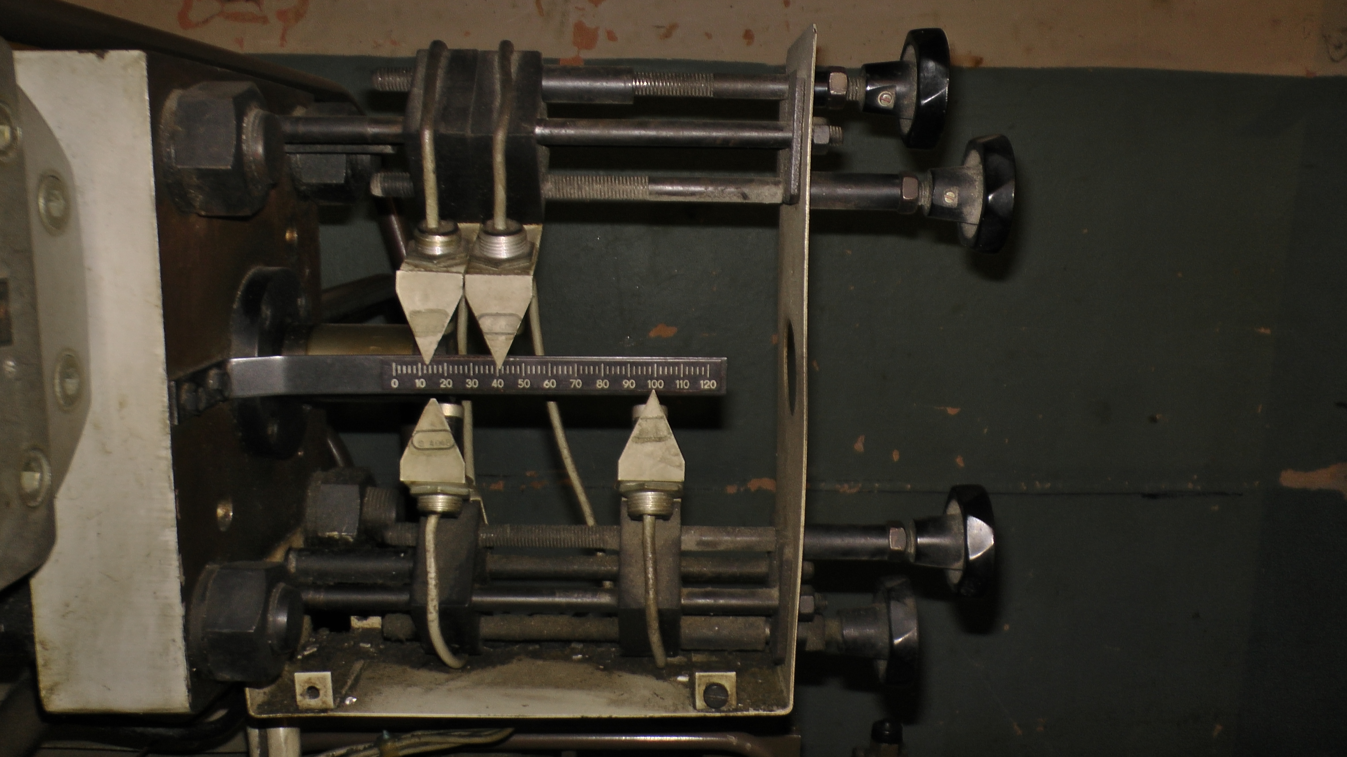

Ремонт продвигается медленно но верно. Поменяла проводку от разъема до нагревателей, проверила целостность проводов, (на двух ТС были скрутки) от термосопротивлений. Машина стала работать постабилнее.
Извините, может я не правильно сформулировала вопрос, но думала что поймут. Не поняли.
Я про бесконтактные датчики. Какого типа стоят. Хочу поменять на новые. Эти мне не очень нравятся своей работой. У них расстояние срабатывания 1 мм. На отдельных датчиках не стабильный сигнал. То есть то нет. Пока вплотную не подведешь лепесток. Один датчик из за этого получил механическое повреждение.

Сейчас датчики предлагаются любые. Питание от 5 до 25 вольт, комбинации выходов разнообразные. Подобрать можно и по присоединительным размерам и по электрике. Нет проблем.
А так ли это необходимо?

Спасибо! Я думаю что необходимо. То что сейчас стоят, требуют точного расстояния срабатывания до 1 мм. Это весьма мало для поддержанного оборудования. На аналогичных машинах стоят датчики с расстоянием до 8 мм и проблем ни каких. Хоть шатай, хоть стучи по планке с лепестками на толкателе или на КРМ, сигнал стабильный.
Так все же если конкретно, какой тип (NPN или PNP) датчика там стоят, положительная или отрицательная логика?!

На куаси обычно стоят NPN. Активный сигнал ноль.

Подскажите подключение бесконтактного датчика на KyASY, красный, белый, черный, синий. Какой куда? По родной схеме запитан напряжением 15В, на 24В будет работать
красный - +;
синий - -;
белый, черный - выхода в разной полярности.
питание до 30В.
Судя по схеме, где цепочка резистор-светодиод на выходе датчиков подключена к +15 В, я бы решил, что датчик npn, то есть с положительной логикой.
Лучше всего перед демонтажем определиться и мультиметром промерить концы питания и выхода и записать цвета проводов. Для уверенности.

С датчиком я разобралась. Там стоят PNP. Платы EFE 15-54.
С прерыванием цикла то же разобралась. Установив новые концевики с расстоянием срабатывания 5 мм.

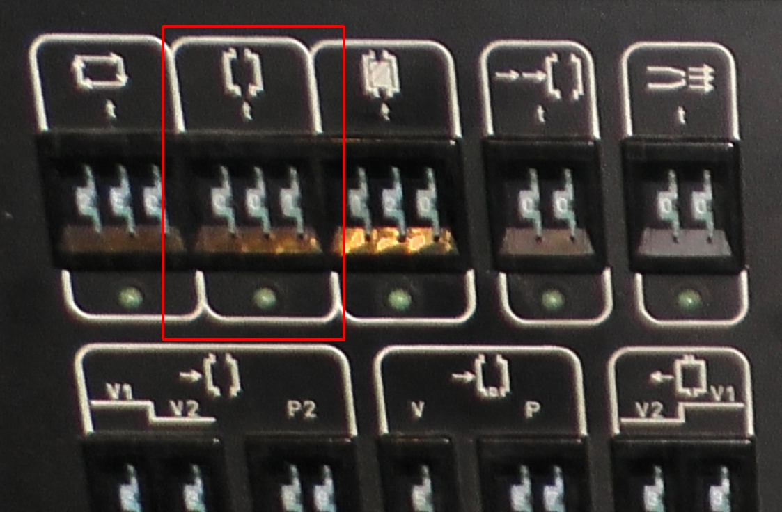

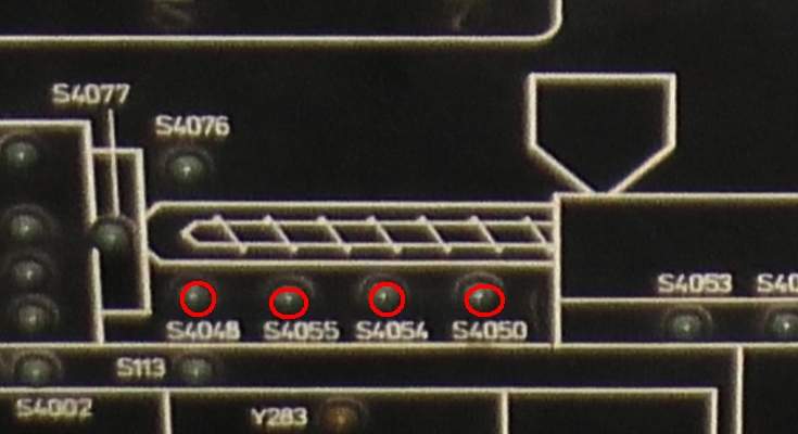

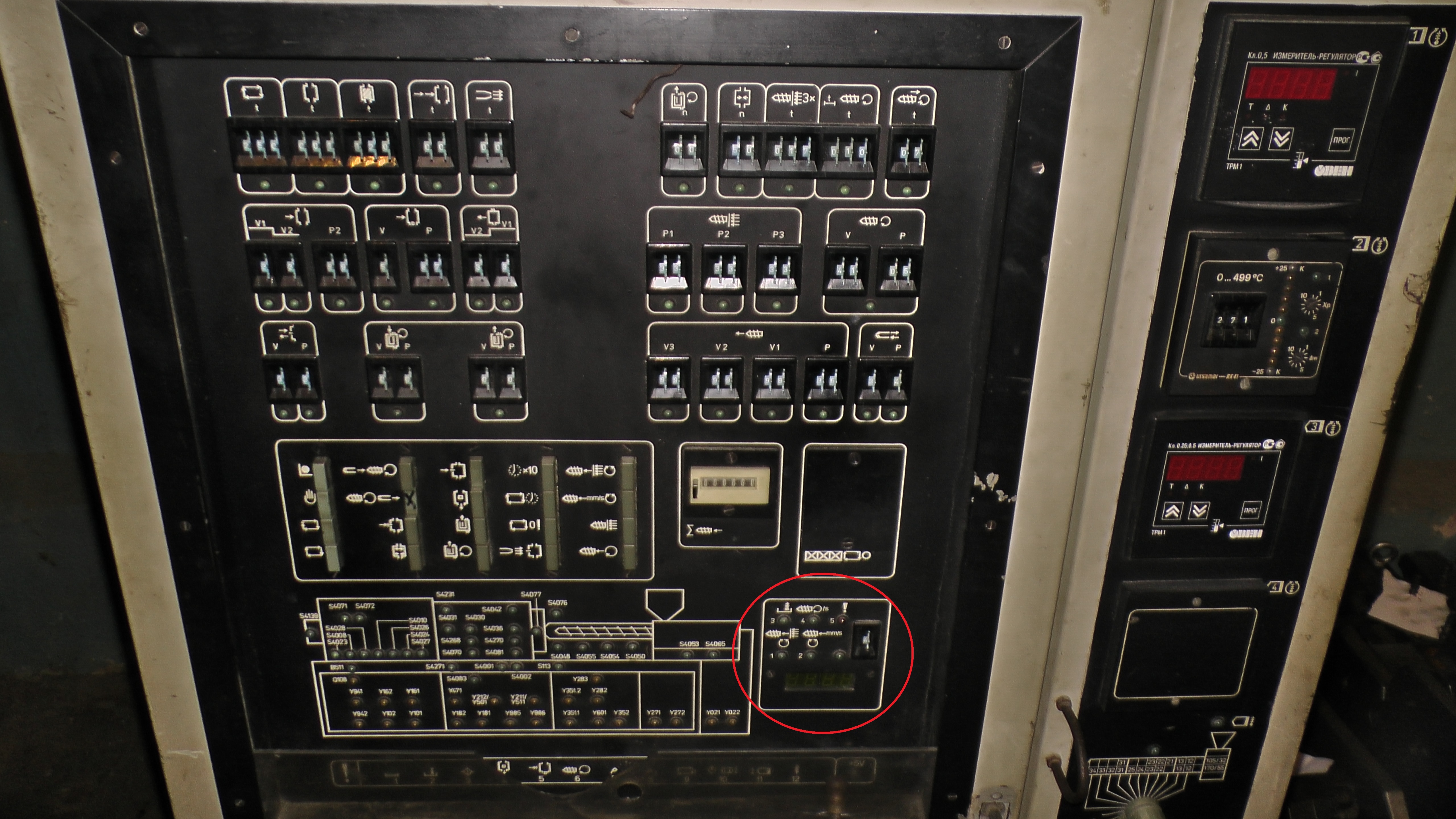

Есть еще одын вопрос. По KuASY 170/55-SR-40. Что это такое: фото первое (обведено красным) и второе - глаза разбегаются от такого количества ручек!!! Надписи стерлись.

#67 Сообщение Мулланур » 09 мар 2015, 21:18
На первом фото Вы можете визуально увидеть значения:
1- текущее время выдержки впрыска;
2- текущее (время или скорость) впрыска;
3- температура масла в баке;
4- текущее (время или скорость) загрузки;
5- показывает коды ошибок при аварийной работе.

Мулланур писал(а):На первом фото Вы можете визуально увидеть значения:
6. - температура масла, а при загрузке- обороты шнека, динамический режим отображения информации.

Привет Игорь! ну а второе?!

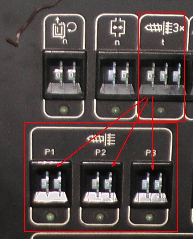

Оля, там удобная мнемосхема. все концевички нарисованы, переход на выдержку под давлением, две смены скорости и конец загрузки.
Кстати, ты в курсе, что при выдержке под давлением, каждая ступень будет давить с продолжительностью, выставленной на декаднике t 3x. В данном случае по 1.7 сек каждая. Всего займёт 3х1.7=5.1 сек.
А пауза между циклами при включенном гидротолкателе становится ЧИСЛОМ толканий.))

На счет толкателя я знаю. А вот с 3мя ступенями впрыска на такой машине впервые. Я ее на днях купила, только шкаф к машине подключила и все. Думаю пока не работает надо изучить это детище!

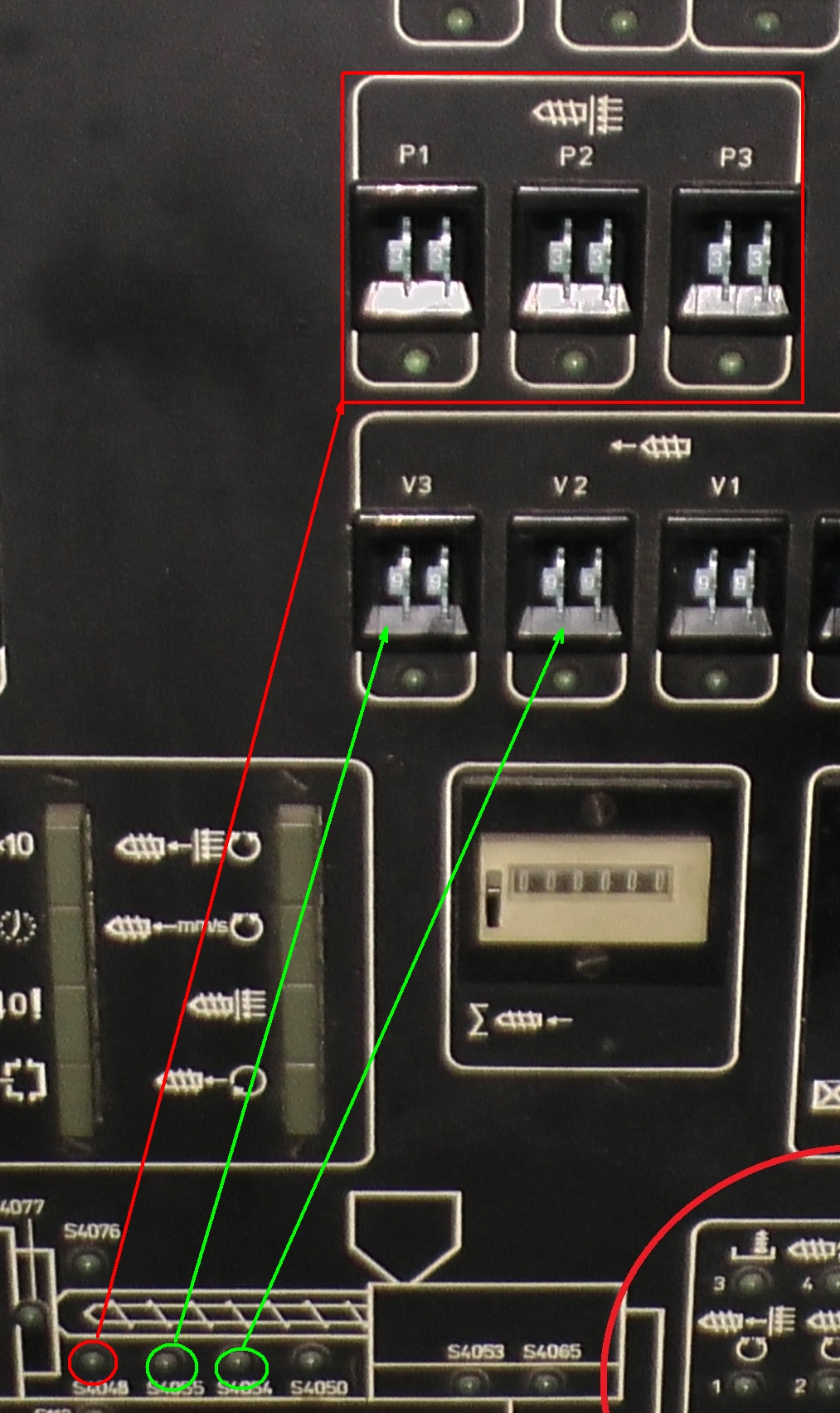

На этой картинке понятнее.

А если мне не надо такое количество ступеней, а просто впрыск, дожатие с 4048 (с заданными настройками), набор?!

Олька писал(а):А если мне не надо такое количество ступеней, а просто впрыск, дожатие с 4048 (с заданными настройками), набор?!
Нет срабатывания- нет перехода, или увести их подальше вправо, или выкрутить.

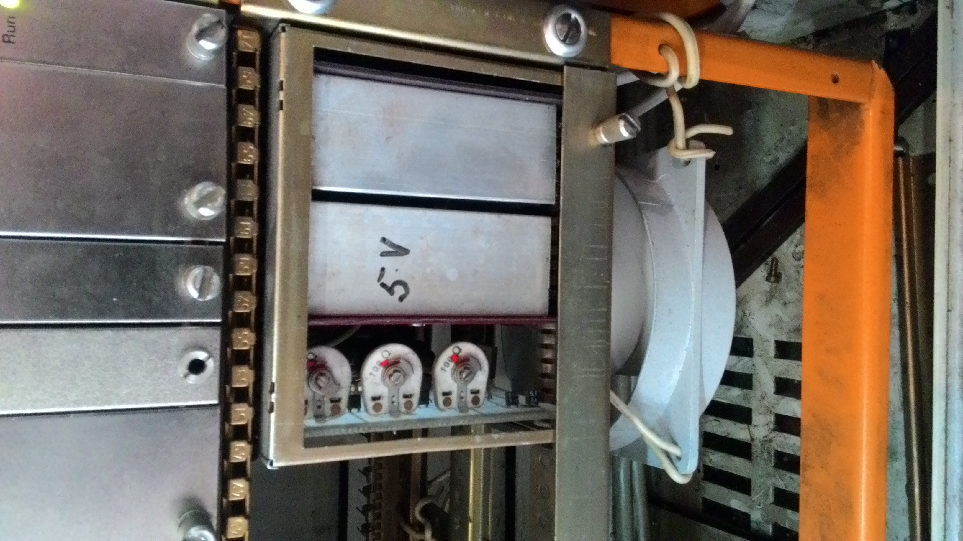

Блок питания, что регулируют верхний и нижний потенциометры?
Злая ты, Олечка!

С блоком питания мене ни кто не подскажет, это я уже поняла.

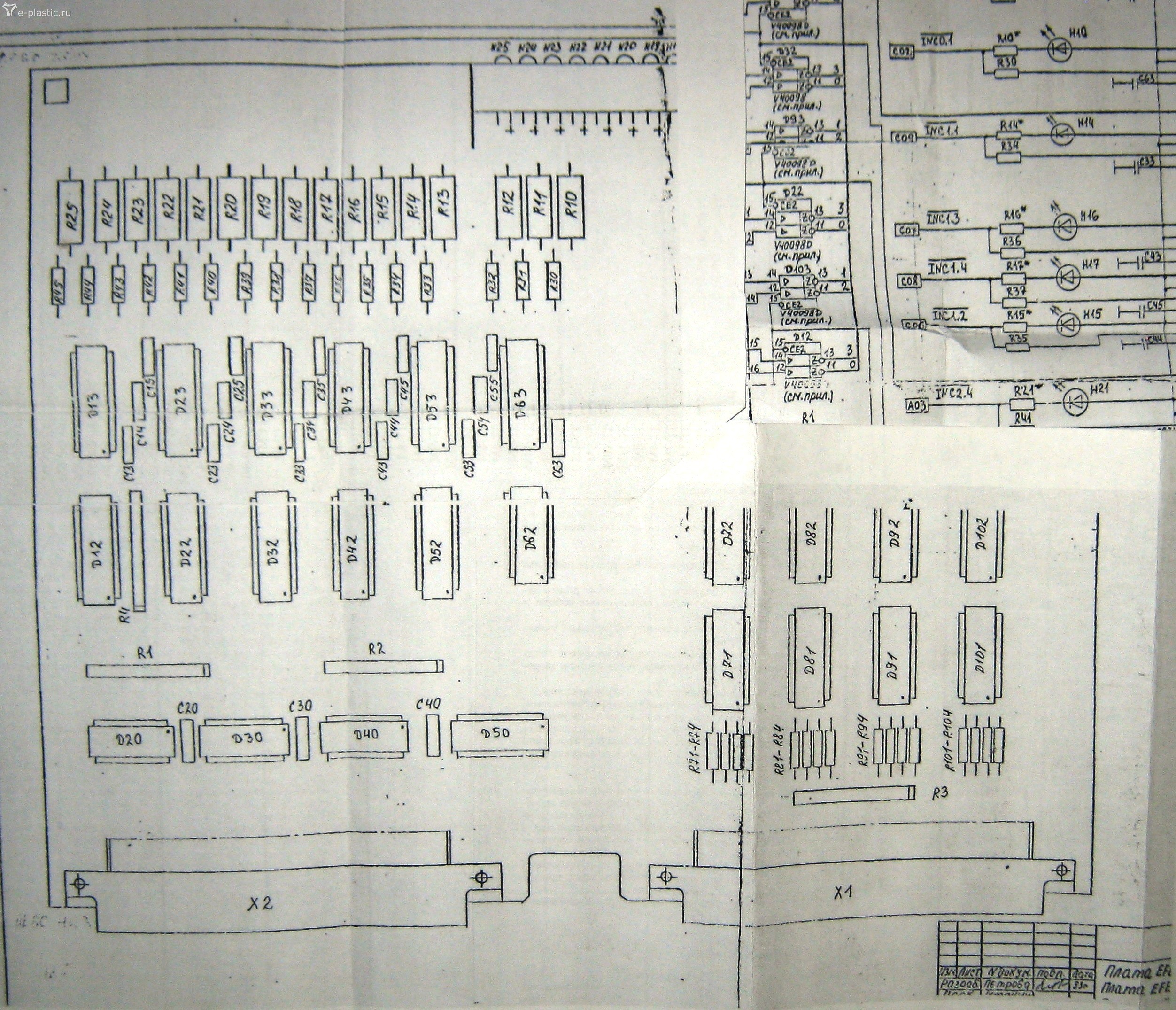

Здраствите рияюбято июмне нужно купит Efe15-54 01 кому то есть?или схема платы

b-vardan писал(а): 18 окт 2023, 10:06 Здраствите рияюбято июмне нужно купит Efe15-54 01 кому то есть?или схема платы
Здравствуйте. Как отличаются EFE 15-54 от EFE 15-53? Это знатоков поспрошайте.... Вот что есть....
