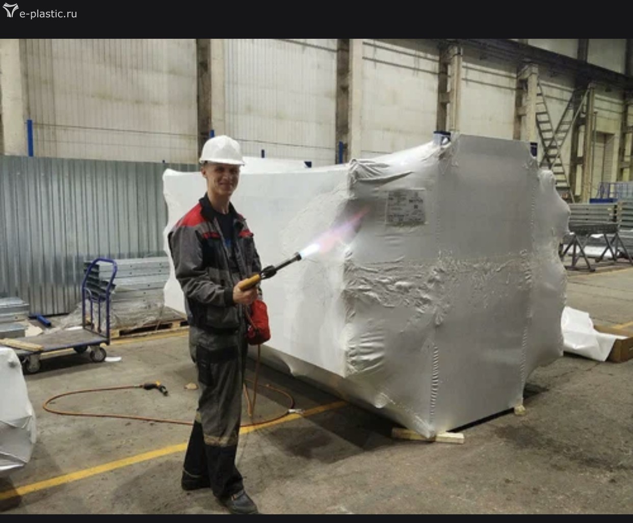

Ребята пожалуйста помогите с рецептом вот такой пленки для термоусадки

Попробуйте иранский полиэтилен lfi 2130 это аналог пвд 153, но оно гораздо прочнее.

Вы в принципе опишите по конкретней требования к пленке усадка, толщина, ширина я так по слоям скорей всего трехслойка, потому что рецептуру можно и другую предложить.

Можно попробовать PE LD03210 FE от Сибур.

А конкретно на вопросы дайте ответ, тогда можно о рецептуре говорить.

Уважаемый для непонятливых пищу снова, берёте полиэтилен смешиваете с антистатиком засыпаете в бункер и гоните пленку на экструдере, понятия такая пленка для меня не существует, но если Вы правильно подберете режимы переработки пленка будет хорошая

Если нужна полупрозрачность - добавляете меловой концентрат, если нужна непрозрачность - добавляйте белый концентрат.

3 метра полурукав, толщина 200 мкм, 3 слоя, максимальная термоусадка

Тогда загружать полиэтилен в 3 слоя, добавки во внутренней слой, а меловые добавки во внешний.

Я так понимаю перевозка крупно габарита. Повышенная прочность и сопротивление к открытому горению

Для прочности и теплостойкости можно добавить PE LL02310FE.

2130 иранский даёт отличную прочность.
