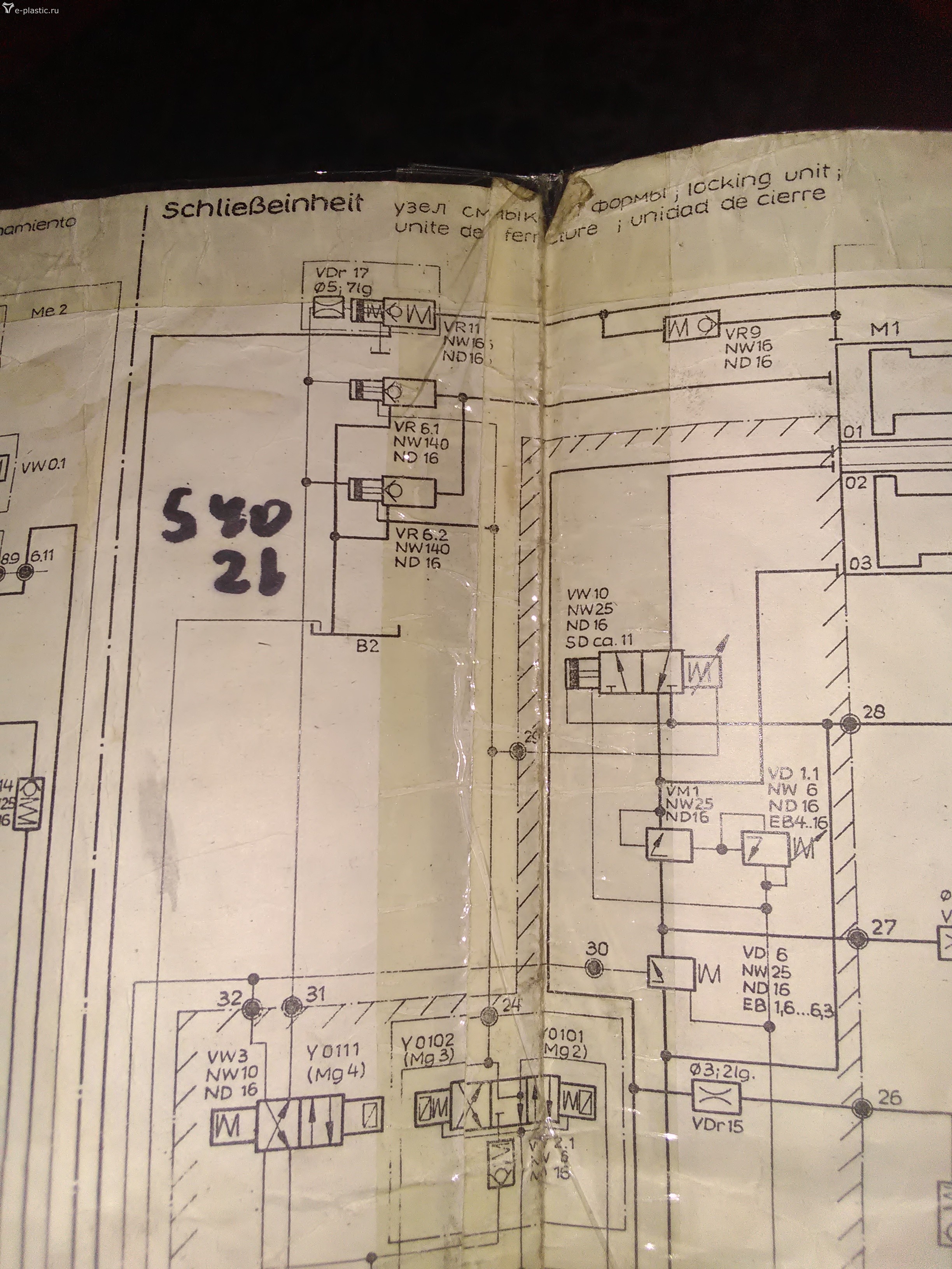

#642 Сообщение ЗЮМ » 13 сен 2023, 00:01
Принцип сброса давления зажима формы:

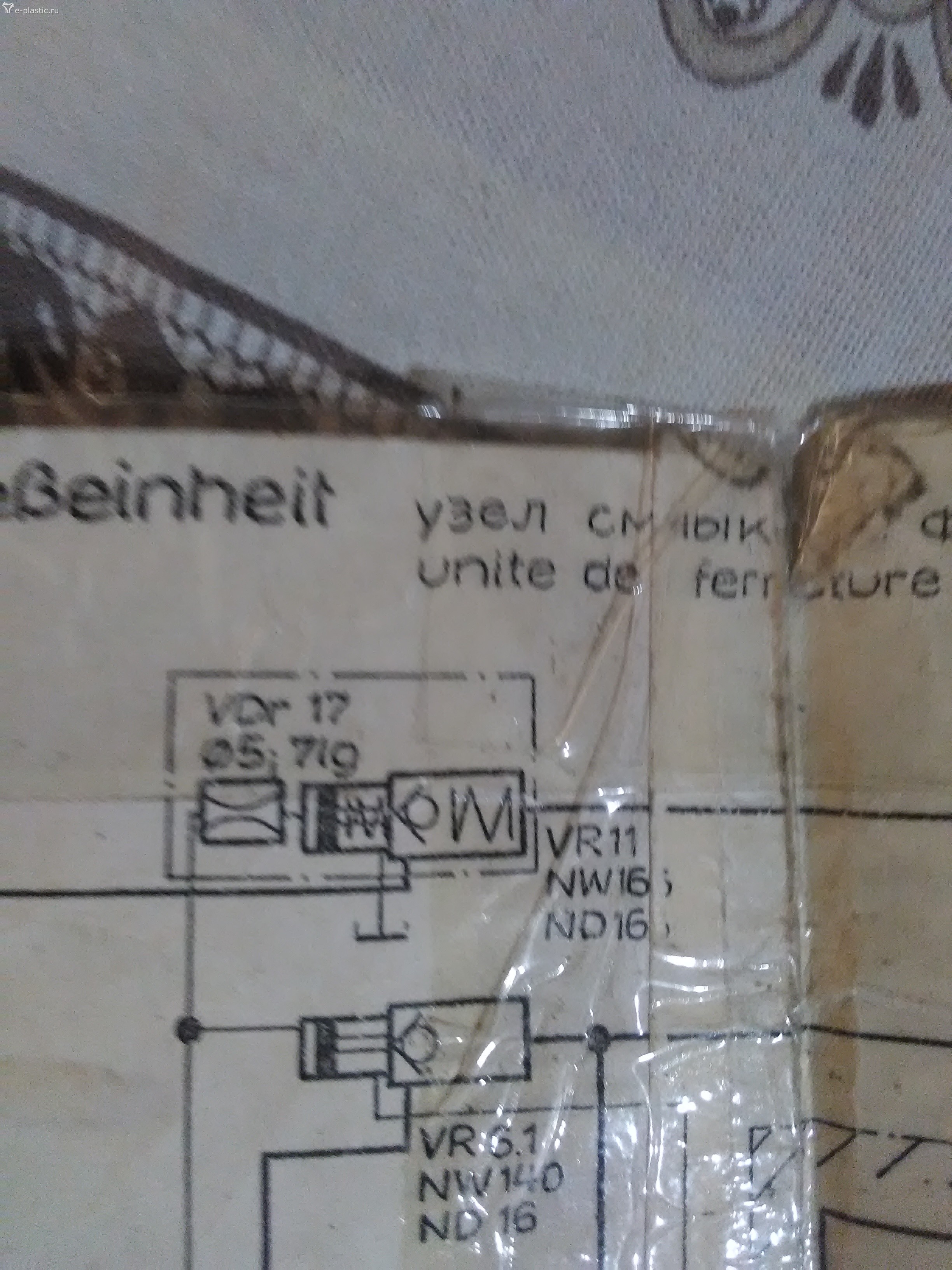

#643 Сообщение ЗЮМ » 13 сен 2023, 00:51
Принцип сброса давления зажима формы и природа шума: Перед открытием формы отключается э/м 111. Масло потока управления Px входит в Vdr 17 диаметром 5 мм давит на поршень, поршень открывает затвор замка( в этот момент сброс энергии и стук шум хлопок) и чем выше давление запирания формы тем сильнее звук. После когда произошло сброс, автоматически открываются обратные клапана ниже, активируют выключатель s 4021 который и включает э/м 102, форма пуансон едет назад. Шум можно убрать совсем, изменив конструкцию гидрозамка VR11. Или установить жиклер демпфер в линию сброса. ( минус потеря времени, нагрев масла) Либо Vdr 17 уменьшить с диаметра 5мм до 0,8 мм ( опять потеря времени) Вот такие фантазии. А оно вам надо? Если конечно источник стука установлен. Если нет, он себя проявит. На сколько помню стук был всегда при сбросе давления. Однажды сломался г/ замок на прижим сопла. Купили аналог от экскаватора. Родной при маленьком давлении управления открывался нежно и тихо. Такова конструкция и соотношение сил. А с экскаватора работал жёстко и с опозданием и требовал большего давления управления из за соотношения площадей деталей поршня и затвора. В результате машина заработала но получили щелчек выстрел. И при отрыве формы сопло на пару секунд продолжало давить в матрицу. То есть варианты всегда есть. Но стоит ли данный случай того, если не вредит машине кроме ушей. Уши привыкнут. Плэер, беруши, наушники. И стука на видео и не слышно из за шума насоса, кстати он тоже какой то не нормальный, похож на шум подшипников больших внутри насоса. Уважаю за ответственность молодцы.

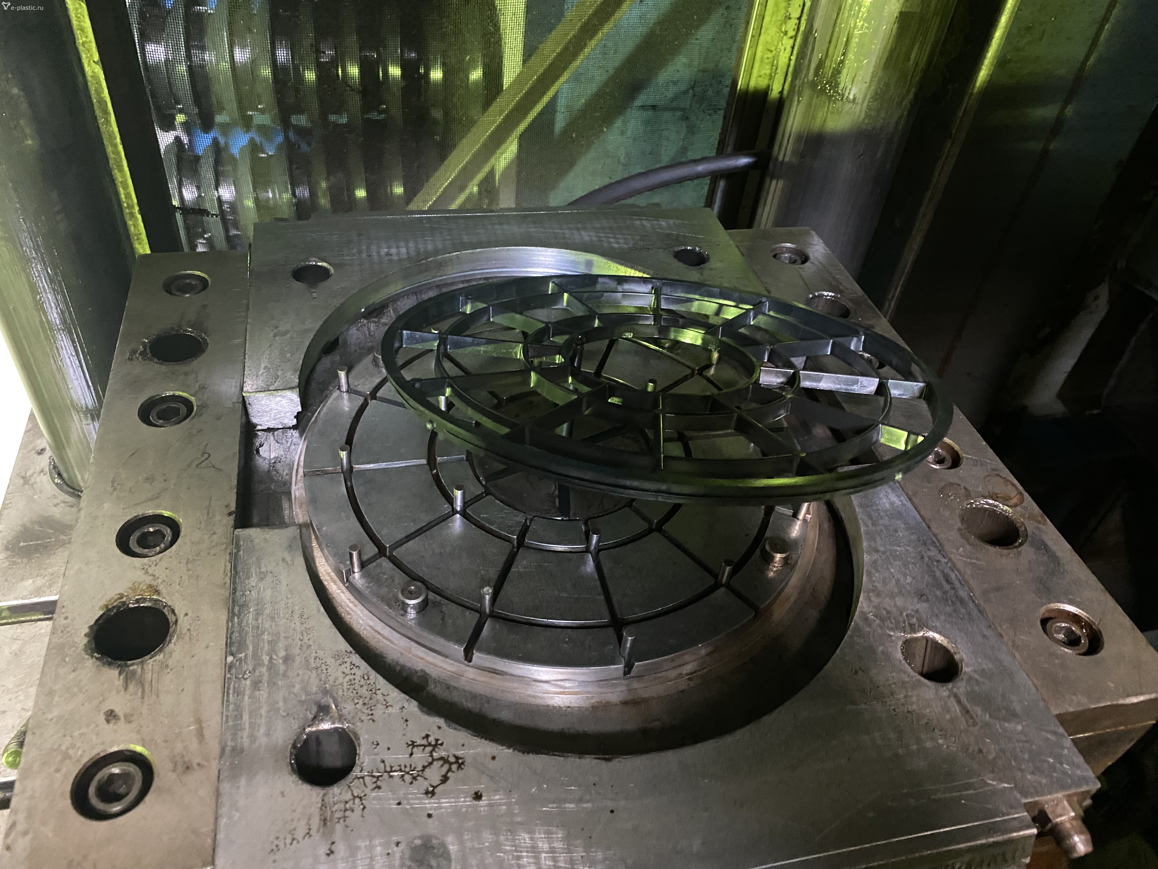

ЗЮМ писал(а): 11 сен 2023, 21:20
ЗЮМ писал(а): 11 сен 2023, 21:00 Видео не информативное. Опишите последовательность цикла подробнее.
Покажите изделие.
Льем пару смен и надолго хватает. Была машина поменьше на ней лили.

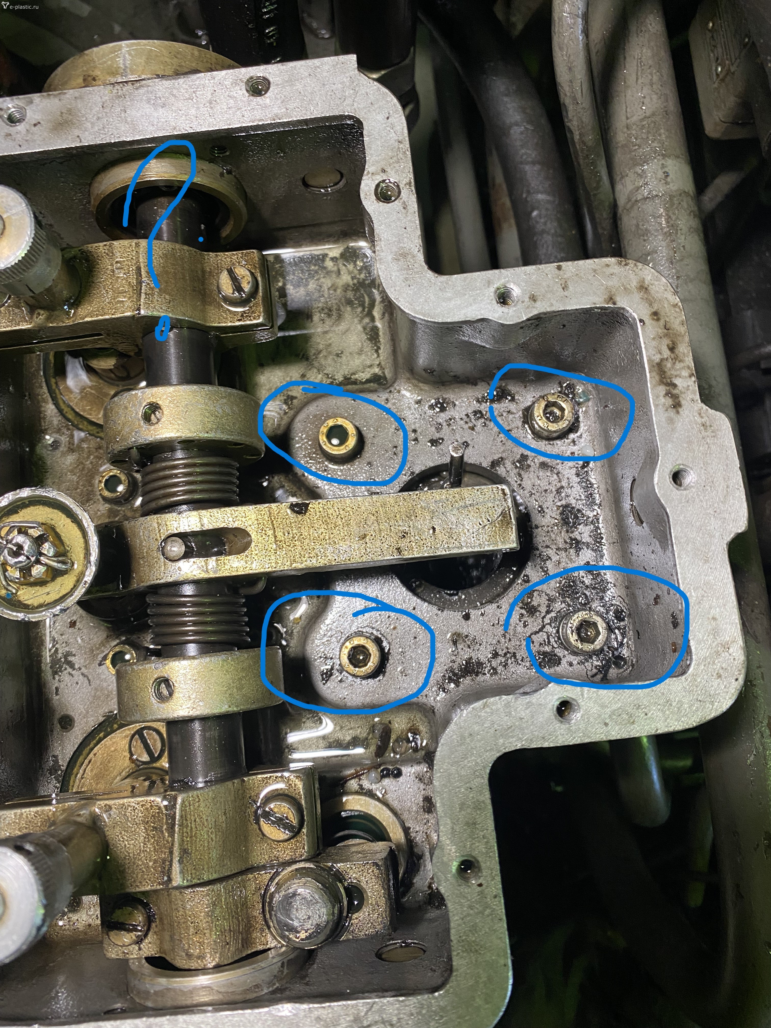

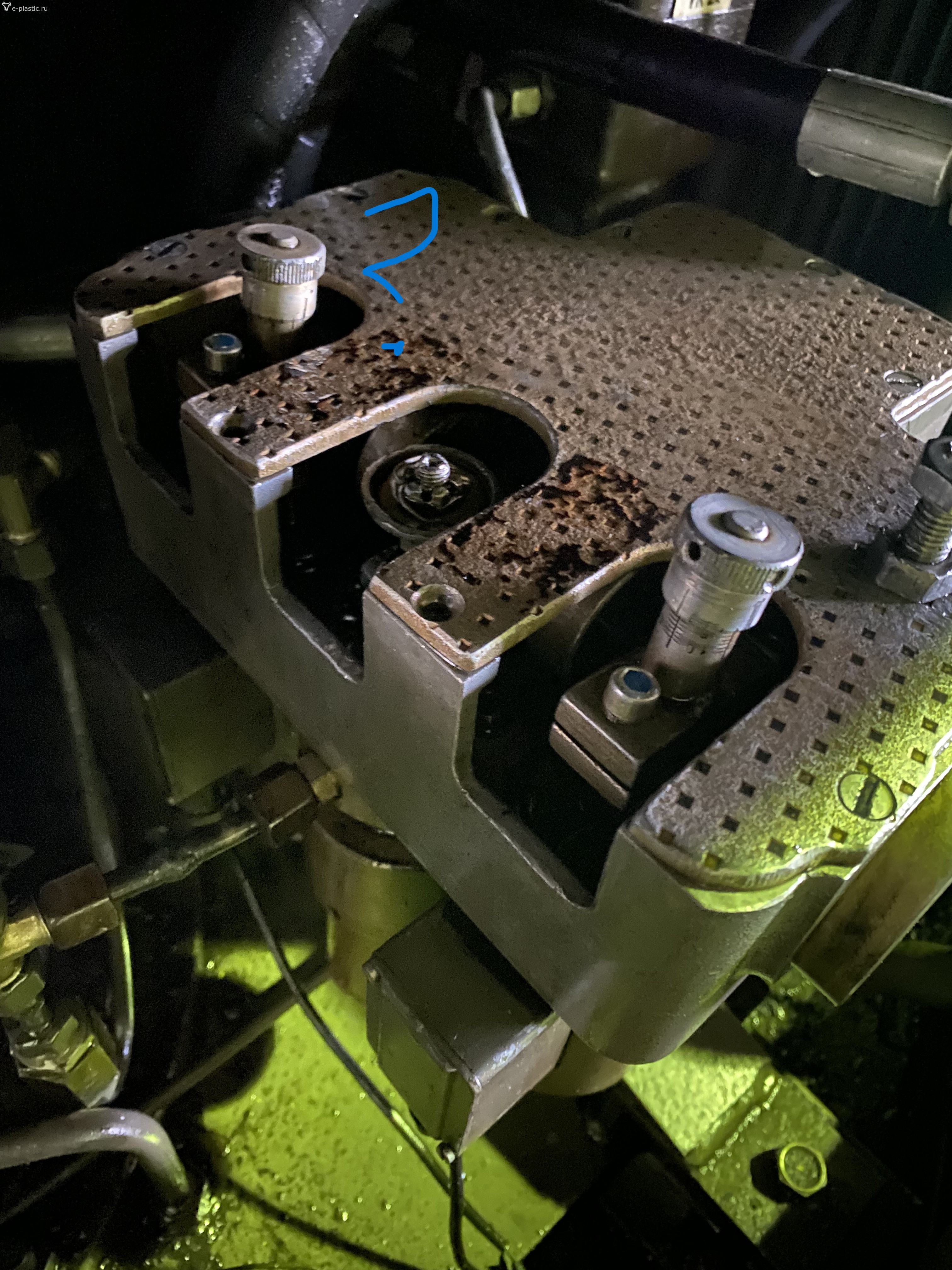

Приветствую. Вячеслав доклад. Катушку мультим. проверил 22.4вт работает. снял ее в цикле проверил при впрыске шток вышел рукой нажать даже не смог. Ход подвижной плиты при малейшем кручении слышно как насос реагирует. на впрыске нет. А может она на валу прокручивается? видно как шток бьет по карамыслу . Снял видео.

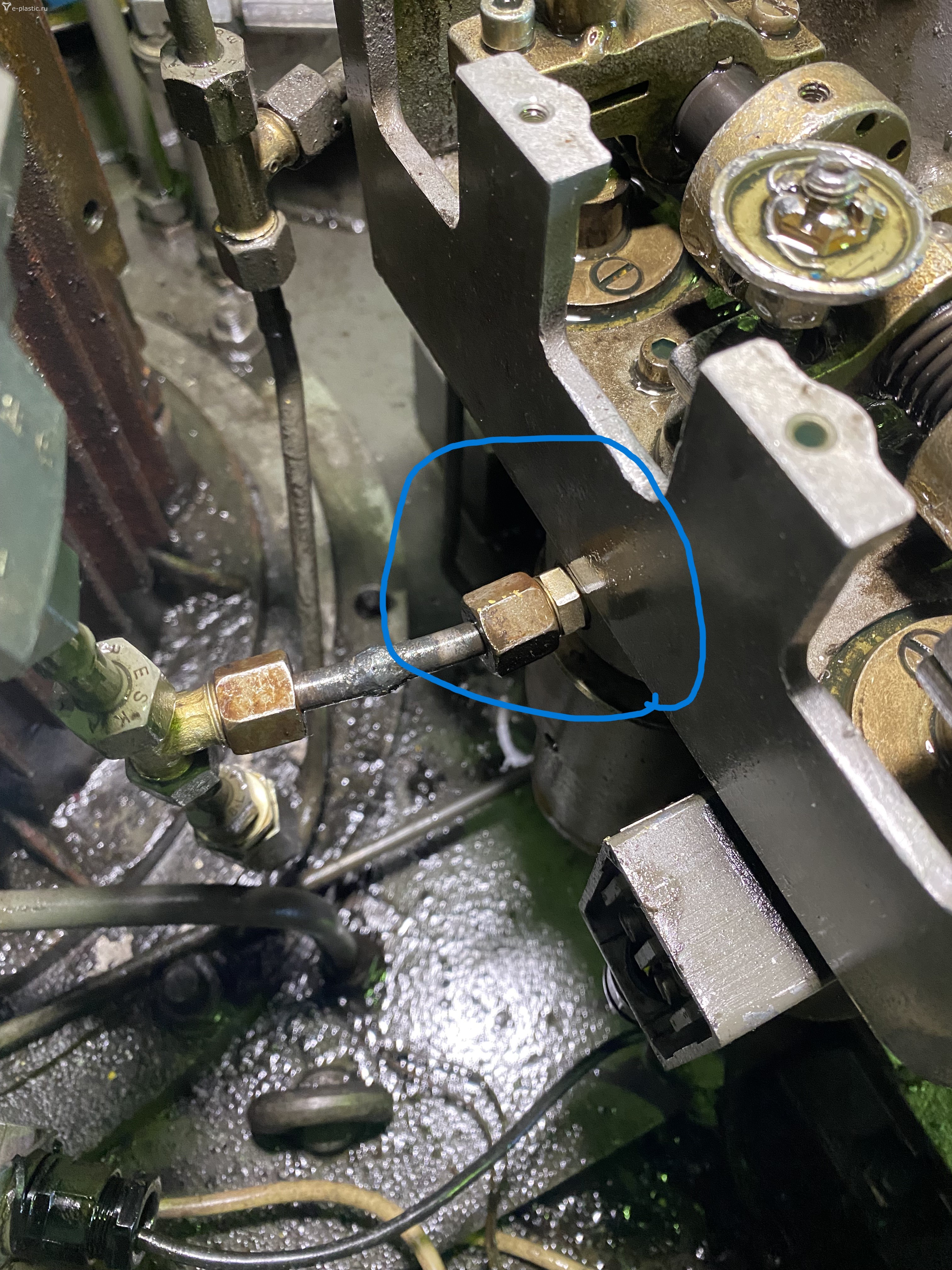

Вячеслав хотел снять почистить от грязи должен открутить 4 болта и трубу. Шток не провалиться вниз? если ничего не трогать в снятом ничего не нарушу? и еще из под центрального масло травит как вылечить? там манжетки стоят?
Кинематика видна и понятна. Видно как толкатель выходит вверх, далее он должен упираться в штуку с крутилкой, она на шпонке на валу. И должна поворачивать вал. Вал через пружину действует на каромысло которое давит на золотник далее. Если другой магнит вал поворачивает, почему этот не поворачивает. Может там кончик пружинки выскочил. И связи вала с каромыслом нет. Сравни с другой стороной. Хотя видно, кончик на месте в отверстии. Отверстия по кругу для регулировки силы пружины. И эта деталь с отверстиями стопорится с валом стопором. Разберись с принципом работы кинематики. Допустим пружина слаба, тогда вал будет поворачиваться но карамысло не нажмет на золотник. Тогда стопор ослабляем, шайбу с отверстиями сдвигаем кончик пружины ставим в другое отверстие, шайбу натягиваем к месту стопорения, на валу засверловка. Общим пружину усиливаем. Тогда каромысло язык будет слушаться вала. И будет давить на тягу которая будет толкать золотник управления гидроусилителем у которого то же есть пружина и он сопротивляется не много. Это возможно причина. Пока не снимай коробку. Причина на поверхности. Ведь зеркальная половина работает исправно.

#657 Сообщение ЗЮМ » 14 сен 2023, 21:21
kilbil писал(а): 14 сен 2023, 17:16 Вячеслав хотел снять почистить от грязи должен открутить 4 болта и трубу. Шток не провалиться вниз? если ничего не трогать в снятом ничего не нарушу? и еще из под центрального масло травит как вылечить? там манжетки стоят?
Давай скорость впрыска наладим сначала. Грязи там особо и не видно. Шток не провалиться. ( четыре болта, трубка аварийного обнуления насоса, провода к катушкам.ВСЕ.) Гайки на верху тяги должны быть затянуты законтрены. Шпилька с боку предохраняет тягу от разворота и выкручивания. Не насилуй и не поворачивай тягу , есть риск расконтривания тяги в низу в баке. Гайки верхние, использовать два ключа. Теперь на счёт утечьки. Да брызгает. Да манжетик. Но в коробке есть спец отверстие с дринажным шлангом для отвода скопившегося масла. Просто там изгиб шланга бывает выше уровня отверстия. Утечки там будут всегда минимальные но будут. Не лезь пока туда. Усилиться течь относительно тогда посмотришь. Вернись в начало этой темы, пройдись по постам. Там подробности. Что касается этой верхушки. И внутри бака. И к начальнику за седьмым разрядом. :ps_ih: Ничего не нарушишь не боись. Тяга не прикосновенна от поворота. Нарушится калибровка с лимбами -крутилками.

Может электромагнит кто менял?. И толкатель там короче. Общим разбирайся, сравнивать есть с чем. С магнитом скорости смыкания. Может э/м ход не полный делает, подклинивает. Пробку вывернуть, керосиньчиком пролить, потолкать туда сюда. Измерить ход якоря сердечника. Внимательно. Без молотков и зубил. Шутка.

Шток с корончатой гайкой это аварийное обнуление насоса. Как мы видим при достижении потолка давления шток уходит вниз и задирает карамысло, освобождая следящий золотник, насос снижает подачу литров в минуту. Спасая электромотор от перегрузки по току. Устроен просто. По центру снизу стакан, в нем поршень шток, пружина мощная, настроена на давление 145 атмосфер. Кстати она регулируется ( контрогайка ослабляется, стакан вкручивается или выкручивается меняя натяг пружины.) Требуется в случае просадки пружины от времени, то есть пружина стала например короче и сила её снизилась. Что происходит? Шток реагирует раньше, например при давлении 100 атмосфер, что мы теряем? А теряем скорость и тех характеристику по впрыску. Мы пытаемься сохранить наладить скорость и она должна быть высокой до 145 атмосфер. Но она автоматически снижается из за ослабшей пружины в стакане. Это можно отследить по манометру, держа руку на кончике штока с корончатой гайкой. Гайку не закручивать. Как она зашплинтована так и надо. Некоторые спецы закручивают гайку ниже когда не тянет шток из за не достаточного давления в системе , И когда давление появляется или настраивается ,то в результате отрывает шток или ломает карамысло. А когда давление насоса не соответствует 145 ти. Это чревато тем, что на двигателе и в питающей цепи будет ток выше нормы в определённые моменты И получаем сгоревшие вставки, жуки, и выгорание пускателей и двигателя. Вот такая вам каша с маслом на ночь. 99,9% правда. Высшего образования не имеем. Но в первую очередь кинематика наверху. Это с регулировкой которой нет не связано. Потом у вас мелкая доза, неудобно скорость то отслеживать по впрыску. Сменишь форму тогда и продолжить. Если косяк не найдёшь.

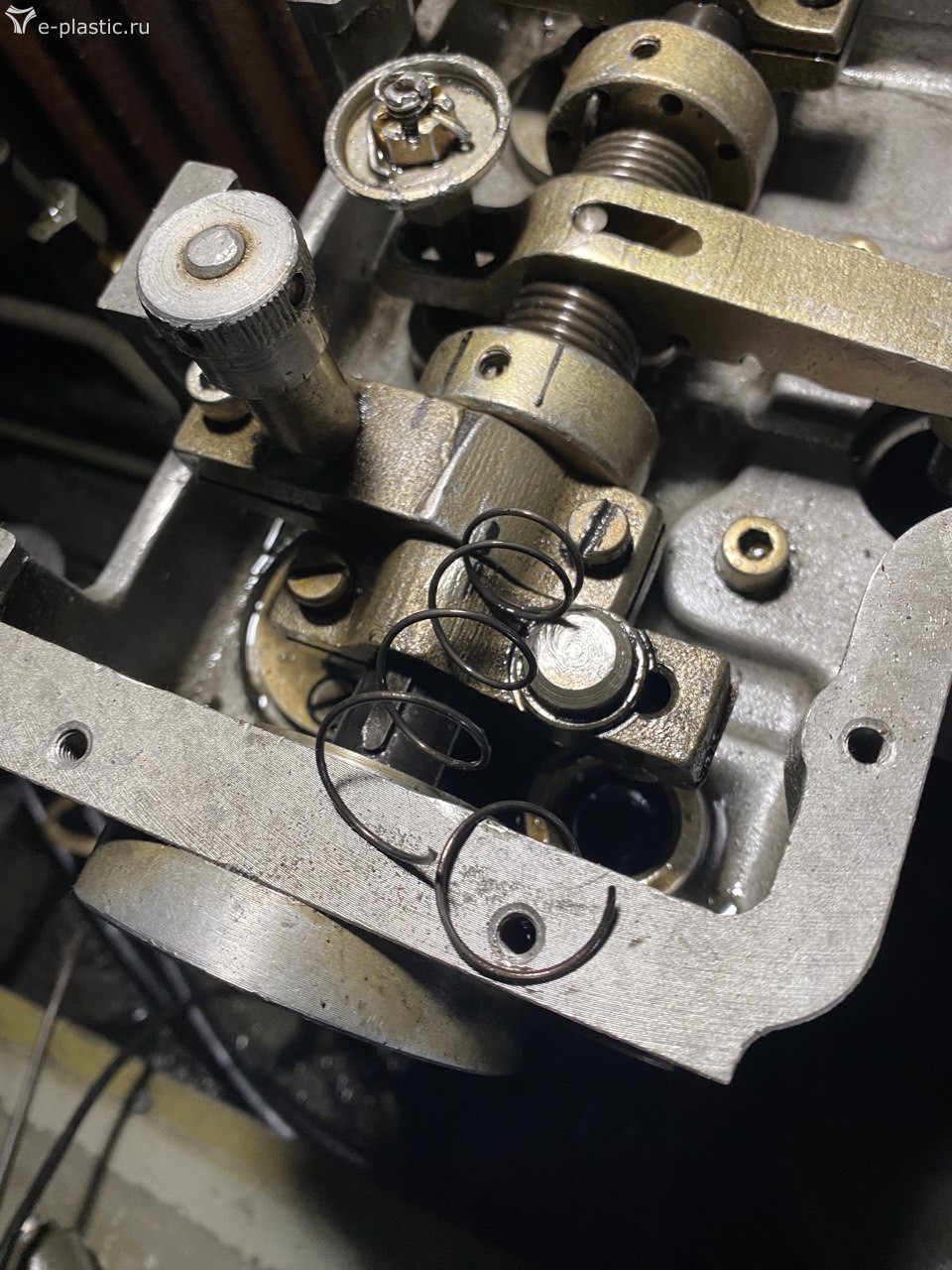

#660 Сообщение kilbil » 15 сен 2023, 15:50
Приветствую. Вячеслав сегодня чистил от гадости коробку с коромыслом и увидел сломанную пружину на нулевой в наладке. Вот что пришло на мозг) если там поставили возвратную пружину не соответствует параметрам она и не дает поднять коромысло на скорости впрыска? пружина жесткая и магниту тяжко выдавить шток? поменял магниты скорость впрыска на скорость плиты. В пон-ик буду пробовать что по пружине посоветуете?
