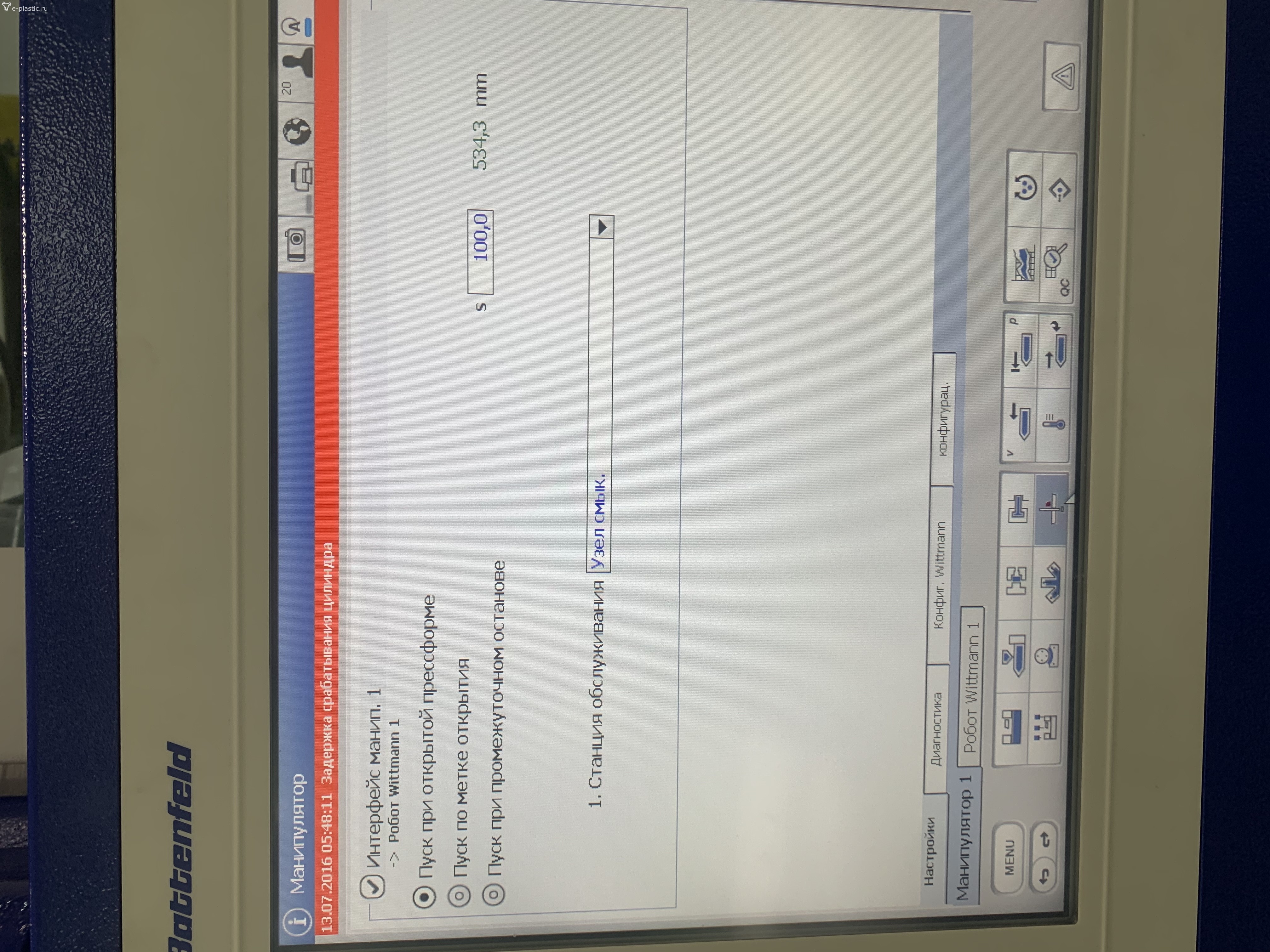

Доброго времени суток форумчане. История вот какая, более 5 лет стоит без работы Battenfeld на Unilog B6 (сушилка, робот и тд ) и ни разу не запускалась . До этого работали только с Demag и Battenfeld для нас что-то новое. Так вот , запустили, разобрались, устранили все ошибки, но полуавтоматический и автоматический режим не запускается , просто ни в какую. Подумали стоит блокировка на полу-автоматический режим, прошуршали все меню - ничего не нашли. Подскажите как запустить ! :-): :-):

Можно подробнее? Робот не даёт разрешение? Должно что-то быть в ошибках . Штекер перемычка, на робот есть ? Он взади под Эл шкафом подключается.

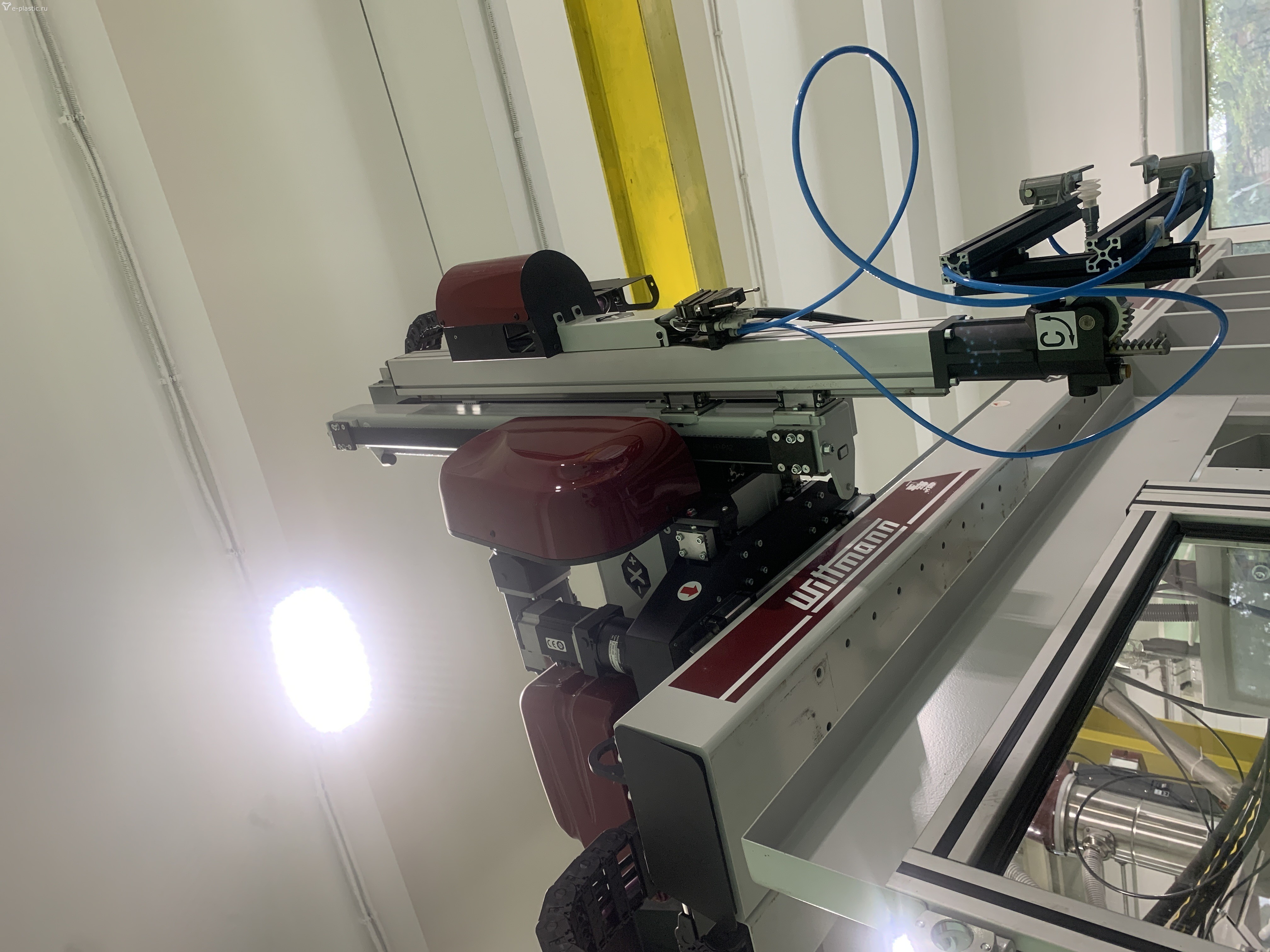

Вообще никаких ошибок , ни в юнилоге, ни на пульте робота. Робот - витман. Робот в холодном цикле работает на ура!

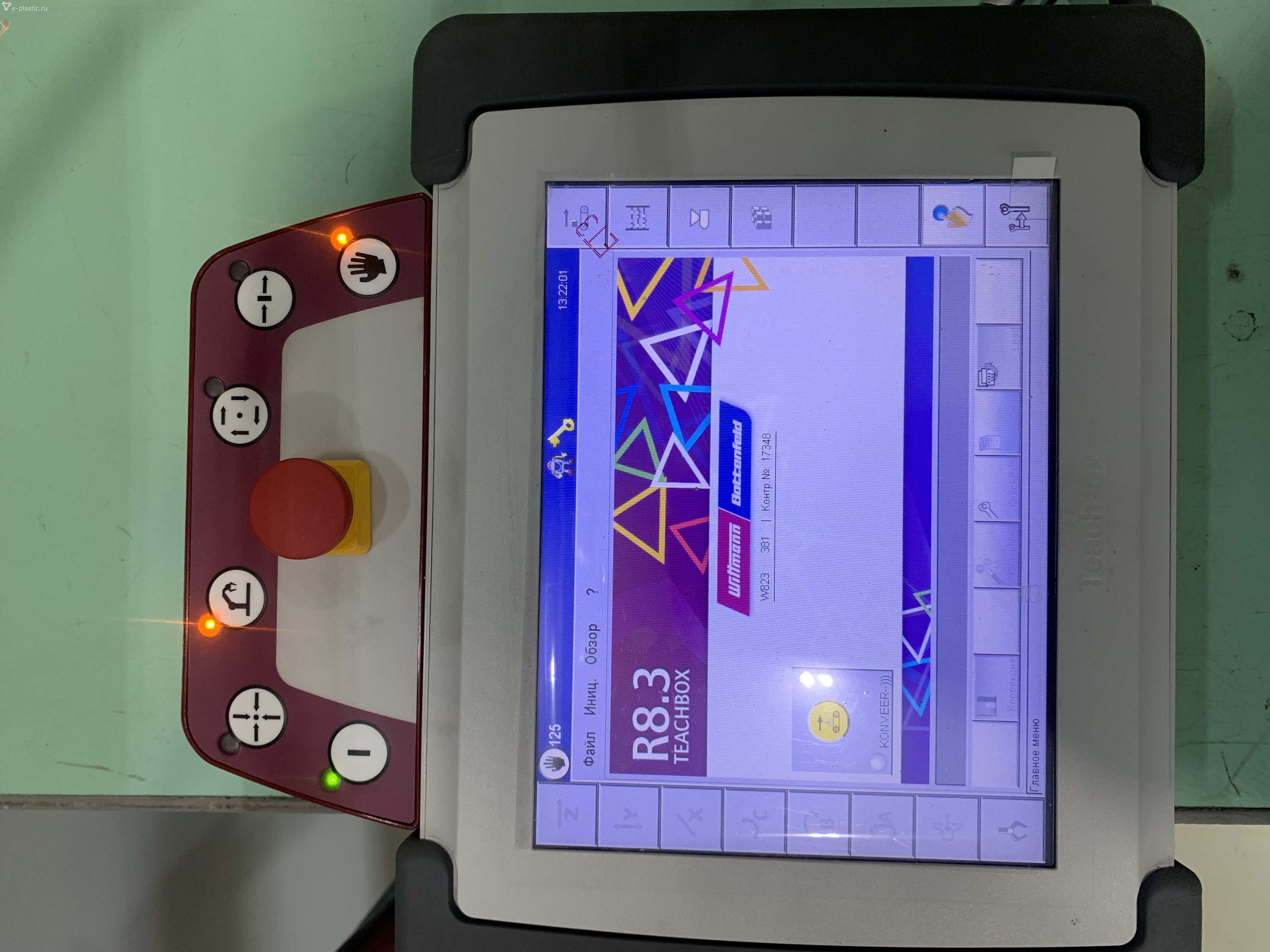

Робот значит уже в мониторе машины и ещё один пульт вспомогательный? Тогда там просто так не стартанёшь :-):. Робот включаем , референцируем, выключаем. Стартуем машину затем включаем робот и его автоматический режим. Трудно на словах. Скоро на рпботу, покажу вживую. И галочка робот должна быть только на одной странице . Там их две . Посмотрите где он прописан. У нас на второй.

Понятно. В большом экране робота нету? Не страшно, такая комбинация у нас тоже есть. Здесь опять по другому. Референцируем, включаем автомат на машине, включаем автомат на роботе, стартуем машину.
Покажите робот витман 1 .

У вас немецкий язык есть? Переставьте, могут сразу ошибки измениться.

Все те же ошибки.

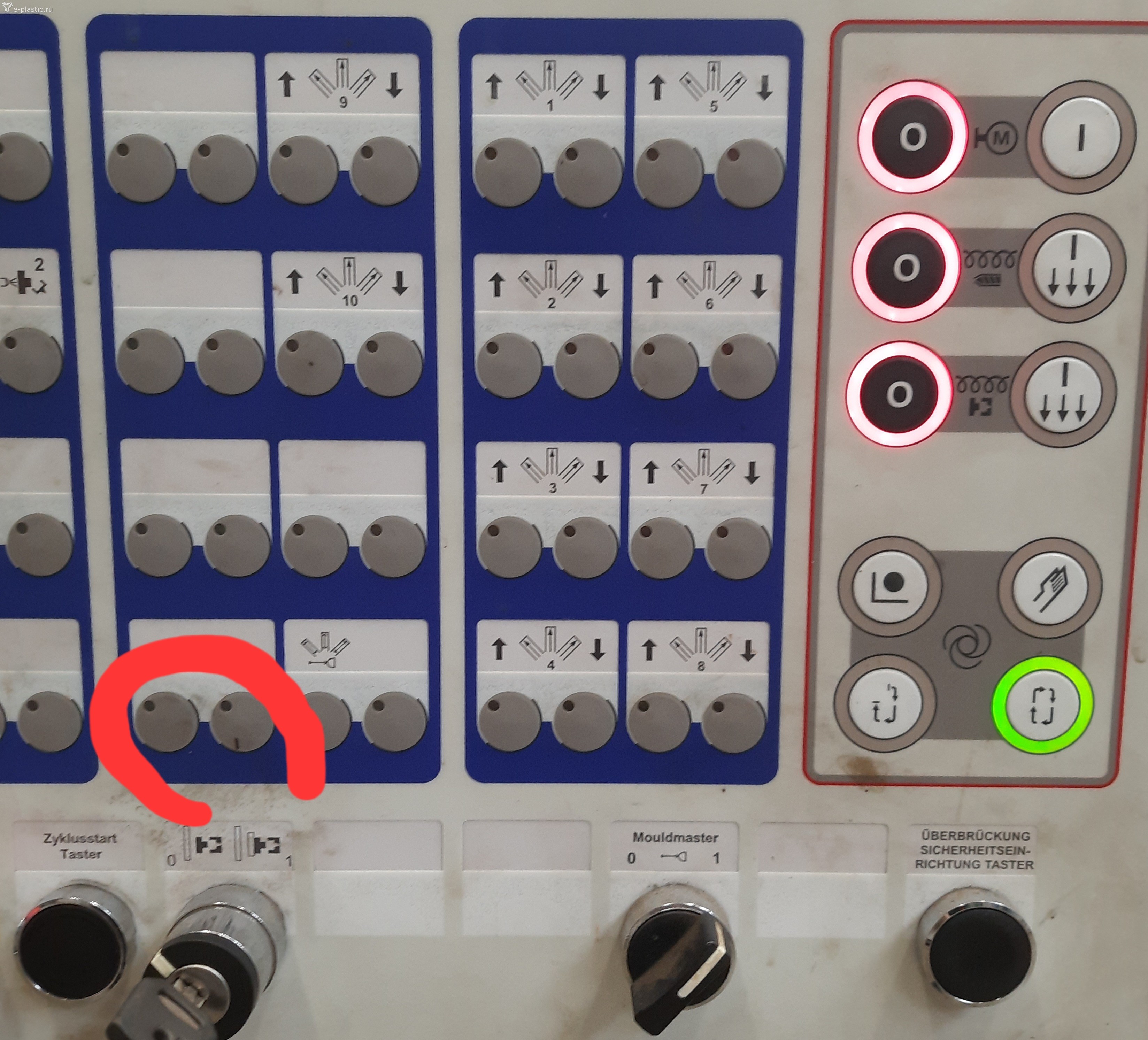

Второй снизу обычно из-за дверей. В основном клетка робота. Там ключ 🔑 резет или клавиши с подсветкой
? Они после слияния столько вариантов набуробили, чёрт ноги сломает.

Я видимо правда не правильно понял. Машина не стартуется с полуавтомат ( автомат) ? Потому что светиться кнопки при нажатии должны всегда. Не важно что ещё включено или выключено. Если нет , поможет только хороший электронщик.

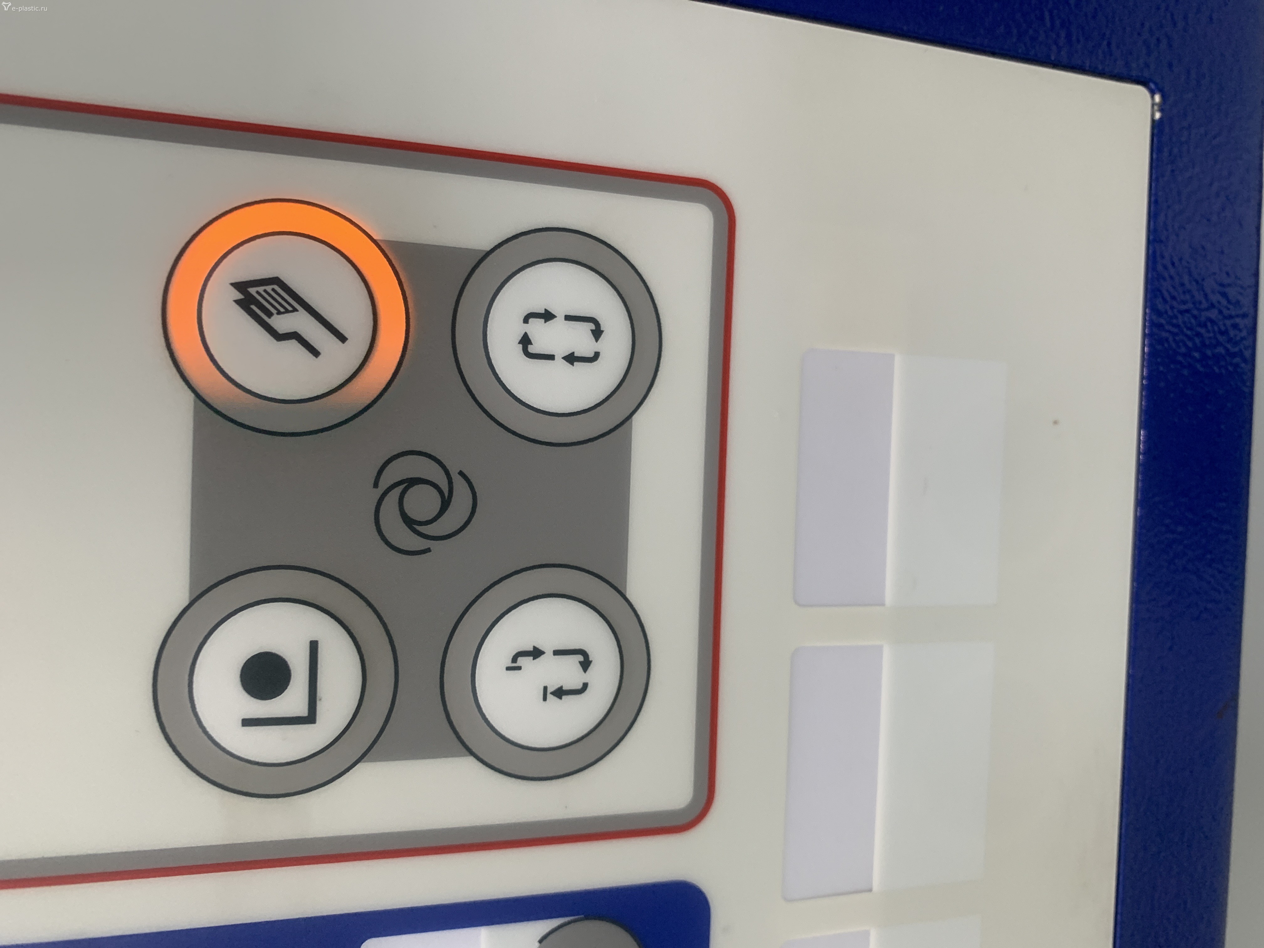

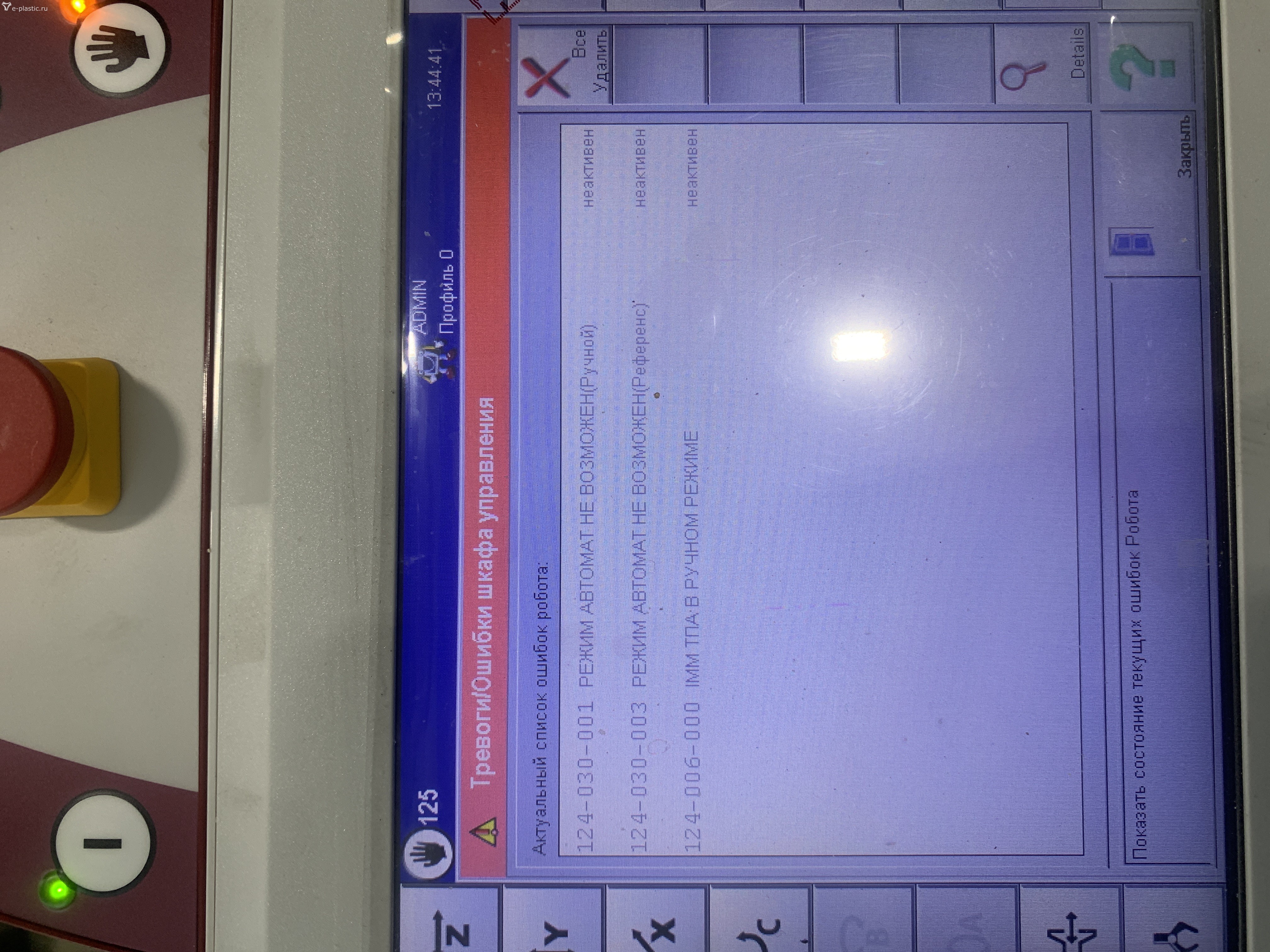

Ужас(. Да, у нас не включается полу и автомат на машине, кнопка загорается при нажатие на долю секунды и обратно на ручной режим.

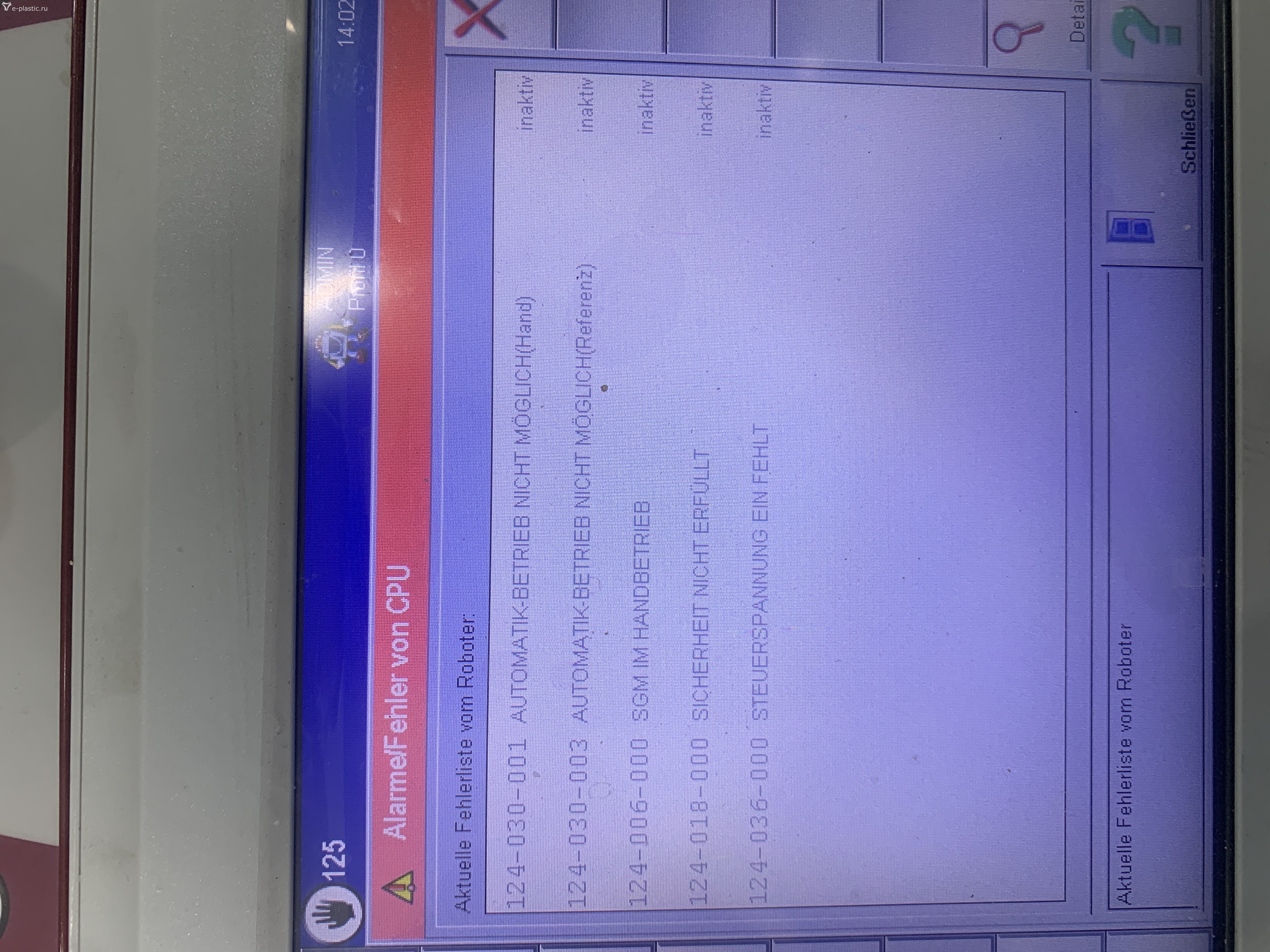

Откройте страницу ошибок. Станок на немецкий. Смотрите внимательно. Эти доли секунды может ошибка проскочить и исчезнуть. Должны быть ошибки.

См. Видео : https://youtube.com/shorts/kb1YujLoFNg?feature=share
Ошибки которые видны, это нагрев цилиндров А и Б
Больше никаких ошибок не выскакивает

У вас вообще там светомузыка. Всё что мигает должно просто гореть. Включая движение формы, выталкиватель и т. д.

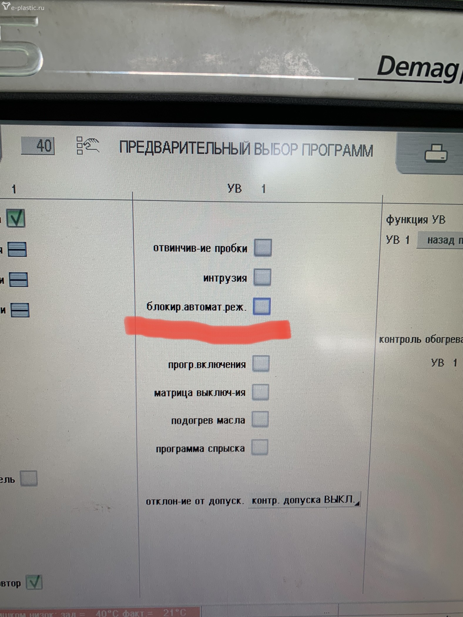

Обнуление счетчиков так же ни к чему не привяло, в Demag есть функция вкл/откл автоматического режима , не подскажите где эта функция в battenfeld? Мы что-то подобное нашли, но точно не знаем, толи это :ne_vi_del:

Вот в Demag: поставить галочку и автоматический режим будет заблокирован( кнопка не включается) , нету ли такой функции в Battenfeld? Правда полуавтомат должен всегда включатся, а у нас и полу и автомат в блоке каком-то(

Не помню такого. Да и смысл? Как вы сказали полуавтомат тоже не работает. А в Москве их больше нету? Позвонить если. Как бы не пришлось зофт переписывать, сильно долго стояла . Кстати вы посмотрели как робот подключен? Через штекер к машине?

Приветствую. Ошибку так и не решили, звонили и писали официалам (филиал в Москве) , они сами не знаю в чем проблема, сказали писать австрийцам 😣
