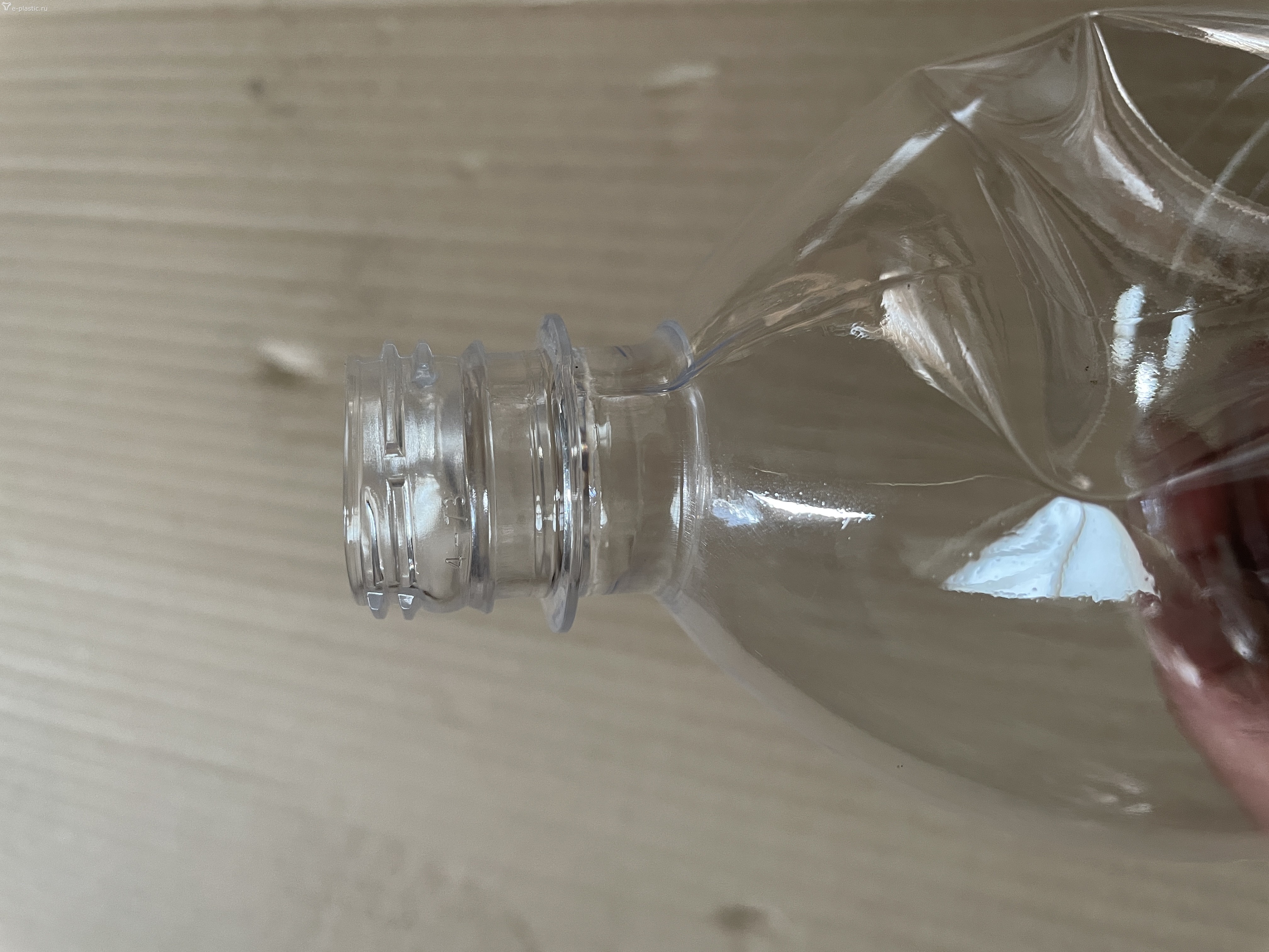

Nikolay_ писал(а): 01 июн 2023, 07:54 Всем здравствуйте, я бы хотел узнать в чем проблема и как ее исправить. У меня полуавтомат выдува бутылей LT-20 с Китая, для выдува куллерных бутылей , преформа 700гр. Вроде как нарекание практический ни в чем нет , только выдувает как будто не до конца , температуру регулировал. Далее предоставляю фотографии. Надеюсь в вашей помощи.
Судя по вашим фото, такое ощущение, что не хватает объема подаваемого воздуха. Попробуйте увеличить продолжительность подачи высокого давления. И еще. Почему то у вас преформа "спрятана" в пресс форме. Без фото вашей головки герметизации не могу сказать, нормально это или нет. В момент выдува, когда головка герметизации опущена, у вас нет никаких утечек воздуха?

#1322 Сообщение Stivin » 02 июн 2023, 10:11
Vitalik_kolonka писал(а): 21 май 2023, 15:18 Добрый день!
Подскажите пожалуйста, как такой эффект убирается.
Преформа 18.5 гр
Бутылка 0,4л
Станок с предвыдувом ( полуавтомат )
Дефект появился после перехода на другую преформу ( более длинную, по весу на 0,5гр. )
Пв:6 бар;
Выдув:16 бар;
Литник сдвигается с центра в бока, притом не прямо на всех подряд.
Складка появляется на дне еще.. ( складку еще как-то движением геркона можно убрать, чтобы пв я так понял раньше срабатывать начинал и складка почти убирается, но литник тогда улетает вообще ((
В данный момент у вас перегрета зона литника. Убавьте на эту зону температуру, причем думаю, что убавить придется не на 1-2 единицы (не знаю в чем у вас идет отображение на приборах, в градусах или вольтах), а на зону которая перед зоной литника надо будет добавлять температуру. Геркон при этом получится опустить ниже и тем самым добиться того, что бы литник не уводило в сторону и соответственно не будет складки. Температуру на литник надо убирать до тех пор, пока не добьетесь, что бы не было ни складок, ни налипаний на шток. Но после печи зона литника в любом случае должна проминаться пальцами, до их полного смыкания между собой.

#1326 Сообщение Stivin » 07 июн 2023, 09:33
Юрий163163 писал(а): 06 июн 2023, 11:57 Почему какие то полуавтоматы/автоматы пишут давление для выдува необходимое где то 16, а где то выше около 20.
Хотя Прессформа устанавливается двухгнездовая и там и там, почему какой то станок дует на 16, а на других больше нужно?
Все зависит от клапанов которые подают высокое давление. Практически все российские производители полуавтоматов и некоторых низкопроизводительных автоматов ставят на подачу высокого давления пневмораспределитель 3/2 фирмы Festo. А у него рабочее давление 1.6 МПа. Если производитель ставит уже клапана 2/2, расчитанные на давление 2,0-4,0 МПа, то он должен понимать выдержит ли его узел смыкания, а он же зачастую и замок запирания пресс формы, давление более 2,0 МПа. Если он не уверен, то и пишут, что рабочее давление выдува 2,0 МПа. Так же в станке должен быть ресивер для снятия пульсации высокого давления. От него так же зависит рабочее давление полуавтомата. Ну и дальше по цепочке, какие манометры, какие редуктора какие шланги, какая пневматика. Все влияет на рабочее давление.Как правило все китайские полуавтоматы (я имею ввиду железо станка) спокойно работают на давлении близком к 4,0 МПа. Важно их укомплектовать всем остальным из расчета работы на давлении до 4,0 МПа и проблем не будет.

#1327 Сообщение Stivin » 07 июн 2023, 12:20
Юрий163163 писал(а): 06 июн 2023, 18:44
Юрий163163 писал(а): 06 июн 2023, 16:46 Китайский полуавтомат
Целый день дули 2л все норм было,
Потом началось деформироваться горло, именно на правой стороне, левая стабильно нормально, убавлял температуру к горла не помогает, в среднем 15-30 циклов одна бутылка, при браке в момент выдува звук воздуха немного по другому происходит, то есть я понимаю примерно, значит сейчас будет та бутылка с деформацией, не разу такого не было, не могу понять в чем дело
Хотя вот лампочки от горла поднял по выше, пока норм. Непонятно почему только правую деформировало
Скорее всего у вас на правом цилиндре головка герметизации находится немного ниже чем на левой. Либо сам правый цилиндр герметизации чуть ниже левого.

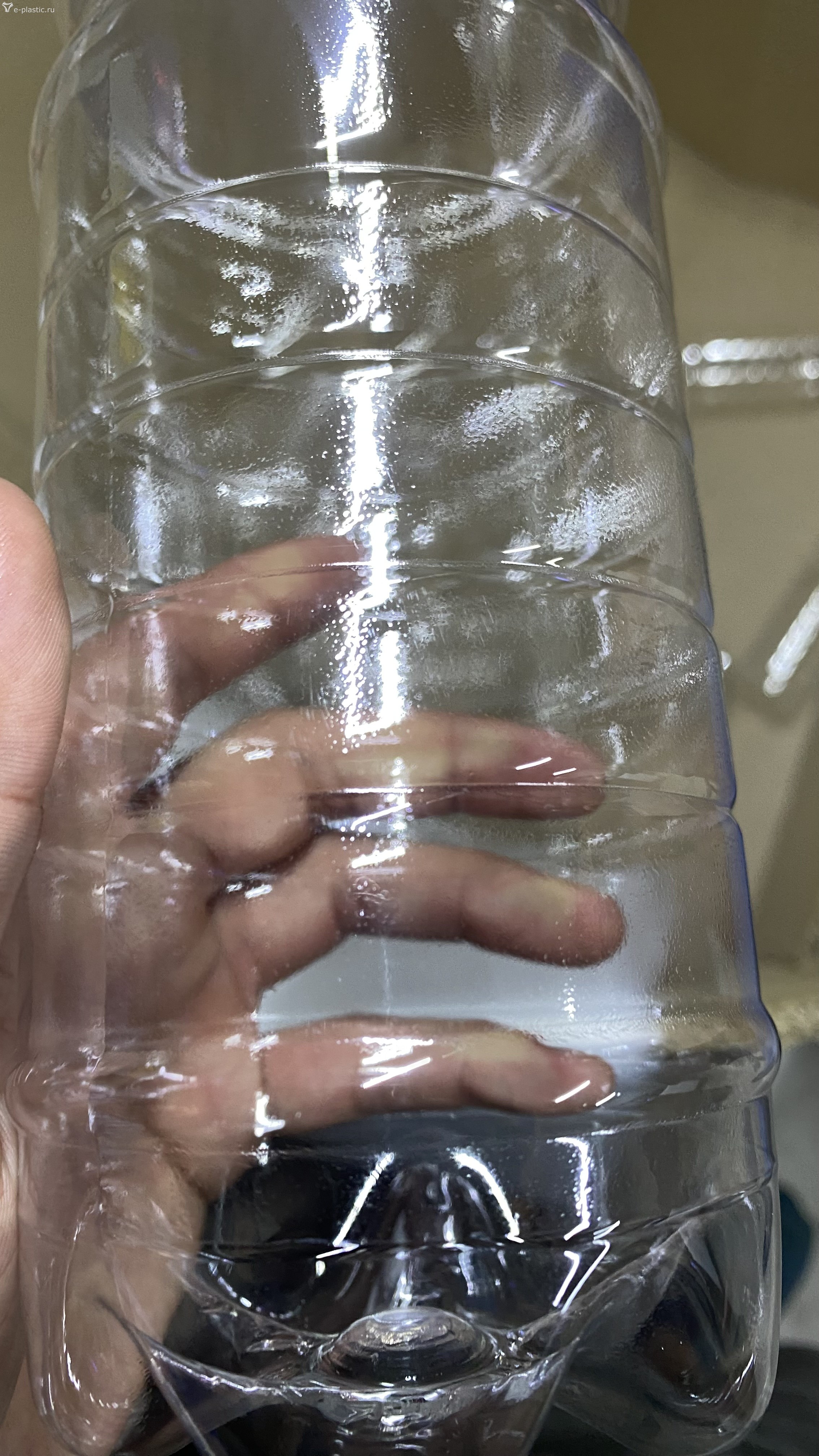

Nikolay_
Сообщения: 6
Зарегистрирован: 29 май 2023, 05:16
Страна, Регион, Область: Россия , Республика Саха (Якутия)
Город: Якутск

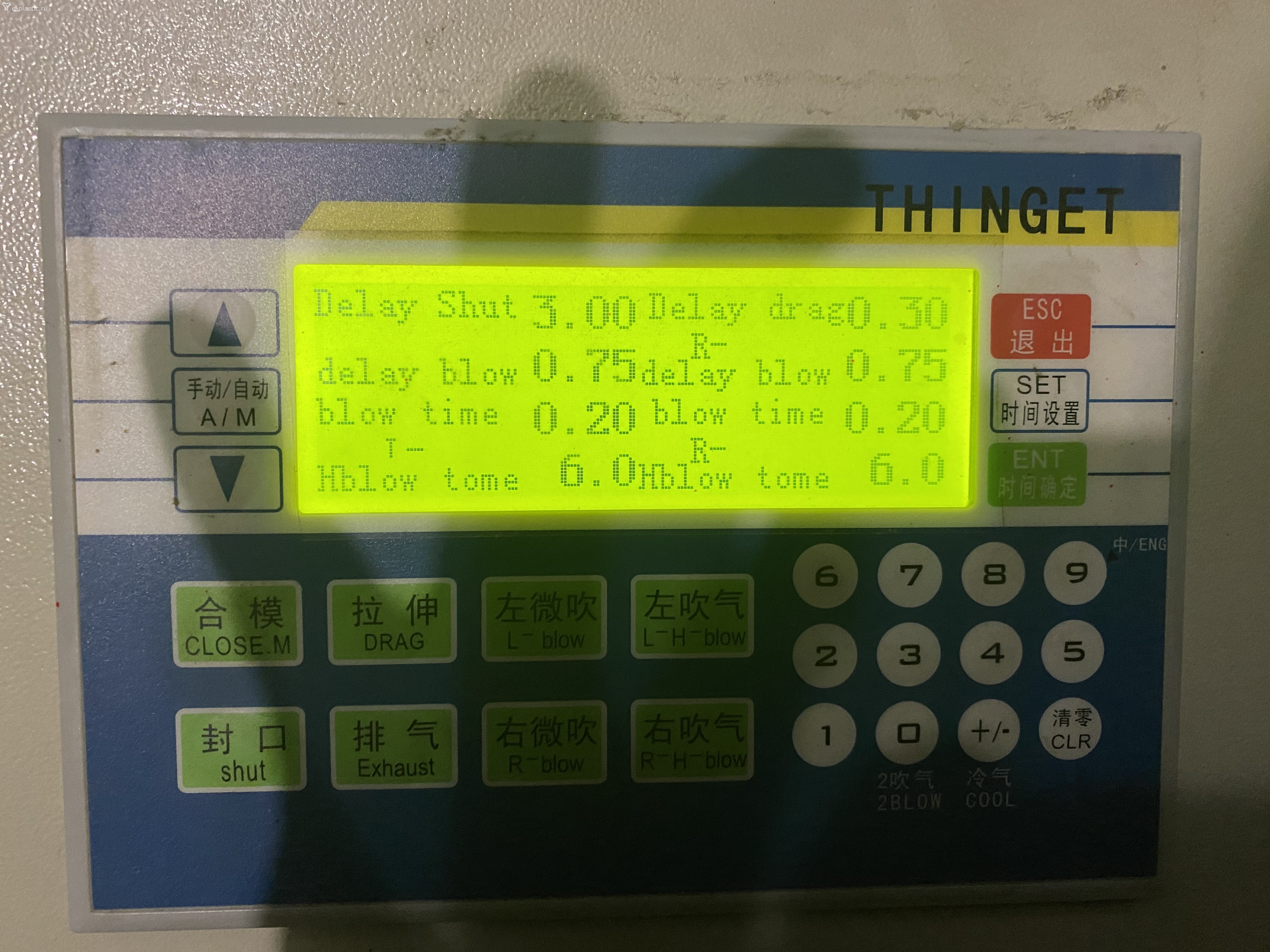

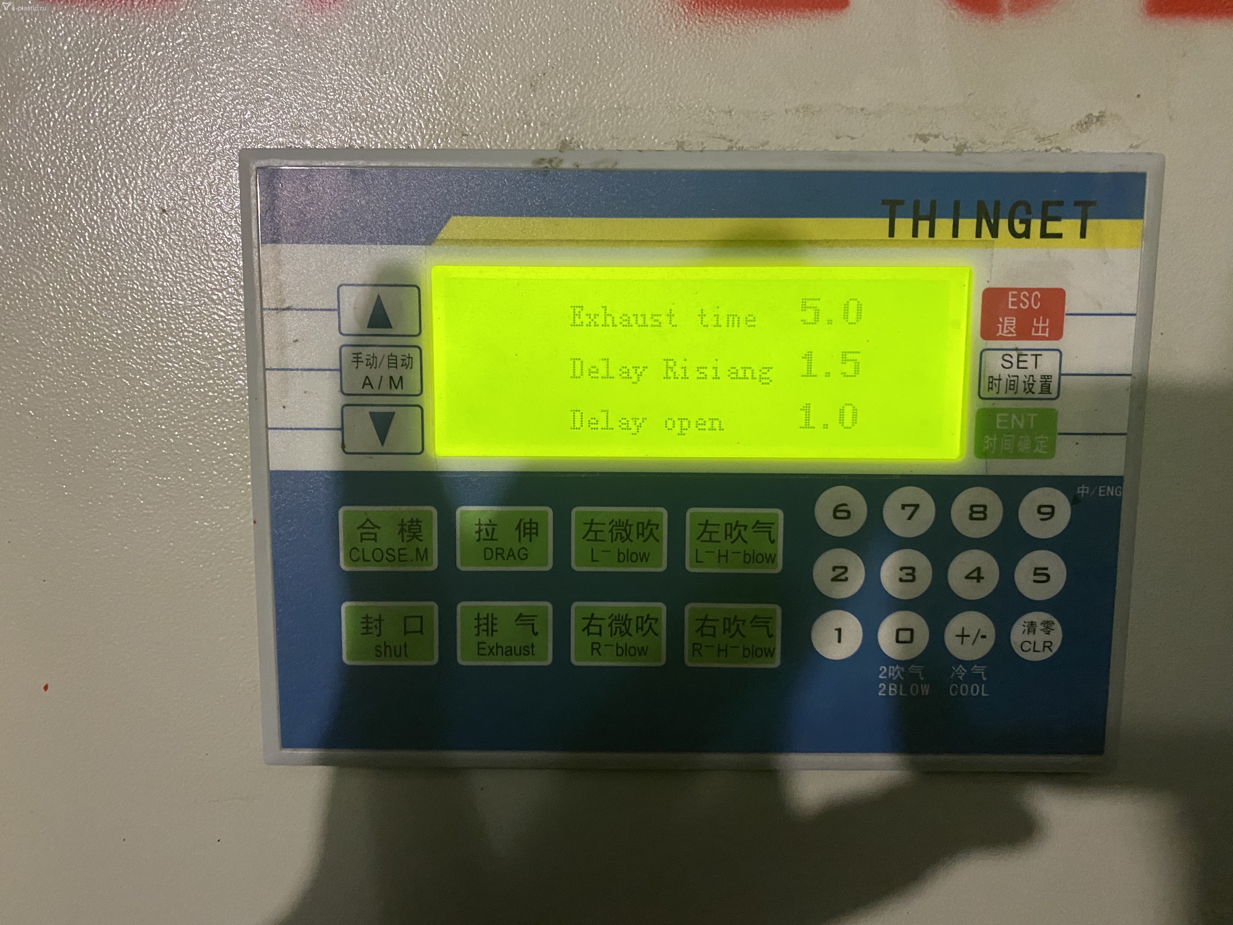

#1331 Сообщение Nikolay_ » 12 июн 2023, 16:24
Stivin писал(а): 02 июн 2023, 10:00
Здравствуйте, а можете пожалуйста сказать какое значение увеличивать ?
Никита125
Сообщения: 16
Зарегистрирован: 19 окт 2021, 17:34
Страна, Регион, Область: Россия,Приморский край
Город: Уссурийск

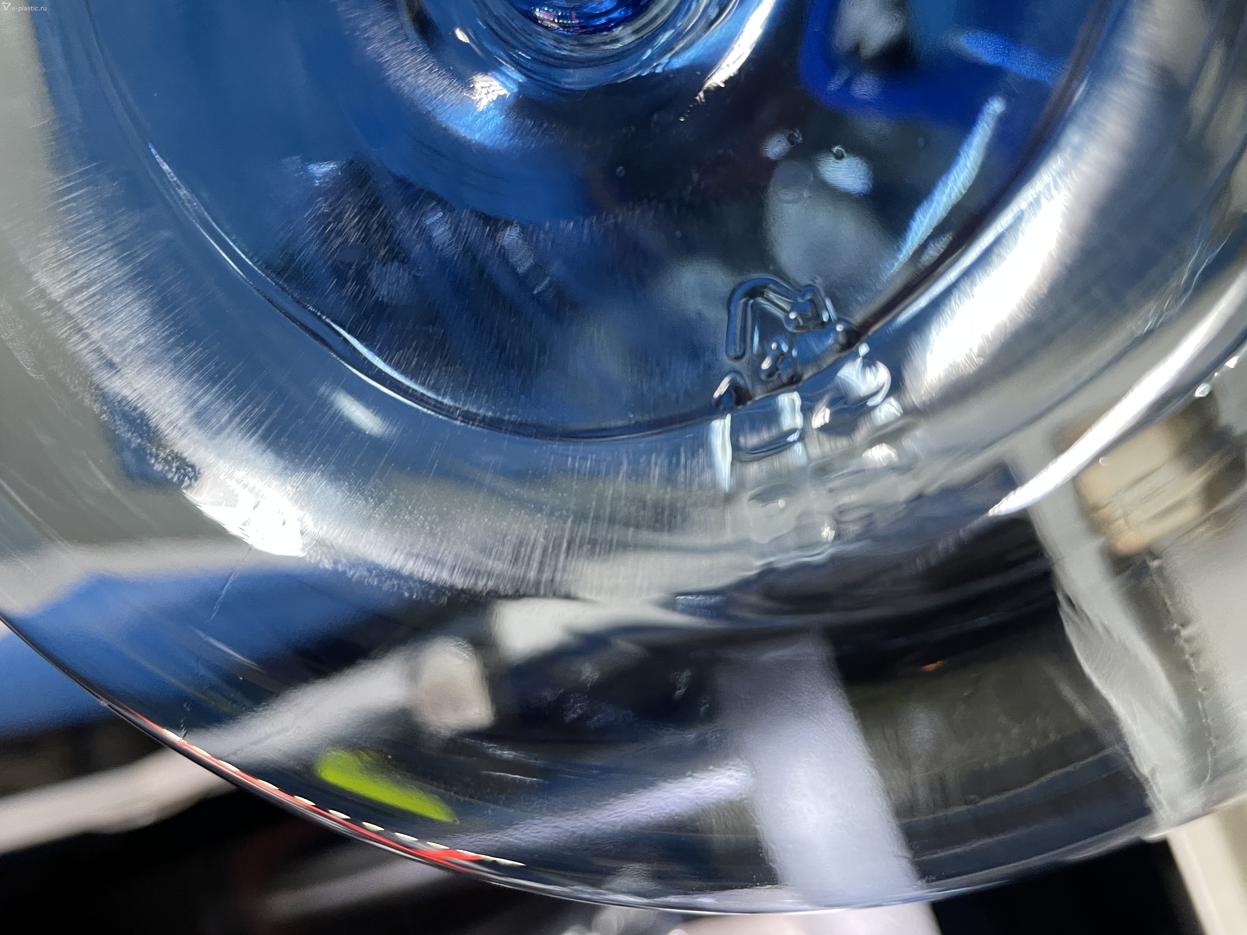

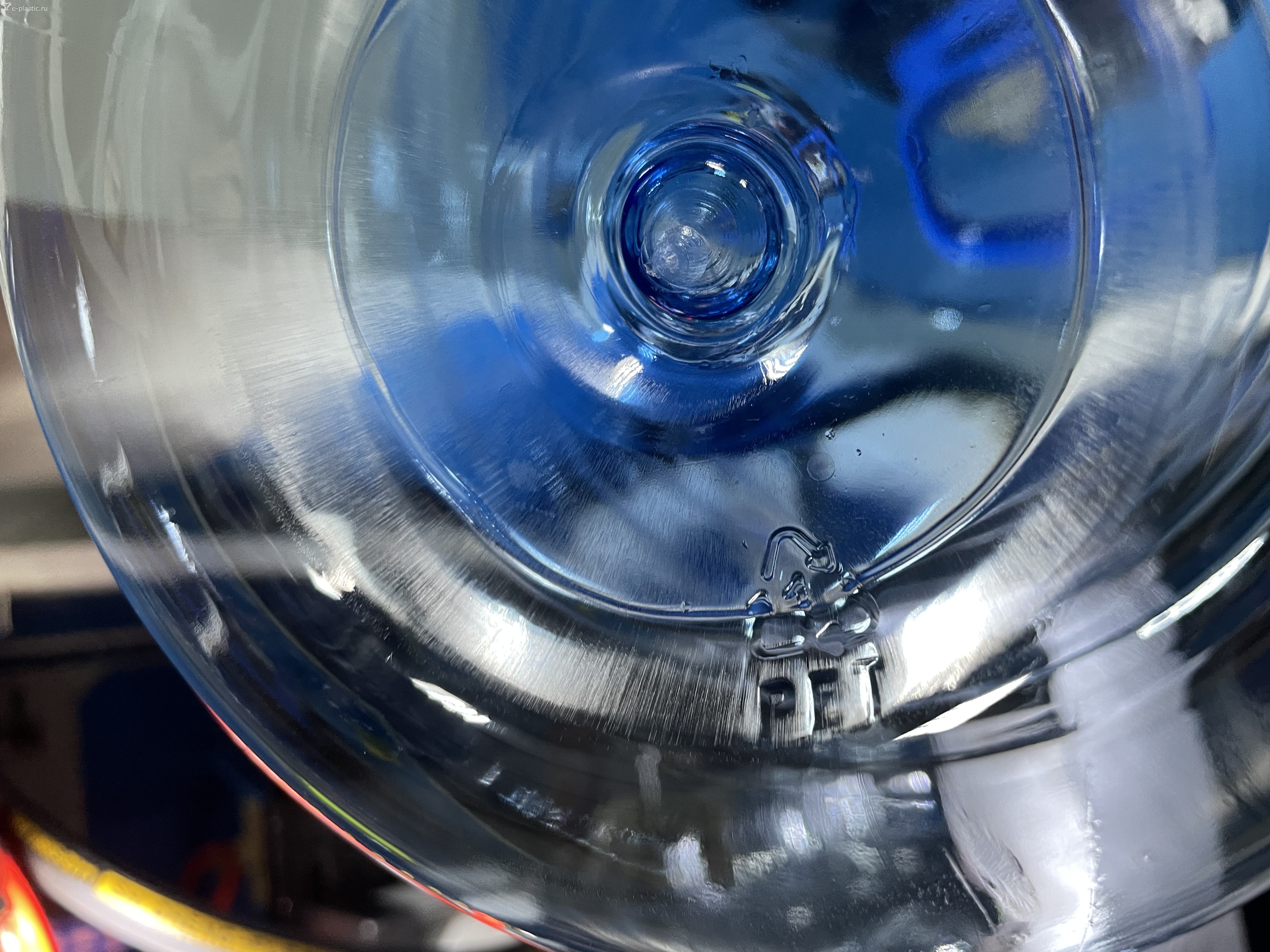

#1332 Сообщение Никита125 » 12 июн 2023, 17:27
Здравствуйте. Подскажите, пожалуйста, в чем может быть причина не четкого дна 5 литров? Пробовал и температуру менять, давление выдува и предвыдува. Также время. Все равно четкости нет
muhomornik
Сообщения: 703
Благодарил (а): 69 раз
Поблагодарили: 150 раз
#1333 Сообщение muhomornik » 16 июн 2023, 10:11
Nikolay_ писал(а): 12 июн 2023, 16:24
Добрый день.
По куполу у вас происходит обратная усадка.
Увеличивать "L Hblow tome" и "R Hblow tome" примерно до 13-15 сек.
Толщина стенки большая, объем тоже, поэтому такое большое значение.
Если хлопает из под прижима при открытии,
также нужно увеличить "Exhaust" до устранения хлопка.
Выдувная головка в данном случае с соском, который уходит внутрь заготовки. Сделано что бы избежать деформации горла при вертикальной нагрузке.

#1334 Сообщение muhomornik » 16 июн 2023, 10:24
Никита125 писал(а): 12 июн 2023, 17:27 Здравствуйте. Подскажите, пожалуйста, в чем может быть причина не четкого дна 5 литров? Пробовал и температуру менять, давление выдува и предвыдува. Также время. Все равно четкости нет
Станок?
Диаметр вытяжного штока (если шток грибком - диаметр грибка)
Производитель преформ?
Вес преформ?
Давление на управление?
Давление на дутье?
Тех. режим (уставки нагрева и дутья)?
Фото формы (естественно формообразующей части)?

#1335 Сообщение Никита125 » 16 июн 2023, 18:58
muhomornik писал(а): 16 июн 2023, 10:24
Станок?
Вес преформ?
Давление на дутье?
Спасибо за связь. Решил проблему,температу в печи увеличил и на предпоследней лампе.

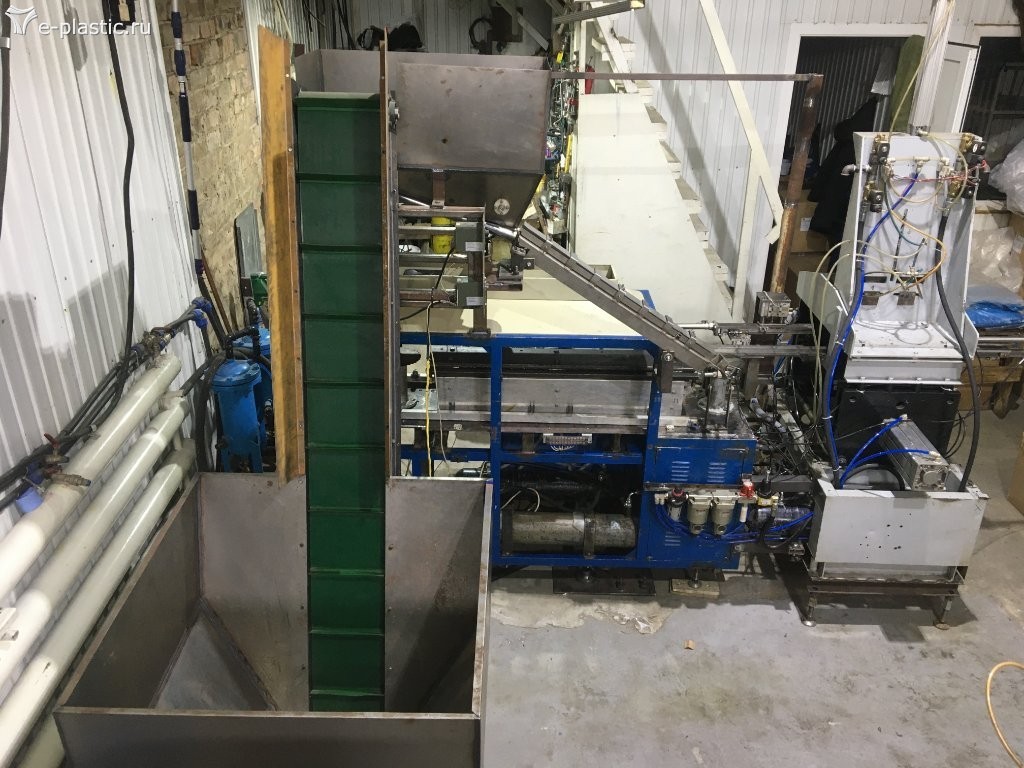

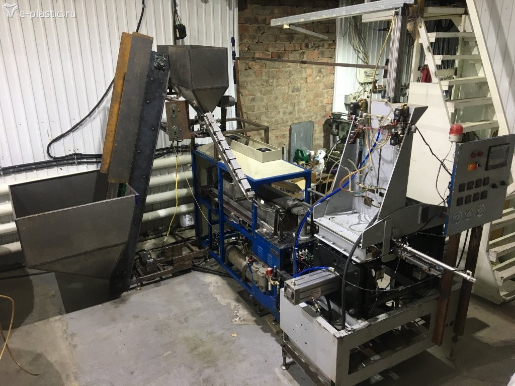

Ну и еще в догоночку, товарищ Стивин.
https://missp.ru/upload/iblock/aeb/fd6u ... h958rm.jpg
это ссылка на фото (а там и видео есть) на Кропоткинский станок А2000. Не самая топовая модель, однако, преформы в станок входят резьбой вверх.
А вот еще видео смотреть со второй минуты
https://missp.ru/catalog/vyduv-pet/avtomaty/a-3000-3/
и где там трубка?
Ну че какие еще образовательные ролики посмотреть?
Ах да вот еще гений инженерной мысли, узнаем? Ваше творчество? Пол ляма стоит.
2021-04-23 16.34.16.JPG (107.24 КБ) 24913 просмотров
2021-04-23 16.27.27.JPG (97.43 КБ) 24913 просмотров
2021-04-23 16.26.44.JPG (92.73 КБ) 24913 просмотров
