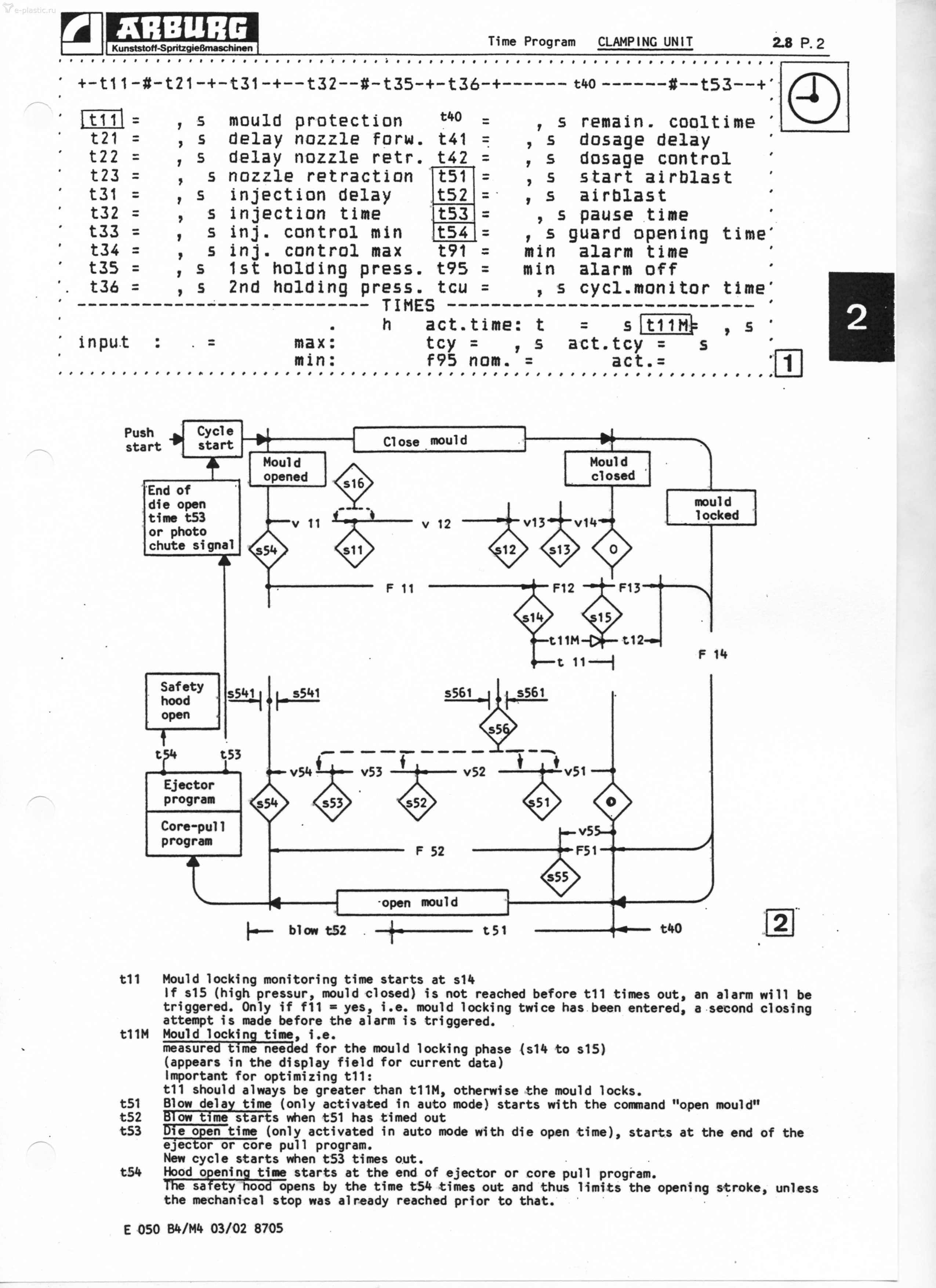

Re: arburg 170 cmd 150-45 Мануалы
#2 Сообщение edwards » 29 апр 2023, 01:15
у меня нет такой маленькой машины
Arburg Allrounder 270
на форуме было что-то подобное...может поможет

не совсем понятно, какие циклограммы вам нужны.

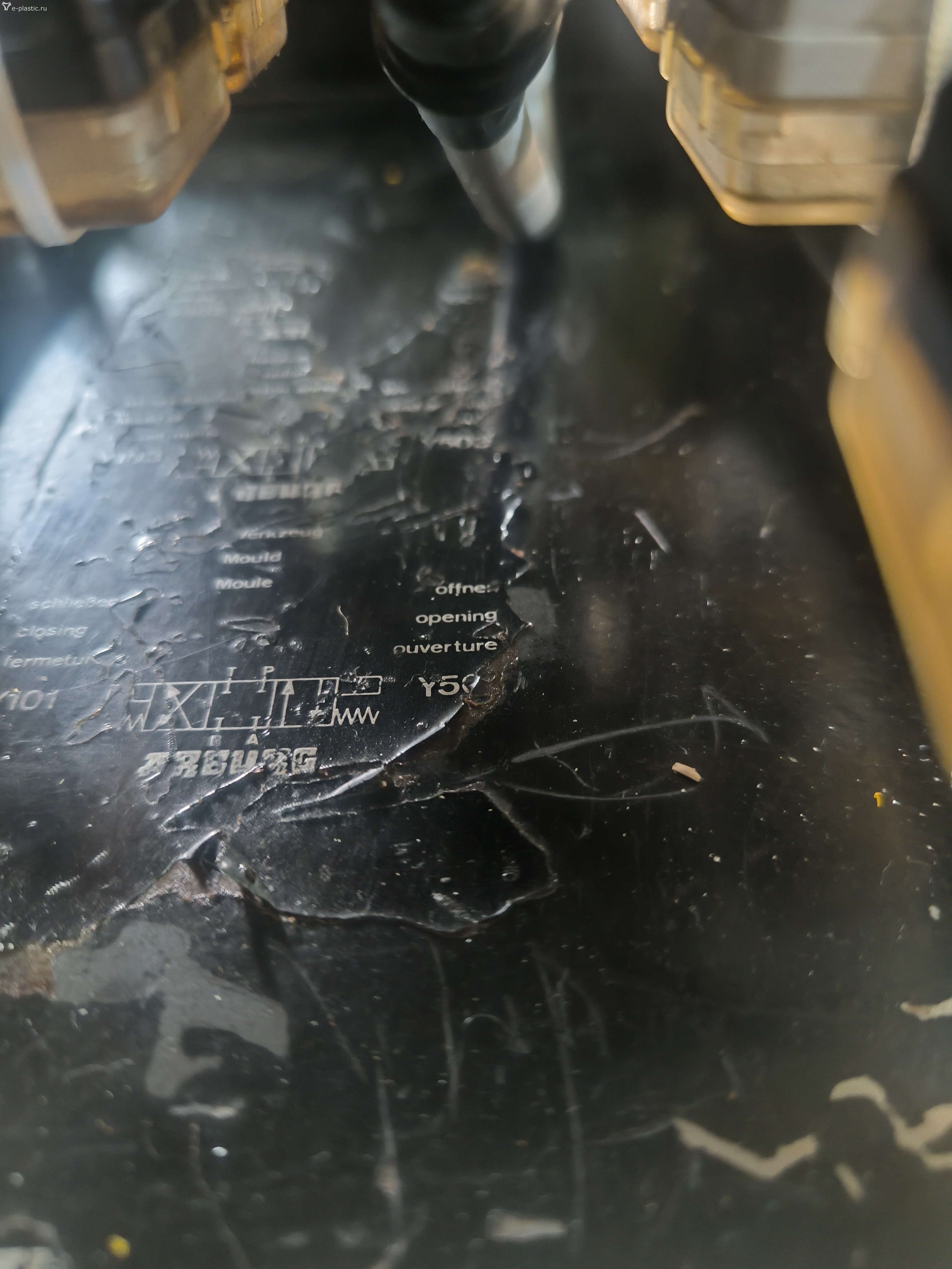

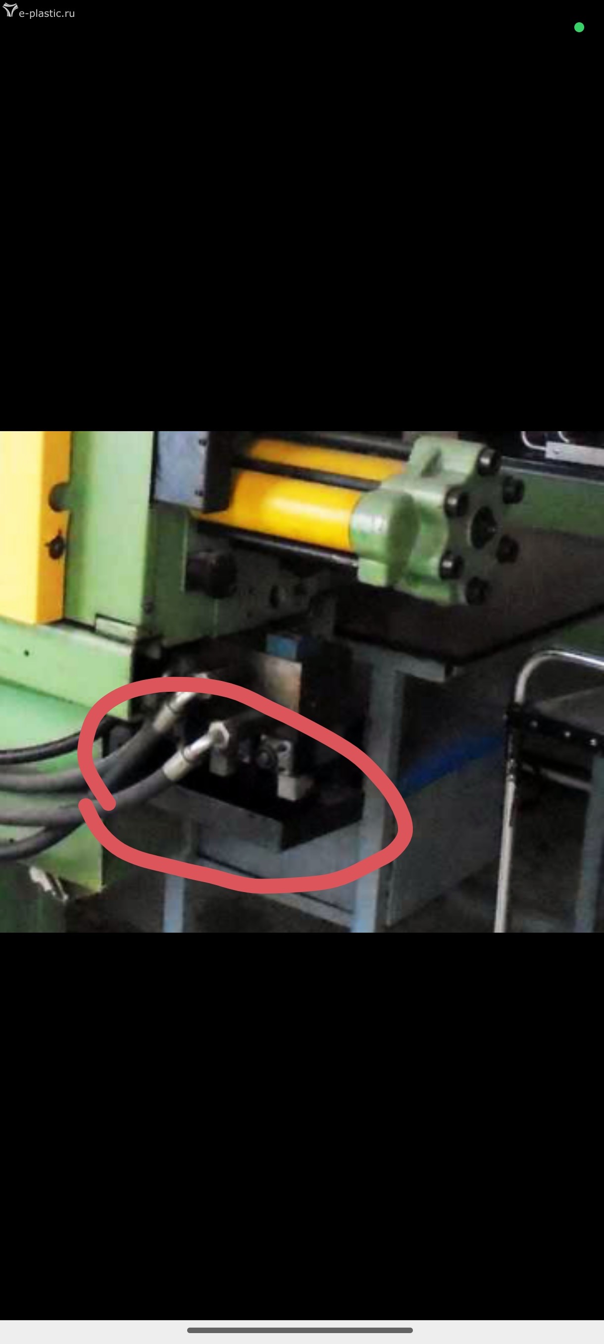

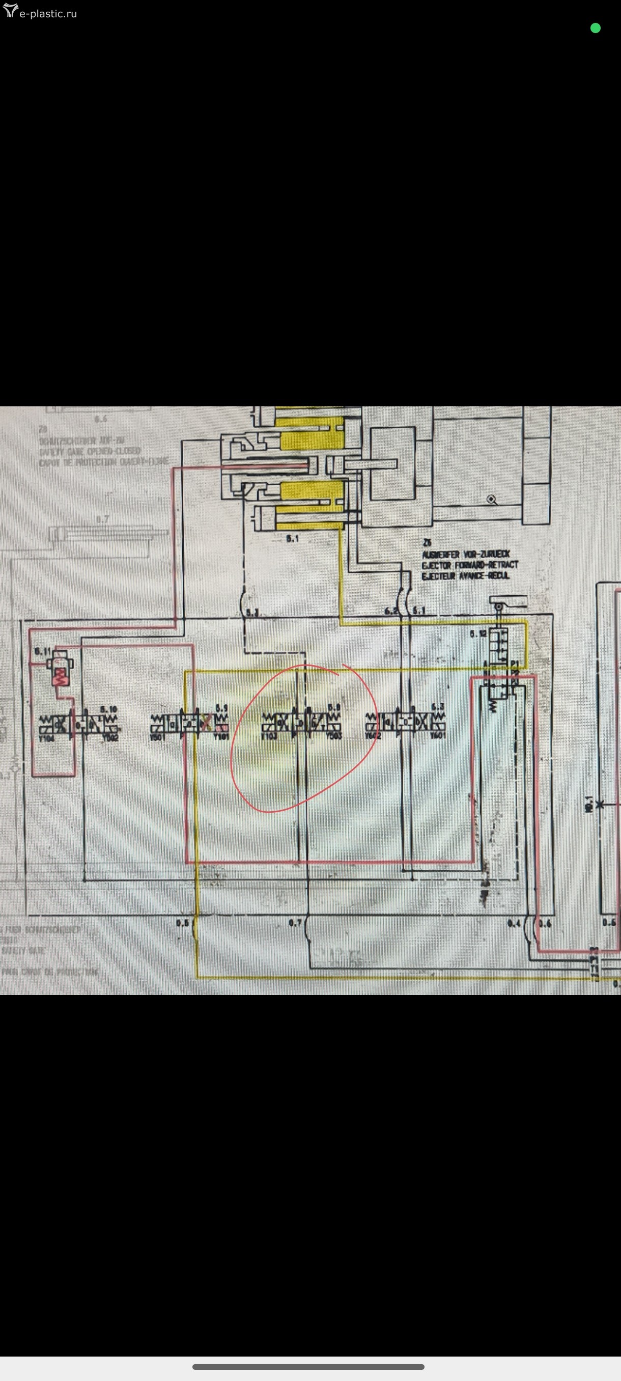

1. Есть ли у кого-нибудь понимание того, как происходит прижим формы во время впрыска и набора массы, чтобы она не раскрывалась? Я не совсем понимаю, какие клапаны при этом работают.
2. Буду признателен, если кто-то сможет прислать фотографию наклейки, которая находится на кожухе клапанов под линией смыкания. Моя наклейка пришла в негодность.
Находится на кожухе внутри.
3. По гидравлической схеме не совсем понимаю прицеп работы клапанов Y103 Y503.

#8 Сообщение Vasiliy60 » 15 апр 2025, 12:30
За это сообщение автора Vasiliy60 поблагодарил:
Mr_morphine

#10 Сообщение Mr_morphine » 25 апр 2025, 15:14
Vasiliy60 писал(а): 15 апр 2025, 12:30 Arburg 170 Cmd.jpeg
Здравствуйте, подскажите сможете ли вы посмотреть в момент закрытия и удержания формы какие клапана срабатывают? ... Я во всём разобрался кроме этого пока что не могу сообразить.
Если не сложно 🙏
https://docs.google.com/spreadsheets/d/ ... p=drivesdk
Это ссылка на циклограмму её можно редактировать так как это копия) или кометрировать
Если будет возможность прошу о помощи.

#11 Сообщение Vasiliy60 » 26 апр 2025, 08:30
Mr_morphine писал(а): 25 апр 2025, 15:14
Если не сложно 🙏
Здравствуйте!
ссылку на видео, порядок работы клапанов отправил в личн. сообщения.
