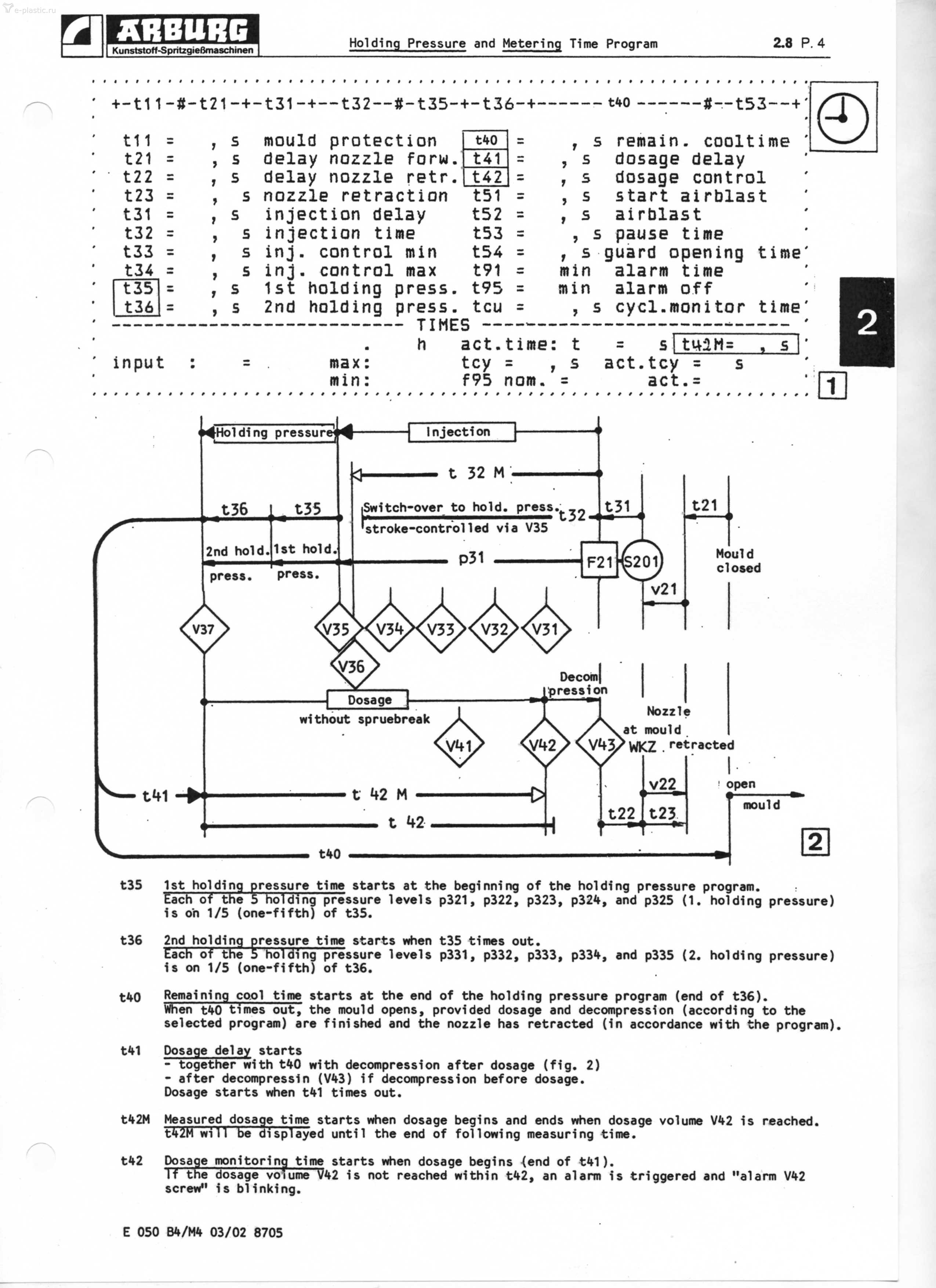

Доброго всем времени, прошу помочь мне, может у кого есть Документации для данного станка а конкретно Циклограмма или 13 глава из документации. у меня есть сама документация а главу кто-то украл. :du_ma_et:
Если есть именно циклограмма буду преблагодарен, договоримся.

у меня нет такой маленькой машины
Arburg Allrounder 270
на форуме было что-то подобное...может поможет

Я заметил...
глядя в мою документацию... и в документации нет главы 13... с 12 переходит к 14...
так что в вашей документации все в порядке

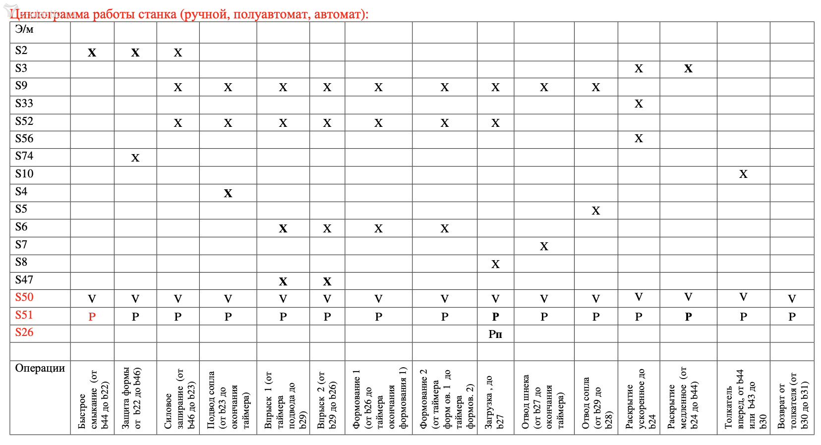

Ну а по поводу моего станка, я решил перевести его на китайский контроллер MS300 сейчас делаю заключительные шаги. Возможно выставлю информацию по этому поводу, в целом пока что стыкуется хорошо.
и циклограмму выложу позже.

Сейчас меня больше интересуют другие вопросы. Я почти разобрался с циклограммами.

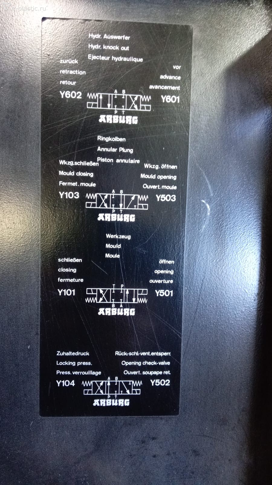

1. Есть ли у кого-нибудь понимание того, как происходит прижим формы во время впрыска и набора массы, чтобы она не раскрывалась? Я не совсем понимаю, какие клапаны при этом работают.
2. Буду признателен, если кто-то сможет прислать фотографию наклейки, которая находится на кожухе клапанов под линией смыкания. Моя наклейка пришла в негодность.
Находится на кожухе внутри.
3. По гидравлической схеме не совсем понимаю прицеп работы клапанов Y103 Y503.

#8 Сообщение Vasiliy60 » 15 апр 2025, 12:30

#9 Сообщение Mr_morphine » 17 апр 2025, 08:59
Спасибо большое :co_ol: , стало намного проще!

#10 Сообщение Mr_morphine » 25 апр 2025, 15:14
Vasiliy60 писал(а): 15 апр 2025, 12:30 Arburg 170 Cmd.jpeg
Здравствуйте, подскажите сможете ли вы посмотреть в момент закрытия и удержания формы какие клапана срабатывают? ... Я во всём разобрался кроме этого пока что не могу сообразить.

https://docs.google.com/spreadsheets/d/ ... p=drivesdk
Это ссылка на циклограмму её можно редактировать так как это копия) или кометрировать

#11 Сообщение Vasiliy60 » 26 апр 2025, 08:30
Mr_morphine писал(а): 25 апр 2025, 15:14
Если не сложно 🙏
Если будет возможность прошу о помощи.
Здравствуйте!
ссылку на видео, порядок работы клапанов отправил в личн. сообщения.
