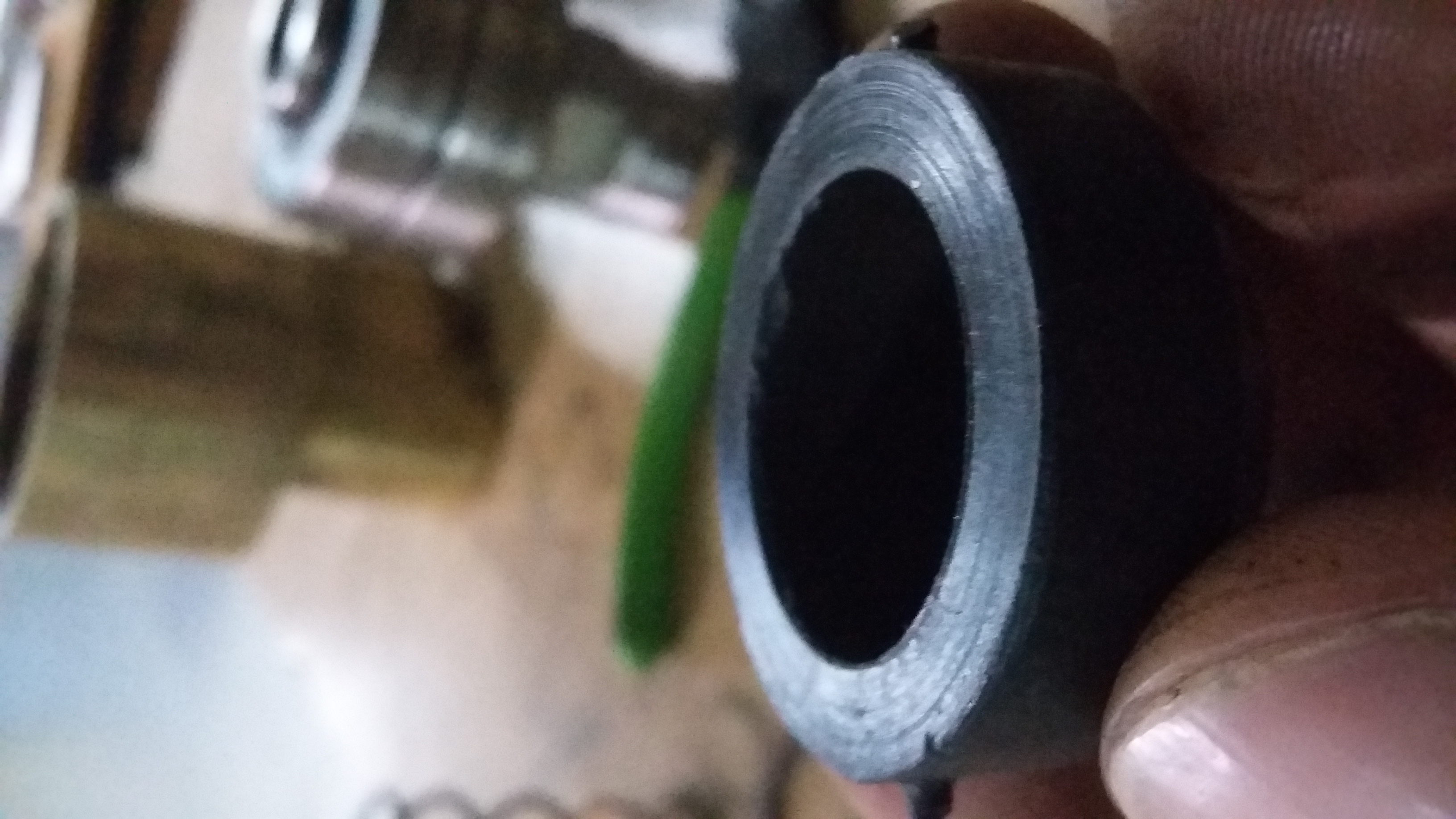

Здравствуйте,уважаемые форумчане! Нужна помощь,подскажите,есть ли у кого опыт в ремонте ротационного соединения? Соединение китайского производства. Разобрал,поменял подшипники,все почистил,помазал,один хрен течет. Течет еще сильнее чем ранее. Или может кто совет даст где купить? Может у пооизводственников где завалялось я бы купил. Или может кто оказываает услуги ро ремонту?

Vitan писал(а): 03 ноя 2017, 09:19 Соединение китайского производства. Разобрал,поменял подшипники,все почистил,помазал,один хрен течет. Течет еще сильнее чем ранее.
в подобных конструкциях применяются сальники, для предотвращения утечки масла.
сальники поставили? типоразмер подходящий?

Поверхность вала, соприкасающаяся с сальником, без задиров и царапин? Сальник правильно стоит?
посмотрел,вроде все правильно,сегодня разберать опять буду,сфоткаю

Перебрал еще раз,все гуд! Не течет. Буду искать где купить,надо иметь в запас. Если есть у кого инфа где купить,напишите,буду благодарен. В инете есть немецкие и итальянские,дорого. У нас и китайские не плохо ходят.
