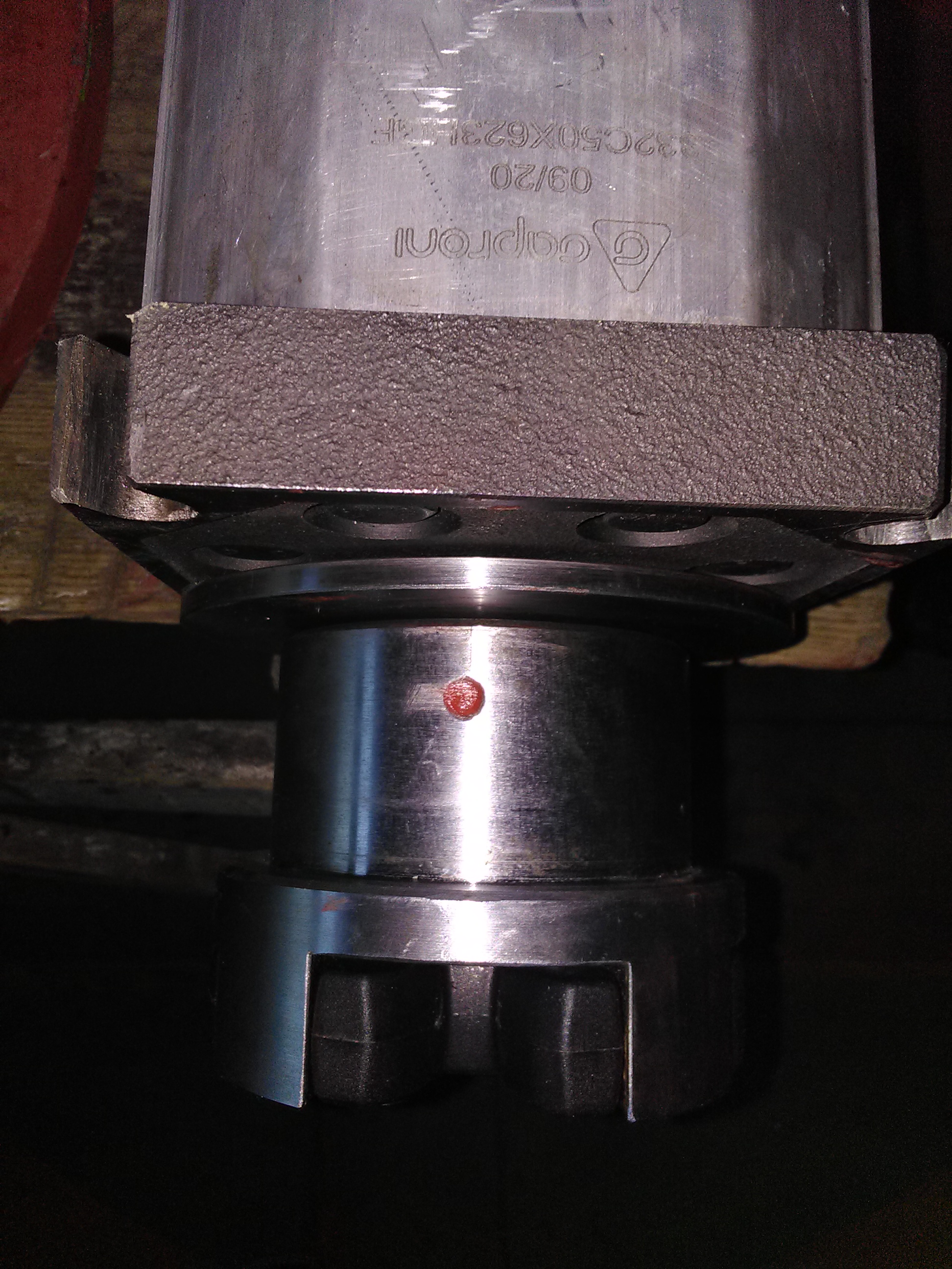

Работа на дому. Если соскучились по железу тащите домой. Проверка муфты вала насоса. Как в аптеке. На мотор также. Спасибо хорошим токорям.
Как то даже не сомневался , что ты эту бандуру домой притащишь 😁. Когда испытания ?

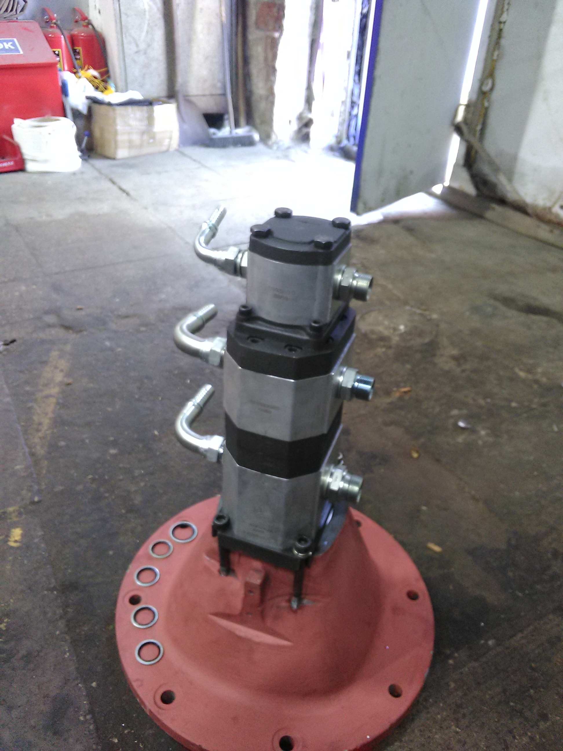

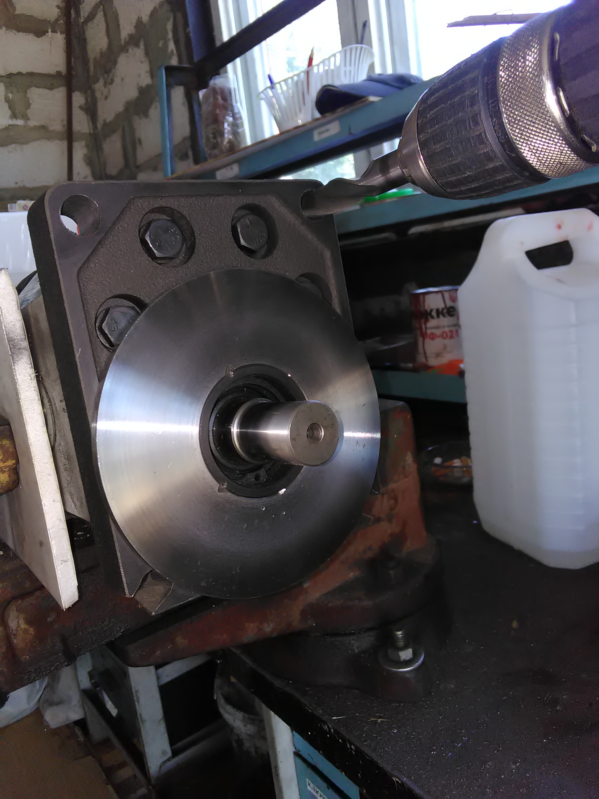

ТПА Куаси 410/100. И что у нас получается с модернизацией гидропривода? На планшайбе решили сьекономить. Не много коряво, но на работу насоса не повлияет.

Подбор РВД на заказ. С одной стороны родное соединение метрическое с другой дюймовое. РВД ду 20 два шт. L=1100,L=950. РВД ду 12 1 шт. Короче три РВД, шесть штуцеров, двенадцать с запасом уплотнений под штуцера. 3090 руб за все. Бюджетный расклад. Что получим в итоге на круг посчитаем.

На будущее. Планшайбу все таки надо делать. Менее трудоемкий монтаж и грамотно красиво. А так как мы болгарской на коленках резали колокол и фланец насоса пришлось прорезать из за малого места для маневра.

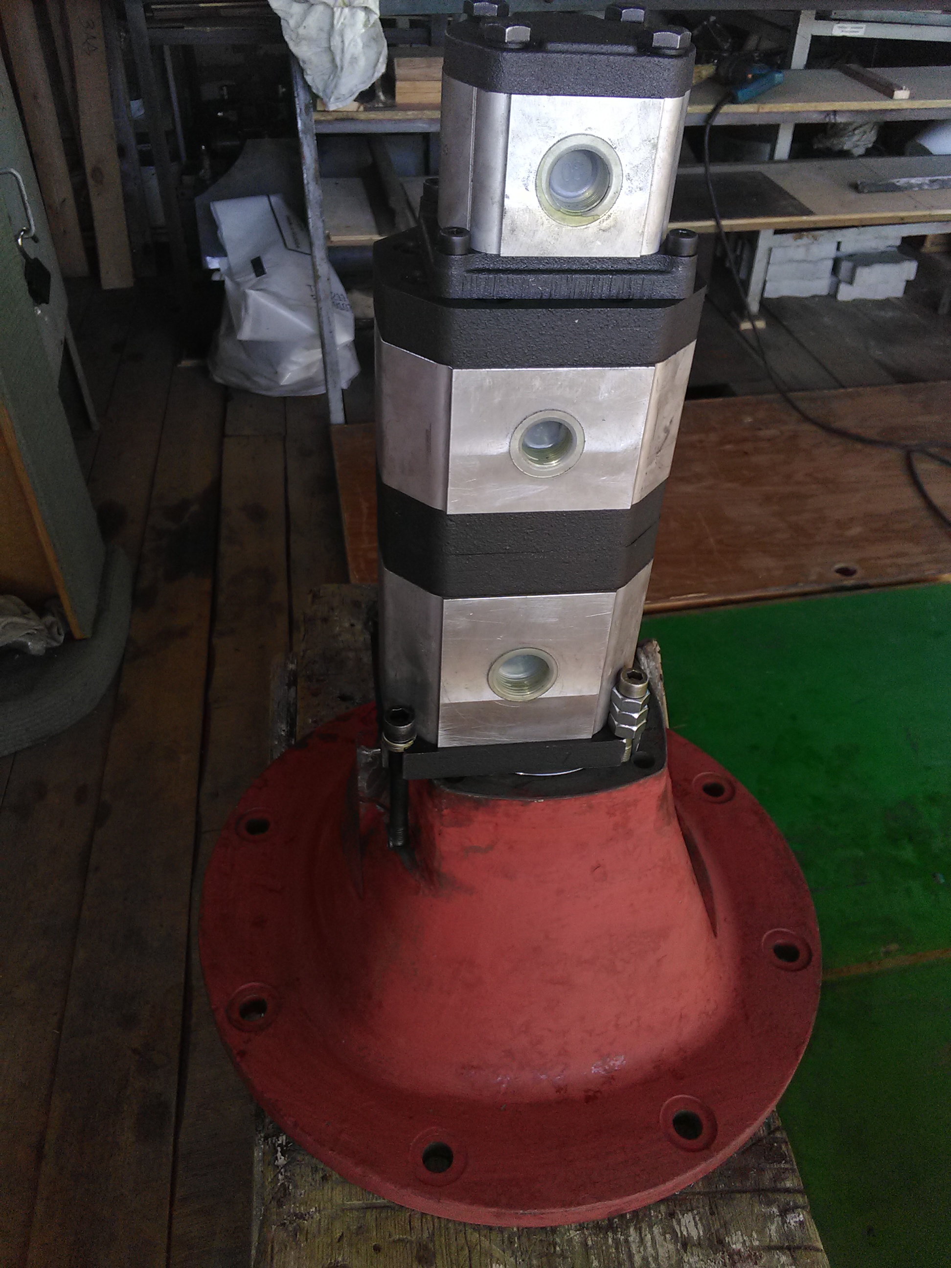

Наш "вертолёт" будет готов завтра к вечеру. Гидропривод в сборе без изменения базовых узлов машины. Первый образец Куаси 410. Можно сделать покультурнее но надо изменять геометрию всасывающей трубы с двумя точками подключения на три точки.

Можно я тут ещё сам с сбой поговорю. Итоги подведу? "Вертолет" к взлету готов. Себестоимость завтра.

Взошла луна, наступило завтра. Шкурный вопрос:( Рубли)Насос 42.350. Муфта в сборе 5.295. Нагнетание в сборе 3.099. Всасывание в сборе 2.700. Запасная эластичная муфта 300. Токарь 300. Транспортные расходы 1101. Чаевые участникам движения 500. Работа 13.911. Итого: общие вложения 69.556 руб. Вместо 210000. Ну примерно. :ti_pa:

Все готово к установке.
