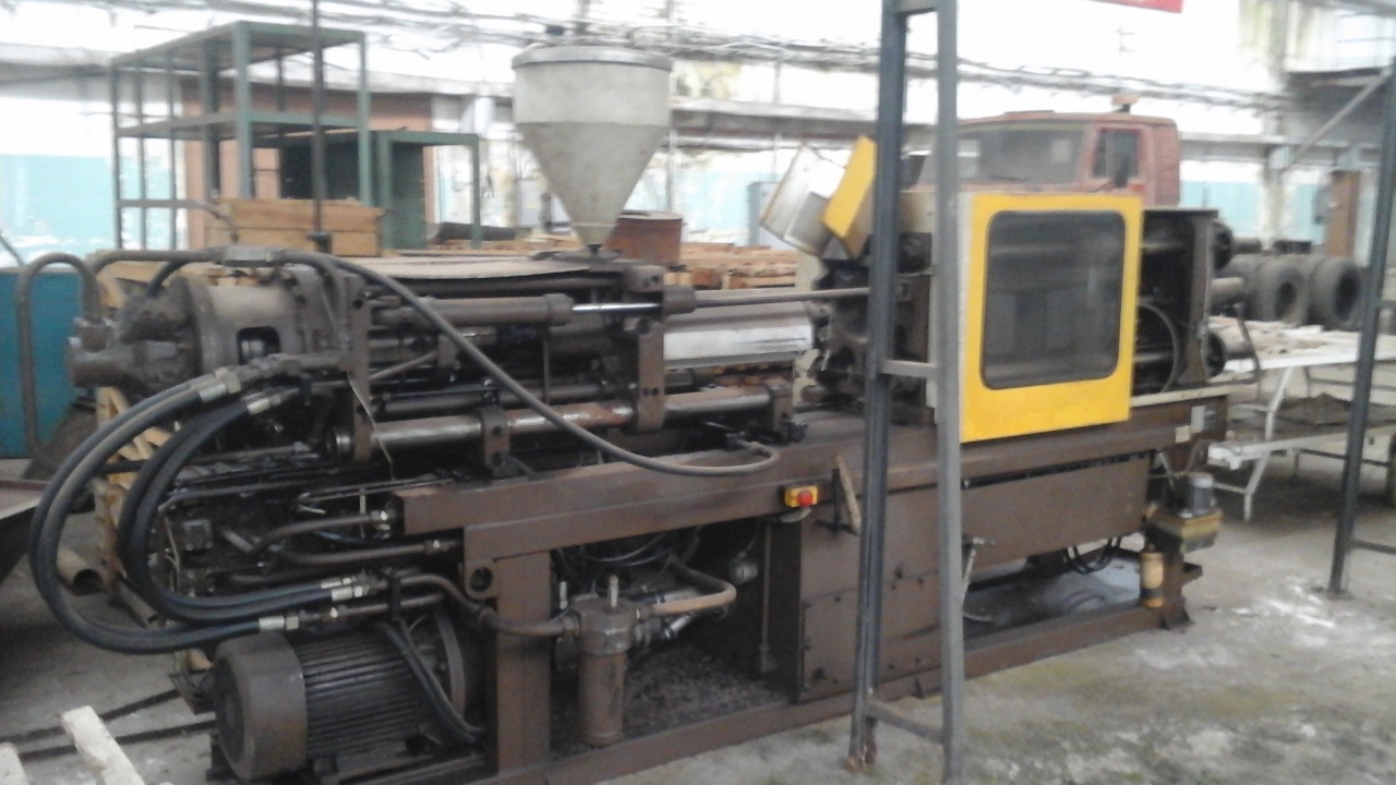

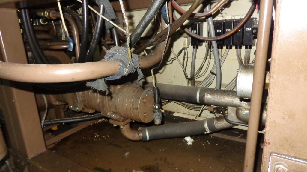

Название темы Широко плановое Модернизация ТПА. Есть такая задача. Делитесь Опытом. На Куаси 410/100 и подобных умирают остатки насосов Шиберных. И многие модернизируют гидропривод. Мы не первопроходцы, но тем не менее. Будем ставить трехпоточный насос шестеренчатый. Варианты: Капрони болгария и аналоги других фирм. Все для этого есть. Надо только немного денег. :-):

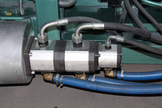

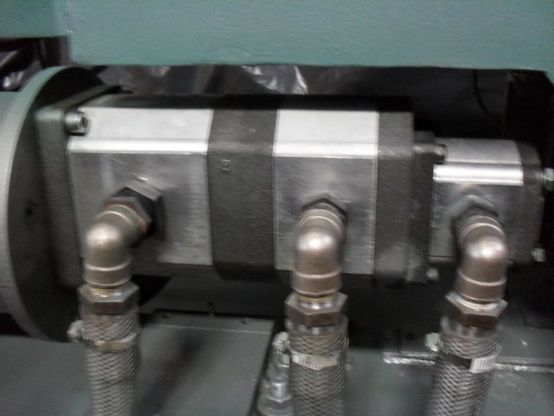

#17 Сообщение ЗЮМ » 25 дек 2019, 11:38

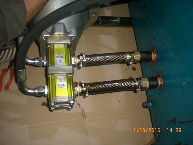

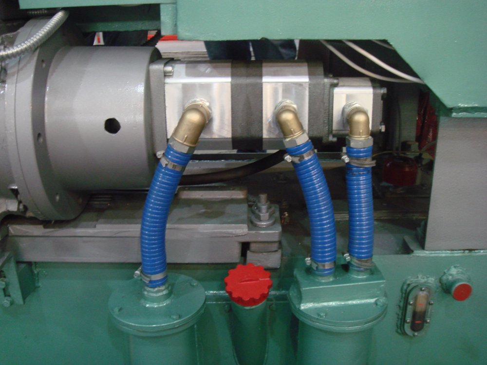

Примеры привязки насоса.

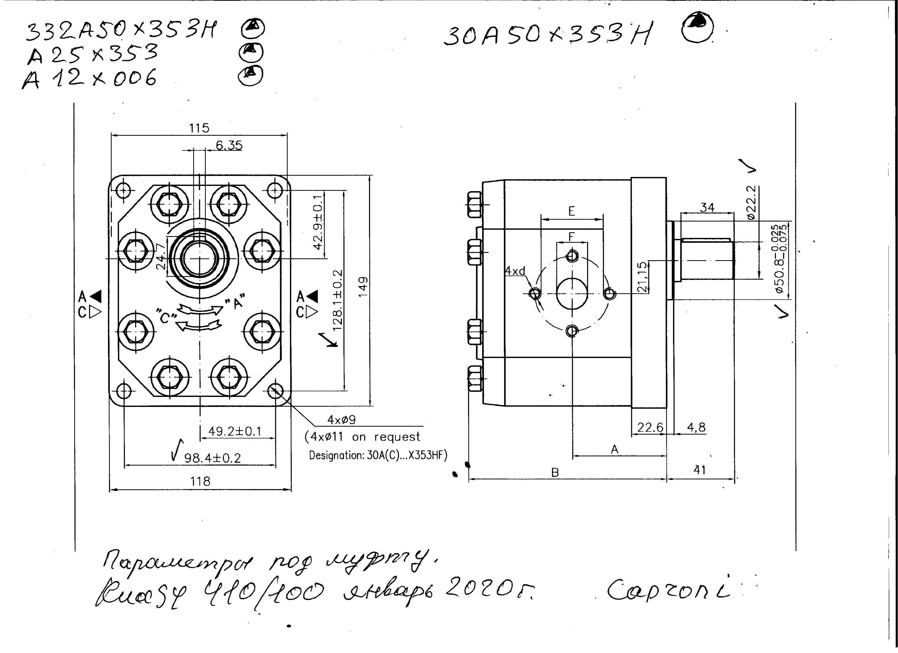

#18 Сообщение ЗЮМ » 25 дек 2019, 11:55

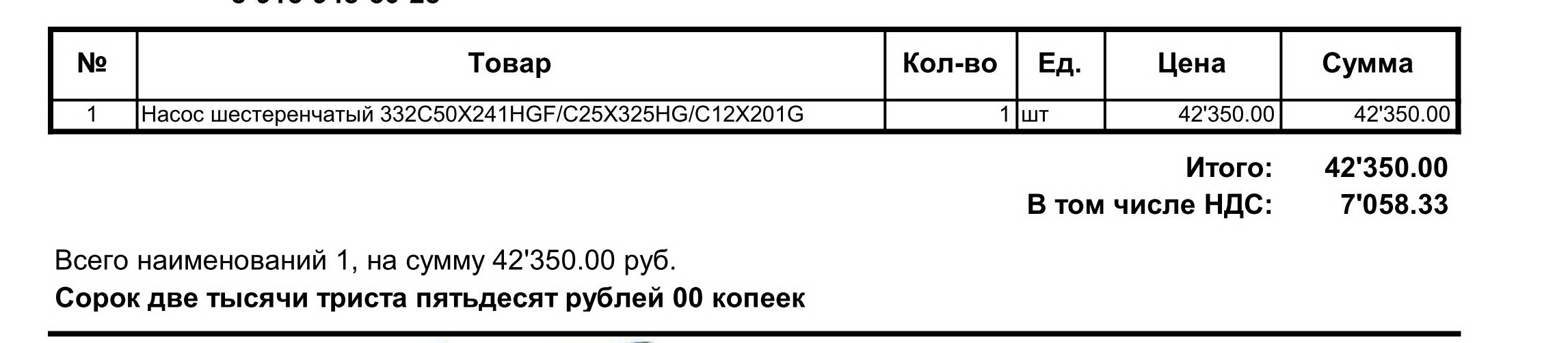

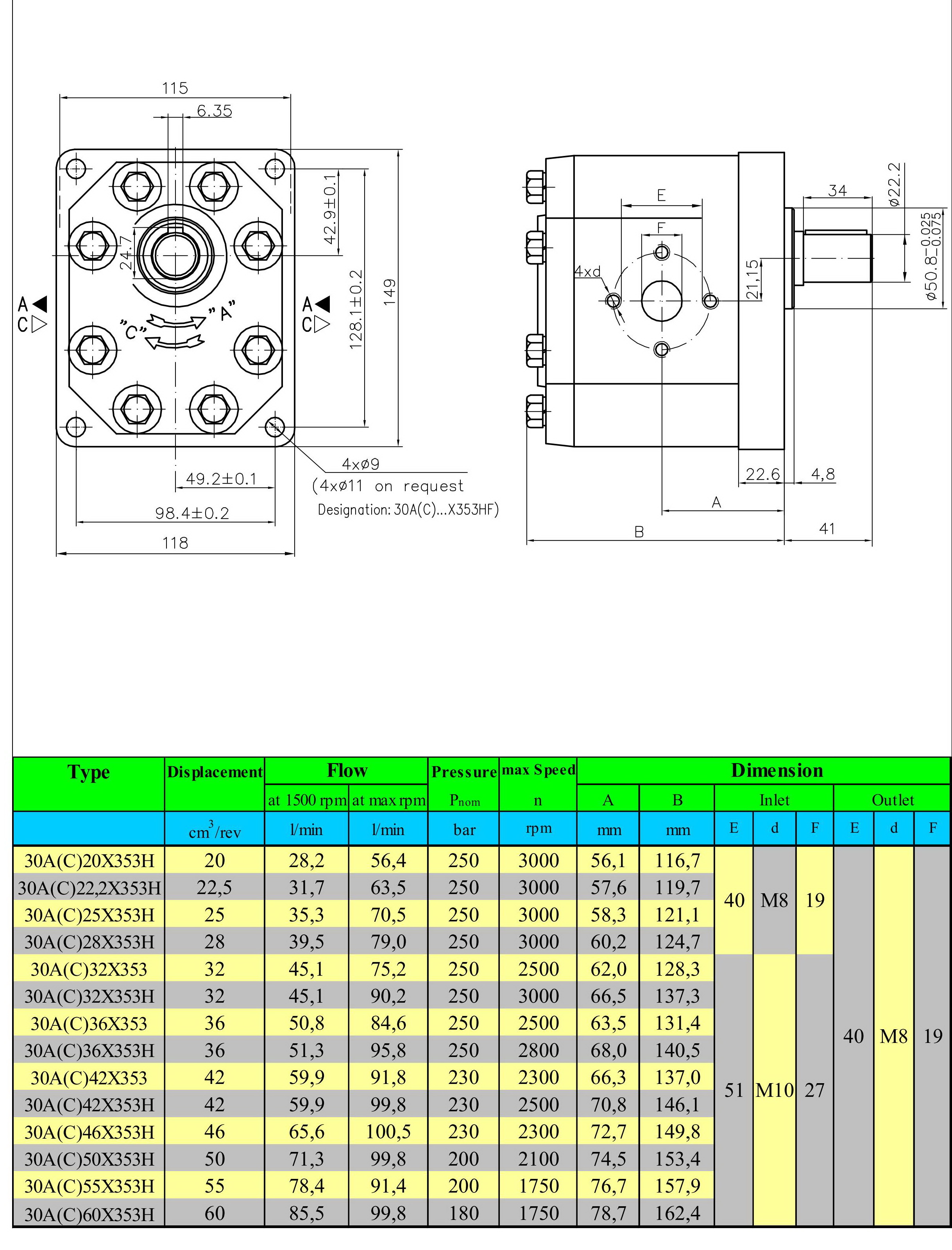

Кандидат номер первый. Стоимость 43000 руб. За полную комбинацию 3 потока см/куб на оборот. 50х25х12,5. КТО ДЕШЕВЛЕ? ИМЯ насоса:(332А50Х353Н/А25Х353/А12Х006.) Продолжение: если будет, покажем. Цена итальянского варианта попозже.

Вариант на скорую руку. Насос италия VIVOIL.

Италия насос аналог капрони фирмы RONZIO хвалят цена 920 евро.Три потока для ТПА КУАСИ 410/100 Срок поставки 2 дня.( Капрони 2 месяца) Мы все таки будем прилаживать Капрони.420 евро, Расклад по муфтам зацепления . Ну и по завершении итоговые затраты.Что то никто опытом не делится.

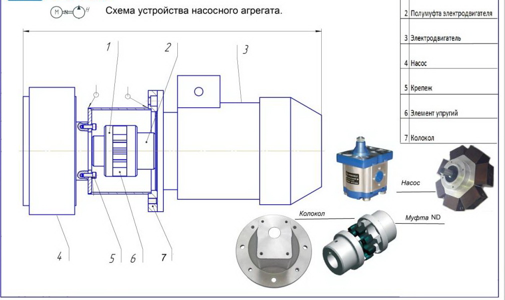

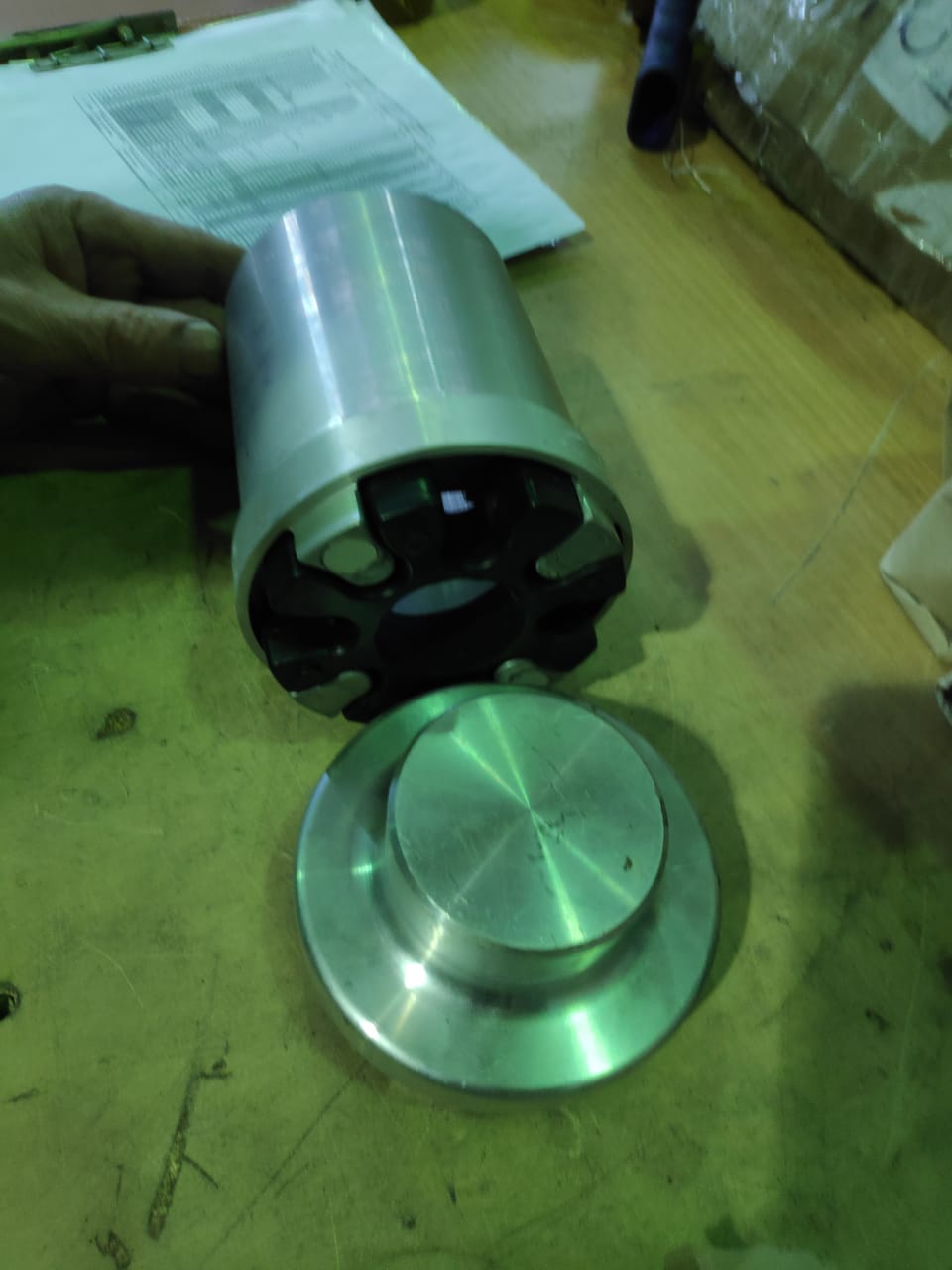

#21 Сообщение ЗЮМ » 30 дек 2019, 20:39

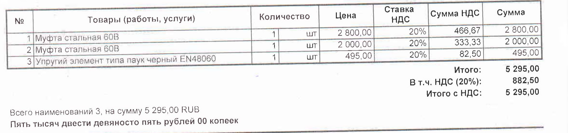

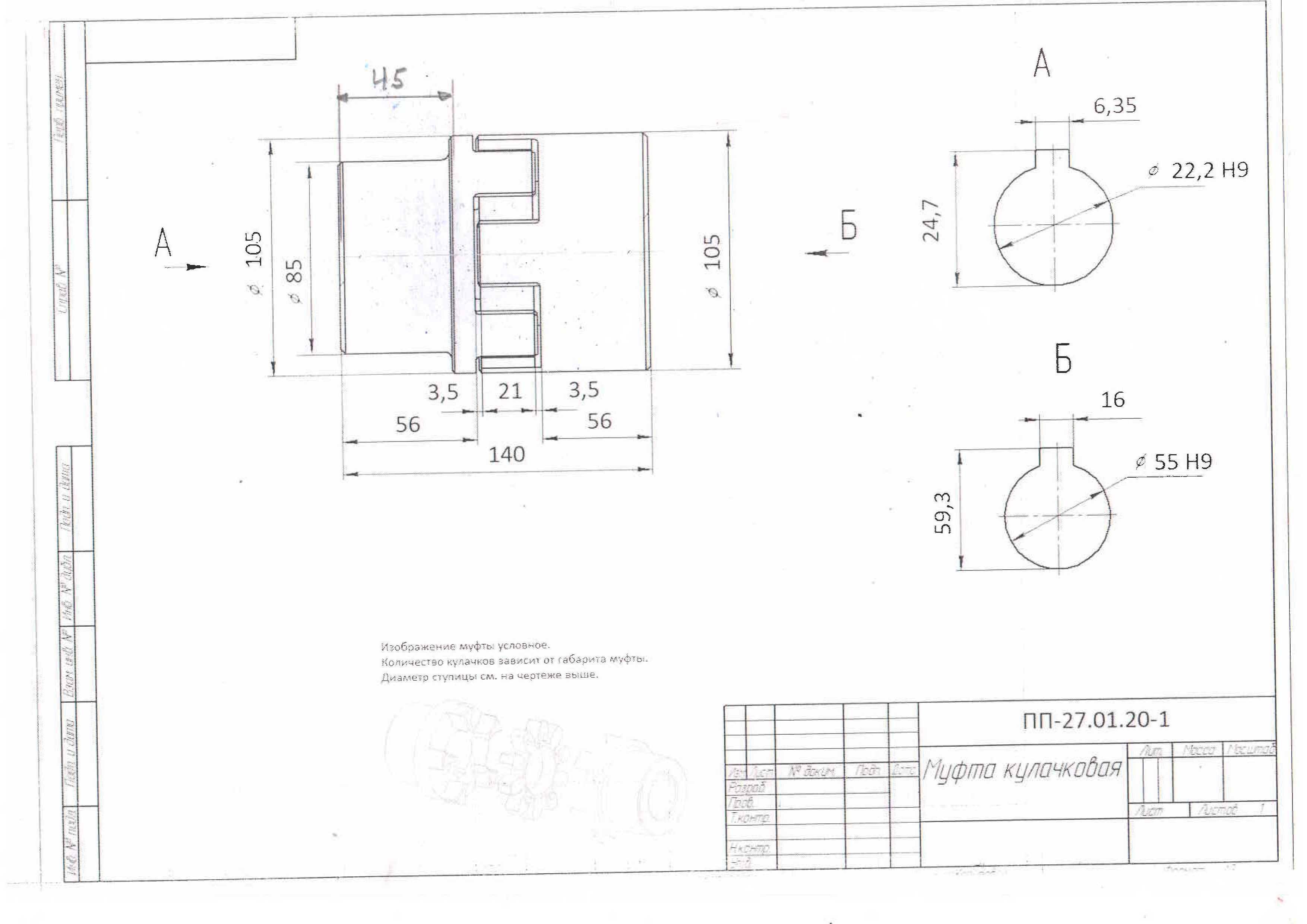

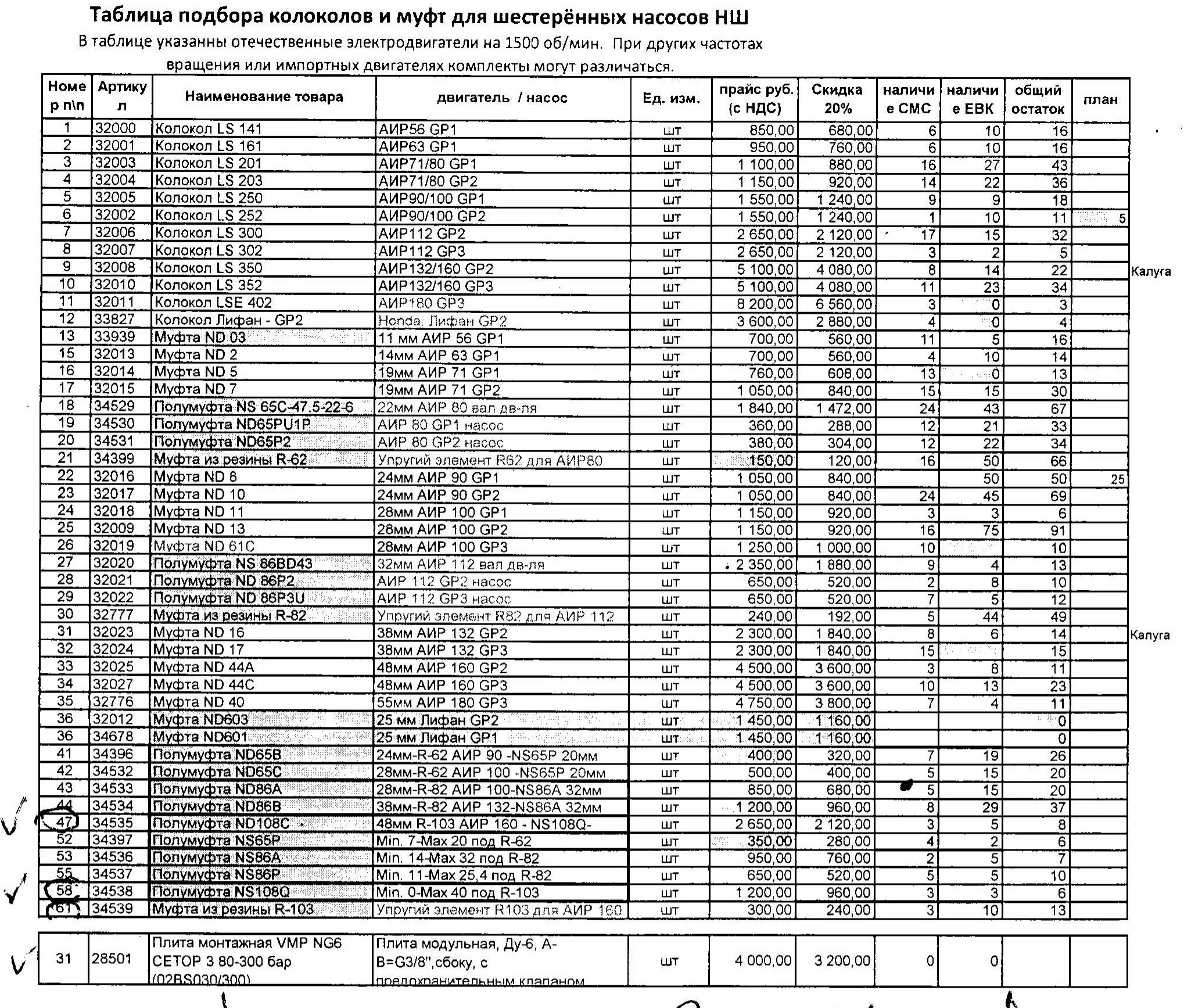

Информация по муфтам. На выбор Сталь, Чугун,Алюминий. По желанию подгонка посадочных мест под нужный вал мотора-насоса. Себестоимость посчитаем.

Re: Модернизация ТПА
#22 Сообщение ЗЮМ » 27 янв 2020, 19:44
Нажмем на калькулятор. Насос заказан.Параллельно заказываем муфту, выбрали стальную с окончательной обработкой под вал насоса и мотора.

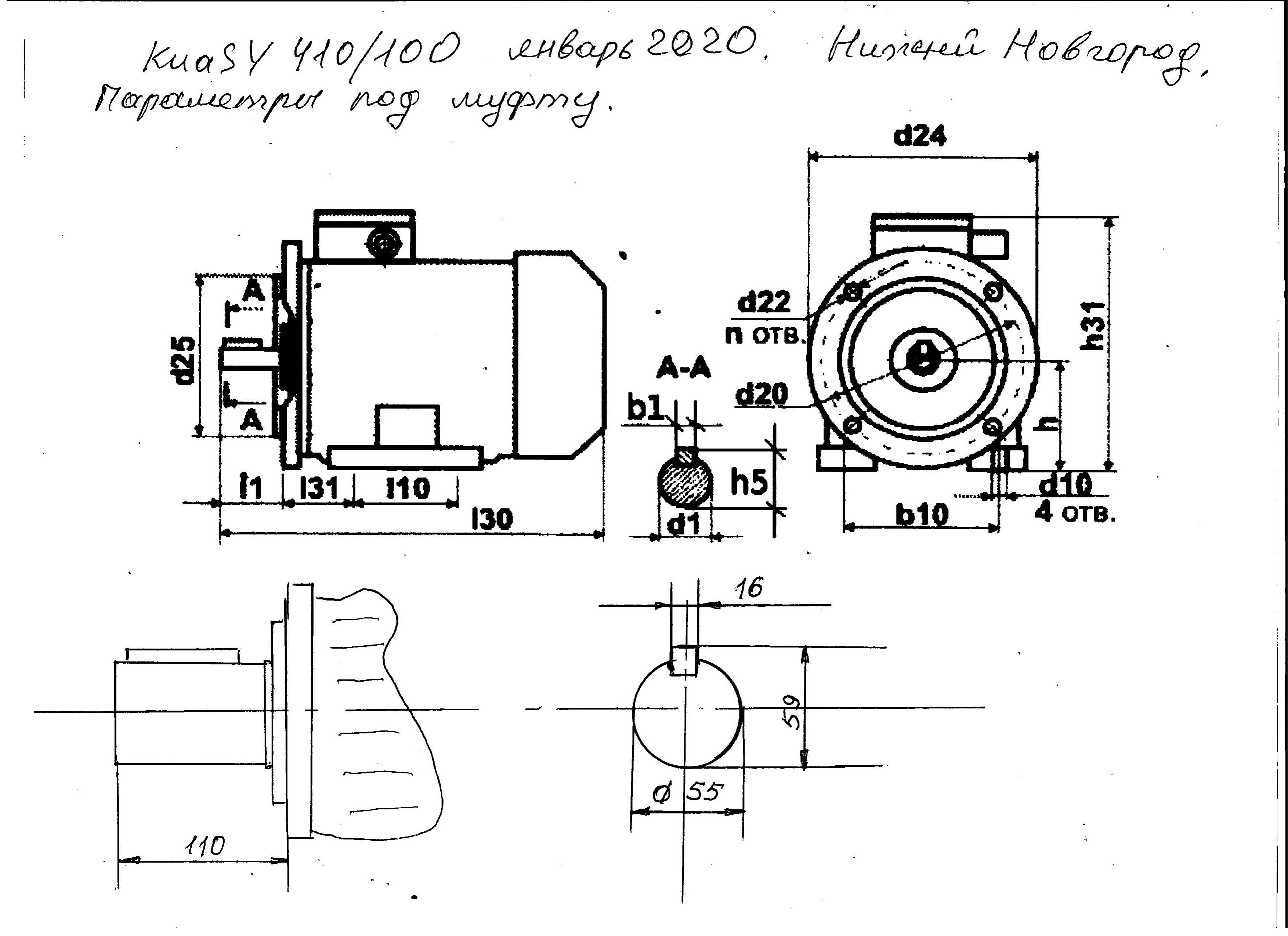

#23 Сообщение ЗЮМ » 27 янв 2020, 20:22
Идем далее. Данные для заказа муфт онлайн. И счет на комплект зацепления мотор-насос. Готовимся к заказу комбинированных рукавов РВД. Цель, ужать себестоимость модернизации привода.Куаси 410/100.

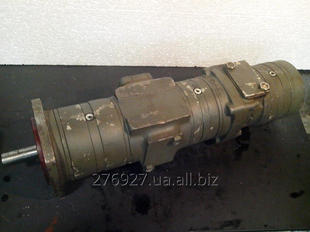

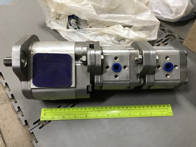

#24 Сообщение ПластСтер » 28 янв 2020, 14:35
Продается насос, строенный, покупали для модернизации Куаси. Новый, не раз не использовался, не успели. Маркировка на фото. при заинтересованости пишите сразу и цену желаемую.

#25 Сообщение ЗЮМ » 28 янв 2020, 23:41
Сергей, Приветствуем тебя :-): . Чей насос (фирма)? И тех параметры см. куб. на оборот, бумаги сохранились?. Дело в том , если наш проект прокатит на одной 410/100. У нас их еще пять штук 410-к, которые по насосам скоро умрут. Жалко оч. Ремонтно-пригодные машины. Посчитаем затраты на гидропривод по Московским меркам, Ну и интерес появится у шефа какого либо. КРМ чинится легко, если найдем адекватного обработчика металлов. Даже есть. Норма-час - Токарка 1500 р, Фрезер 1800 р. Пальцы для 410- ки ф45мм. По 3750 р за палец сторговались, Но и палец не простой шкворень. Операций много. Купили металл ст45 - ТВЧ закалка на 1,5мм глубиной. Нарезали бесплатно 6 х 230мм. Вот цена пальца с 7500 р соскочила на 3750 р. За металл 1,5 метра отдали 3800 р.Извини разговорился :hi_hi_hi:

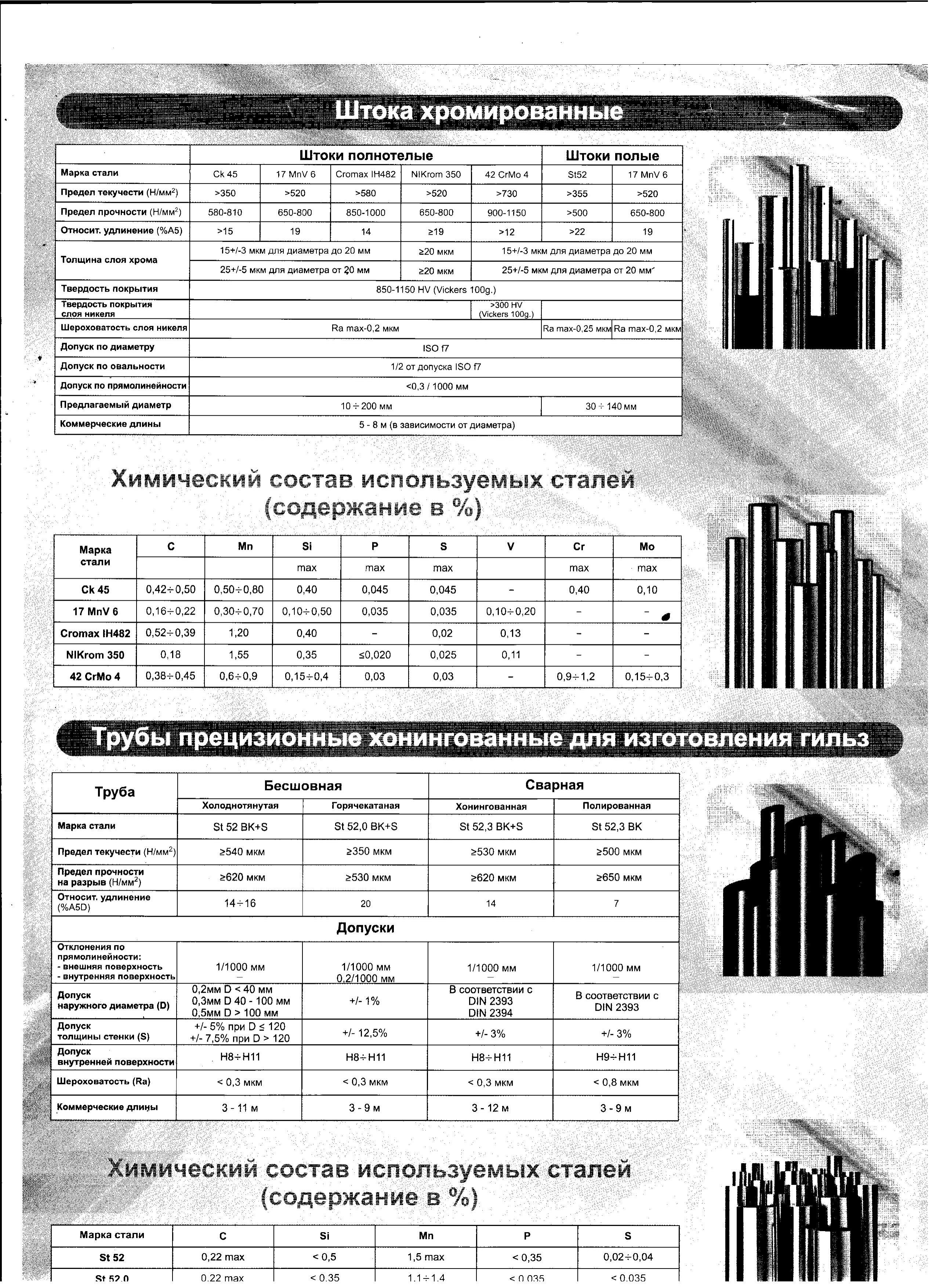

#26 Сообщение ЗЮМ » 29 янв 2020, 00:16
Кстати, металл на пальцы по наружке в размере 45-0,05-0,07 (f7) шероховатость, цилиндричность ЛЮКС. На этом файде нашей стали нет, на складе есть и в продаже на любой вкус, цена конечно разная и очень.

#27 Сообщение ПластСтер » 29 янв 2020, 07:24
Вячеслав, приветствую. Вот что отыскал:
Производитель: "Гидросила" (Украина)
Основные технические параметры:
объём - 28/10/10 куб. см,
6-ти шлицевой вал,
фланцевое крепление,
правого вращения.
Применяемость - комбайны "Вектор", "Акрос" (Каталожный номер "Ростсельмаш" - 142.09.35.020)
"Старое" обозначение - НШ 28Д-10Д-10Д-3 или GP-28N-10N-10N-3.522AA4AAA
Варианты исполнения и обозначения:
GP 2.5K28/2K10/2K10R-B533AAA-F (GP28K-10K-10K-3 2.522C4AAA) - 13-ти шлицевой вал, вход- выход "под фланец"
GP 2.5K28/2K10/2K10R-A333GGG-F-05 (GP28K-10K-10K-3 2.522A4GGG) - 6-ти шлицевой вал, резьбовой вход-выход
GP 2.5K28/2K10/2K10R-A333AAA-F (GP28K-10K-10K-3 2.522A4AAA) - 6-ти шлицевой вал, вход- выход "под флане
Сегодня ещё поищим паспорт заводской. Вообще быть должен, если не потерялся, за давностью лет.
Чуто не забыл: Номинальная подача: л/мин, при частоте вращения 40с-1: 57,6/21/21

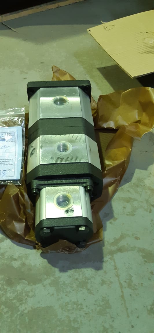

#28 Сообщение ЗЮМ » 07 апр 2020, 14:20

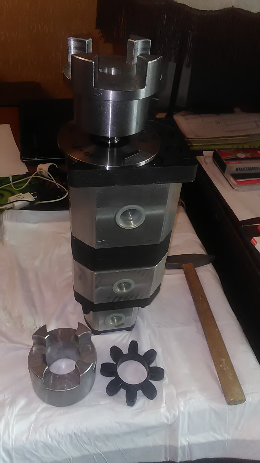

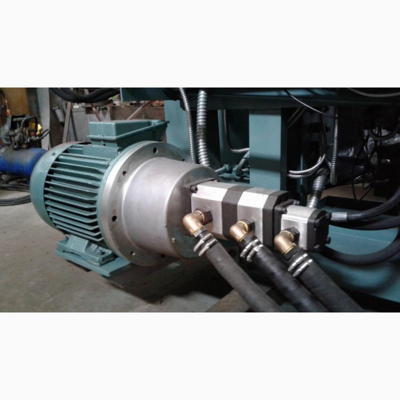

Прошло три месяца. С тех пор когда было принято решение о покупке насоса Капрони. И на тебе, насос не смотря на Нынешнию ситуацию - Приехал из Болгарии. Картина Репина " Не Ждали". Придётся работать. Обзвонил фирмы по комплектующих гидроприводов, работают удаленно и на местах. Заявки принимают. Выходил из дома раз за неделю в аптеку. А теперь Нужны РВД, фитинги, приделать насос к корзине, прикинуть всасывание. Короче надо выходить на тропу. Пока самоизоляция сильнее. Надо подумать. Будем держать в курсе, как делать дело в новых условиях.

#29 Сообщение ЗЮМ » 09 апр 2020, 18:46
Наш клиент.

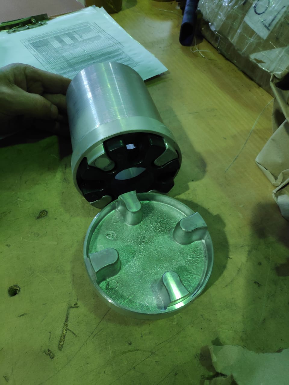

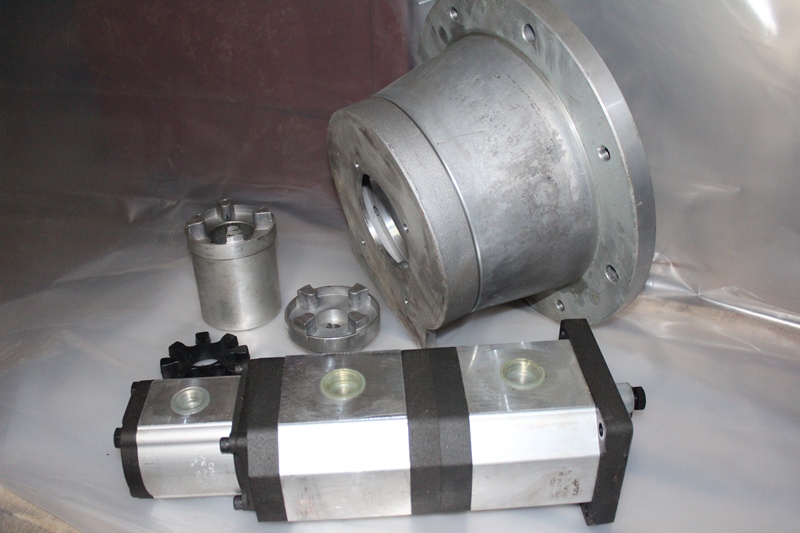

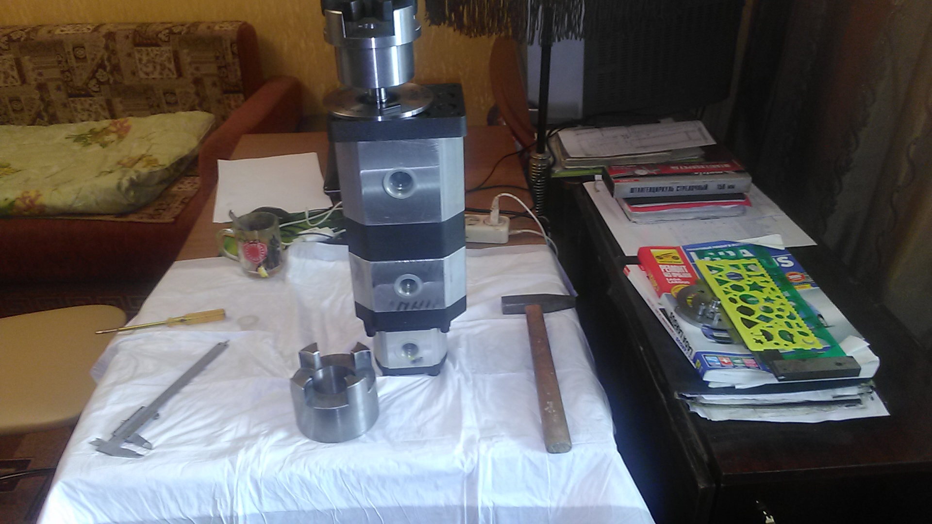

#30 Сообщение ЗЮМ » 13 апр 2020, 14:26
Работа на дому. Если соскучились по железу тащите домой. Проверка муфты вала насоса. Как в аптеке. На мотор также. Спасибо хорошим токорям.
