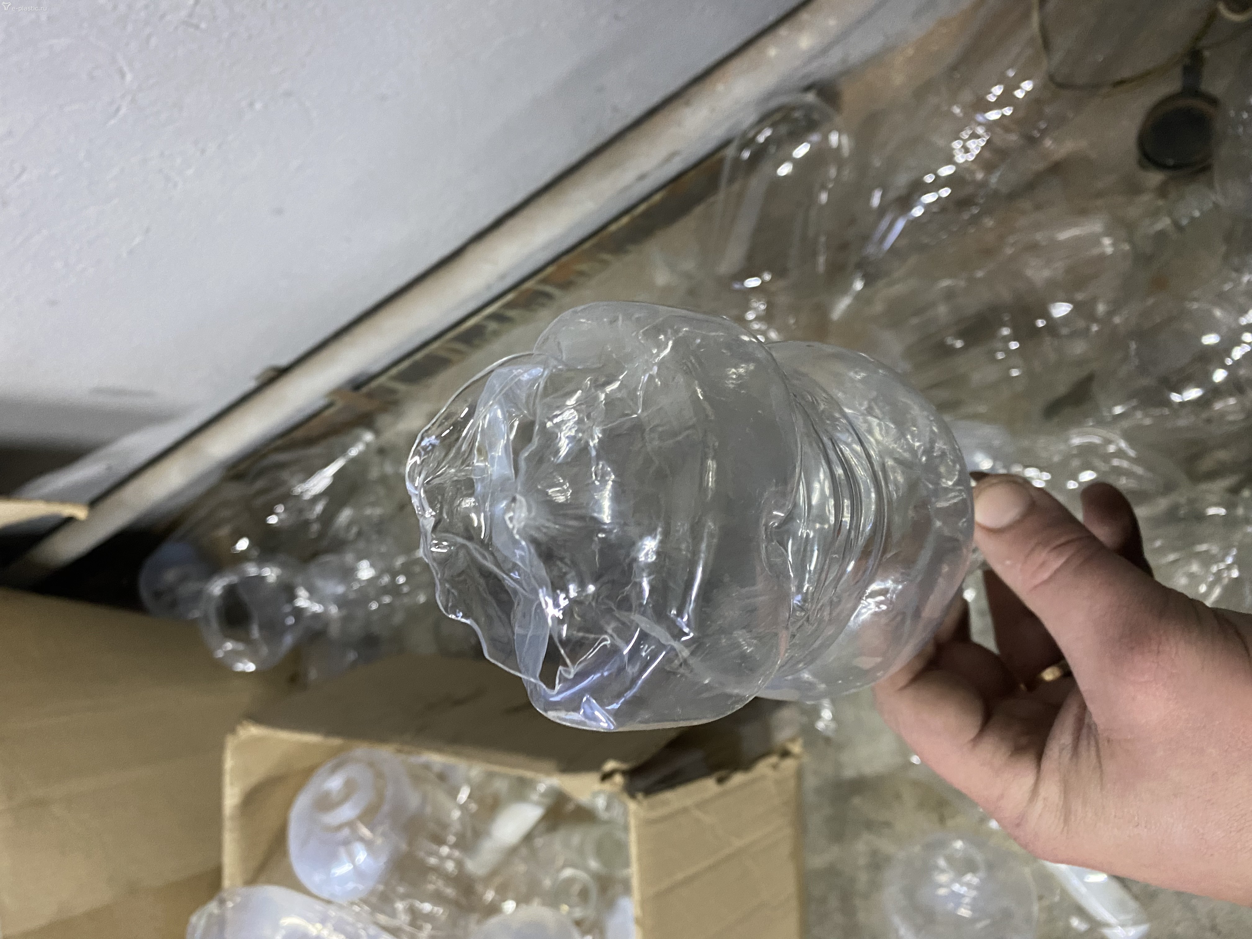

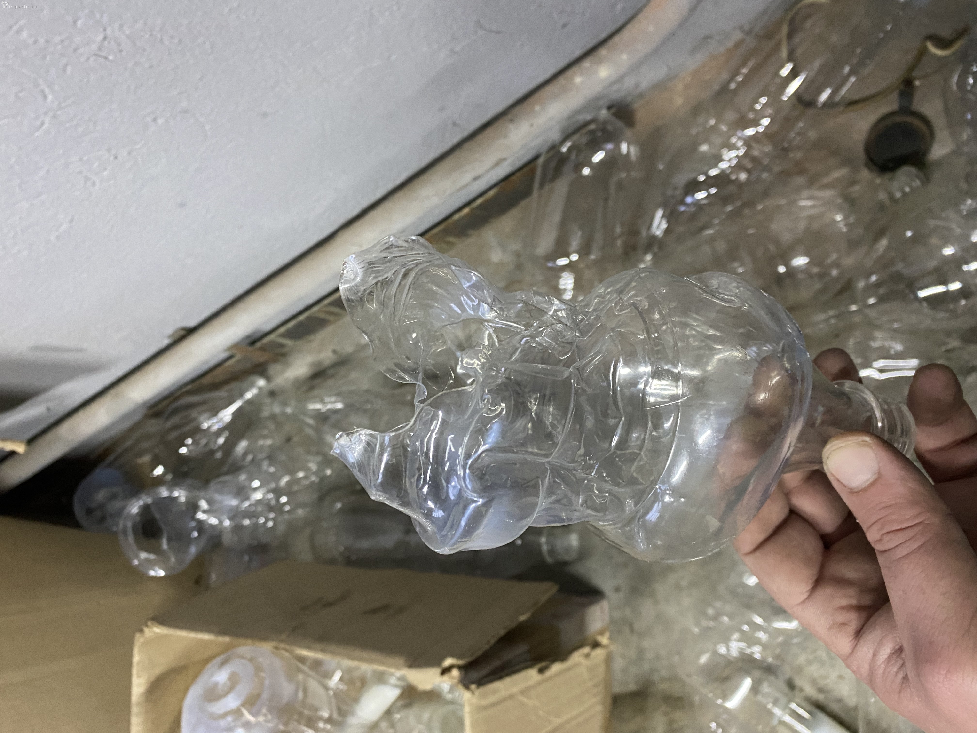

Всем доброго времени суток!
Уважаемые форумчане, подскажите пожалуйста почему рвёт дно на бутылке?

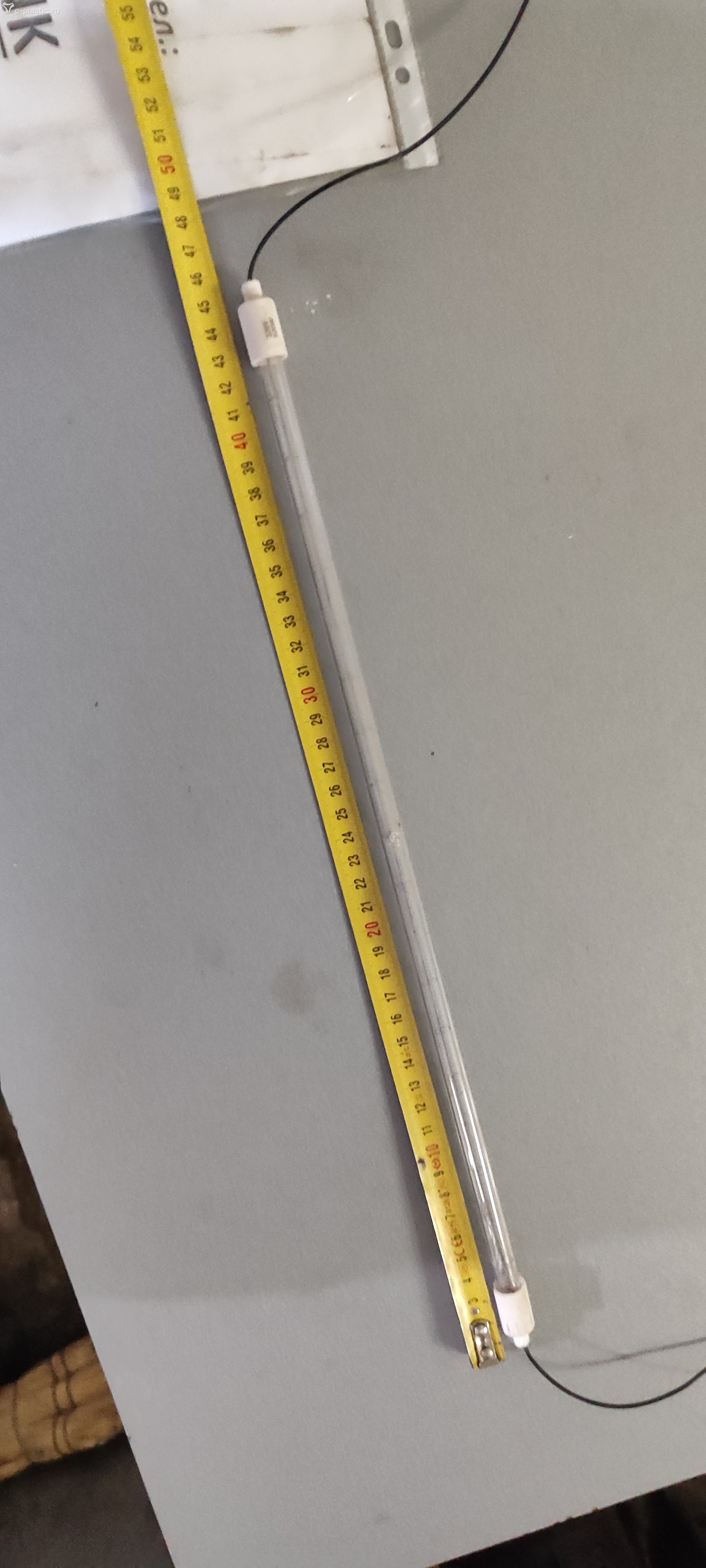

Ещё такой вопрос где можно купить тэны на печь

вам нужно отредактировать цикличность: растяжка-раздув-сброс давления-раскрытие формы.

Какое давление нужно для раздува, просто у меня было 15 атм, сейчас сделал 8.
При 15 цилиндры не выдерживали, шипели

на преформах - не меньше 15. а то и больше. а запирание должно быть больше раздува. тогда и раскрывать форму не будет.Максим_84 писал(а): 13 фев 2023, 07:33 Какое давление нужно для раздува, просто у меня было 15 атм, сейчас сделал 8.
подбор режимов - всегда самостоятельно. каждая машина индивидуальна. пробуйте. ловите.
но сначала отредактируйте разогрев преформ в печи. чтобы было постоянное качество

Зачем путаете человека. В основной своей массе все пневмоцилиндры в полуавтоматах и автоматах выдува, рассчитаны на давление не более 1,0 МПа. Фиксация замка прессформы осуществляется в подавляющем большинстве не за счет подачи большего, чем выдув, давления в цилиндры, а за счет механического запирания. Это достигается либо за счет кинематической схемы замка, либо используются другие детали (клинья, упоры, планки и т.д. и т.п.)
Максим_84, что бы у вас не шипели цилиндры, то на магистрали, которая подает воздух на пневмоцилиндры, у вас должен стоять редуктор, которым вы понижаете давление до заданного.
Кроме того, ваша идея поменять металлические ТЭНы на стеклянные, правильная, но очень затратная. Потому что кроме замены самих ламп вам надо будет продумать , найти и установить элементы в которые устанавливаются эти лампы, а они будут отличаться от элементов крепления металлических ТЭНов. Так же вам возможно придется поменять электрическую схему. Придется в конструкцию печи внести изменения, для установки вентиляторов. Вообщем одно тянет за собой многое. Но все абсолютно реально.

Осторожно предположу, что под словом "запирание" kei0112 имел ввиду уплотнение горла прессформы при опускании штока растяжения. Но выразился неправильно.

В цилиндрах растяжки и герметизации давление как правило тоже не более 1,0МПа. Сами понимаете, что в нашем деле, как у чекистов-мелочей не бывает. Или как у хирургов-главное не навредить.Woolfy писал(а): 15 фев 2023, 10:54 Осторожно предположу, что под словом "запирание" kei0112 имел ввиду уплотнение горла прессформы при опускании штока растяжения. Но выразился неправильно.

Добрый день.
Если ваши вопросы еще актуальны:
1) Судя по прикрепленными вами фото, дно рвет из-за того, что на горловой части остается много материала - скорее всего именно там материал не прогрет (например из-за неработающего ТЭНа).
2) Давление основного дутья желательно от 14 бар,
иначе вероятны проблемы с проформовкой.
По поводу "цилиндры шипели" - можно понять по разному - уточните, что вы подразумеваете.
3) Вариантов ТЭНов масса, нужно понимать размеры мощность и способ крепления ваших. Опять же кроме ТЭНов используются лампы - они дороже, переход на них с ТЭНов сложнее, но и нагрев в результате качественнее.
В любом случае фото того, что у вас установлено, было бы полезно.

Хотел бы объяснить, я купил станок б/у производство «продвижение « на печи стоят металические тэны и явно не установленные заводом изготовителем. Хочу поставить кварцевые, но не знаю параметров, размеров.
По части электрики в шкафу вроде всё заводское.
Звонил на завод изготовителя, они информацию не дают.
Может кто знает параметры!

То что дороже это не проблема, главное эффект,
Вентиляторы стоят заводские.
Просто не могу найти параметры ламп заводских
Печь фирмы «продвижение «

Из печей "Продвижения" выпуска до 2018 г. встречал две модификации одной и той же печи: с ТЭНами в трубке из кварцевого стекла и с лампами КГТ-220-1200. Возможно, второй вариант - переделка стандартной печи. Более свежих печей их производства не видел.
Штатные ТЭНы мощностью примерно 750-800 Вт. каждый, подключены по 2 на каждый уровень последовательно. Диаметр трубок 20 мм, длину не мерял, на вскидку примерно 700 мм - могу ошибаться.
В остальном - полная свобода творчества.
В ноябре переделывал управление циклом (с релейной схемы на ПЛК) и нагревом (под лампы КГТ вместо китайских) на китайском станке - получилось получилось хорошо, по цене - изрядно за 100 т.р.
