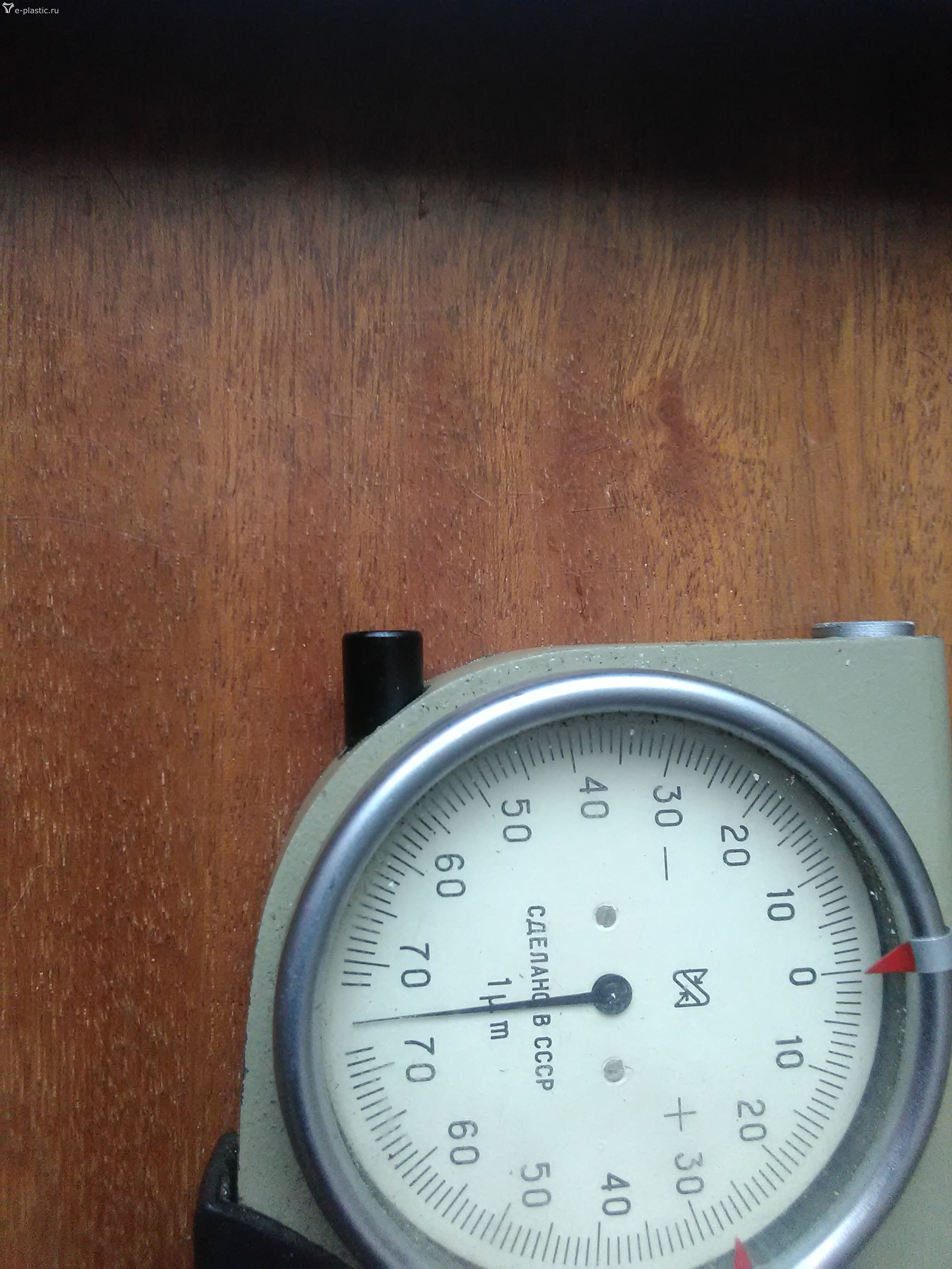

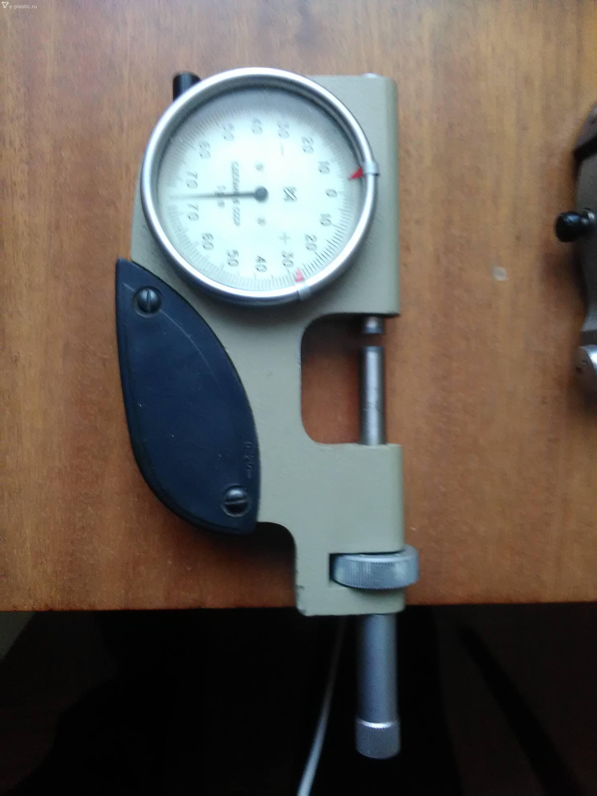

Самый простой, доступный способ: Рычажный микрометр, цена деления 0,002мм. На мягких плёнках учитывается время измерения, всвязи с продавливанием. Механик: Я лично пользовался для притирки золотников в номинальный размер. Касаемо откликов, леняться. Ведь это все есть в Яндексе. Автоматизированные системы контроля очень дороги. Если микрометры продвинутые по 25000 руб в среднем. А кто чем измеряет? Да. Моглибы показать

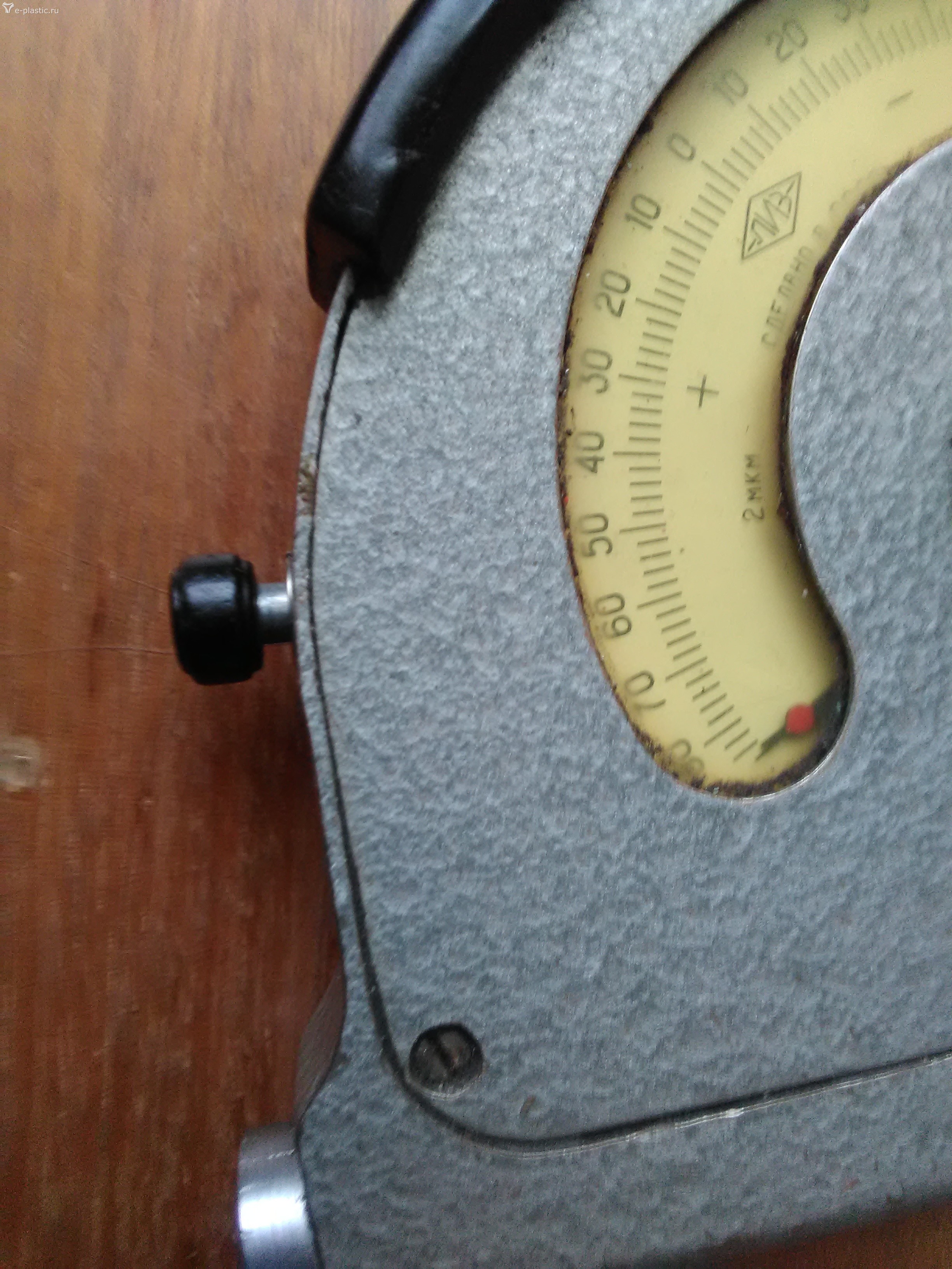

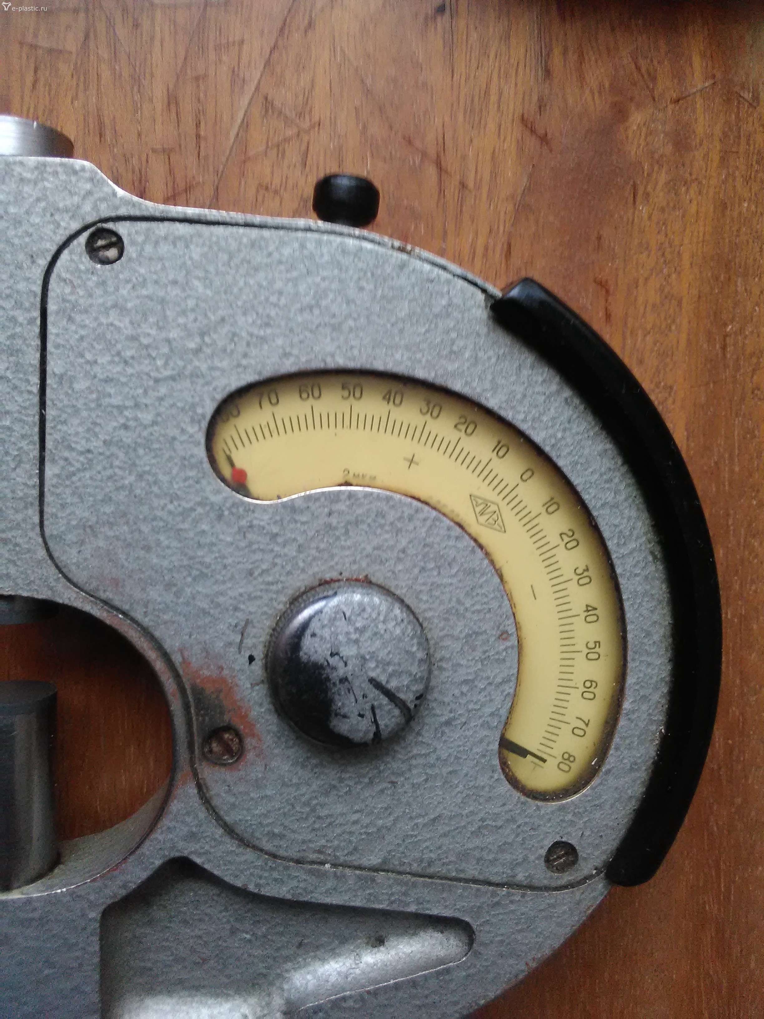

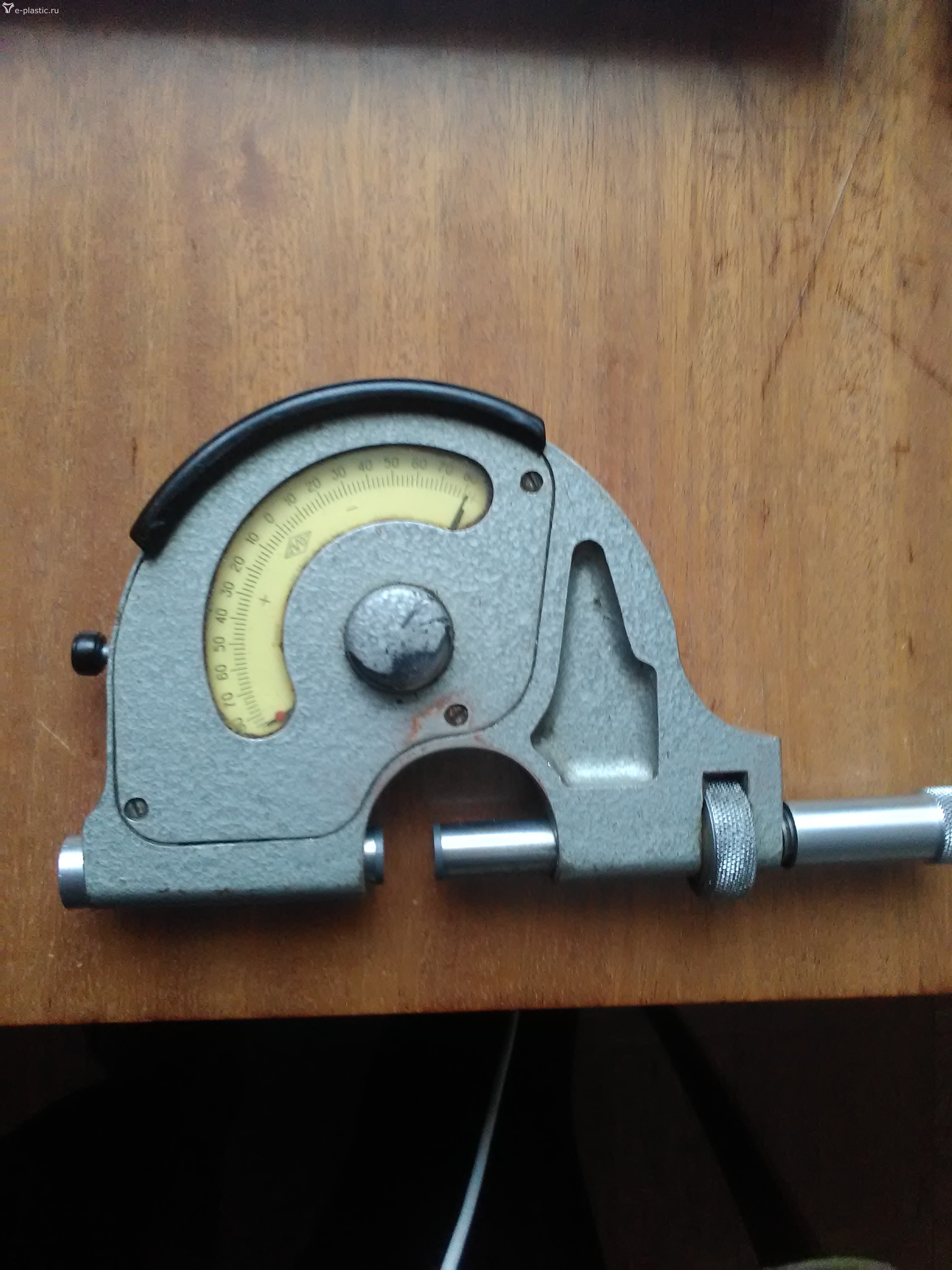

Re: приборы для измерения толщины пленок
Мои помошнички СССР. Настраиваем размер необходимый. Затем нажимаем черненьку кнопку, ползунок короткий уходит внутрь опоры. В широкий зазор вставляем, хоть бумагу, хоть человеческий волос, хоть железяку. Отпускаем плавно кнопочку. Смотрим отклонение от установленного размера, номинала например желаемой толщины вашей пленки. Быстро и удобно. Измеряем, предполагаю, выборочно в нескольких местах полотна. Видел сам как то. Не вникал в ньюансы. Ну а пленочники думаю развернут ответ чайника.
