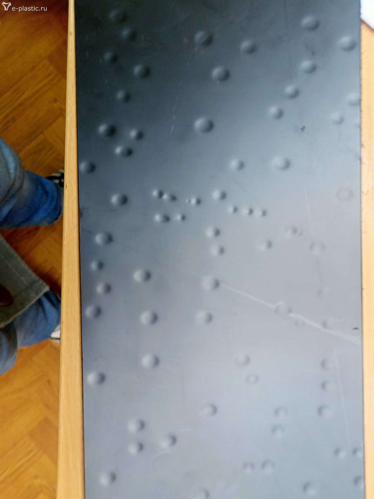

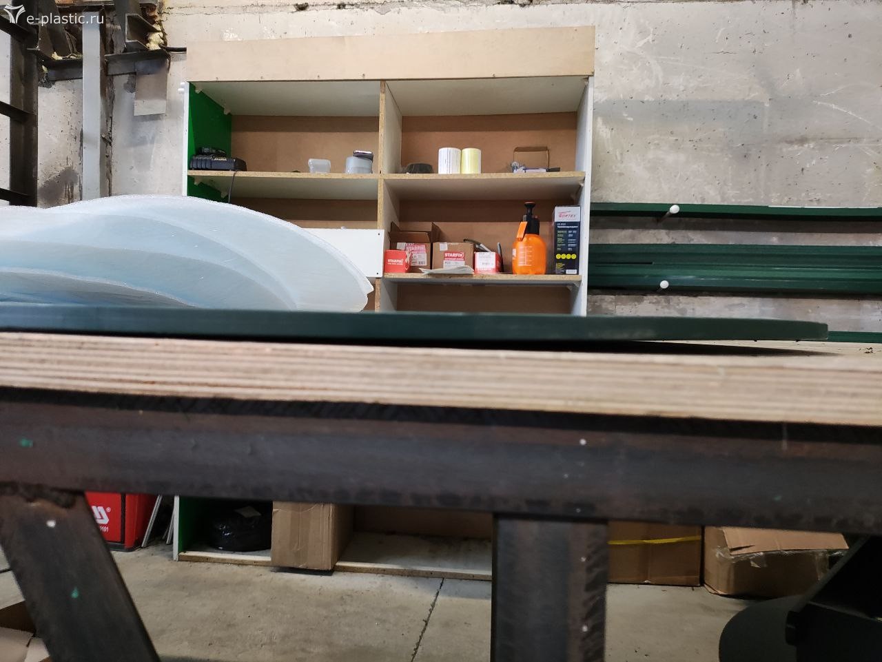

Доброго дня!
Вопрос такого плана: Кривит листы
Изготавливаем Полиэтиленовые ПЭ100 (ПНД ) и полипропиленовые ПП листы.
Проблема в том, что на листах ПНД имеются кратеры ( ямочки, впадины ), кривит лист при резке, как 5мм, так и 20мм. Охлаждающую жидкость использовали от Лукойл.
Что касается полипропиленового листа, то это высокое напряжение в листе и при резке его скручивает
Также прикрепляю фотографии

А зачем Вы делаете полиэтиленовые листы их 100 полиэтилена, это вообще трубный полиэтилен а какую марку пп используете, какие параметры переработки.
- Поблагодарили: 3246 раз
Re: Кривит полипропилен и полиэтилен из-за высокого напряжения
Все проблемы от резкого охлаждения и отсутствия отжига.
