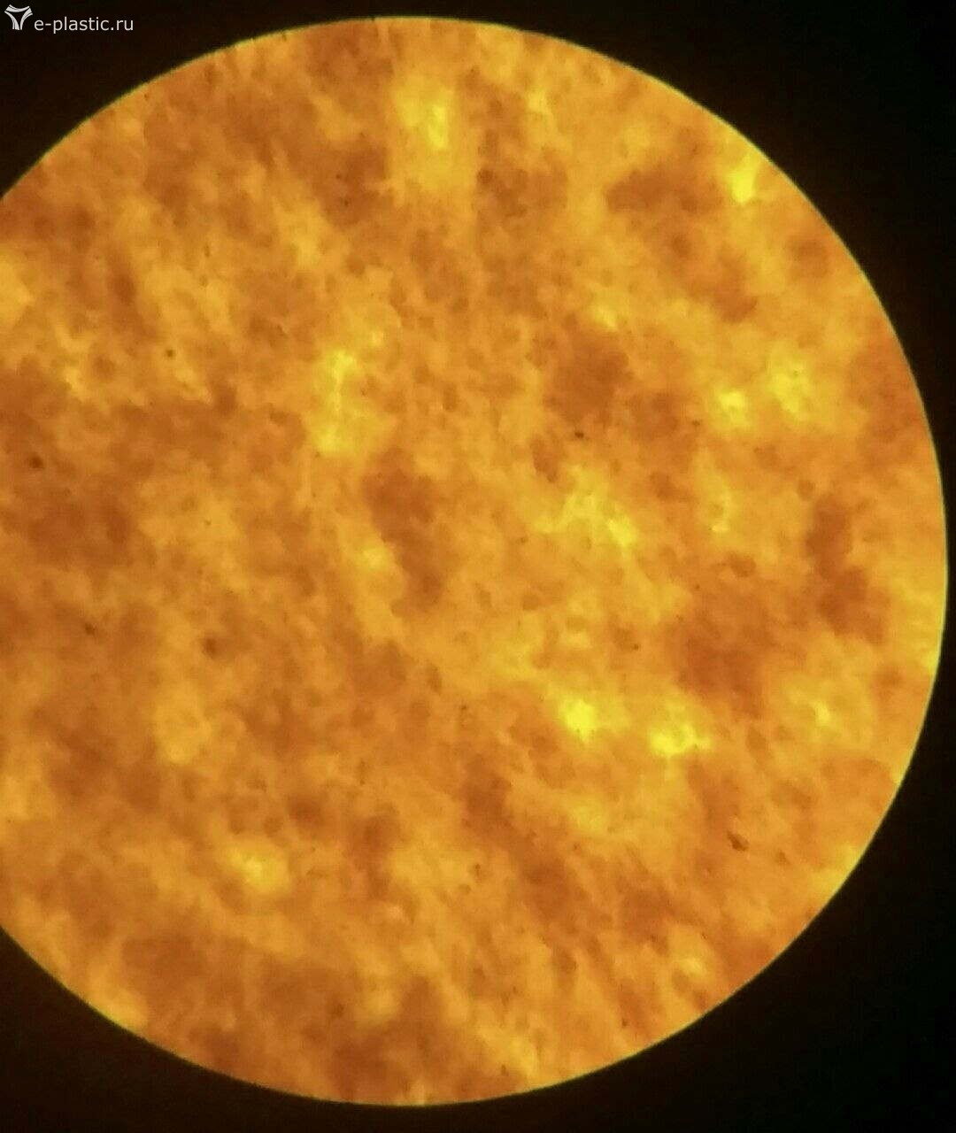

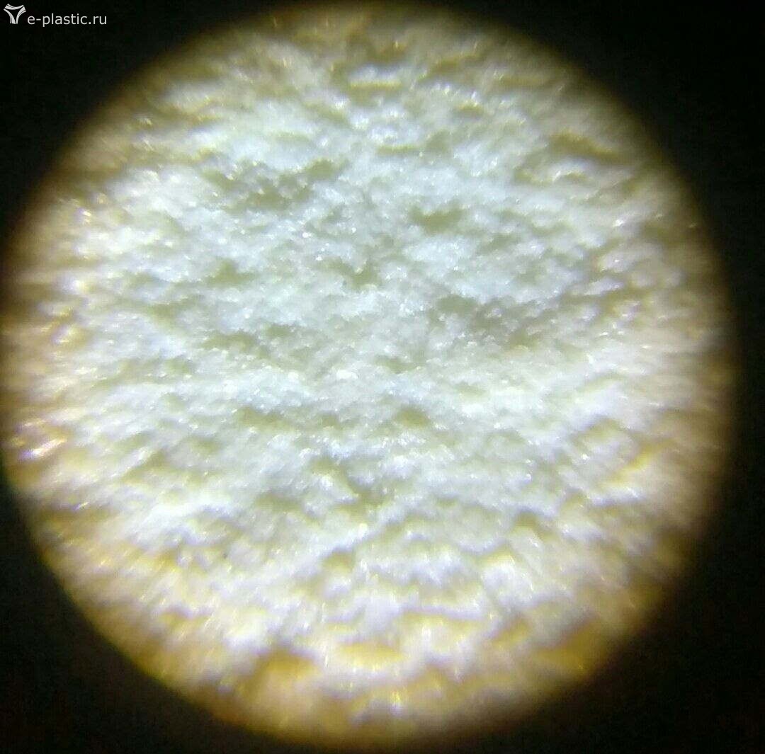

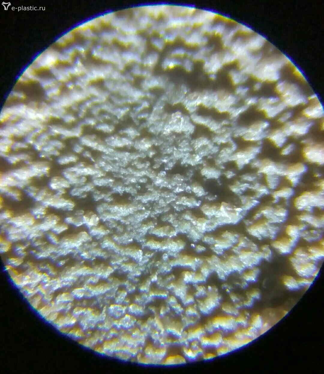

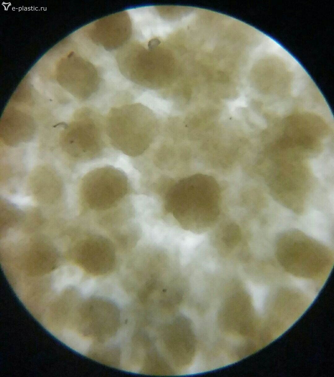

Срочно ищем производителей/желающих производить матовую полиэтиленовую пленку.
Критичный параметр:
- Матовость максимальная, на уровне аналога, пример предоставим. Пример фото аналога (поверхность/на просвет) в приложении, диаметр поля зрения 2 мм. Судя по фото, матовость достигается введением в состав гранул размером 200 мкм или 30 мкм в зависимости от образца. С меньшими гранулами матовость выше. По изучению это частицы мела или талька в специальном воске, причём нужно выбрать качественного производителя, чтобы воск не подгорал на фильере.

А это точно мел? Выжигали?
Это ж какая у нее плотность?

st_alexander писал(а): 01 фев 2023, 08:25 А это точно мел? Выжигали?
Может быть и не мел, не выжигали, толщина точнее 180-200 мкм, плотность примерно 0,7 г/см3. Производитель нашелся.
