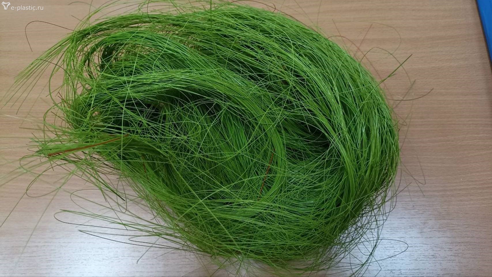

Добрый день! Посоветуйте пожалуйста оборудование для измельчения и возврата в производственный цикл отходов производства ПЭТФ-филамента. Фракция – мононити ПЭТФ d 0,3-0,6 мм.

Возврат в производственный цикл Вам нужен в каком виде этого сырья?

Желательно в гранулированном или агломерированном, чтобы не было необходимости принудительно запитывать экструдер "подвисающим" материалом.
Добавка к первичке в небольшой процентовке.

Какой у Вас объём такого сырья(кг.),накапливается за месяц?

Примерно пара тонн, но производительность желательно около 30-50 кг/ч, чтобы постепенно подработать уже накопившиеся непереработанные отходы.

Поговорите с людьми по производительности и размеру фракции на выходе.
Экструдер мини лабораторный можно рассматривать.

А чем не устраивает обычная дробилка с мелкой сеткой?

Тоже так думал, но поставщики дробилок от такого варианта отказываются, когда просишь показать оборудование в работе на нашем материале. Может требования по зазору между статорными и роторными ножами слишком жесткие, может еще что. :ne_vi_del:
