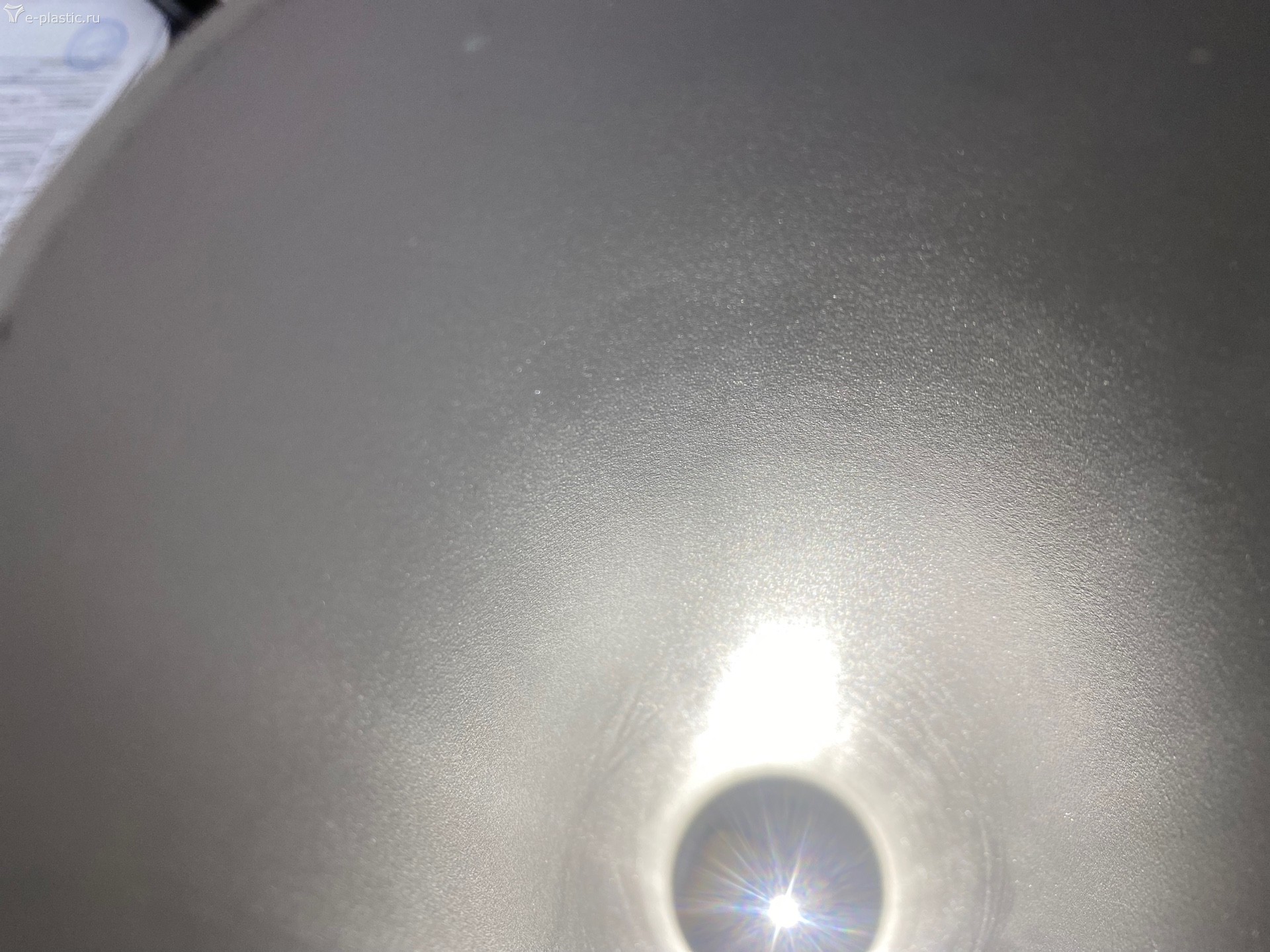

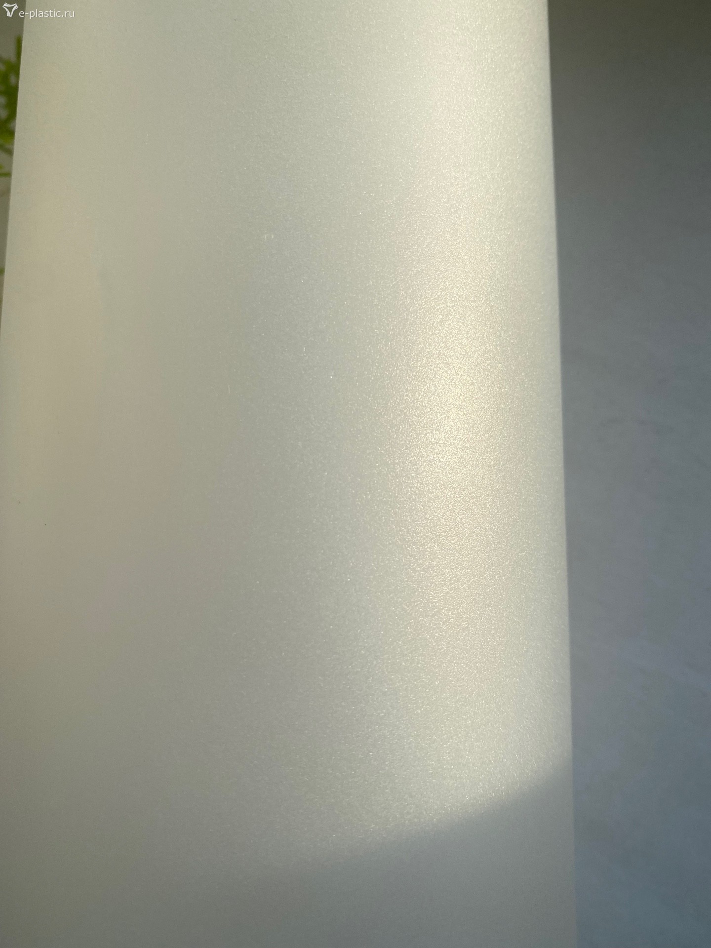

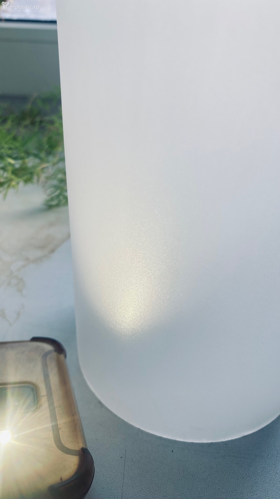

Добрый день!
Подскажите, какой есть способ нанесения шагрени/текстуры на трубы из поликарбоната на одношнековом экструдере. Фото примера прилагаю. Труба не матовая, она просто с хорошей шероховатостью и со стенкой 3мм.

Подозреваю, что это все-таки матирующий агент типа такого https://www.avient.com/products/polymer ... -additives

Спасибо, но нашла там только красители для поликарбоната, матирующий агент не дает шероховатость на поверхности, но возможно его немного добавляют. Матовые изделия делаем давно. Пробовали добавить стеклонаполненную добавку, но эффект не тот совсем. На профилях делаем накатку на выходе из калибратора, но пока тоже не идеально.

Как вариант, дробеструйная обработка стеклошариками. Или водоабразивная ими же. Но это на крайний случай, если сильно надо, а других вариантов не найдёте

Об этих вариантах не думали, спасибо
