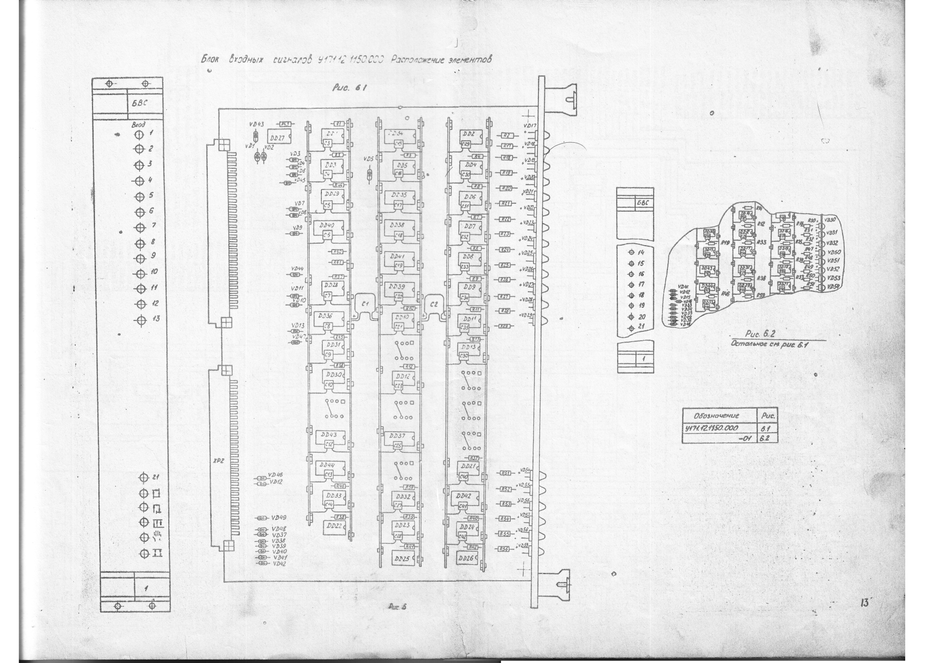

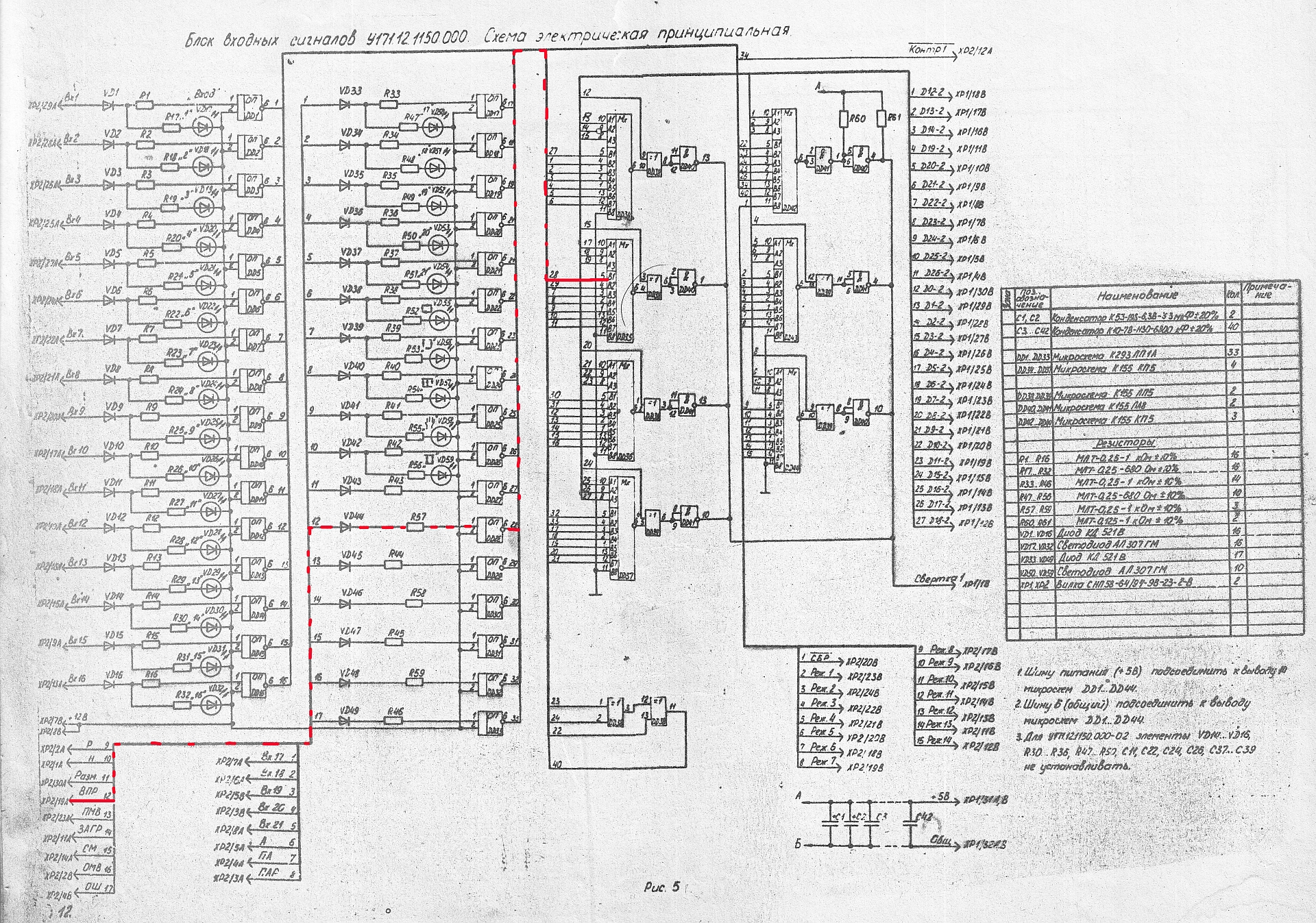

Товарищи, так куда копать? Может сигнал где посмотреть для ясности картины? Если можно, поделитесь схемой управляющей стойки, может сам разберусь. Я на форуме скачал схему, но блок БВС в нечитабельном качестве (((

Бывает умирает оптрон, у одного товарища здесь умирал мультиплексор, а у меня на одном блоке была трещина в дорожке на плате, и тоже по впрыску.

Karakol, Спасибо! И Вам Спасибо Бегемот. манупал стойки с яндекс диска у меня есть, я про него говорил что читать плохо, в частности слева внизу (как раз там где расписаны входы с пульта управления). По поводу оптрона, это который обозначен на схеме как инвертор DD28? Попутно нужен график зависимости сопротивления от температуры термопар. Планирую полностью переделать блок температуры. Кто то (не я) коротнул нагреватель сопла - итог два симистора по 1500 р каждый. И все 4 блока контроля температуры ремонтировал пару раз (операционники). Поэтому в управление нагревателями буду ставить современные симисторы, а для контроля температуры зон использовать атмелку дисплеем и современными операционниками для термопат. Но это в будущем. Сейчас надо машину запустить!

Наконец то добрался до термопласта! Как и предположил уважаемый Бегемот, дело было в оптроне DD28. Заменил - все заработало! Огромнейшее СПАСИБО Бегемоту!
