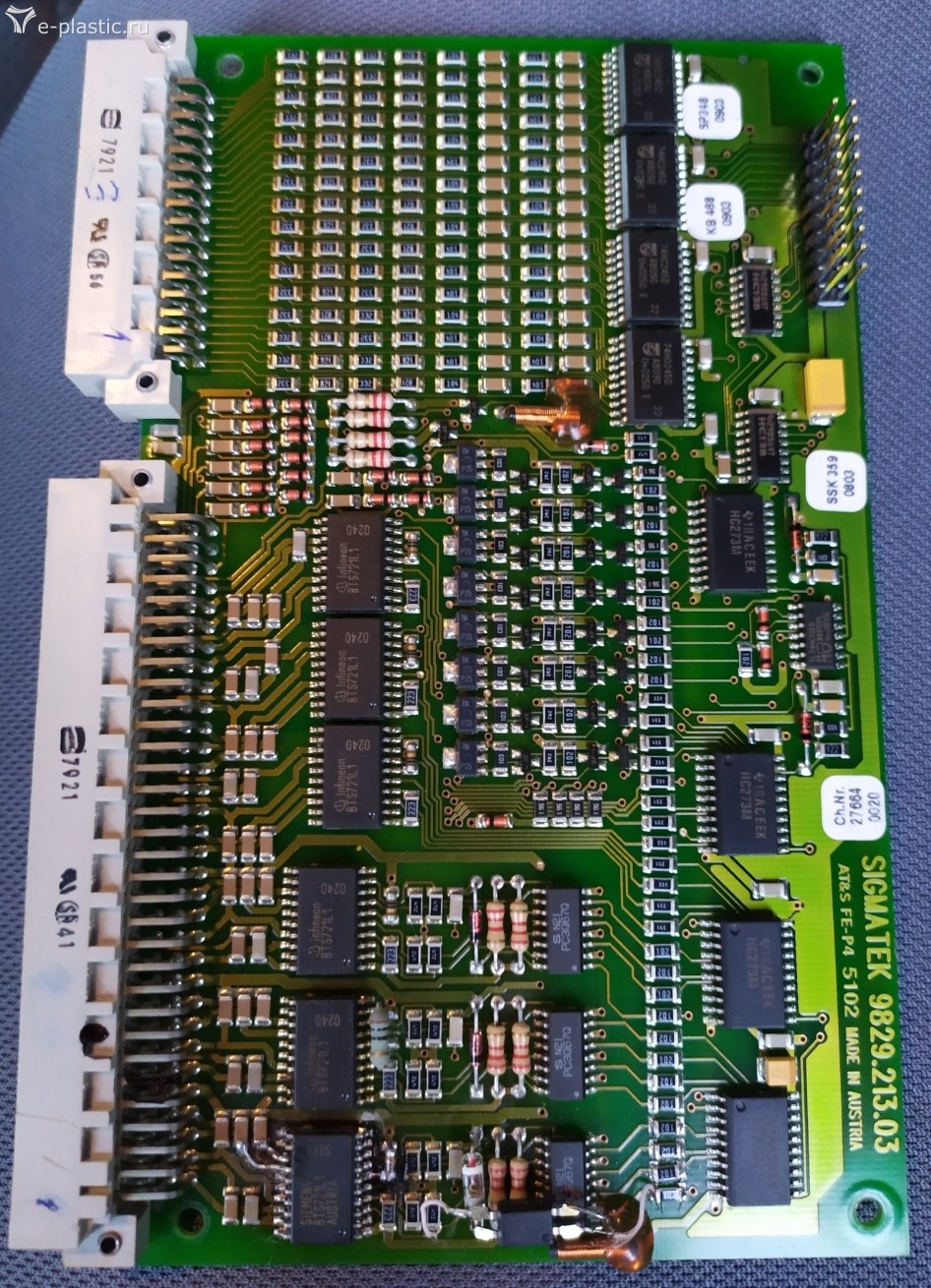

Уважаемые, форумчане. Нужна плата sigmatek 9829.213.03 на Demag Ergotech viva 80/430. Может кто распродаёт машины на запчасти или знает, где можно приобрести

Купили б/у ТПА. После нескольких часов работы, ТПА стал самопроизвольно впрыскивать материал. Обследование показало, что на клапане впрыска постоянно висит команда. Вскрыв плату, увидели это чудо(((

Ну так это обычные оптопарные сборки.
Может проще попробовать поменять, чем плату искать?

Платы такого типа хорошо ремонтируются, требуется немного знаний по теории электроники и много - по практике пайки. Главное, чтобы плата попала в опытные руки. Если из Сердобска все уехали (электронщики, "киповцы") попробуйте найти в Пензе.
Навскидку, без знакомства с установленными микросхемами, предлагаю проверить станок на предмет коротких замыканий в монтажных коробках и прочего. Не исключены короткозамкнутые витки в управляемой катушке клапана.

Определиться конкретно с м/с BTS721L1, найти пробитый выход. Можно по печати от разъёма или просто вольтметром по наличию напряжения.
https://static.chipdip.ru/lib/248/DOC000248945.pdf
Далее фен, аккуратность - удаление пробитой м/с. Если срочно, то чип и дип за 1040 рублей штука, если до ноябрьских потерпит, то алиэкспресс сразу 5 шт (запас в спину не толкает) за 275 руб/шт вместе с доставкой.

Распиновка разъёма есть? Обычно выхода проектируются с избыточностью по всевозможным опциям, которые не применяются и применяться не будут. Выяснить по документации свободные и переставить микросхемы.
Дайте схему выходов, разберёмся вместе.

Проблема была в некорректном ремонте платы (замена "умного" верхнего ключа BTS721L1). Осторожно предположу, что присутствует конструкторский просчёт - в месте установки выходных ключей тяжёлый тепловой режим. Из-за этого вышла из строя и вторая микросхема ключей. Не всегда миниатюризация - благо. Плата - опрос входов и задание выходов с шины данных.
Работает без нареканий уже несколько недель.
