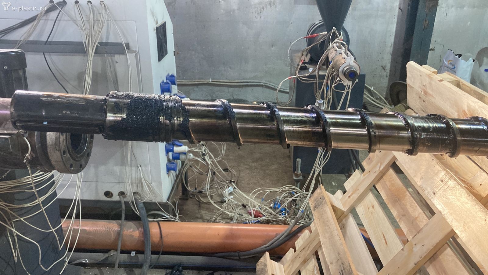

#8 Сообщение den4life » 30 окт 2022, 09:52
Фото пока только такое
Re: Оторвало цилиндр от загрузочной зоны
#9 Сообщение Maks42 » 30 окт 2022, 10:51
Что такое на чертеже и что находится на фото спереди я не понял, мало работал с китайскими линиями. На фото в отдалении увидел классический китайский шнек и цилиндр. На шнеке есть барьерная зона и смесительный элемент на выходе (кукуруза). Предлагаю использовать второй вариант из обозначенных выше уважаемым коллегой. Поднимите температуры на зонах перед барьерным элементом до 230-250 С и сделайте температуры "с горы" по шнеку и "в гору" по головке, например: 250 (первая зона нагрева шнека) - 190 (последняя зона нагрева шнека) - 230 (фильера), с равномерным шагом от 5 до 20 С в зависимости от количества зон.
#12 Сообщение den4life » 30 окт 2022, 12:45
На чертеже размеры шнека. На фото в начале тэны. Шибера нет. Водяное охлаждение есть.
#18 Сообщение den4life » 30 окт 2022, 16:46
Толщина фланца 95мм.

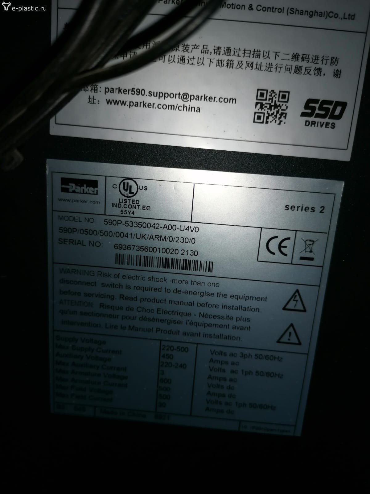

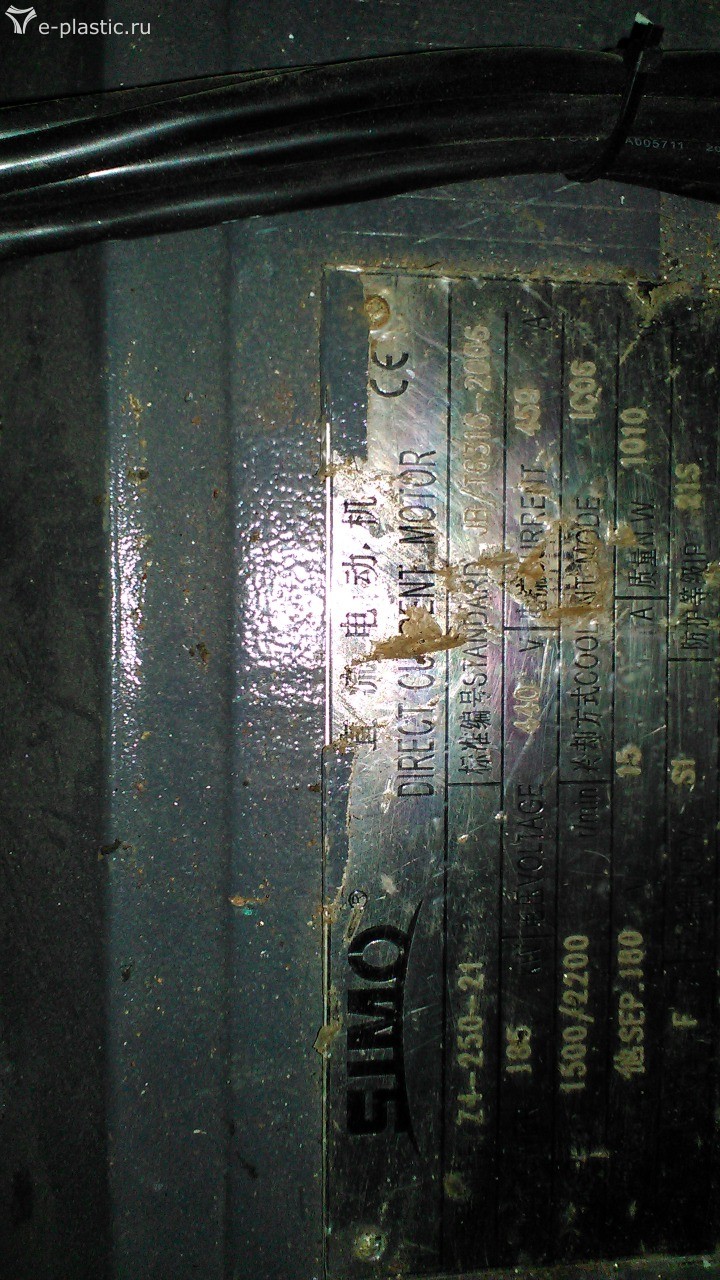

den4life писал(а): 31 окт 2022, 09:37
Теперь фото шильдиков обоих "частотников". И фото шильдиков обоих электродвигателей. Поскольку они есть, то можно ограничить мощность электродвигателей. Подскажите - какой чем управляет? Возможно, ограничение можно вывести на "крутилку". И фото пульта управления.
За это сообщение автора Woolfy поблагодарили (всего 3):

#27 Сообщение den4life » 01 ноя 2022, 12:39
Woolfy писал(а): 31 окт 2022, 14:24
ABB к со-экструдеру. Parker к главному.

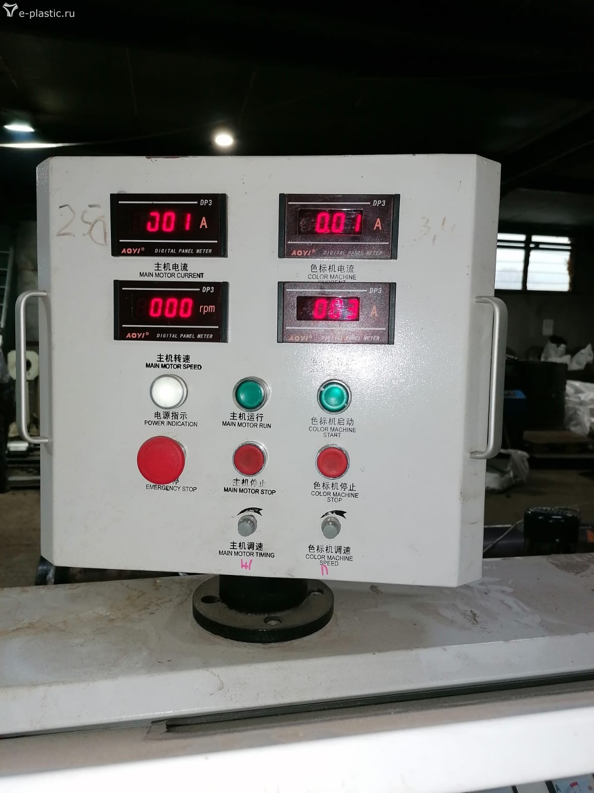

За это сообщение автора den4life поблагодарил:
Сообщения: 846
Благодарил (а): 719 раз
Поблагодарили: 363 раза
#28 Сообщение Woolfy » 01 ноя 2022, 13:43
Что делает резистор (внизу) с названием "MAIN MOTOR TIMING"?

Woolfy писал(а): 01 ноя 2022, 13:43 Что делает резистор (внизу) с названием "MAIN MOTOR TIMING"?
Регулирует обороты главного двигателя
