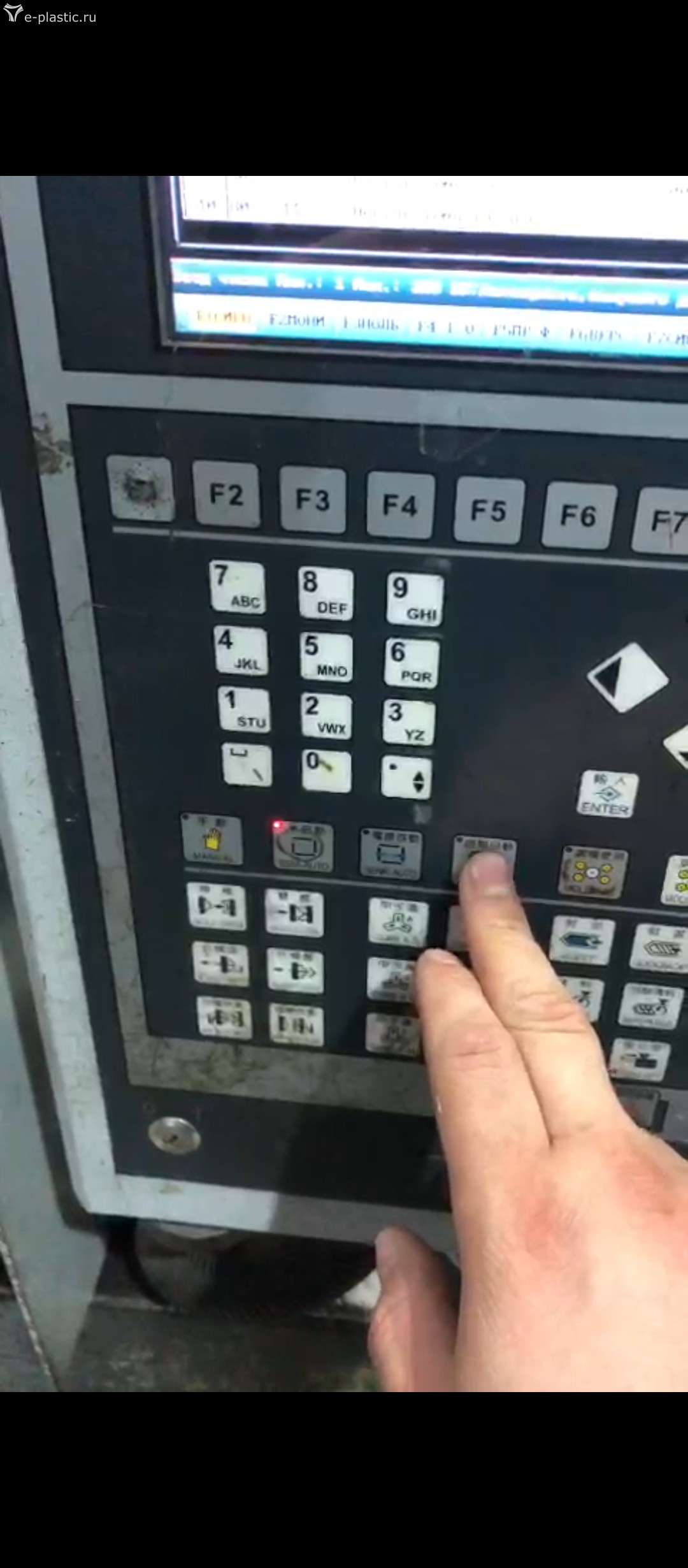

Добрый день ТПА BOLE панель управления ACTTech
перестал переходить в автоматический режим при нажатии переходит в полуавто, в чем может быть проблема?

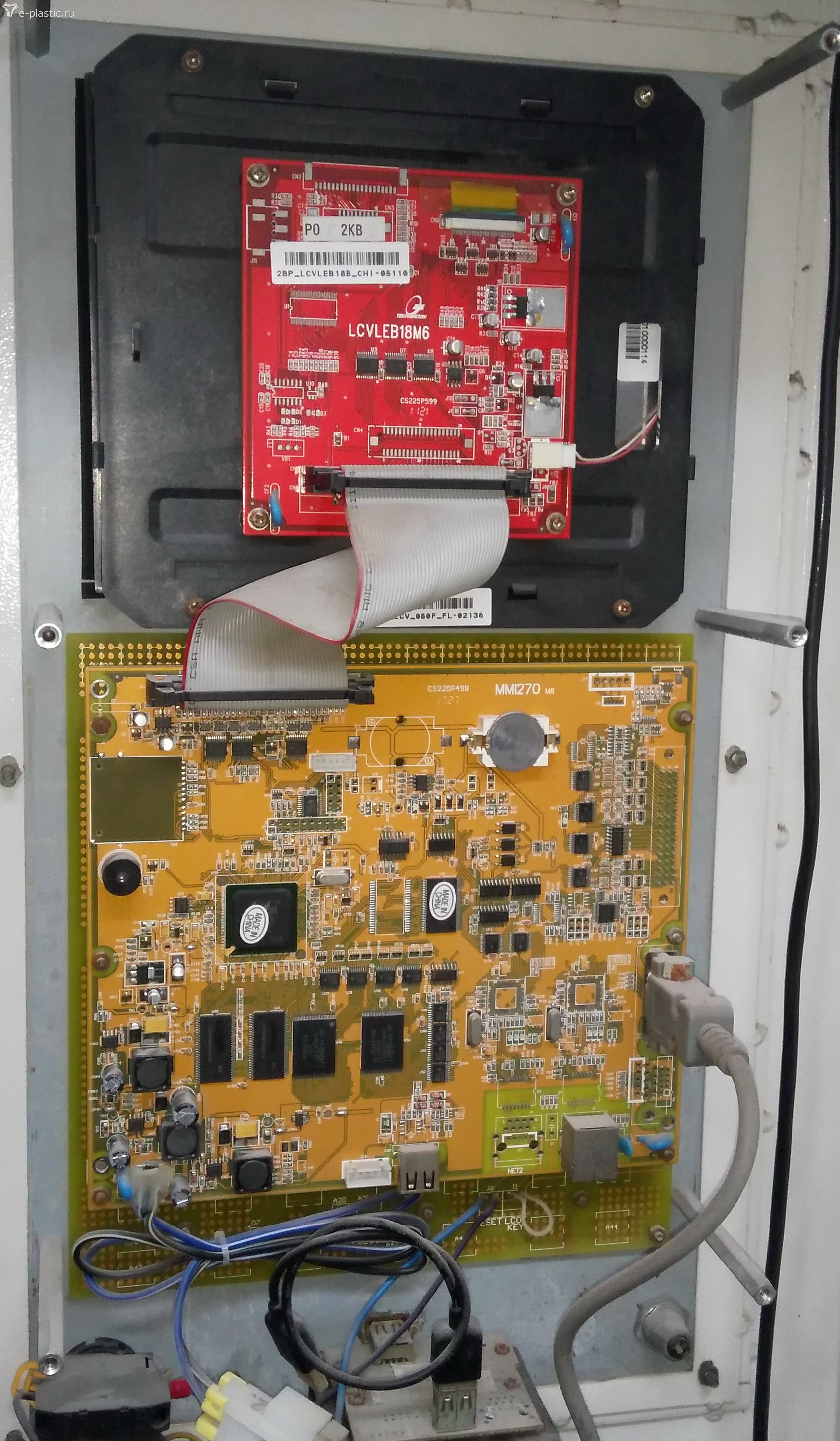

В неисправности платы панели управления. Фото внутренностей панели можете выложить?

Что происходит когда наживаете на кнопку автомат? Загорается лампочка автомат? Или загорается лампочка полуавтомат? В полуавтомате работает нормально? Выложите фото панели управления и самого контроллера.

Да при нажатии кнопки автомат. Станок переходит в полуавтомат. И в таком режиме все работает

Делает цикл ждет открытия закрытия двери

#11 Сообщение andresan » 14 авг 2022, 00:20
Вот фото

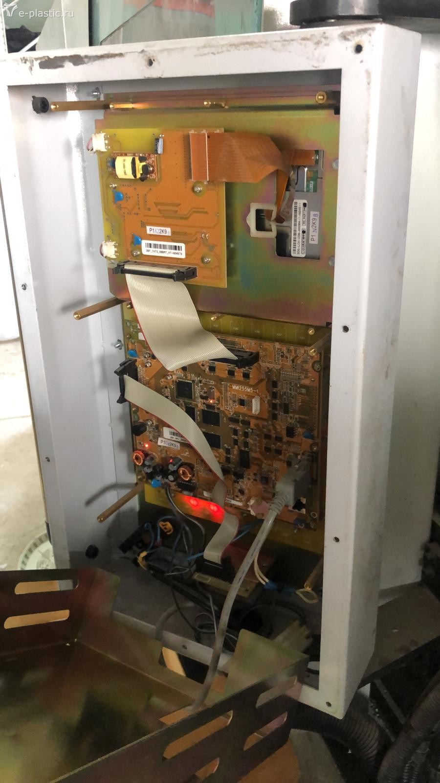

#12 Сообщение andresan » 14 авг 2022, 01:01

#14 Сообщение andresan » 14 авг 2022, 11:26
Разобрал панель. Кнопки все целые.

Поставил плату в рабочий станок так же (два режима автомата переключает в полуавтомат) Ошибок никаких нет

Моя версия такая: неисправна одна из указанных на фото микросхем. Самая часто встречающаяся неисправность, по крайней мере мне.
Микросхемки простые и дешёвые.

Перепаял все 4 не помогло... куда дальше смотреть? и второй станок навернулся так же

На прошлой неделе ремонтировал сразу шесть похожих плат (MMI270). На четырёх была произведена заменена микросхема LC245 (U12), а на двух остальных просто были устранены "сопли" (короткие замыкания между выводов) после предыдущего специалиста.
