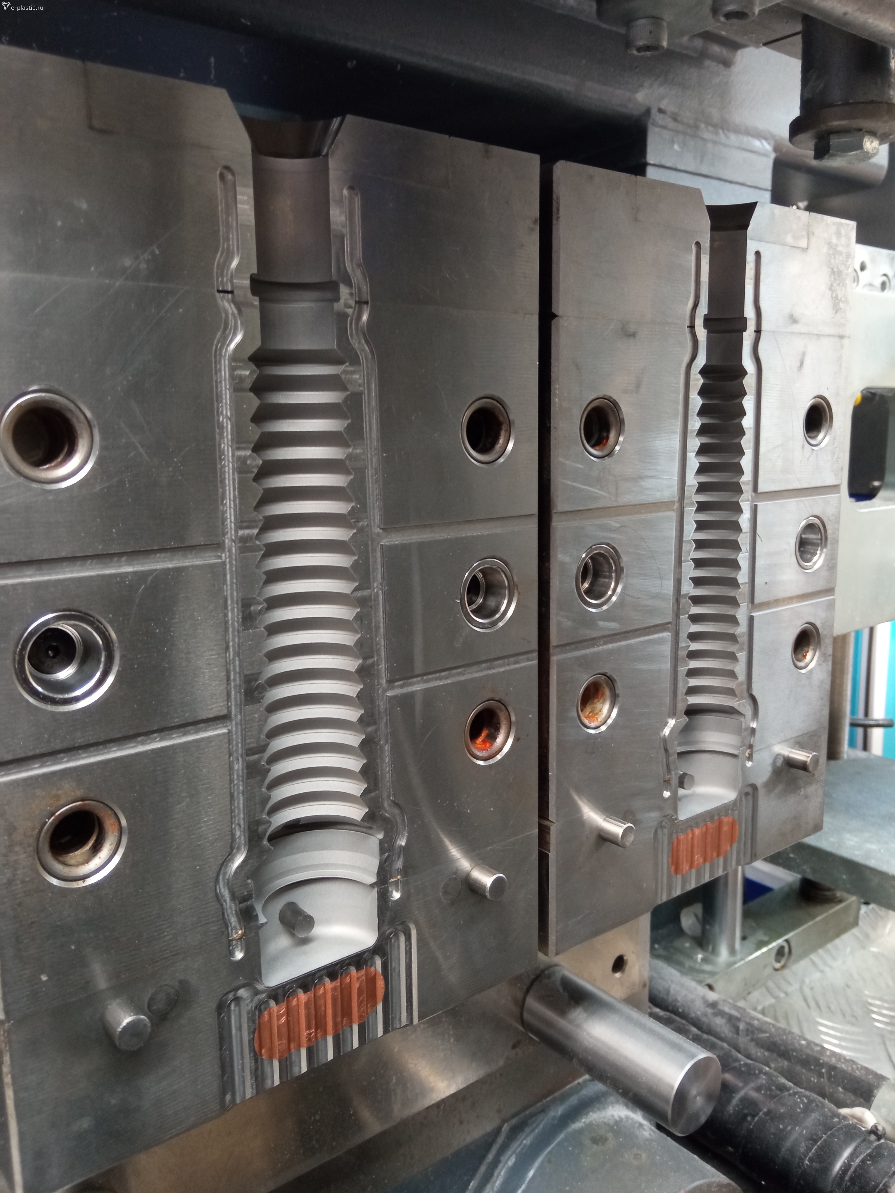

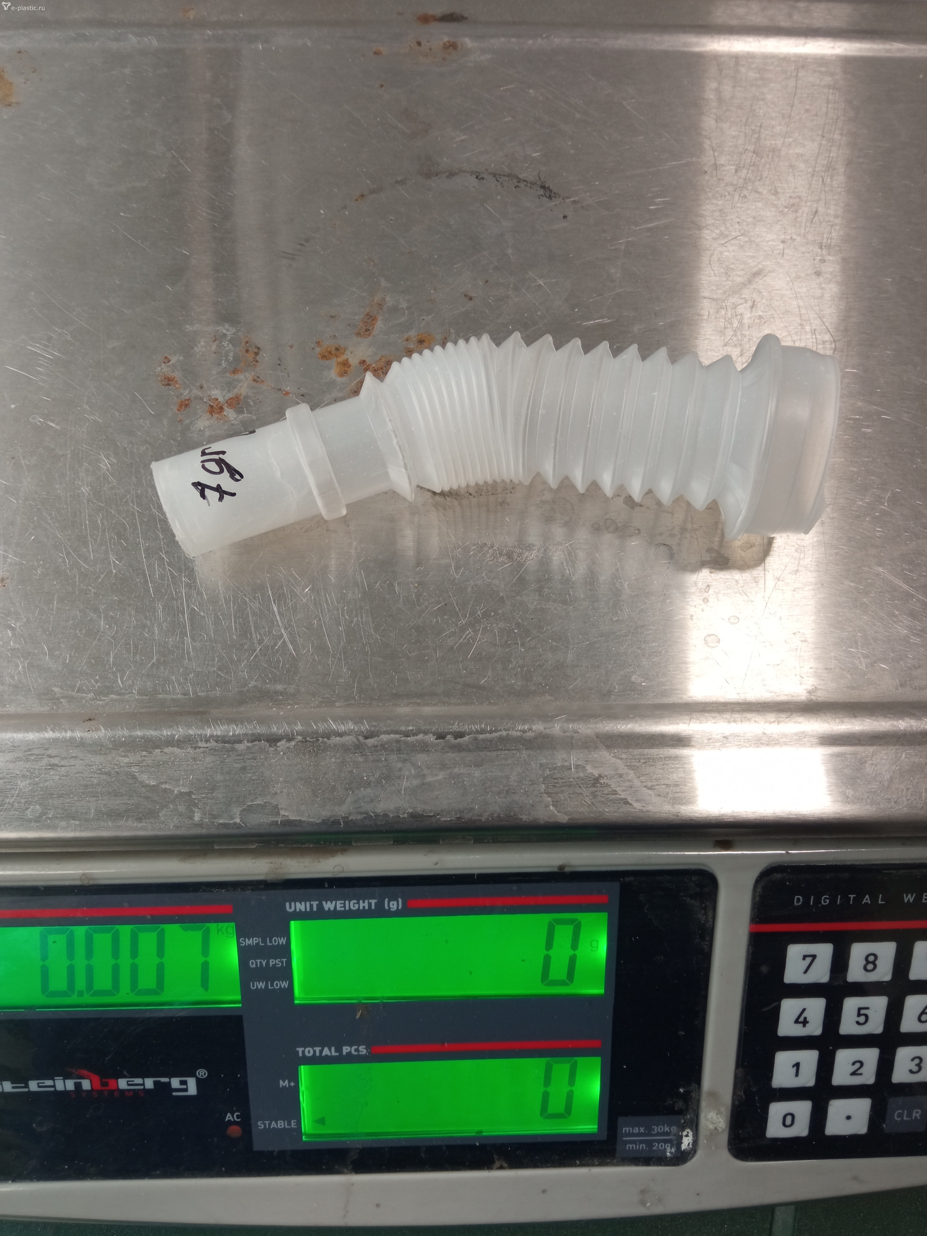

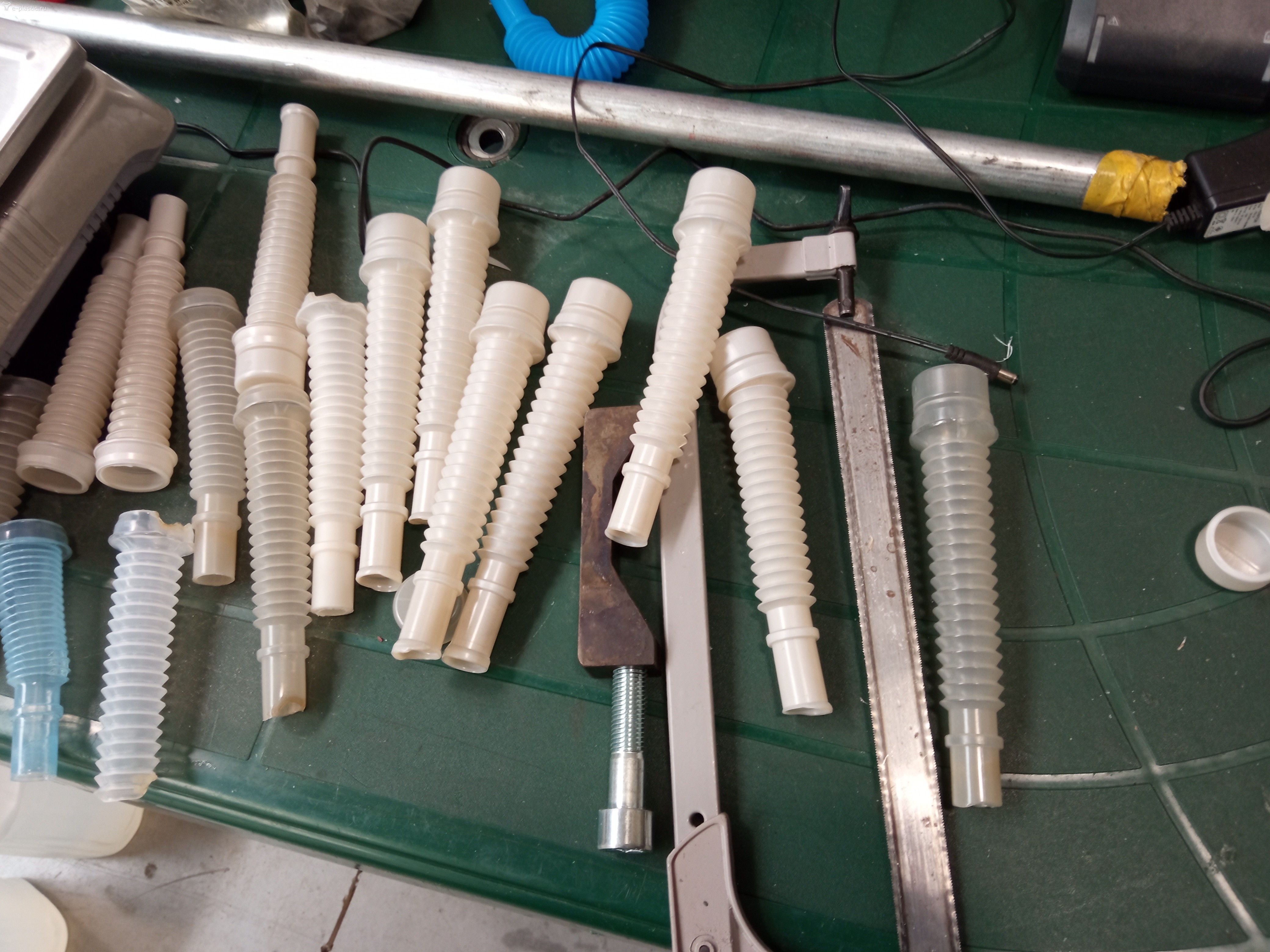

Вот на фото мой лучший экземпляр 90% HDPE + 8%LDPE + 2% эластомера. После выхода из машины (практически уже холодный продукт) прикладывая небольшое усилие Руками, гармошка сжимается на 100%, но стоит положить её на стол - в течение 2 секунд она частично (на 30-50%) тут же выпрямляется, что не допустимо. Тут какая ситуация на фирме: руководитель фирмы не интересовался производством от слова совсем, всё делал технолог-оператор. Заказывал материалы, делал рецептуры и налаживал работу машин. Но по какой-то причине они разругались (то ли на корпоративе подрались, то ли женщину не поделили - не суть дела) и технолог уволился, со всеми последствиями. И во у меня испытательный срок, чтобы всё восстановить. Ни инструкций, ни рабочих журналов и записей нет! С чистого листа по сути приходится начинать. А от выпуска этой лейки зависит работа ещё 2 машин, контракты сорваны... Люди без работы. Вот в такой я попал замес.

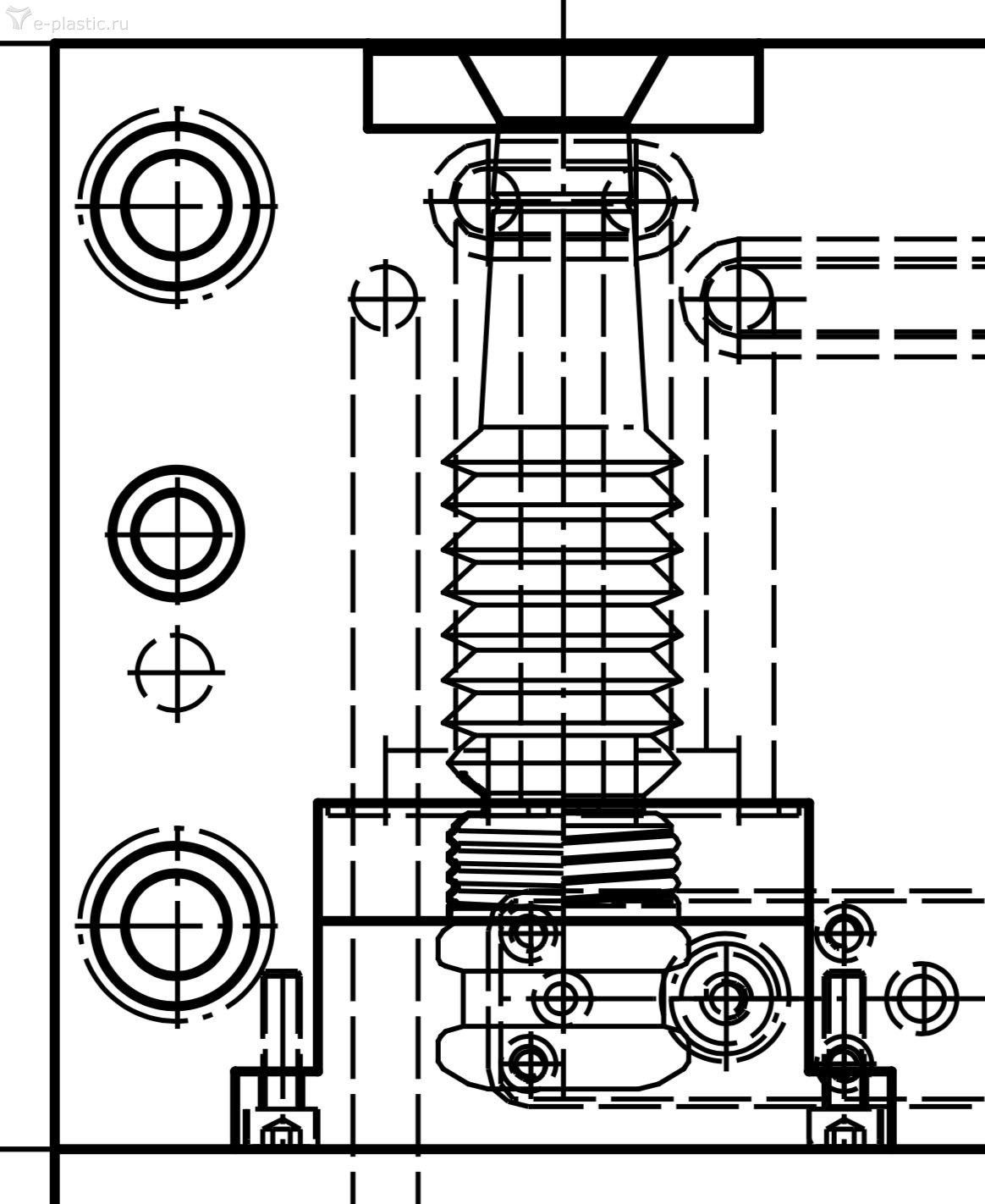

Чертежей пока не нашёл. Фото формы для общего вида пока приложу.

Потрясающе! Когда-то проходил собеседование на вакансию начальник литьевого участка-оператор-слесарь по ремонту текстур
Вы можете постараться разрезать изделие примерно по середине и сфотографировать крупно разрез чтобы попало 2-3 участка этой гармошки?belarus_86 писал(а): 20 июн 2022, 12:10 Чертежей пока не нашёл. Фото формы для общего вида пока приложу.
И еще вопрос - это новый проект, который не успели полностью отработать до конца или же вы уверены, что ранее 100% изготавливались серийные партии изделий и все было ОК?

делали в свое время флаконы с горлом гармошкой. экструзия с раздувом. лили чистый 276. ну может +10% пвд 158.
после формования сразу же складывали гармонь. место изгиба должно быть без радиуса. оно должно ломаться.

Чтобы гофра защёлкивалась, нужно соблюсти три условия - достаточная сферичность/коничность, малая толщина стенки и высокая жёсткость материала. И как правильно заметили выше, минимально возможные радиусы перегиба. По фото сложно судить, но с коничностью вроде все в норме. Если с геометрией всё в порядке, то нужно действительно, подбирать более жёсткий материал. Но советую обратить внимание на толщину

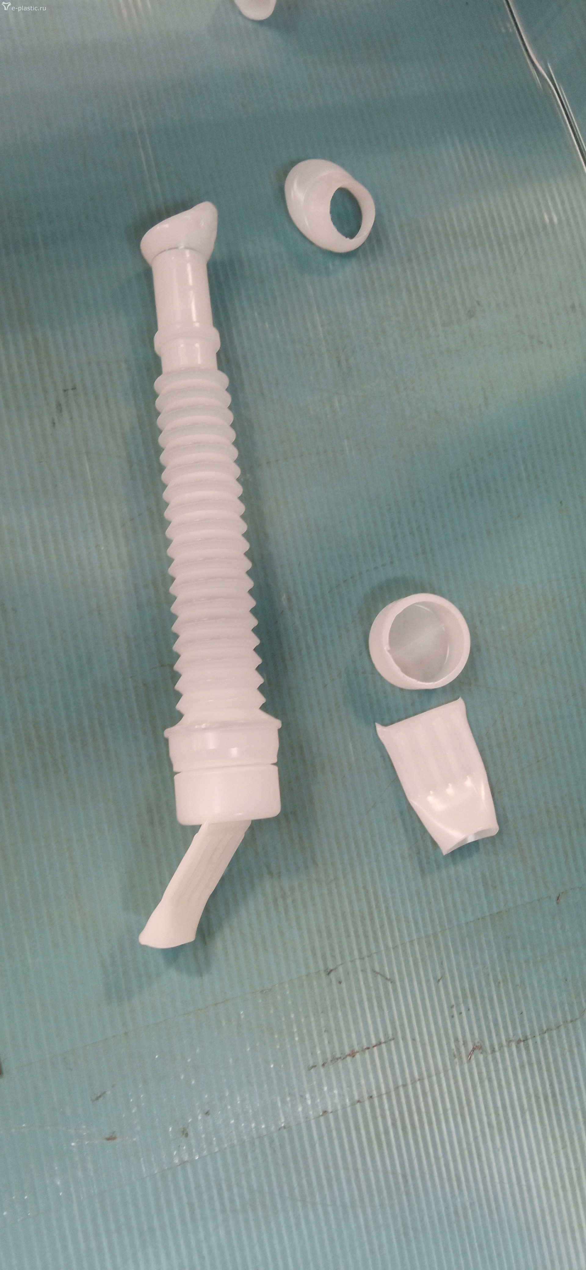

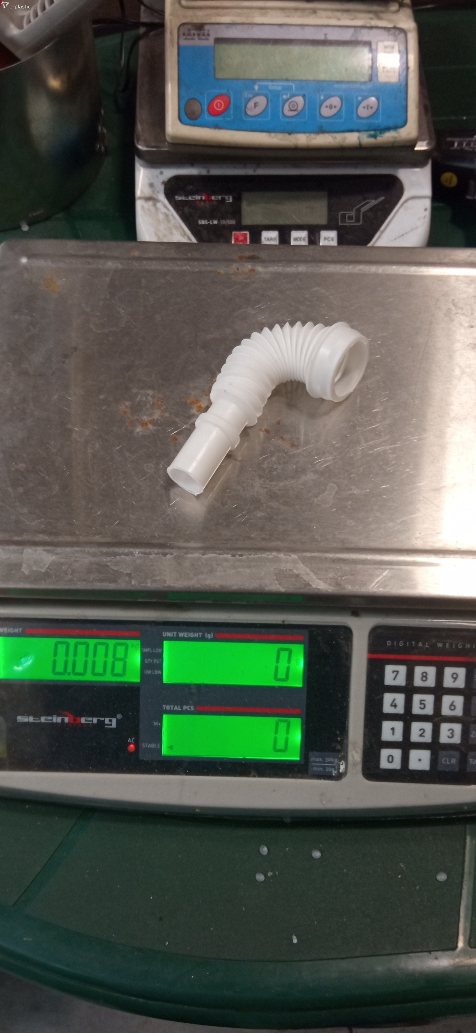

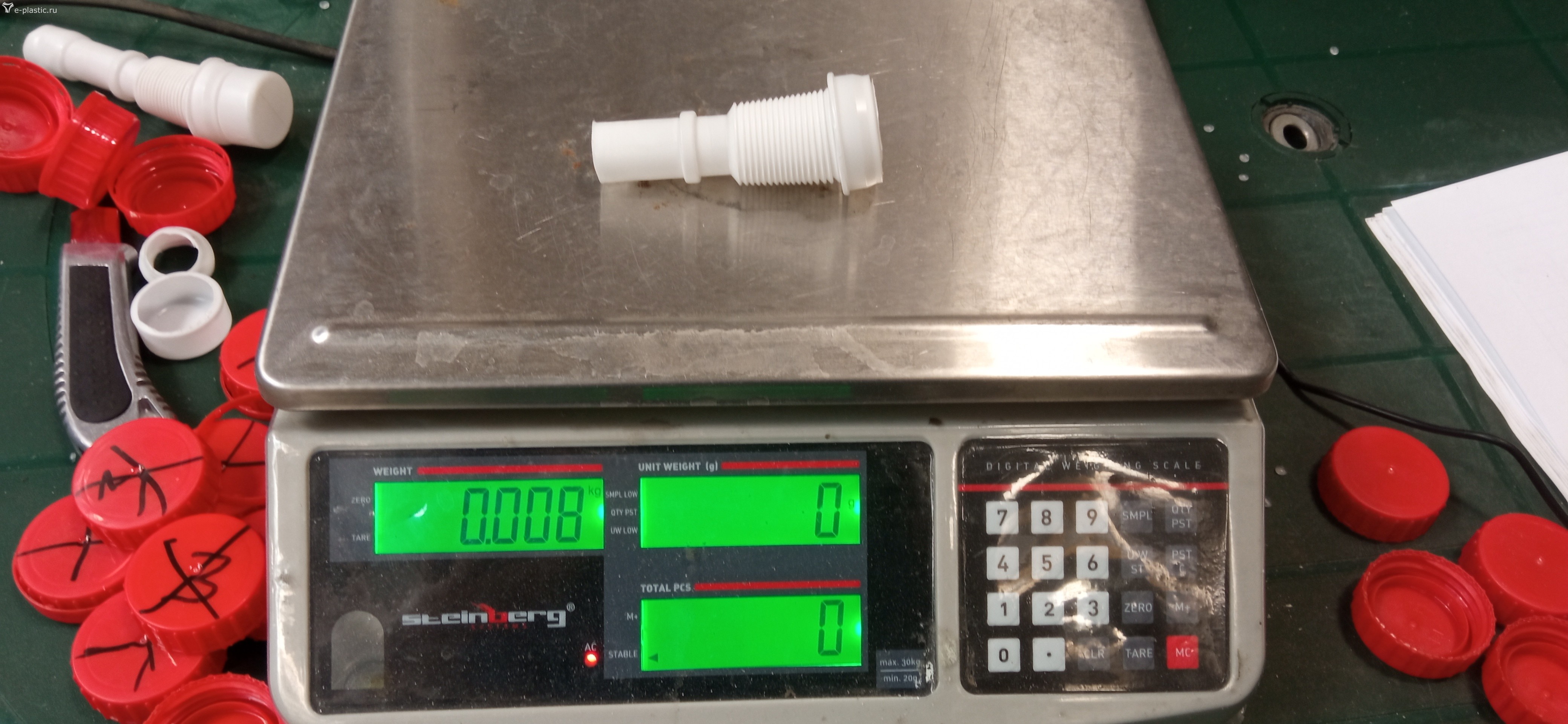

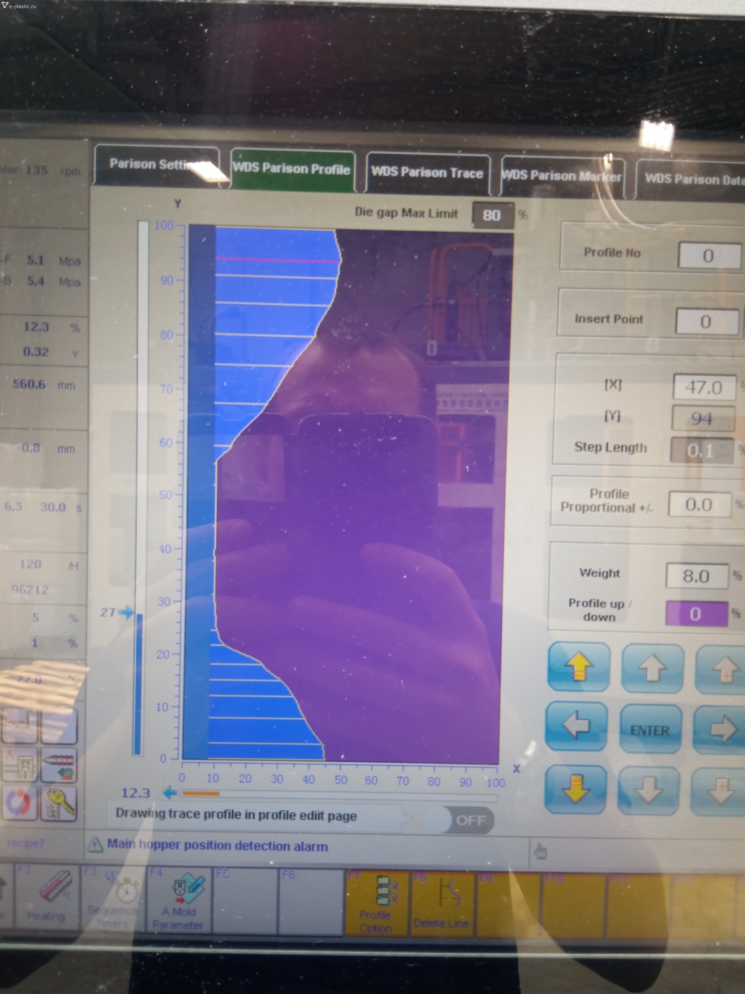

Простите что пропал на 5 дней, но на работе была череда катаклизмов: молния-скачек напряжения, накрылся чиллер и дробилка на следующий день.
Как я понял из ваших советов, особое внимание нужно обратить на правильность формы, она же толщина стенки продукта и рецептура сырья. Я тоже возлагал большие надежды на PP, но вчера попробовал эксперимент с РР и эластомером в соотношении начиная от 100-0 и до 80-20. Материал брал что осталось в наследство со склада. Там по 1-2 мешка всякой всячины.
Деталь получилась в меру жесткая, но не ломкая.
Сам функционал агрегата довольно широкий, если честно то он для меня как космолёт какой-то, по сравнению с предыдущими аппаратами. Ну и по классике, язык меню на английском.
С выставлением профиля детали начал Экспериментировать, но не успел...
Прошу прощения за качество фото, не заметил что экран сильно бликует.
Может на форуме есть тема с литературой? Материаловедение какое-нибудь? Дабы восполнить часть пробелов в новой профессии!
И кстати, на 100% РР продукт вышел абсолютно прозрачный, разве он не должен быть белым?
Или в мешке с пропиленом мог оказаться иной материал? В Пн. посмотрю внимательно, может на мешках надписи какие-нибудь найду.

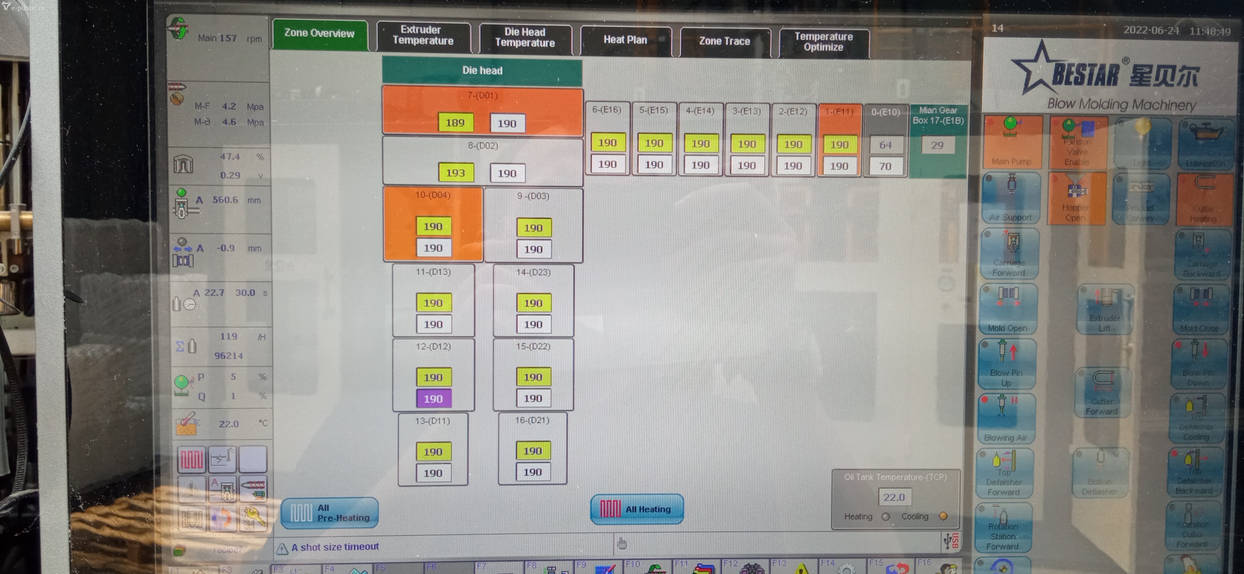

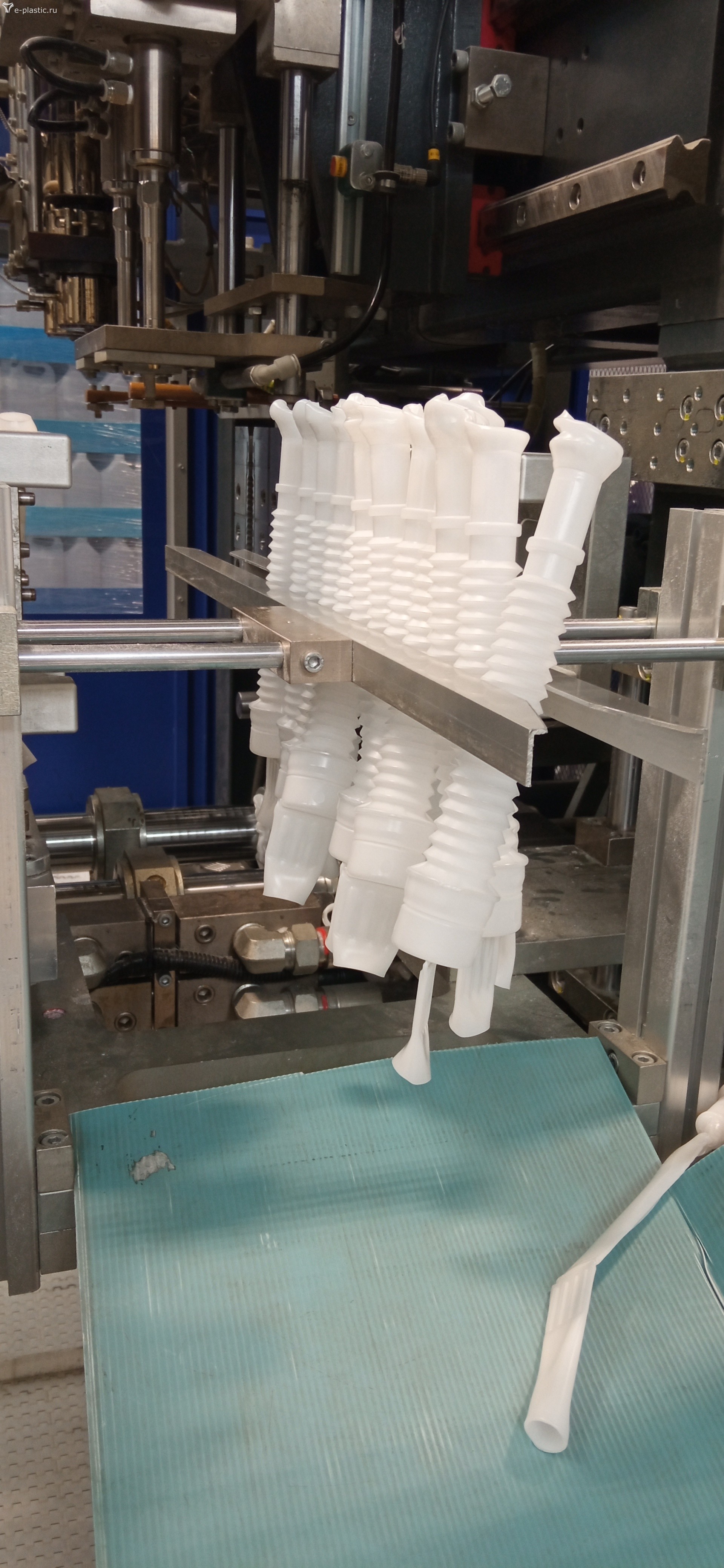

у вас на фото график настройки паризона (толщины рукава). убирайте с гармошки толщину по максимуму. на само горловину можно добавить.
гармошку складывать сразу по выходу из формы. горло должно быть холодным.
но здесь нужно ловить моменты персонально. много нюансов.
мы лили на 276. 90%. на 100% не советую - может расходиться шов.

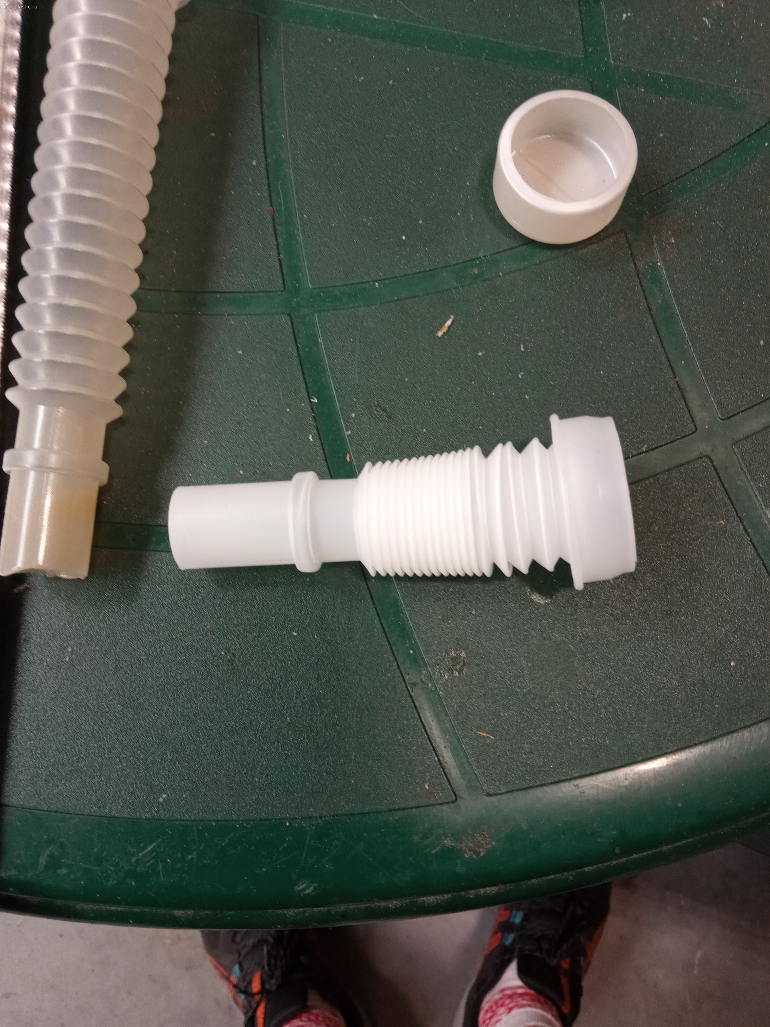

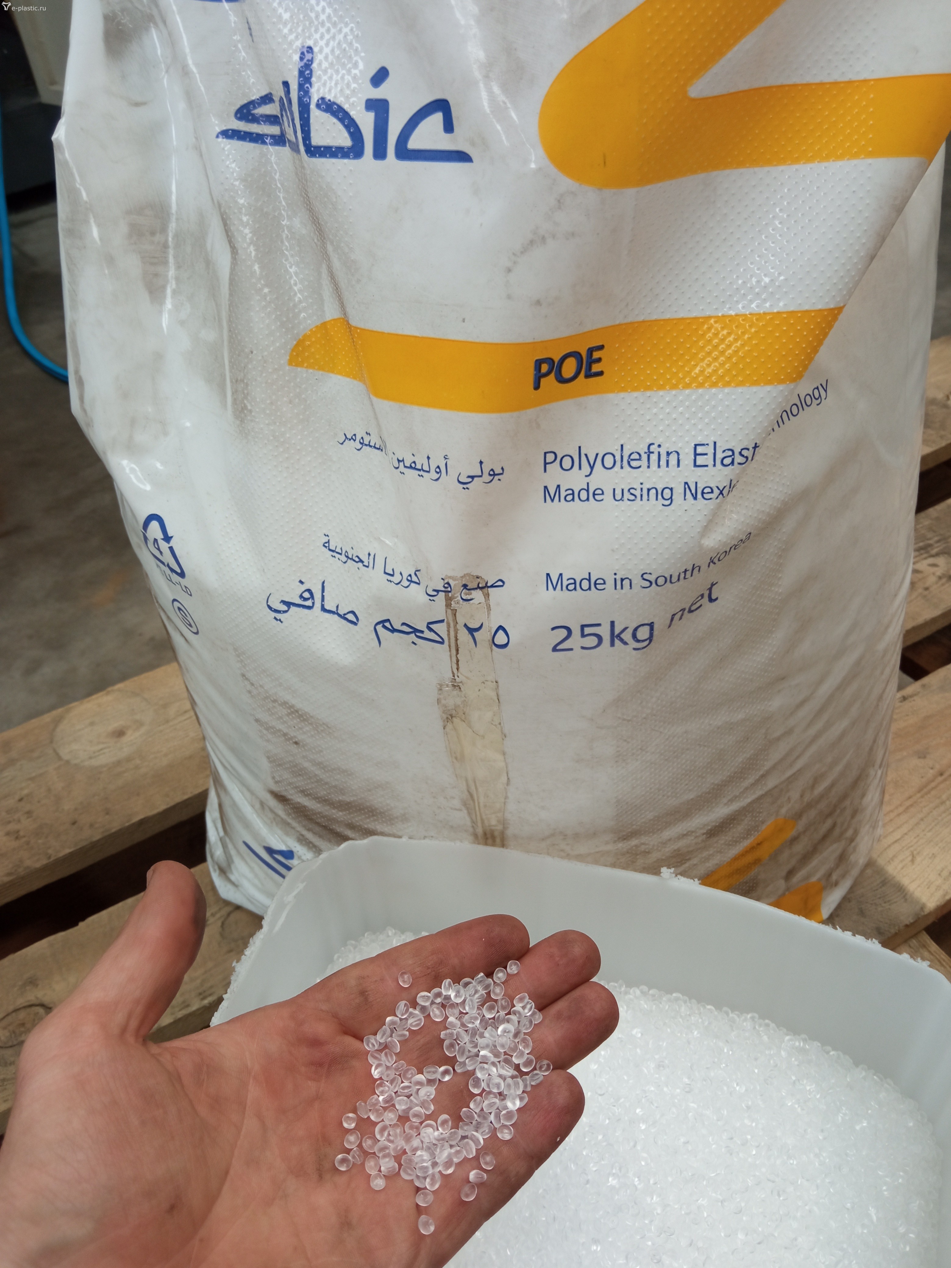

Нашёл на складе пару мешков полипропилена (гомо) , а ещё раздобыл тальк и мел (супер концентраты). С тальком плохо получилась, а вот с мелом очень даже неплохо.kei0112 писал(а): 13 июл 2022, 21:01 У вас на фото график настройки паризона (толщины рукава). убирайте с гармошки толщину по максимуму. на само горловину можно добавить.
Только 2-4 гармошки ближайшые к горловине плоховато складываются. Видимо нужно ещё настраивать профиль.
Самае цікавае, што калі гэтыя лейкі паляжаць некалькі дзён, то яны складаюцца трохі лепей.
Вопрос:
Почему нагреватели (электрические ТЭНы) в экструзионно-выдувных машинах не теплоизолируются? Зачем греть воздух

ловите толщины по профилю рукава - это важно. изменяйте толщины по высотам. выйдете на оптимум.
а тэны скорее всего меняли, предварительно залив пластиком заводские. если нет_ то очень плохо сконструировано.
в нормальных экструдерах все нагреватели закрывают кожухами.

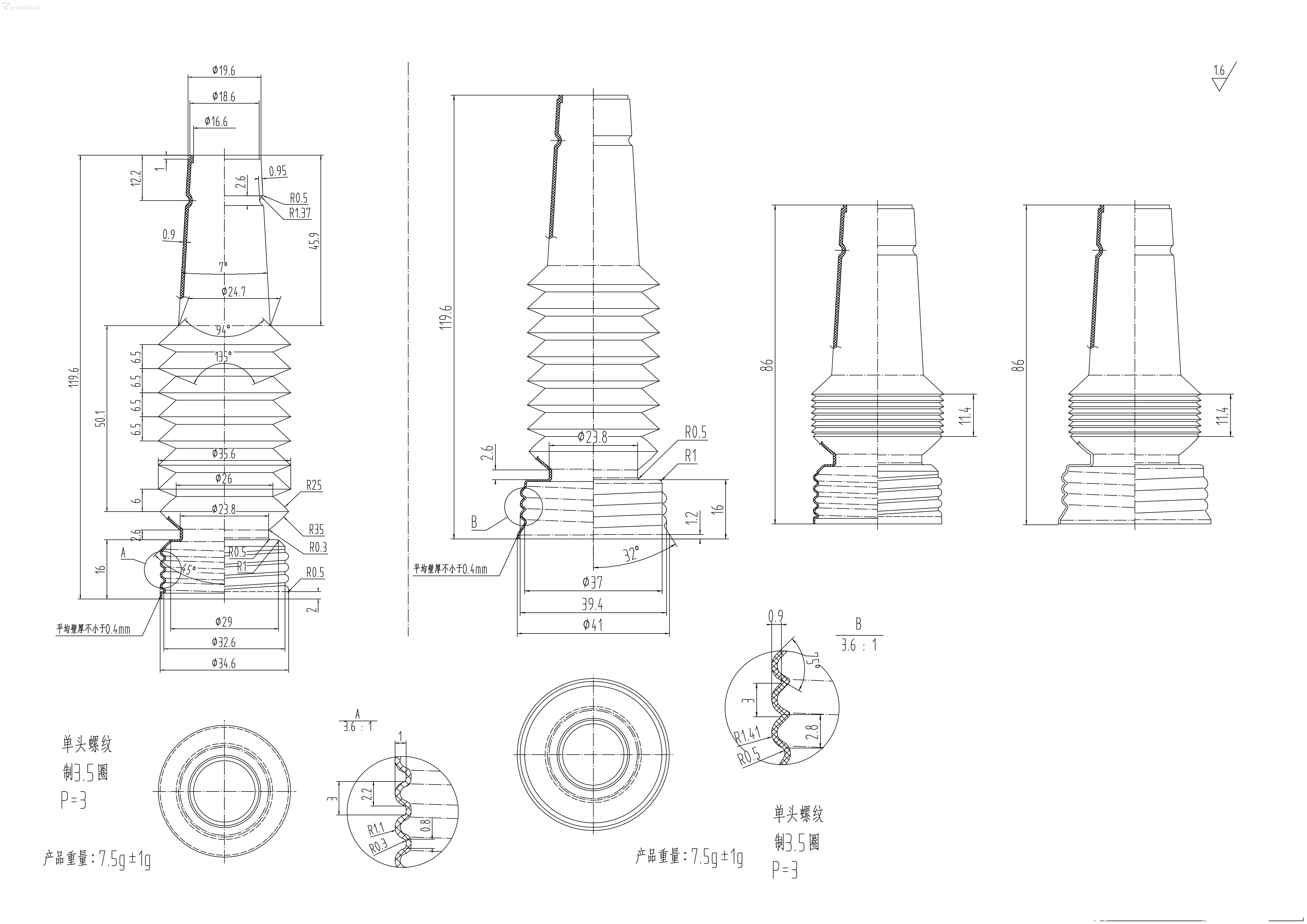

Запускали максимально похожий носик (тоже на 4 ручьях, кстати) у клиента около 5 лет назад.
Сначала пробовали выдувать на том же материале из которого делали и сами канистры (в основном 4-5 л классика) - это 100% ПЭНД, на тот момент Казаньоргсинтез 76, возможно, 73 тоже. Не пошло. Попробовали самый обычный русский ПП, типа 030 - пошло. Тоже 100% без каких-либо добавок или красителей.
Сейчас Казаньоргсинтез на этом предприятии уже не используется и в части выдува полностью перешли на СИБУРовский ПЭНД HD03580 SB. Как оказалось, из него нормально получаются не только канистры, но и носики. В связи с этим от полипропилена ушли и работают с одной маркой и на канистры, и на носики.
Во вложении фрагмент чертежа того нашего носика и прессформы от него. У вас фотография прессформы немного сбоку, вероятно из-за этого трудно понять наверняка, но кажется, что профиль гофры (нижний угол) отличается. У нас в нижней части угол был значительно острее, чем в верхней. Ваша конкретная деталь вообще существовала когда-либо в приемлемом качестве (вас уже спрашивали)? Хотя бы на этапе приёмки образцов с тестов прессформы. Если да, то на каком этапе потеряли качество?

Я был уверен что написал подробный ответ неделю назад! С фотографиями и информацией, но пересмотрев всю историю тему не нашёл своего сообщения, видимо пропало или я что-то не то нажал.Stanislav Zabelin писал(а): 26 июл 2022, 16:33 Ваша конкретная деталь вообще существовала когда-либо в приемлемом качестве (вас уже спрашивали)? Хотя бы на этапе приёмки образцов с тестов прессформы. Если да, то на каком этапе потеряли качество?
Тогда сейчас повторюсь, но более кратко, так как времени маловато и с телефона приходится набирать.
На складе нашёл мешок с ПП рандом. Заказал супер концентраты талька и мела, ну и началась кухня.
С тальком сразу после первой партии я понял что ничего не выйдет, да и цвет изделия ужасный.
А вот с мелом очень даже ничего получилось! На данном этапе я нахожусь в пределах концентрации от 5 до 12% мела в ПП.
Столкнулся с особенностями машины, из одного сопла рукав меньше чем с другого.
Наработав партию всего в 5 кг и не добившись успеха я выключил машину и пошёл домой. Каково же было моё удивление, когда на следующий день эти лейки начали складываться и держать форму! Вчера они были мягковатыми и частично выпрямлялись. Фото прилагаю.
Осталось выбрать наименее затратный материал: ПП или пнд, хотя с пнд я ещё не получил результата, но хотелось бы - тогда бы пропал вопрос с опытом.
И нужно что-то придумать с отсеканием лишнего материала сверху и снизу лейки.
Также устройство по сжатию лейки и запоковку в термоусадочную плёнку. Коротко говоря - работы непочатый край.

С формой всё должно бытьStanislav Zabelin писал(а): 26 июл 2022, 16:33 У вас фотография прессформы немного сбоку, вероятно из-за этого трудно понять наверняка, но кажется, что профиль гофры (нижний угол) отличается. У нас в нижней части угол был значительно острее, чем в верхней. Хотя бы на этапе приёмки образцов с тестов прессформы. Если да, то на каком этапе потеряли качество?
Внутренние углы гофры острые и без радиуса. Конусность соблюдается по всей длине.
Удачные экземпляры были, но это было до моего трудоустройства.
Небольшие проблемы имеются в месте окончания гофры с переходом на широкую часть лейки(горловину под кпнистру). Толи машина не в состоянии точно соблюдать профиль, толи проблема в самом профиле, пытаюсь разобраться.

Зачем вообще добавки или мел? Заказчик просит окрашенный носик?belarus_86 писал(а): 28 июл 2022, 16:27 А вот с мелом очень даже ничего получилось! На данном этапе я нахожусь в пределах концентрации от 5 до 12% мела в ПП.
Что значит "меньше чем с другого"? Меньше по длине? В головке есть механические регулировки в двух направлениях 1) дроссели (краны) на поток 2) зазор раскрытия фильеры (по сути, вес). Если у какого-то рукава зазор открыт больше других, то рукав будет с более толстой стенкой и идти медленнее. Если зазоры у всех рукавов выровнены, то можно регулировать дросселями потока и/или температурами. А диаметр рукавов может быть разный только, если механически разные фильеры (вероятность чего крайне низкая) или если по разному настроен поддерживающий воздух из центра головки, но и то, это больше актуально для рукавов с запайкой.belarus_86 писал(а): 28 июл 2022, 16:27 Столкнулся с особенностями машины, из одного сопла рукав меньше чем с другого.
Экструзионно-выдувное изделие никогда нельзя полноценно оценивать и тестировать сразу по выходу из станка. Оно тёплое и имеет другие механические свойства. В идеале надо подождать сутки, но если совсем невтерпёж, то хотя бы несколько часов. Сразу по выходу из станка изделия, конечно, тоже смотрят / оценивают, но это предварительная оперативная проверка.belarus_86 писал(а): 28 июл 2022, 16:27 Каково же было моё удивление, когда на следующий день эти лейки начали складываться и держать форму! Вчера они были мягковатыми и частично выпрямлялись. Фото прилагаю.
Покажите брутто изделие, как оно выходит из прессформы до какой-либо обработки.belarus_86 писал(а): 28 июл 2022, 16:27 И нужно что-то придумать с отсеканием лишнего материала сверху и снизу лейки.

Конкретно для носика какая разница сколько стоит материал? Это же не самостоятельная коммерческая единица, а по сути часть канистры с которой носик поставляется.
Канистра 5 л весит, допустим, 230 грамм. Цена полиэтилена, допустим, 2 ЕВРО за 1 кг. Сырьевая себестоимость - 0,46 ЕВРО на 1 шт.
Носик весит, допустим, 7 грамм. Из такого же полиэтилена сырьевая себестоимость будет - 0,014 ЕВРО за 1 шт.
Более дорогой полипропилен стоит, допустим, 2,5 ЕВРО за 1 кг. Сырьевая себестоимость носика из него будет - 0,0175 ЕВРО за 1 шт.
Итоговое изделие "канистра + носик" в первом случае будет по сырьевой себестоимости 0,474 ЕВРО, во втором - 0,4775 ЕВРО.
Разница 0,0035 ЕВРО или 0,7% от общей сырьевой себестоимости изделия. Это меньше, чем разброс (tolerance) веса при производстве 5 л канистры. Иными словами, это вообще не разница. Для носика можно выбирать абсолютно любой материал по любой цене на котором он будет работать наиболее качественно и стабильно и не генерировать проблемы сам по себе.
Сколько предприятие потеряло на упущенных заказах, штрафах и пр. репутационных издержках пока пыталось найти материал подешевле для носика? Я думаю, можно производить носики из материала по 20 ЕВРО за 1 кг в течение очень многих лет и возникшая за эти годы "переплата за сырьё" всё равно не достигнет этой цифры.

На этот вопрос я могу ответить быстрее всего, а вот на остальные - как только появится время.Stanislav Zabelin писал(а): 28 июл 2022, 16:50
