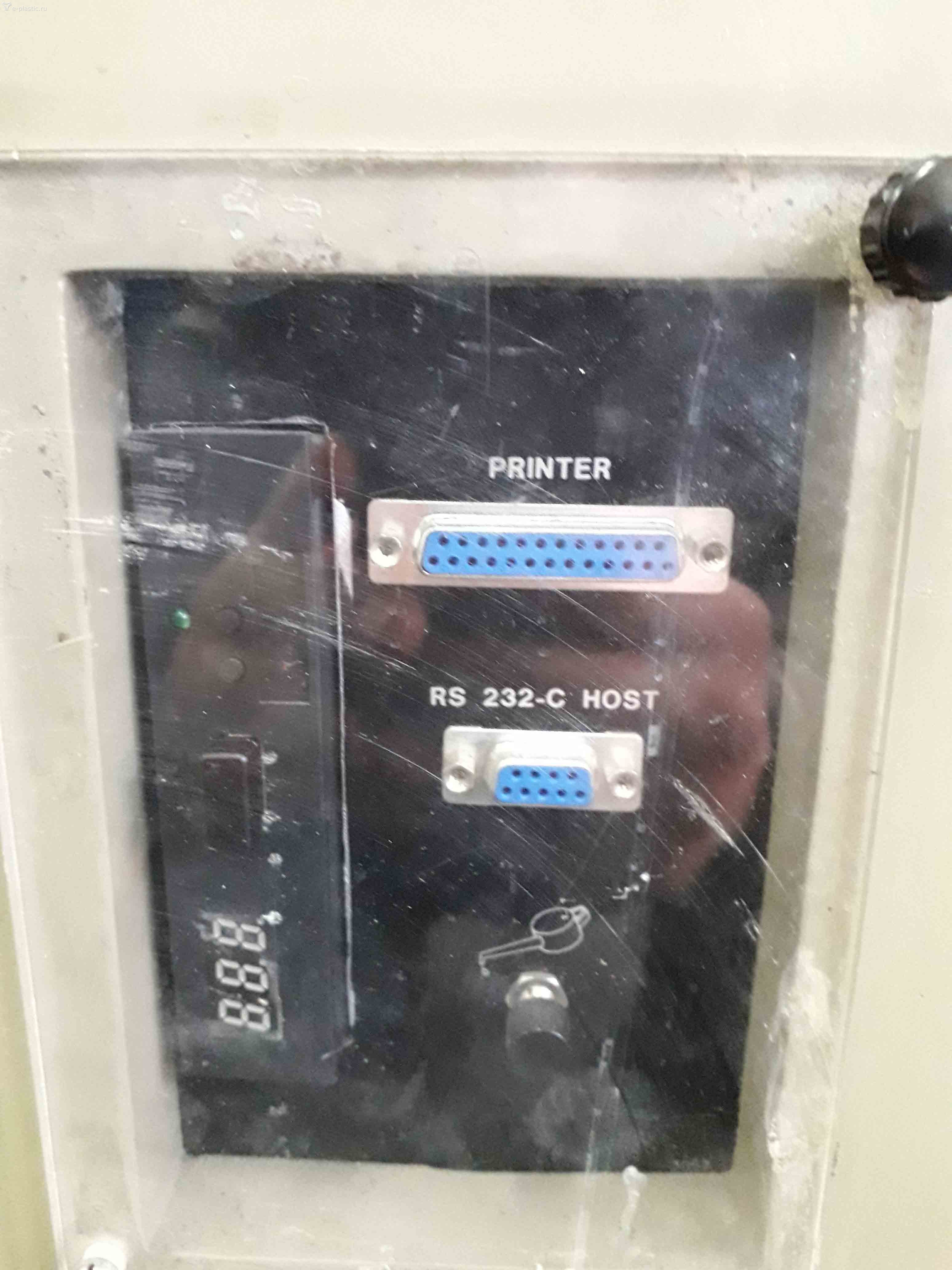

Здравствуйте! Суть проблемы такова: ТПА Demag ergotech vivo 100-400 2002г.в. с пультом nc4, умирают дискеты с сохранёнными программами литья.
Решение, как я его вижу, заключается в установке флоппи эмулятора и загрузка с флэшки.
Вопрос соответственно в том кто уже такую операцию проводил и какие существуют подводные камни?
Алгоритм как я понимаю такой:
1.Приобретаем FDD-emulator (например этот: https://market.yandex.ru/product--emuli ... d=26914251 ).
2.Ставим его взамен FDD-drive.
3.Разбиваем флэшку не большого объёма на разделы по 1.4 мб.
4.Заливаем по разделам данные литья и радуемся.
Буду рад любой информации по теме. Спасибо.

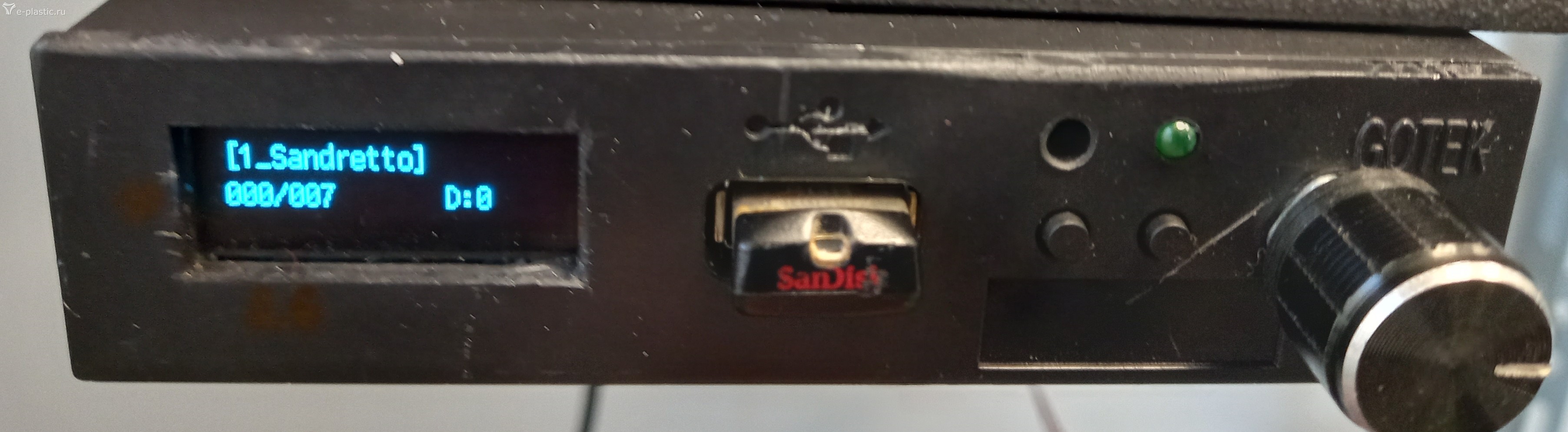

но смотри... мы их не оставим как есть, мы переделаем эти Флоппи ... потому что не все машины их видят по умолчанию

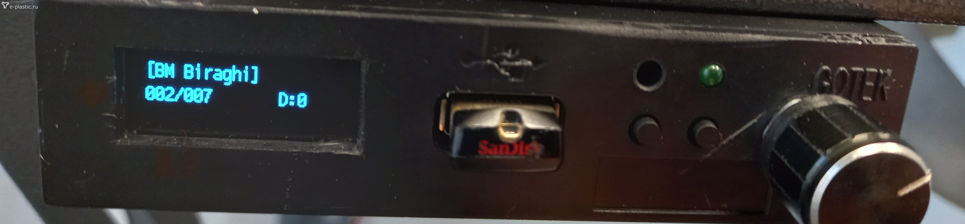

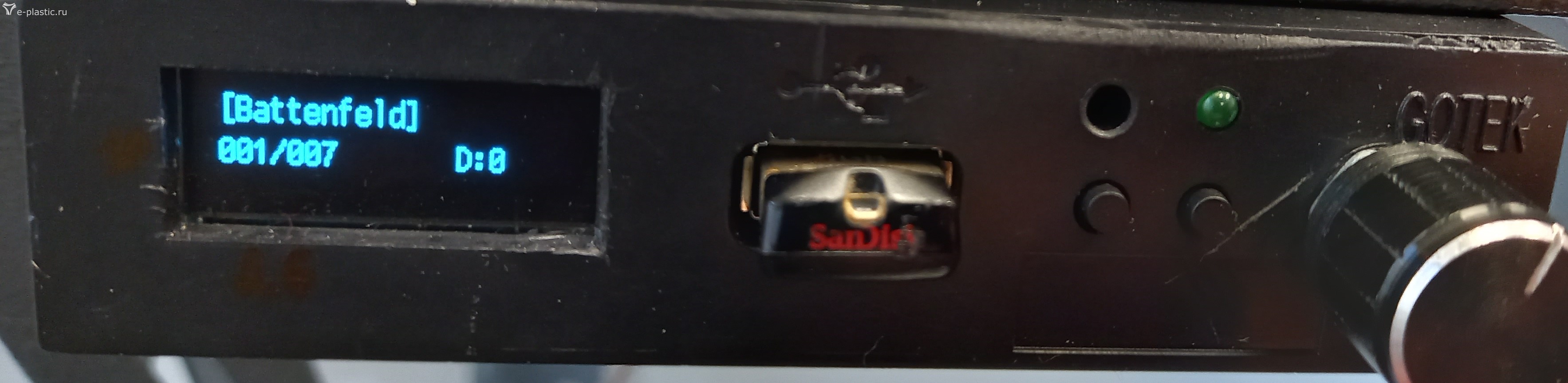

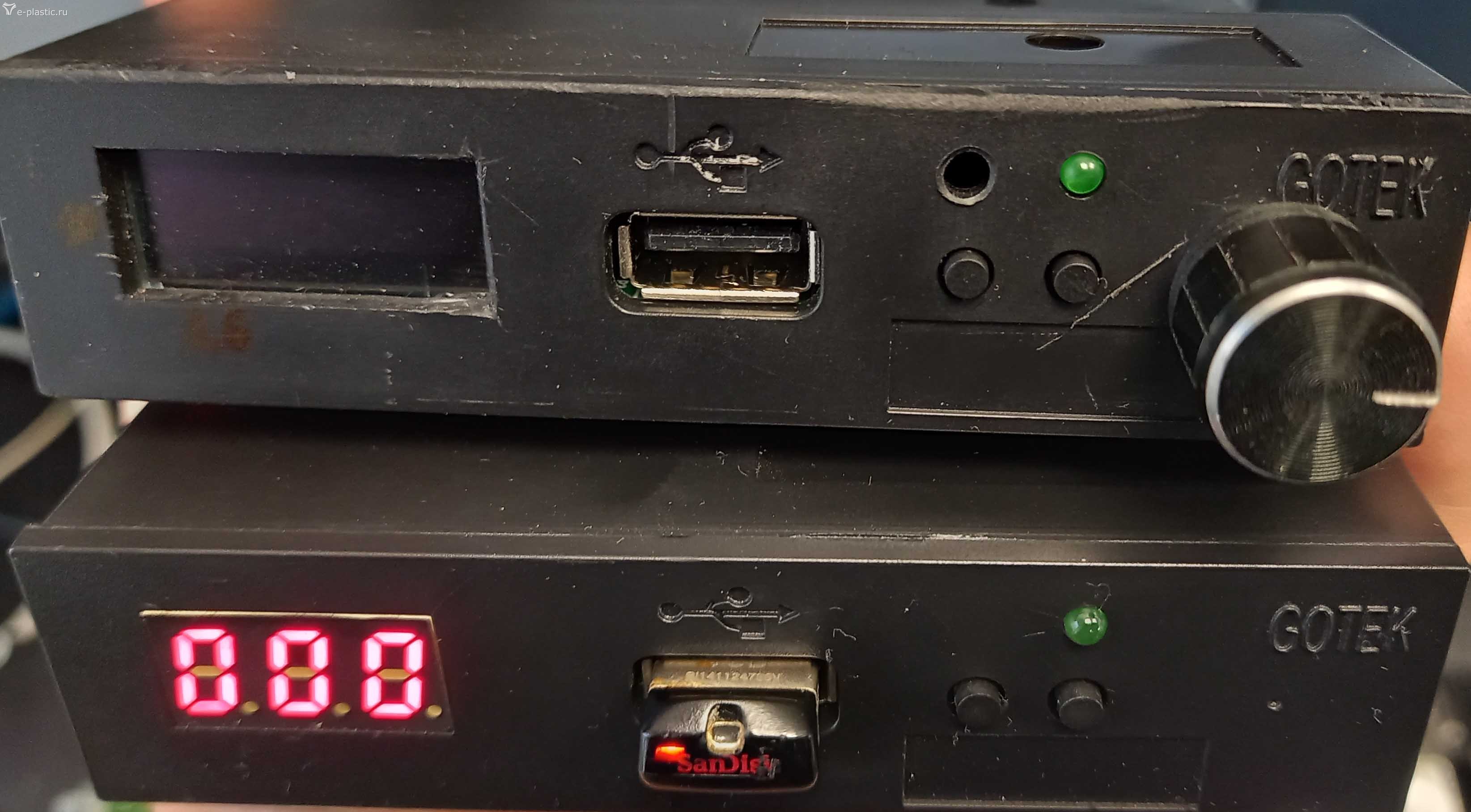

Сурово выглядит, в чём суть доработки, плаг анд плэй не прокатывает? Вижу дисплей реализован и для чего потенциометр? Как понимаю станочки у вас довольно древние, там на фото бираги, батенфельд и сандретто. встречался только с бираги синтези и то наладчиком, а на демаг ставили? Спасибо.

#6 Сообщение edwards » 19 апр 2022, 10:46
Genri писал(а): 19 апр 2022, 09:59 Сурово выглядит, в чём суть доработки, плаг анд плэй не прокатывает? Вижу дисплей реализован и для чего потенциометр? Как понимаю станочки у вас довольно древние, там на фото бираги, батенфельд и сандретто. встречался только с бираги синтези и то наладчиком, а на демаг ставили? Спасибо.
не потенциометр а энкодер с кнопкой(для навигации по меню)... можна и без энкодер с кнопкой и без дисплей (у меня на одной флешке все программы для всёаких станков ... Я ставлю дисплей только в том случае, если хочу видеть имена файлов)
"а на демаг ставили?" - да на DEMAG и BMB и и и
"в чём суть доработки" - проблема в том что не каждый древний станок видит FDD на стандартной прашивке... другие будут проверять другие сигналы ... и есть разные форматы дискет, формат диска и разделы не стандартные
давным-давно FDD стандартов еще не было и каждый производитель делал свой стандарт....
если у вас машина поновее я так понимаю...можно попробовать стандартный FDD проверить работает ли он
удачи :-):

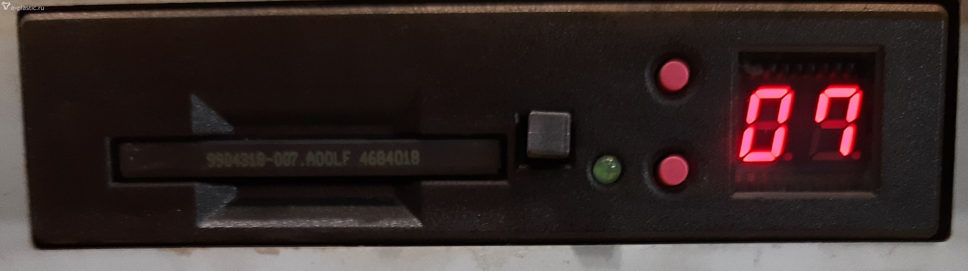

#7 Сообщение edwards » 19 апр 2022, 10:51
можно и как написал коллега Артур69 - от sigmatek но стоит 500 - 600 евро :hi_hi_hi:

Артур69 писал(а): 19 апр 2022, 12:36 Можно и дешевле :-):
https://www.distrelec.de/de/compact-fla ... p/11057539
:-ok-:
200 против 40-50 ... тоже не мало

#10 Сообщение Genri » 22 апр 2022, 15:27
Большое спасибо, всем кто отозвался :co_ol: !
Буду пробовать ставить самый дешёвый вариант, оба ТПА у меня 2002 г.в. понадеюсь что нормально примут эмулятор. а сигматек как то кусаче дорог, да и не факт что в россию приедет :ne_ne_ne:
С дискетами заморачиваться мрак да и стоят они 2 десятка по цене прибора + теперь поди найди ПК с флоппи, только внешний если :ny_tik: !
