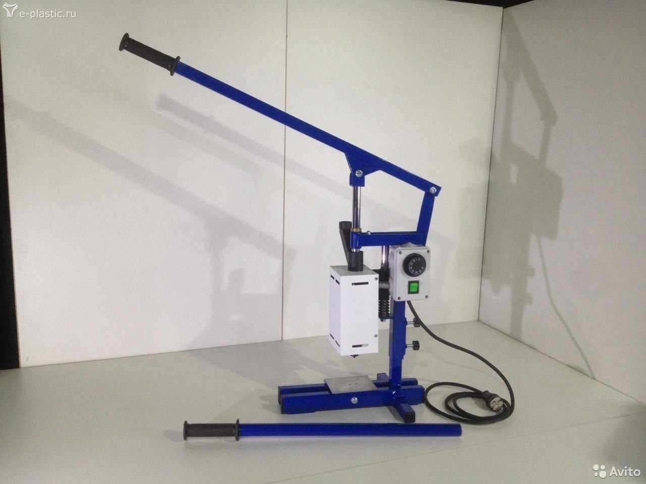

Подскажите как рассчитать давление впрыска которое выдаёт ручная ВЛМ?
Агасфер Лукич
Сообщения: 11
Зарегистрирован: 15 июн 2021, 07:01
Страна, Регион, Область: Выберите вариант
Город: Solnechnogorsk
#1 Сообщение Агасфер Лукич » 15 июн 2021, 19:25
Здравствуйте, это мой дебют на данном форуме и в целом в литье в прессформы.
Я приобрел ВЛМ
В данном вопросе речь касается изделия весом 1гр.
В молдфлоу я решил погонять свою детальку.
но уж больно сильно я сумлеваюсь, что правильно вычислил давление впрыска.
Рычаг даёт примерно 1:4 плечо. Давайте исходить из того что на рукоятку приходит давление в 30 кг. Могу ли я считать что на поршень приходит давление в 120кг в этом случае?
Теперь что касается фильеры.
Её диаметр 3мм.
Вот тут я уже совсем "поплыл".
Уверен, что в расчётах следует учитывать толщину столба текучего пластика, оказывающего давление на сопло фильеры. Собственно как и текучесть самого расплава. И уверен много чего, что мне и не приходило в голову.
Но, с другой стороны, деталька у меня простая, и посему малозначимые значения можно и упразднить возможно..
В общем прошу меня направить, или ткнуть носом в почитать. Только не на сборник сочинений, а на текст по существу. :ni_zia:

Хочу добавить что диаметр поршня 22мм
agent_serg
Сообщения: 812
Благодарил (а): 108 раз
Поблагодарили: 164 раза
Re: Подскажите как рассчитать давление впрыска которое выдаёт ручная ВЛМ?
#3 Сообщение agent_serg » 15 июн 2021, 22:02
Агасфер Лукич писал(а): 15 июн 2021, 20:14Хочу добавить что диаметр поршня 22мм
Если под рычагом 120 кг, то получается 31,5 кг/см2

Спасибо большое, но вы мне дали рыбу, а не удочку ))
Поделитесь плиз вычислениями?
Потому как ваш результат на порядки отличается от моего, и я хотел бы знать как считать правильно.
31,5 кг/см2 получается 0.377556 МПа, в молдфлоу меньше единицы даже поставить нельзя :ne_vi_del: . Всё видимо наигрался с анализом :hi_hi_hi:

P=F/S

На сколько я понимаю S это площадь. Но какую площадь брать? Диаметр поршня 22мм, а диаметр сопла 3мм.
120кг это давление на поршень, допустим поршень давит расплав в сопло с тем же усилием (для простоты пренебрегу потерями во время трения и течения вязкой среды).
В вашей формуле F складывается из массы помноженной на ускорение св.падения. У меня нет ускорения свободного падения, я задаю усилие давления через плечо.

В Вашем случае 120 кг это и есть F, сила. S площадь 3.8 см2 примерно.

ПластСтер писал(а): 10 мар 2022, 11:54 В Вашем случае 120 кг это и есть F, сила. S площадь 3.8 см2 примерно.
ТС сказал, что у него нет ускорения свободного падения, поэтому из 120кг силу не сделать. Кгс никак не перевести в Н в таких ограниченных условиях задачи. Пичаль-беда
ЗЫ было бы корректнее говорить "120 кгс и есть F, сила...". Атак Вы ТСа продолжаете путать.

Вы приводите формулу гидростатического давления, закон Паскаля, а в расчет берется избыточное.

И на вопрос уже ответили, давление впрыска 31,5 атмосферы внутри цилиндра. Делим условно на площадь диаметром 3мм = 0,315 кг это давление на палец прижатый к отверстию. Внутри формы если изделие в поперечнике 4 см. Будет 31,5×4=126 кг -примерно без учёта потерь на жиклере ф 3 мм. Конечно этот подход к курсовой работе или дипломной в МГУ не прокатит. А нам слесарям сантехника в самый раз. Если считать по полной программе, дорога в учебник. Остальным думаю лень. И мне тоже. Просто сравнил с гидравликой. Представил вместо пластмассы масло - нагнетатель системы смазки.

ЗЮМ писал(а): 15 мар 2022, 11:49 И на вопрос уже ответили, давление впрыска 31,5 атмосферы внутри цилиндра. Делим условно на площадь диаметром 3мм = 0,315 кг это давление на палец прижатый к отверстию.
Так давление или усилие? Опять человека путаете

st_alexander писал(а): 15 мар 2022, 13:25
Вопрос в заголовке темы.
